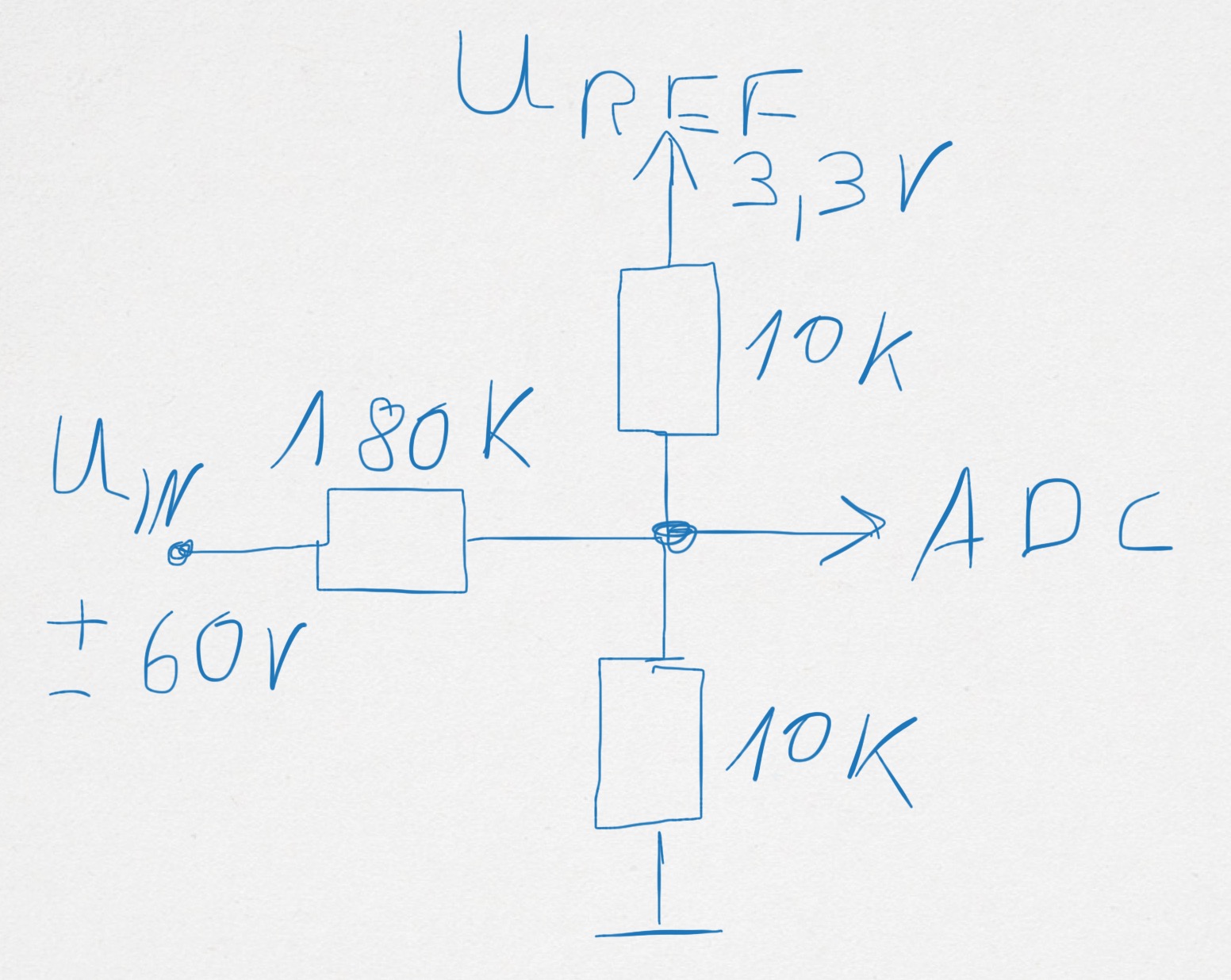

Dann muss ein anderer ran, wenn Karl sooooo faul ist?
Umsetzung siehe Anlage:
Die Widerstandswerte sind nur Beispielhaft, passen aber ungefähr.
Ohne Uin liegt am ADC Uref/2 = 1,65 V an.
Bei Uin +60 Volt sind es ca. 3,3 Volt.
Bei Uin -60 Volt sind es ca. 0 Volt.
Der Eingang des ADC sollte durch geeignete Maßnahmen gegen Über- und
Unterspannung geschützt werden.
@TO
Wie genau willst Du messen? Welche Auflösung hat der ADC?

Gast #5038067
Danke ;)
Die Auslegung ist ja ganz einfach. Erst mal nimmt man an, man möchte
3,3V am Ausgang haben. Also kann man dafür den oberen Widerstand
ignorieren. Hier würde ja keine Spannung drüber abfallen. Damit kommt
man auf den Spannungsteiler den Jörg wohl eh schon sehr gut mit
Standardwerten getroffen hat.
Zweit Bedingung ist ja, dass man bei 0V am Messeingang die Hälfte der
ADC Spannung haben möchte. Also muss der obere Widerstand so groß sein
wie die anderen beiden parallel. Bei 180k und 10k kann man da die 10k
einfach lassen. Ansonsten gilt mein Hinweis von weiter oben und man
nimmt einfach noch mal die gleichen Widerstände die eh schon drin sind.

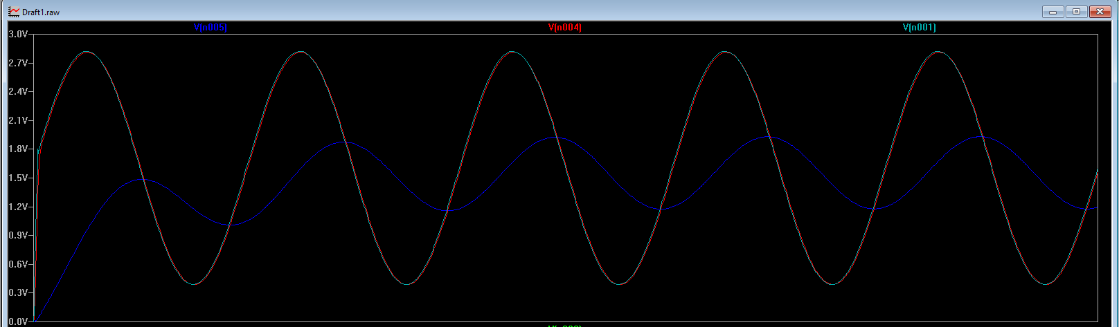

OP #5038366
Karl schrieb:
> Wolfgang schrieb:
>> Dann hoffen wir mal, dass der ADC mit einer derartigen Quellimpedanz des
>> zu messenden Signals leben kann. Wenigstens einen Kondensator sollte man
>> spendieren, falls es um (mehr oder weniger) Gleichspannung geht.
Das war auch der Punkt der mir Zahnschmerzen bereitet hat bei der rein
passiven Lösung.
Ich will mit bis zu 100kHz abtasten. Wenn also ein signifikanter Strom
in den ADC fließt würde sich der Messwert ja in Richtung 1,6V bewegen.
> Wo soll da das Problem sein? Sind doch etwas unter 5k in Jörgs
> Auslegung. Ein Kondensator schadet aber natürlich nicht.
Die "originale" Quellenimpedanz ist 180k. Wenn da dann noch ein
Kondensator dahinter ist hab ich schnell einen 1kHz Tiefpass.
Mann könnte aber einfach hinter die drei Wiederstände einen OPV als
Spannungsfolger packen.
Hab das mal in SPICE simuliert, schaut ganz gut aus.
Türkis ist Originalsignal nach Spannungsteiler ohne last.
Die blaue Kurve ist die Messung mit 100kHz-Abtastung und der
entsprechendes Ersatzlast des ADC.
Wie man sieht ziemlich verfälscht.
Grün ist die gleiche Schaltung mit Transimpedanzwandler.
Gast #5038435
Harald W. schrieb:
> https://www.mikrocontroller.net/articles/Spannungs...
Die Quellimpedanz die der ADC sieht ist nicht 180k sondern etwas weniger
als 5k.
Das Du da schneller als DC werden willst wusste ich vorher nicht. Aber
auch mit 100kSamples/s wird es ja nicht sehr schnell werden können.
Man sieht leider gar nichts. Du hast sogar die Zeitachse abgeschnitten.
Was hast Du denn als ADC angenommen?
Transimpedanz? Ich denke Du möchtest eine Spannung messen?
Und welche Grenzfrequenz möchtest Du bei welcher Auflösung erreichen?
Dir ist schon klar wie weit Du runter musst um kein Aliasing zu
bekommen? Du musst bei 50kHz möglichst unter einem LSB sein, wenn Du den
ADC voll nutzen willst. Selbst bei nur 8bit wären das -48dB die Du bei
50KHz brauchst. Wenn Du das mit einem Tiefpass erster Ordnung schaffen
willst muss der also rund 2,5 Dekaden vorher einsteigen. Das ist dann eh
weniger als 1kHz.
Also vielleicht erzählst Du mal komplett was Du so vor hast.
