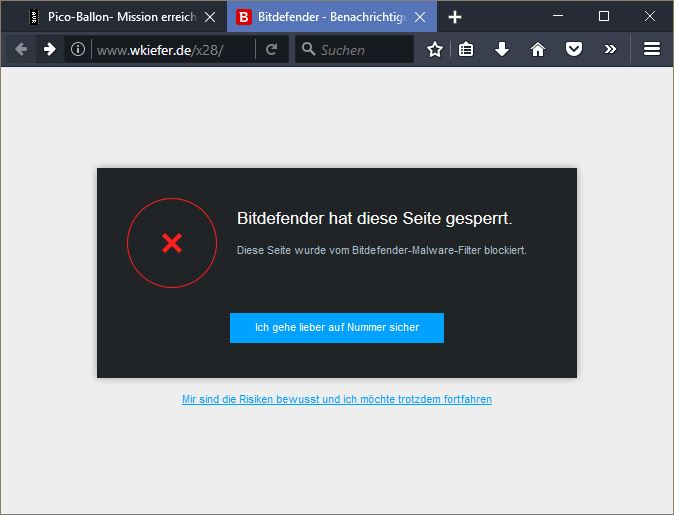

>Seht selbst: >http://www.wkiefer.de/x28/ Wo? Wo steht da mehr dazu? Ich seh da nur das gleiche Bild wie hier.
#5038151
ah! -draufclick- !
Nur zur info (siehe Anhang)
