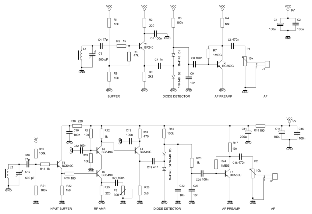

Hallo zusammen
@ Possetitjel
> Ich wollte immer mal einen Schaltungsvorschlag nachbauen,
> der zwei gleiche Dioden mit identischen Ruhestrom genommen
> hat, von denen aber nur eine mit HF beaufschlagt wurde -
> habe das aber bisher nie gemacht.
Anbei ein Beispiel wie es vor ca. 40 Jahren W. Hayward (W7ZOI) und
D. DeMaw (W1FB) gemacht haben [1].
Das war mein erstes Milliwattmeter bis ich etwas Anderes (Besseres)
gefunden habe.
Über die verwendeten Bauelemente mag man streiten. Heute gibt es
Besseres ohne Zweifel. Das stand den Jungs damals nicht zur

Man kann auch einen spannungsverdoppelnden Diodendetektor in
Geradeausempfängern benützen, aber er muss von einer Quelle mit
niedriger Ausgangsimpedanz angesteuert werden. Ein Emitterfolger als
Impedanzwandler kommt ins Spiel. Der Diodendetektor muss mit einem
kleinen Strom vorgespannt werden, da er schon ein bisschen geleitet. Für
Empfang schwacher Fernstationen ist das notwendig.
Siehe Schaltpläne unten:
https://www.mikrocontroller.net/attachment/337668/DiodeDetectors.gif

Naja Die 1N4148 ist wohl nicht die beste Wahl als HF Gleichrichterdiode
für niedrige Pegel.
Bei niedrigen Frequenzen würde ich die gute alte Germaniumdiode
vorziehen.
Bei höheren Frequenzen käme eine Diode wie BAT62 in Frage.
Eine Diode vorzuspannen bringt nicht nur Vorteile.
Ralph Berres

Mast schrieb:
> Was sind die Nachteile um eine Diode vorzuspannen?
Nachteile sind die Temperaturabhängigkeit und die Tatsache das die die
Kennlinie noch unlinearer wird. Besonders am oberen Ende.
