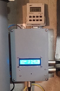

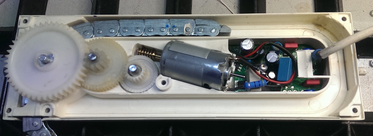

von Moritz (Gast)
Hab da vor paar Jahren mal gebastelt und etwas dokumentiert. Die
Steuerbefehle kommen vom Homeserver, ist also keine stand-alone-Loesung.
Aber das waere auch kein Problem, das im Mikrocontroller zu
implementieren.
Heutzutage wuerde ich das ganze wohl auch mit einem ESP8266 oder so
machen, dann kann man sich das serielle Kabel sparen.
Bei guten Bedingungen kann man da tatsaechlich einige Prozente
Luftfeuchtigkeit pro Tag aus dem Keller transportieren. In einem
verregneten Sommer muss dann aber leider trotzdem der Luftentfeuchter
laufen.
https://thinksilicon.de/66/Taupunktgesteuerte-Kellerlueftung.html

Sebastian L. schrieb:
> Mit …
Bei meinem ist der Elektromotor zu groß dimensioniert.
Ablagerungen am Kollektor des Motors brennen nicht weg.
Durch die erhöhte Stromaufnahme wird die H-Brücke ausgeschaltet.
(Ich kann nicht mehr Strom zulassen, weil das Fenster dann zu
fest zugezogen und der Rahmen durchgebogen wird.)
Ich muss dann den Motor ausbauen und am Labornetzteil
hochjagen. Danach ist erstmal eine Zeit lang Ruhe.
Ich überlege einen kleineren Motor einzubauen, weiß
aber noch nicht wie ich das angehen soll.
Der Achsdurchmesser ist dann zu dünn für die Schnecke.
LG
old.

von oldeurope O. (Gast)
Gestern bemerke ich, dass der Motor es schon wieder
nicht tut.
Habe den Shunt an der H-Brücke auf den original
Wert zurück gebaut.
Dafür eine Diode mit Belastungswiderstand parallel
zum Motor.
Ich hoffe, dass dadurch der Kollektor beim öffnen
freibrennt. Mal sehen ob das der richtige Lösungsansatz
ist.
LG
old.
Aus der W. schrieb:
> Zeit Schaltuhr
https://www.mikrocontroller.net/attachment/390763/IMAG1187.jpg
Statt der Zeitschaltuhr das Ganze mit der Fritzbox über
eine umgebastelte DECT200. Das ist doch mal eine feine Sache.
Kommt demnächst.
LG
old.
