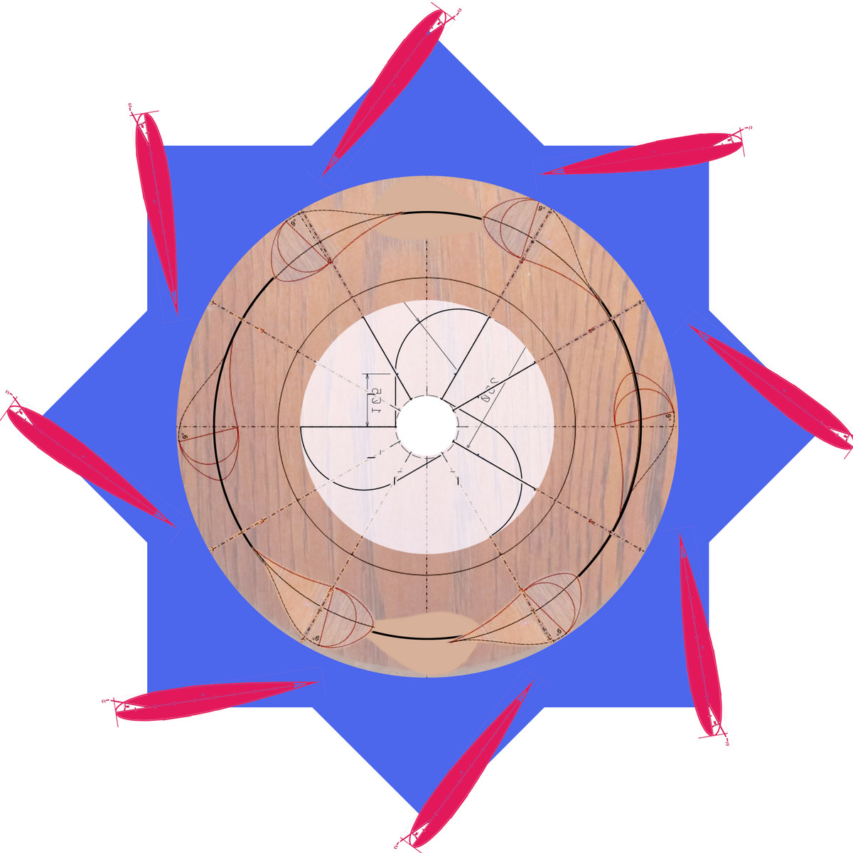

Geplant ist ein VAWT mit einem inneren Savonius für den Anlauf und
Lenz-Profilen im äußeren Bereich. Da es dafür noch keine Werte gibt,
kann ich dazu leider noch nichts sagen. Es ist nicht ganz trivial, die
entsprechenden Profile herzustellen. In der Regel liefern diese Profile
recht hohe Drehzahlen.

von THOR (Gast)
Die Schnelllaufzahlen davon sind niedrig und der cp miserabel. Die
Drehzahlen werden nur noch, wenn du den Rotordurchmesser klein machst.
Das hat mit dem Profilen gar nichts zu tun.

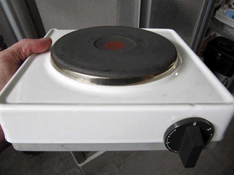

von Winfried J. (Firma: Nisch-Aufzüge) (winne) Benutzerseite
nim einen 230V 500(-600) Watt Heizstab/Widerstand , der sollte den
annähernd richtigen Widerstandswert für den Motor haben.
Glühlampen sind blöd, weil sie keine Lineare Strom Spannungskurve
aufweisen  sie sind Kaltleiter, das ist ungünstig weil es die Kurven
verfälscht
Bügeleisen ungeregelt oder auf max gestellt. oder billiger Plattenherd
mit Stufenschalter (nicht geregelt!!!) geht auch lässt sogar
verschiedene Stufen zu.
Den Widerstand kann man aus Nennleistung(P) und Nennspannung(U)
errechnen.
R= U/I mit  I=P/U eingesetzt erhältst du  R=(U^2)/ P
außerdem halt die Herdplatte auch mehr als 240 V aus.
Ich würde mich freuen deine Wertetabellen/ Diagramme hier zusehen. es
ist auch für mich interessant was es für Ergebnisse gibt. Deine heutige
Reaktion erscheint mir jetzt mal zielführend. ;)
Aber schön fest spannen! Da ist schon etwas Arbeit unterwegens

von Frank K. (weilerswister)
> verschiedene Stufen zu.>
Öh, Moment jetzt mal... habe altes Bügeleisen und Einzelkochplatte aus
Omas Zeiten. Sind ja eigentlich für 230 VAC. Die soll ich an den Ausgang
vom Brückengleichrichter an VDC hängen??
> (kinetische Energie)
Kein Problem. Bin ja eher der Konstrukteur, nicht der Elektroniker...
Ja genau die sind die ideale Testlast. Alles was keinen Thermostat oder
Energieregler besitzt, Stufenschalter an Herdplatte sind O.K.
Namaste
Carl D. schrieb:
> Workmode S3 63%
> http://www.machinebuilding.net/ta/t0379.htm
Ja das ist auch nicht unwichtig die Kühlung ist auf Einschaltdauer 63 %
ausgelegt
Also solltest du auch bei Wind nicht mehr als 60% als dauerhafte
Leistung anstreben sonnst brennt die Hütte ab.
Ok, nun sieht der Aktionsplan für kommende Woche so aus:
- Meine alte ungeregelte Studenten-Einzelkochplatte in Köln bei den
Eltern aus dem Keller abholen :-)
- aus dem vertikalen Bohrständer einen horizontalen konstruieren, damit
die Wellen fluchten...
- den Motor auf selbiger Konstruktion fixieren und alles vibrationsfrei
auf einer Platte montieren
- an den Brückengleichrichter die alte ungeregelte
Studenten-Einzelkochplatte über eine Steckerleiste anschließen
- abwarten, was passiert...
Was ich wo messen soll, könnt Ihr mir dann mitteilen, wenn das so
aufgebaut ist. Stelle dazu Bilder ein. Verbesserungsvorschläge immer
willkommen. Multimeter, RPM-Messer vorhanden.
Das wird "spannend" und macht aber auch Spaß. So sollte es sein. Das
Leben ist ja eh viel zu ernst..:-)
Da nach der angedachten Windturbine gefragt wurde. Es soll eine
Kombination dieser vertikalen Modelle werden, natürlich jetzt nicht so
groß
https://www.youtube.com/watch?v=bNm7imsJyKc
https://www.youtube.com/watch?v=VaibBXwhFco
Die Videos sind alt und entsprechend schlecht. Nur ist es leider so,
dass die "Propheten, Entwickler und Investoren" der horizontalen 100
Meter Horror-Windpropeller - Vogel-Killer - Lärmverursacher, die überall
unsere Landschaft verschandeln, eine Lobby haben. Und damit verhindert
man selbstverständlich jegliche Alternativen beim VAWT und blockiert
dessen Weiterentwicklung. Ein VAWT funktioniert bereits ab 2-3 Meter
über Bodenhöhe in geeigneter Umgebung, wo auch Turbulenzen in stadtnahen
Lagen aufgenommen werden.
Von "Bedenkenträgern" lasse ich mich allerdings grundsätzlich nicht
abschrecken, weil die noch nie etwas nach vorne gebracht haben, außer
sich bevorzugt in bornierter Eitelkeit zu aalen.

Doch, die Planung gibt es schon längst. Der Vlasic arbeitet mit
Windkonzentratoren als starre Außenflügel, die den Wind "sammeln",
konzentrieren und nach innen in die eigentliche Turbine führen. Dadurch
wird deren Umdrehungszahl deutlich erhöht. Der Vorteil eines VAWT ist ja
insbesondere, dass es nicht dem Wind nachgeführt werden muss.
https://www.youtube.com/watch?v=QESgfGq1CeA
Der "H-Rotor mit ziemlich vielen Flügeln" ist nichts anderes als ein
Lenz-Profil mit 6 Elementen. Die Lenz-Profile stehen für hohes
Drehmoment unter Last - wurde in Foren mehrfach getestet. Insofern
ergibt sich ein interessantes Projekt in der Kombination der
Windkonzentratoren mit dem effizienten Profil der Turbinenflügel.
Geht so.
Den Rotordurchmesser einfach zu vergrößern hätte nen viel stärkeren
Effekt.
Und nochmal: Widerstandsläufer?! Nichtmal fürn gebogenes Blech hats
gereicht?
Frank K. schrieb:
> Dadurch
Bei nem 8-flügeligen Widerstandsläufer? Sicher, das wird ein Rennauto.
Dieses Diagramm ist dir hoffentlich bekannt?
https://image.jimcdn.com/app/cms/image/transf/none/path/s050cd89185d44079/image/i45d00861a94c7b2c/version/1289324087/image.jpg
Falls es nicht gleich auffällt: Das sagt aus, dass Drehzahl und
Windgeschwindigkeit direkt zusammenhängen. Selbst wenn die
Konzentrator-Sache ohne Strömungsverluste auskäme: 10% mehr Windfläche
ergibt 10% mehr Drehzahl. Und mehr sehe ich da in dem Video nicht.
"Deutlich mehr" ist für mich was anderes.
Well, duh.
Frank K. schrieb:
> Youtube-Video "ultralow windspeed vawt booster wind turbine"
Noch son unnötiger Bullshit. Weniger Flügel und dafür mehr
Rotordurchmesser wäre richtig. Und die komischen Waben drumherum sorgen
sogar noch dafür, dass die Windrichtung nicht mehr egal ist, man nimmt
sich sogar noch den Vorteil einer VAWT weg.
Also den Mangel an tatsächlicher Fachkenntnis merkt man dir schon an.
Sowas passiert, wenn man sich aus Youtube und "diversen Foren"
informiert. Da kommt dann son Sud aus mehr oder weniger gefährlichem
Halbwissen zusammen.
Anbei die Skizze zur Windturbine. 8 NACA 0018 führen im Anstellwinkel 9°
umgebenden Wind auf die 6 Lenz-Profile (für die derselbe Anstellwinkel
gilt). Die inneren Flügel sind 3 Savonius Schaufeln mit mittlerer
Öffnung. Das ist für den Anlauf bei Schwachwind und den Vortexeffekt
vorgesehen.
Wie ich schon mal geschrieben hatte, die Biegeradien der Lenz-Flügel
sind alles andere als trivial und insofern schwer herzustellen.
Konstruktive Kritik und Anregungen willkommen.
von THOR (Gast)
Nein. Die mögen zwar im Stillstand 9° zur Tangente hin haben, sobald
sich das Rad dreht ist der Anstellwinkel keine 9° mehr.
THOR schrieb:
Was soll mir denn das jetzt sagen? Wenn ich auf einer äußeren und einer
inneren Kreisbahn starre Flügel im selben Anstellwinkel montiere, stehen
sie bei Kreisbewegung des inneren Rotors mehrfach pro Sekunde / Minute
je nach Drehzahl tangential...
Soll ich Dir jetzt noch ausrechnen, wie oft die Abrisskante des NACA
0018 den Luftstrom in die Lenz-Profile transferiert? Kann ich gerne,
wenn das Ding gebaut ist und läuft. Das hier gezeigte Prinzip nennt sich
übrigens Drag & Lift...
Derweil kannst Du Dir ja gerne mal eigene konstruktive Überlegungen
machen und diese hier kundtun, wie Du das besser aufbaust, wenn Dir das
Projekt nicht gefällt...:-)

Der einzig zielführende Vorschlag war bisher, mir als Verbraucher im
Test eine alte ungeregelte Herdplatte hinter dem Brückengleichrichter an
den VDC-Ausgang zu hängen. So mache ich es dann!

Da ich jetzt die Herdplatte abgeholt habe - 1500 Watt, 3 Stufen. Da
steht "nur mit Wechselstrom zu betreiben". Ihr seid Euch also sicher,
das ich diesen Hinweis ignorieren kann?
von THOR (Gast)
> Da
Dieser Hinweis ist im Kontext der Hauselektrik zu verstehen: NICHT mit
Drehstrom betreiben!
Gleichstrom muss gehen, wenn das ein simpler Stufen-Umschalter ist.
von hinz (Gast)
Nö, nicht mit Gleichstrom!
hinz schrieb:
Ja was denn jetzt? Ich will doch mit DC testen, was anderes habe ich
nicht.
von SweetDreams (Gast)
Miss den Gleichstromwiderstand bei verschiedenen Schalterstellungen mit
einem Multimeter. Dann lässt sich abschätzen ob es wirklich eine
"primitive" Heizplatte ist. - Oder mach doch mal eine Foto.

von hinz (Gast)
> Also ehrlich ich keine Herdplatte mit Trafo.
Das Heizelement selbst verträgt keinen Gleichstrom. Das
Einbettungsmaterial des Heizleiters verliert langsam aber sicher seine
isolierende Wirkung.
Also wenn Ihr Euch einig seid oder andere Vorschläge habt, mache ich ja
gerne weiter. Aber die Bude abfackeln oder mir die Heizplatte kaputt
machen werde ich nicht.

von Ei der Daus (Gast)
Wie wäre es denn mal mit einem aussagekräftigen Photo von dem
Typenschild?
Immer diese Ratereien...
> Typenschild?
Bilder zur Platte. Hersteller nicht ersichtlich.
