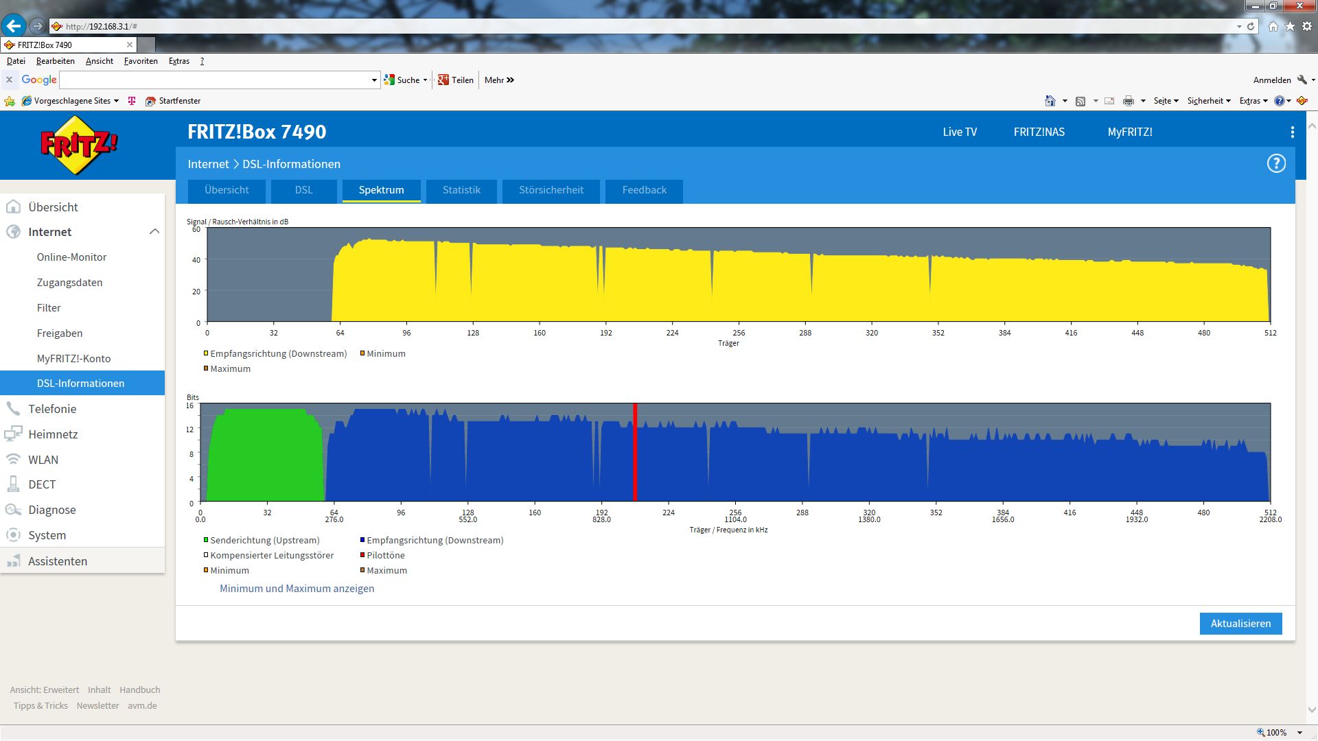

von karadur (Gast)
Hier das Spektrum von meiner Box.

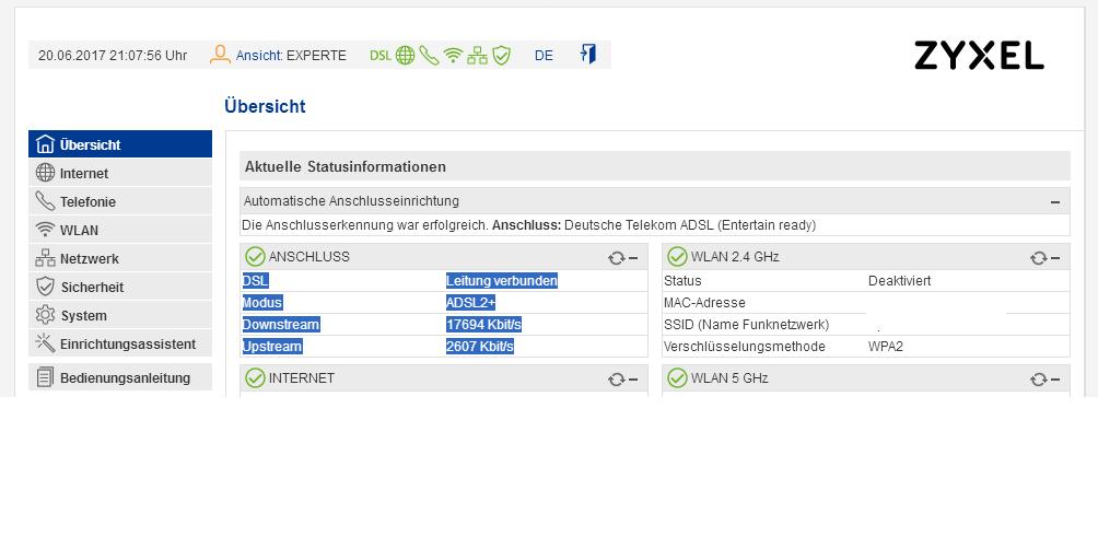

Ein Angebot dazu brauche ich nicht, weil die Realität an meinem, und den
anderen Anschlüssen hier im Ort, bei über 16 MBit, trotz des Tarifes bis
zu 16 MBit, liegen!
An anderen Anschlüssen mit ähnlichen Bedingungen sieht es ganz genauso
aus. Ist aber wohl die Brutto-Datenrate, oder das was das Gerät so
errechnet und damit anzeigt.

Matthias L. schrieb im Beitrag #5049096:
> Es geht um den Anschluss von Michael, der angeblich laut "der Spec"
> nominell 24.000 KBit/s haben soll - aber mit ADSL synchronisiert. Und
> das passt vorne und hinten nicht, weil ADSL nun mal keine 24.000 KBit/s
> bringt.
Nein, falsch verstanden.
Ich hätte VDSL mit real 25T oder ADSL2+ mit 12T bekommen können.
Ca. 800m entfernt.
Wenn man lt. Vertrag ADSL hat, bekommt man ADSL.
Wenn man VDSL hat, bekommt man VDSL.
Da synchronisiert sich nichts über Kreuz.
von Matthias L. (limbachnet)
Hier sind zwei Michaels im Thread - ich meinte den OP Michael R. Der
wollte ja gerne VDSL haben, sein Anschluss synchronisiert aber mit ADSL.
So soll das sein, ja.

von Michael R. (michi42)
Status Update:
Techniker war da.
Jetzt 25Mbit down 5 up nutzbar, Leitungskapazität physikalisch
40Mbit/14Up, 12db Reserve. 22 db Leitungsdäpfung.
Ich rede jetzt mit nem anderen BRAs. Der OD- DSLAM ist der gleiche.
Leitungslänge  500...1000m
Protokoll  VDSL2 17a (ITU G.993.2)
Bin den Umständen entsprechend zufrieden.
