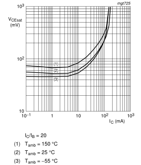

Moritz M. schrieb: > Der Transistor hat laut Datenblatt einen current gain von 420 (minimal) Wenn du schalten willst, muss VCE aber klein sein, und dafür brauchst du mehr Basis-Strom. Üblich ist ein Faktor von ca. 20.
Clemens L. schrieb: > Moritz M. schrieb: >> Der Transistor hat laut Datenblatt einen current gain von 420 (minimal) > > Wenn du schalten willst, muss VCE aber klein sein, und dafür brauchst du > mehr Basis-Strom. Üblich ist ein Faktor von ca. 20. Kannst du das bitte mit dem Faktor 20 näher erläutern? Steh glaube gerade aufn Schlauch. :) Vielleicht liege ich falsch, aber wie ich das verstanden habe, geht es nach folgender Formel: Ib=(ü*Ic)/B. Demzufolge könnte ich bei meinem Ic von 1 mA und dem B = 420 mein Rb deutlich erhöhen bzw. Ib reduzieren. Oder habe ich einen Denkfehler.
Moritz M. schrieb: > Kannst du das bitte mit dem Faktor 20 näher erläutern? Ersetze 420 durch 20. Der 'normale' hFE-Wert wird für VCE = 5 V spezifiziert. Wenn du einen kleineren VCE-Wert willst, musst du den Transistor saturieren, indem du den Basis-Strom erhöhst (dieses VCE heißt dann VCEsat). Für Kleinsignal-Transistoren ist ein Zwanzigstel des Kollektorstroms üblich.
Clemens L. schrieb: > Moritz M. schrieb: >> Kannst du das bitte mit dem Faktor 20 näher erläutern? > > Ersetze 420 durch 20. > > Der 'normale' hFE-Wert wird für VCE = 5 V spezifiziert. Wenn du einen > kleineren VCE-Wert willst, musst du den Transistor saturieren, indem du > den Basis-Strom erhöhst (dieses VCE heißt dann VCEsat). Für > Kleinsignal-Transistoren ist ein Zwanzigstel des Kollektorstroms üblich. Again what learnt. :) Dann liege ich mit meinen Rb von 10kOhm ganz gut. Danke.
#5049628

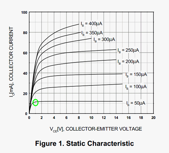

Clemens L. schrieb: > Wenn du einen kleineren VCE-Wert willst, musst du den Transistor > saturieren Also ist der Punkt bei Vce=1V, Ic=11mA, Ib=50µA, Ic/Ib=220 und damit weit entfernt von der Sättigung, die für diesen Typ bei Ic=10*Ib angegeben wird, frei erfunden? Diagramm stammt aus https://www.fairchildsemi.com/datasheets/BC/BC547.pdf

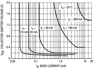

potikan schrieb: > Also ist der Punkt bei Vce=1V, Ic=11mA, Ib=50µA, Ic/Ib=220 und damit > weit entfernt von der Sättigung, die für diesen Typ bei Ic=10*Ib > angegeben wird, frei erfunden? Sättigung heißt formell, dass Vce kleiner als Vbe (ca. 0,7 V) ist, und für das Schalten einer Last will man es so klein wie möglich haben. Mit Ic/Ib = 20 (oder 10) stellt man sicher, dass man auch unter den schlechtesten Umständen tief in der Sättigung ist. https://www.onsemi.com/pub/Collateral/BC546-D.PDF zeigt diesen Zusammenhang besser.
#5050473

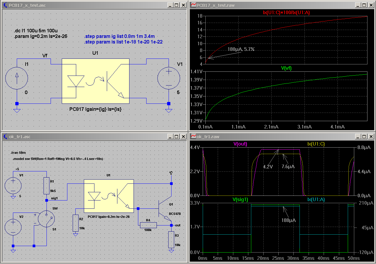

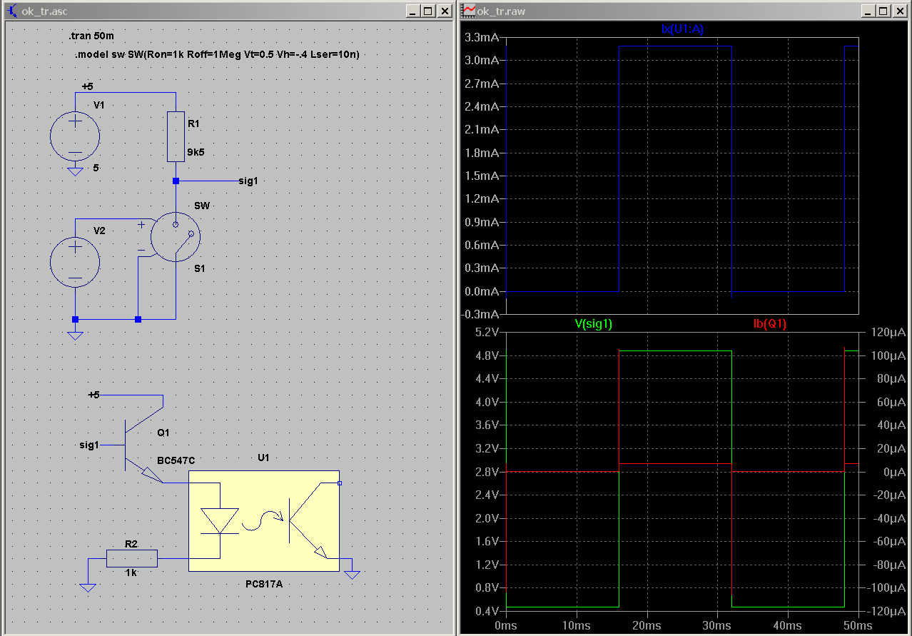

Clemens L. schrieb: > potikan schrieb: >> Also ist der Punkt bei Vce=1V, Ic=11mA, Ib=50µA, Ic/Ib=220 > Sättigung heißt formell... Eventuell hätte ich meine "Frage" etwas ausführlicher stellen sollen. Mir ging es nicht um die Definition der Sättigung, die für Moritz sicher interessant sein könnte, sondern um deine Aussage, dass ein Vce<5V nur dann zu erreichen ist, wenn man den Transistor in die Sättigung bringt: Clemens L. schrieb: > Der 'normale' hFE-Wert wird für VCE = 5 V spezifiziert. Wenn du einen > kleineren VCE-Wert willst, musst du den Transistor saturieren Das stimmt so einfach nicht, da du damit die normale Kennlinie vollkommen igorierst (und dieses Vce=5V nur die Testbedingung darstellt). Es gibt zwei Gründe einen Transistor in der Sättigung zu betreiben: Bei Leistungsschaltern mit BJT wegen der Verlustleistung (Uce*Ic) oder wenn der Spannungsabfall tasächlich störend ist z.B. originale TTL-Logik mit Vil=0.8V. Ansonsten hat man dadurch nur Nachteile wie höhere Ansteuerleistung und längere Abschaltzeiten. Beide Gründe sind für das aktuelle Problem nicht relevant, so dass man es sogar mit einem einfachen OK (im Beispiel ein auf maximal "schlechte" Werte getrimmter PC817) + Transistor als Darlington in Kollektorschaltung lösen könnte. Ein 6N138 wird bei einem Lastwiderstand von 10k (da Schaltzeiten hier keine große Rolle spielen, hängt dieser in erster Linie von Leitungslänge bzw. Störpegel ab) keinen zusätzlichen Transistor benötigen. p.s. Ich hatte leider vergessen den Nick "gruzen" zu übernehmen, werd' mich bessern.
potikan schrieb: > Ein 6N138 wird bei einem Lastwiderstand von 10k (da Schaltzeiten hier > keine große Rolle spielen, hängt dieser in erster Linie von > Leitungslänge bzw. Störpegel ab) keinen zusätzlichen Transistor > benötigen Der Transistor hat nur den zweck das Signal zu invertieren.
Moritz M. schrieb: > Der Transistor hat nur den zweck das Signal zu invertieren. Da es wegen der Potentialtrennung egal ist, ob der Transistor "oben" oder "unten" sitzt, braucht man keine Invertierung.
