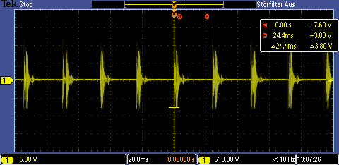

Hallo zusammen.
Folgende Aufgabe. Im angehängten Bild seht ihr ein Signal, dass von
einer Zündspule (Moped) kommt. Ich habe einfach einen Klappstromwandler
über das Zündkabel gesteckt und den Ausgang mit dem Oszi gemessen.
Wenn es dann mal fertig ist, soll es ein Drehzahlmessgerät werden, das
einfach anzubringen ist.
Ich habe nicht so viel Ahnung von Analogtechnik, daher brauche ich eure
Hilfe.
Das Bild ist im Standgas des Zweitakters aufgenommen. Wenn ich mich
nicht verrechnet habe, dann sind das ca. 41 Hz, müssten dann so 2460
U/min. sein.
Das Teil dreht max. 15000 U/min.
Wie bekomme ich aus diesem Signal ein sauberes Rechteck für die
Frequenz-Messung am AVR.
Mir fällt irgendwie nur ein Monoflop mit NE555 ein.
Was gibt es noch für Möglichkeiten?
Danke für eure Hilfe.

2460 U/min erscheint mir aber recht hoch für Standgas. Wobei deine
Messung und Rechnung stimmt.
Ist das ein Einzylinder?
Wenn du den Ausgang des Strommesswandlers mit dem Oszi misst, dann wird
dieser nur vom Eingangswiderstand des Oszis terminiert. Somit erhältst
du kein sinnvolles Messignal.
Im angehängten Schaltplan eines FI-Schutzschalters erkennt man an der
Spule L2 des Stromwandlers die Terminierung aus R1 und C1 sowie den
nachgeschalteten RC-Filter R2 C2 vor dem Verstärker.

von Zündkerze (Gast)
Du hast Recht.
Was ich vergessen habe zu sagen, dass dieser Stromwandler intern
8V2-Klemmdioden hat. Daher kommen nicht mehr als 8V heraus.
Ich will möglichst hochohmig messen, daher habe ich nichts dran gemacht.
von Thomas F. (igel)
Diese Schaltung funktioniert bei mir in zwei Geräten:
Beitrag "Selbstbau Drehzahlmesser und 5V Signal"
Super danke.
