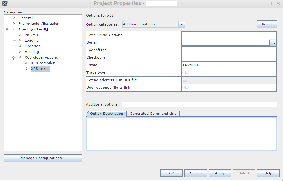

Sowas ähnliches hatte ich bei einem PIC18F26K40-Projekt. Nach mehreren
Stunden Suche, die Erkenntnis: es gibt einen PIC18-Core-Bug, der sich
"TBLRD  Requires  NVMREG  Value  to  Point  to Appropriate Memory" nennt
(am besten im Errata nachsehen, ob das bei deinem auch zutrifft).
Abhilfe: Linkeroption "--errata=+NVMREG" setzen.

von Thomas F. (_thomas_)
Im Anhang noch ein Screenshot, wie man das in MPLAB setzen kann.

Thomas F. schrieb:
Das hatte ich auch schonmal gefunden, wusste aber nicht, wo ich es
einstellen kann. Danke für die Info. Leider hat es nicht meine Fehler
behoben...
