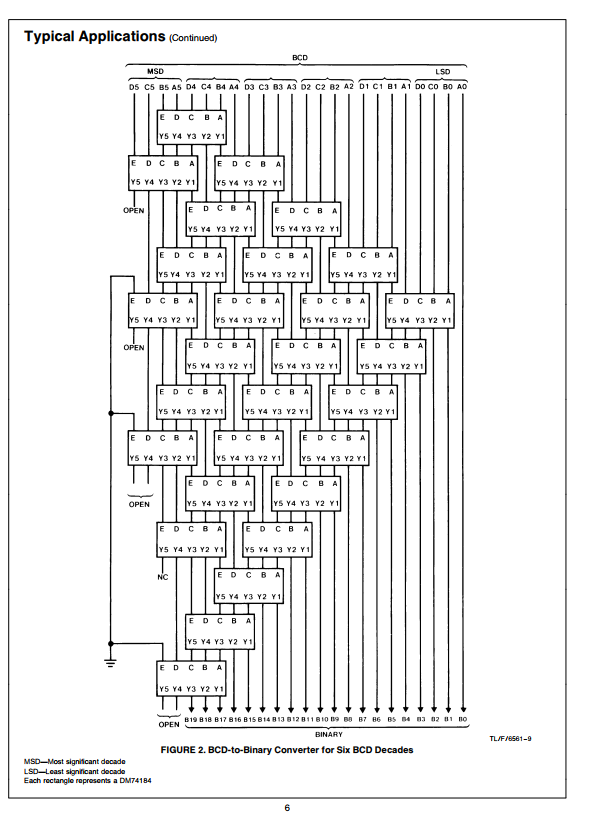

Oder man benutzt dem 74185. Drei Stück kaskadiert (Beispiele im
Datenblatt) wandeln dir 8 Bit in 3x BCD um.

Geil! :) ... für 6BCD Stellen hab ich mal ein Screenshot des Datenblatts
gemacht xD *edit*: Ah, das war BCD->Binary!
(auf den ersten Blick scheint man für 3 BCD Stellen auch mehr als 3 zu
benötigen^^)
*edit*: Ah, war ich zu schnell ... auf der nächsten Seite im Datenblatt
war ein Diagramm für 3 BCD-Stellen ... Da braucht man tatsächlich 3
Stück dafür.
