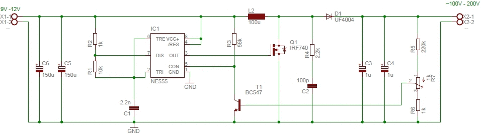

Hallöchen, Ich beschäftige mich seit einiger Zeit mit dem Thema Nixies. Als Laie habe ich nicht viel Ahnung von spulen und so was, nur die Basics kenne ich ;). Ich bin nach einiger Zeit Recherche auf ein mit einem NE555 gesteuertes Netzteil gestoßen. Das war soweit eigentlich perfekt für mich, ich benötige 100-200V Ausgangsspannung und einen Input von 12V, damit ich das Netzteil an mein Computer Netzteil anschließen kann. Also habe ich das Netzteil nachgebaut und da ist mir dann der Mosfet verbrutzelt und ich hatte keine Ausgangsspannung. Dann habe ich das ganze nochmal kontrolliert und eine falsche Lötstelle gefunden. Diese habe ich dann korrigiert. Den mosfet habe ich dann gegen einen neuen ausgetauscht, aber dieser ist dann auch krepiert. Eigentlich war alles soweit korrekt angeschlossen und wie im Schaltplan beschrieben nachgebaut. Also habe ich mich dann heute auf die Suche nach einem neuen Schaltplan gemacht habe, bin ich dann auf den anderen gestoßen, dieser gibt mir aber 150-220V (ungefähr), ich benötige aber eine Spannung, die bei 100V beginnt. Meine Frage wäre also: wie müsste ich das andere Netzteil abändern, dass die Ausgangsspannung bei 100V beginnt? Das Netzteil mit dem NE555 werde ich glaube ich nicht mehr weiter verbessern bzw reparieren. Gruß, Flexplays
#5050888
Hast du auch sicher den richtigen Mosfet? Der Stepup Wandler im 1. Bild müsste eigentlich funktionieren.
#5050898
Du kannst dir zu dem Thema auch mal die Microchip App Note TB053 anschauen.
@Jonathan W. (flexplays) >Ich bin nach einiger Zeit Recherche auf ein mit einem NE555 gesteuertes >Netzteil gestoßen. Es mag funktionieren, aber so richtig gescheit ist es nicht. >Also habe ich das Netzteil nachgebaut und da ist mir dann der Mosfet >verbrutzelt und ich hatte keine Ausgangsspannung. ;-) >Also habe ich mich dann heute auf die Suche nach einem neuen Schaltplan >gemacht habe, bin ich dann auf den anderen gestoßen, dieser gibt mir >aber 150-220V (ungefähr), ich benötige aber eine Spannung, die bei 100V >beginnt. Wieso? Für die NIxis brauchst du eher 180-200V. >Meine Frage wäre also: wie müsste ich das andere Netzteil abändern, dass >die Ausgangsspannung bei 100V beginnt? P1 auf 1M ändern. Aber so richtig schön ist das nicht, da liegt die halbe Ausgangsspannung am Poti. Aber bau die Schaltung besser gleich RICHTIG auf. Vor allem mit einer Strombegrenzung, die verhindert so manche Katastrophe. Beitrag "Re: Stepup 180V - sackt völlig zusammen"
Hallo, danke für die schnellen Antworten :). supbroumad? schrieb: > Hast du auch sicher den richtigen Mosfet? > Der Stepup Wandler im 1. Bild müsste eigentlich funktionieren. Ja, eigntlich ist das der passende gewesen. Falk B. schrieb: > Wieso? Für die NIxis brauchst du eher 180-200V. Ich habe IN17 Nixies, die laufen laut Datenblatt auf 105-120V. Falk B. schrieb: > P1 auf 1M ändern. Aber so richtig schön ist das nicht, da liegt die > halbe Ausgangsspannung am Poti. Das habe ich mir lustigerweise auch schon überlegt, bloß wie gesagt, es ist nicht die schönste Variante ;). :-) schrieb: > Du kannst dir zu dem Thema auch mal die Microchip App Note TB053 > anschauen. Klingt gut, vielen Dank. Falk B. schrieb: > Aber bau die Schaltung besser gleich RICHTIG auf. Vor allem mit einer > Strombegrenzung, die verhindert so manche Katastrophe. Stimmt, ist auch noch eine gute Idee mit dem Begrenzer ;). Wie müsste man den dann einbauen, bzw. überhaut bauen?

@Jonathan W. (flexplays) >> Wieso? Für die NIxis brauchst du eher 180-200V. >Ich habe IN17 Nixies, die laufen laut Datenblatt auf 105-120V. Brennspannung. Aber du musst ja erstmal die Zündspannung überschreiten. >> Aber bau die Schaltung besser gleich RICHTIG auf. Vor allem mit einer >> Strombegrenzung, die verhindert so manche Katastrophe. >Stimmt, ist auch noch eine gute Idee mit dem Begrenzer ;). >Wie müsste man den dann einbauen, bzw. überhaut bauen? Das ist R1 in der Schaltung. https://www.mikrocontroller.net/attachment/137127/Step_Up_180V_25mA.png

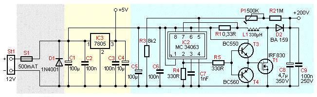

Falk B. schrieb: > Das ist R1 in der Schaltung. > > https://www.mikrocontroller.net/attachment/137127/Step_Up_180V_25mA.png Ah, ok. Dankeschön. Kann man dann das 2. Netzteil mit dem MC34063 so lassen und dann einen Poti mit etwas mehr Widerstand nehmen, oder gibt es noch einen besseren Netzteilschaltplan?
Auch in der Schaltung mit dem 34063 ist der R1 der Strombegrenzungswiderstand. Ich habe einige Uhren mit genau der Schaltung aufgebaut. Sie laufen alle noch seit 2006 ohne Probleme.
900ss D. schrieb: > Auch in der Schaltung mit dem 34063 ist der R1 der > Strombegrenzungswiderstand. Ich habe einige Uhren mit genau der > Schaltung aufgebaut. Sie laufen alle noch seit 2006 ohne Probleme. Ok, gut zu wissen, vielen Dank :). Wie kann man dann eigentlich asurechnen, wie groß der Widerstand ist, um eine bestimmte Umax zu haben? Dann geh ich morgen mal zu Conrad, zum Glück habe ich noch ein bisschen Lochrasterplatine zur Verfügung, das sollte reichen :D.
Der Widerstand R1 bestimmt nicht Umax, sondern begrenzt den Strom. Das Trimmpoti bestimmt die Ausgangsspannung. Ansonsten sieh dir doch einfach mal das Datenblatt des MC34063 an und die Appnote dazu. Es wird dort alles erklärt.
@Jonathan W. (flexplays) >Ok, gut zu wissen, vielen Dank :). Wie kann man dann eigentlich >asurechnen, wie groß der Widerstand ist, um eine bestimmte Umax zu >haben? Mit dem ohmschen Gesetz. Der MC34063 regelt so, daß an Pin 5 1,25V anliegen.

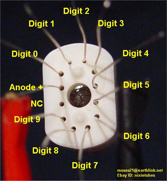

Achja, wo muss man da eigentlich die Erdung von den Nixies anschließen, an der "bormalen" Erdung sollte man sie anschließen können, oder? Verwirrt mich jedes mal haha.
#5051150
Jonathan W. schrieb: > auf welche Spannung der Strom > begrenzt wird? ????????????????????????????????????????????????
joe schrieb: > Jonathan W. schrieb: >> auf welche Spannung der Strom >> begrenzt wird? > > ???????????????????????????????????????????????? Egal, habs verstanden haha
Jonathan W. schrieb: > wo muss man da eigentlich die Erdung von den Nixies anschließen Woher nimmst du die Information, dass du die Nixies erden must?
Ich meinte die Kathode, also -
Zeig einfach mal das Schaltbild was du hast.
Ist jetzt zwar nicht der 1:1 richtige Plan für meine, aber das ist so ähnlich. Also, An die Anode muss man ja die Hochspannung anschließen. Und dann an die beliebige Kathode den Minuspol, aber irgendwo muss der Strom ja hinfilesen, deshalb verwirrt mich das leicht. Schau mal am besten bei dem NE555 Stepup, da gibt es den Minuspol.
900ss D. schrieb: >> wo muss man da eigentlich die Erdung von den Nixies anschließen > > Woher nimmst du die Information, dass du die Nixies erden must? Erdung ist immer gut. :-)

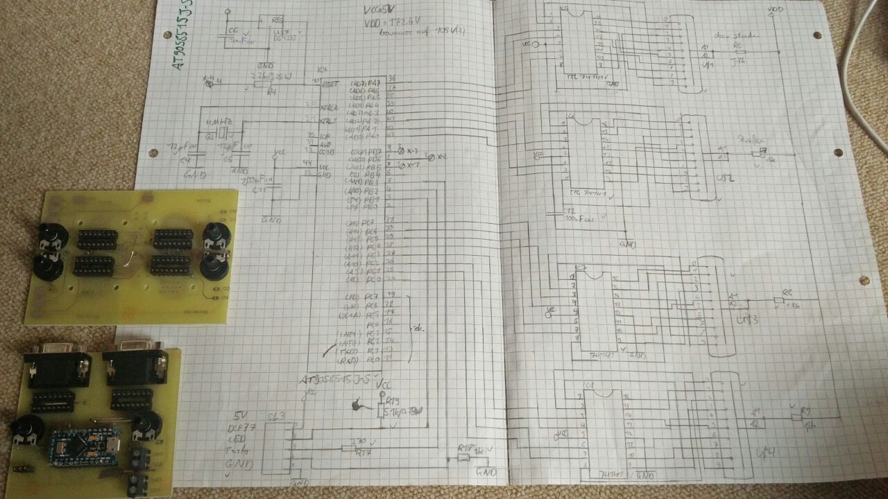

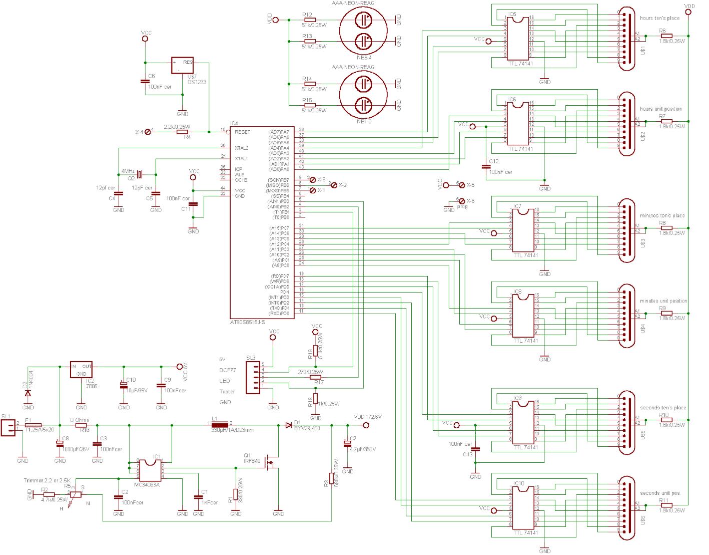

Also, das ewrste Bild zeigt, wie die Nixies richtig angeschlossen werden muss. Das zweite ist das NE555 Netzteil, welches ich benutzt habe. X2-2 ist da der Minuspol. Das dritte ist die uhr, die dann mit den Nixies betrieben wird, da ist auch ein Netzteil dabei, welches aber auch keinen Minuspol für die Nixies hat.
Jonathan W. schrieb: > welches aber auch keinen > Minuspol für die Nixies hat. Aua ;-) Was glaubst du was mit GND bezeichnet ist? Und was glaubst du, bedeutet GND?
Hab ich gar net gesehen :). Hab ja da auch nur nach der Uhr geschaut :D
Du hast oben das HV-Netzteil mit dem MC34063 gezeigt. Auf der Seite, wo das Schaltbidl herkommt, ist eine komplette Uhr gut beschrieben inkl. Aufbau. Weshalb baust du die nicht nach? Die funktioniert gut. Oder möchtest du deine eigene Schaltung entwickeln?
900ss D. schrieb: > Du hast oben das HV-Netzteil mit dem MC34063 gezeigt. Auf der Seite, wo > das Schaltbidl herkommt, ist eine komplette Uhr gut beschrieben inkl. > Aufbau. Weshalb baust du die nicht nach? Die funktioniert gut. Oder > möchtest du deine eigene Schaltung entwickeln? Die Schaltung habe ich davor gehabt, bevor ich die Webseite gefunden habe, das habe ich heute das erste mal gefunden, als ich nach ner Alternative für mein NE555 Netzteil gesucht habe.
So, ich habe gerade den Schaltplan von mir wieder heraus gekramt. Dabei ist die Platine für die Uhr und eine für nen Thermometer. Die Frage ist jetzt halt, ob ich die Platinen noch zu Ende löte und programmiere oder ob ich die Uhr von der Webseite nehme, allerdings würde ich diese Platinen gerne fertig stellen und benutzen, denn das ätzen war nicht ganz billig für mich. Allerdings ist die andere Uhr besser umgesetzt.
Wenn du schon angefangen hast, dann mache es fertig. Weshalb auf halber Strecke aufhören?

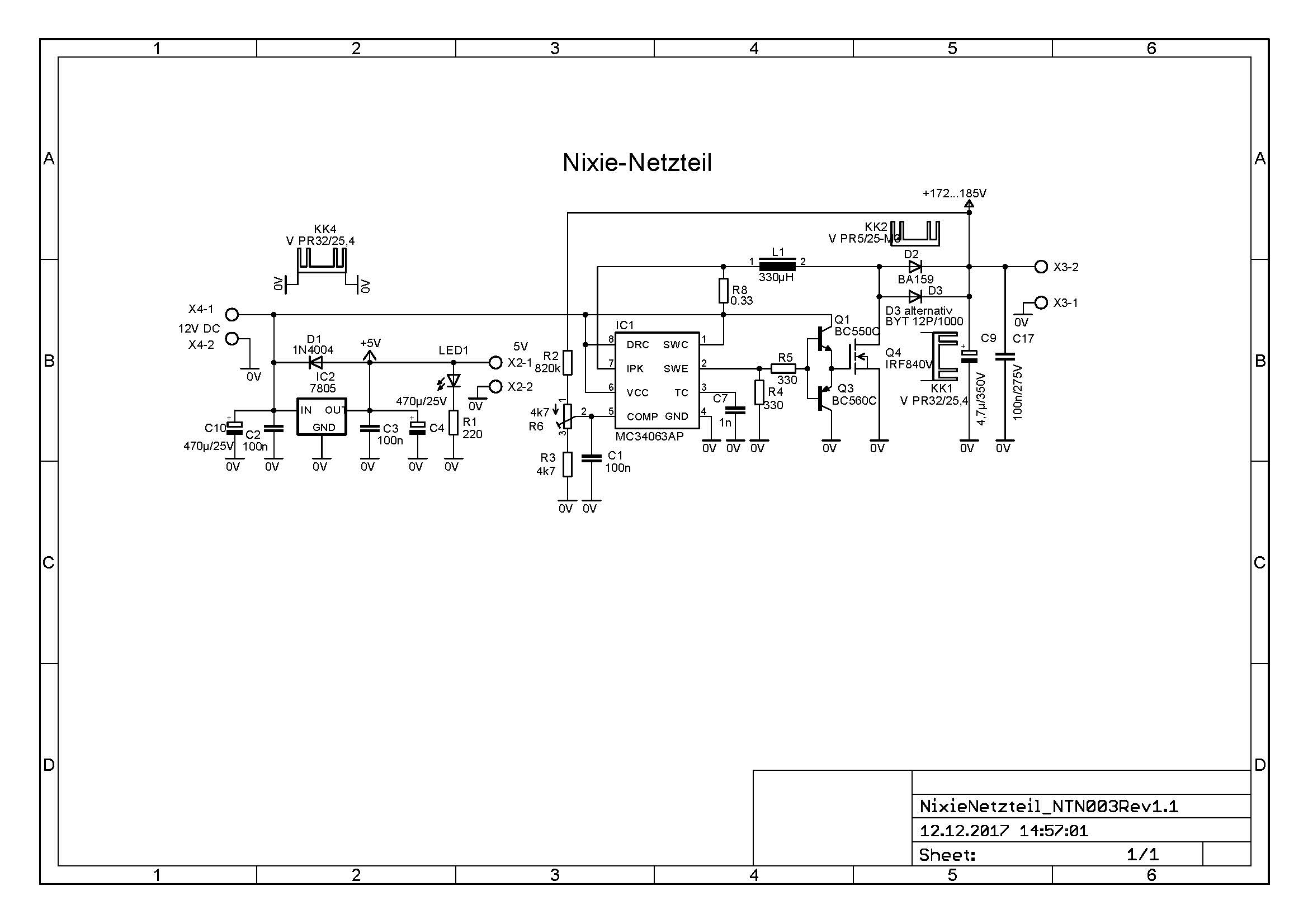

Hallo, hier mal ein Nixie-Netzteil zu Eigenbau. Im PDF kann man die Folie ausdrucken zur Herstellung (ätzen) einer Platine. Viel Spass Thomas

@Thomas (Gast) >NixieNetzteil_NTN003Rev1.1sch.jpg Ein schlechter Nachbau. Die MOSFET-Ansteuerung ist unsinnig und aufwändig. Kann man einfacher und besser machen. Etwa so. Beitrag "Re: Stepup 180V - sackt völlig zusammen" C1 hat dort auch nix, verloren, damit wird die Regelung arg ausgebremst. Bei L1=330uH und R8=0R33 kommt da am Ende auch nicht allzuviel Leistung raus, ich schätze mal unter 10mA.

Sorry, aber die Schaltung habe ich schon vielmals in einer Uhr verwendet, ist ganz prima.Alle Uhren funktionieren einwandfrei.
@ Thomas (Gast) >Sorry, aber die Schaltung habe ich schon vielmals in einer Uhr >verwendet, ist ganz prima.Alle Uhren funktionieren einwandfrei. Mag sein, ist aber dennoch nicht optimal. Zuviele Bauteile, falsche, wenn auch funktionierende Dimensionierung.

Die Schaltung muss ja nicht jedem gefallen. Vor allem dem nicht, der 2015 selbst schon mal den IC verwendet hat. Beitrag "Spannungswandler 12 Vdc auf 350 Vdc (max. 50mA)"
