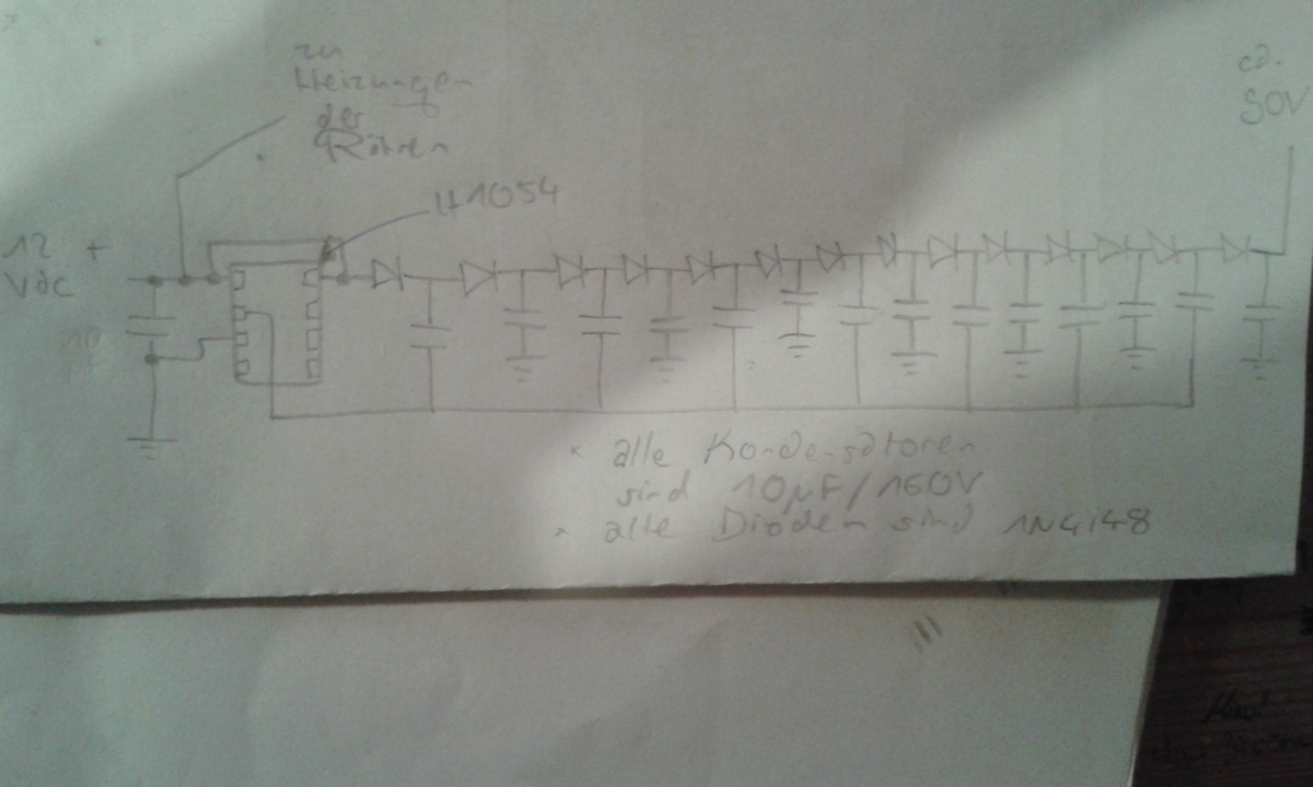

Verwendet hatte ich bis jetzt nur eine Spannung von 90 volt mithilfe der
Spannungspumpe im Anhang.
Naja, Wenn man nur einen Hammer hat, sieht alles wie ein Nagel aus ;-)

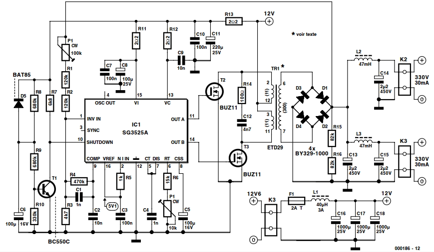

von Falk B. (falk)
@ Immo F. (mofed)
>hast du vielleicht einen Beispielschaltplan oder einen netten link der
>das etwas weiter erklärt was man da bauen muss?
So sollte der MOSFET + Treiber aussehen.
Beitrag "Re: Konstantstromquelle LED 3A"
Figure 25.
http://electronics.stackexchange.com/questions/31833/3v-to-500v-dc-converter

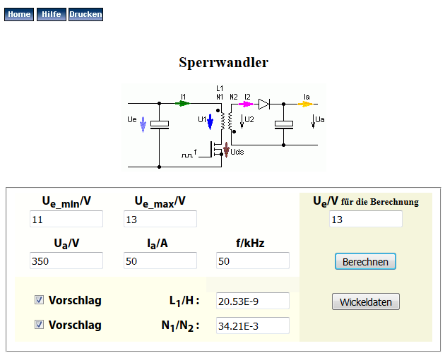

Nun muss man nur noch die Parameter richtig berechnen ;-)
http://schmidt-walter-schaltnetzteile.de/smps/spw_smps.html
Bei mal angenommen 100 kHz kommen da brauchbare Zahlen raus. Man braucht
nur 1 Sekundärwicklung, die Spannung misst man einfach per
Spannungsteiler.

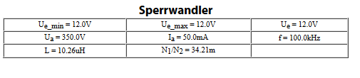

von Immo F. (mofed)
tolles Forum! Ich hätte echt nicht gedacht, dass ich hier so schnell so
gute Hilfe bekomme
@Falk Brunner (falk)

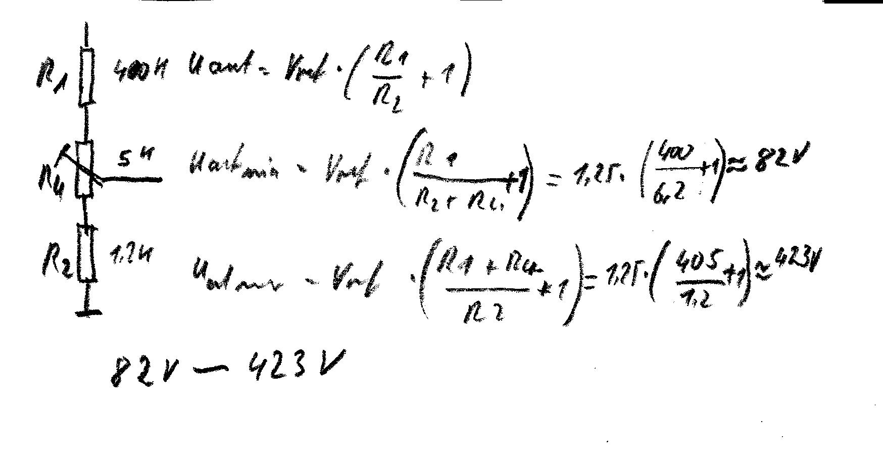

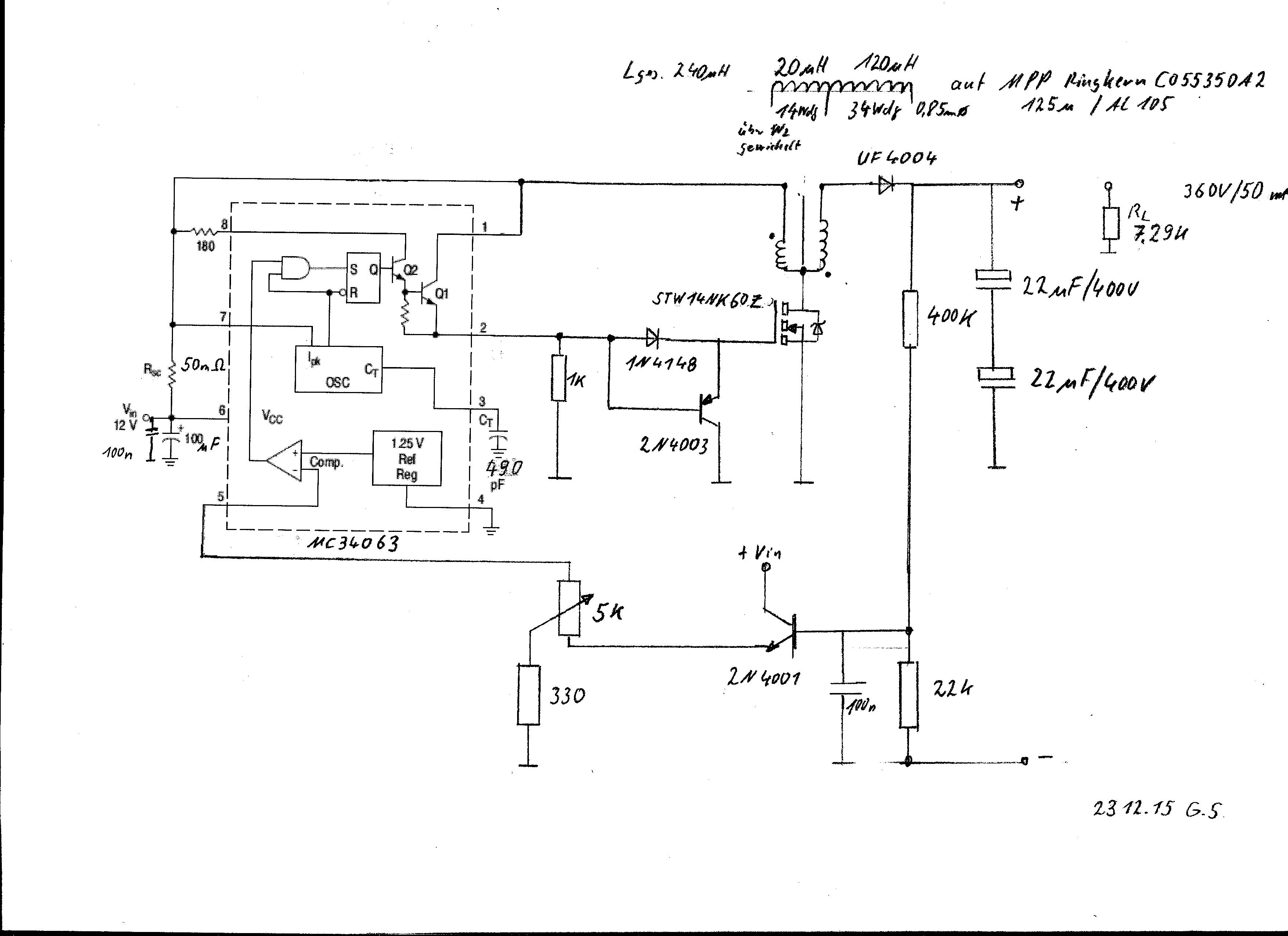

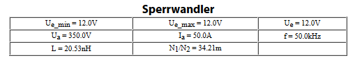

Okay, ich hab es immer noch nicht 100% verstanden. Wie "füge" ich die
Schaltungen jetzt zusammen? Entschuldigung für die dummen Fragen..
Passen die Werte so? (im Anhang)
@Harald Wilhelms (wilhelms)
Könnte man sowas zum Beispiel dafür verwenden? Und was müsste man dann
genau verändern?
http://www.amazon.de/Cartrend-7740100-Spannungswandler-Dosenhalter-Ladefunktion/dp/B002B552GO/ref=sr_1_4?s=automotive&ie=UTF8&qid=1448743927&sr=1-4&keywords=spannungswandler+12v+230v
von Falk B. (falk)
@ Immo F. (mofed)
Nicht ganz. Du willst 0.05A Ausgangsstrom, nicht 50 ;-)
Nimm 100kHz, 50kHz ist heutzeutage zu wenig. Dadurch wird der Trafo
kleiner.
L1 kann man ein bisschen höher nehmen, so 20-30e-6 H, das entspannt den
Stromverlauf im Trafo.

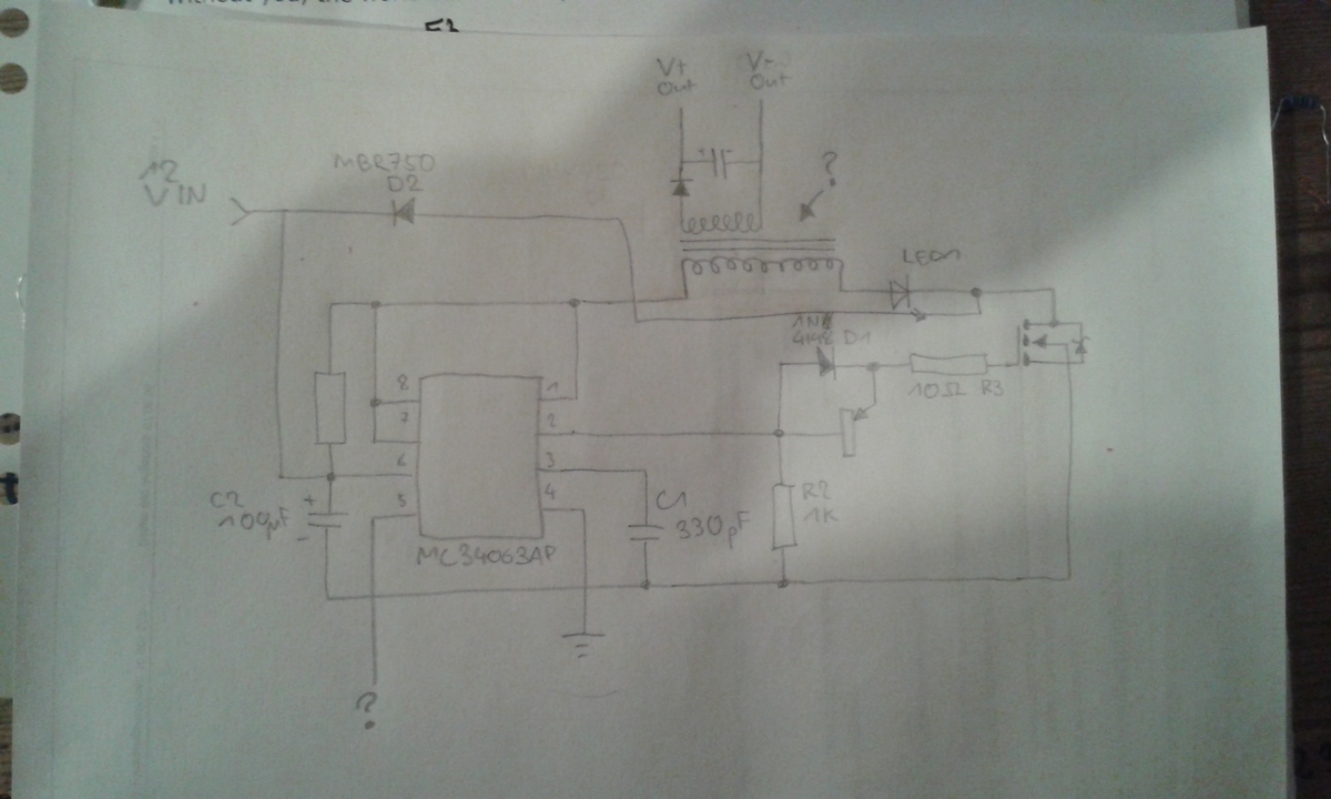

von Immo F. (mofed)
So, jetzt ist's richtig! Aber kannst du micht mal nochmal etwas
aufklären wie die ganzen dinge jetzt zusammenhängen. ich hab ja jetzt
irgendwie drei Schaltpläne aus denen ich einen Machen muss..

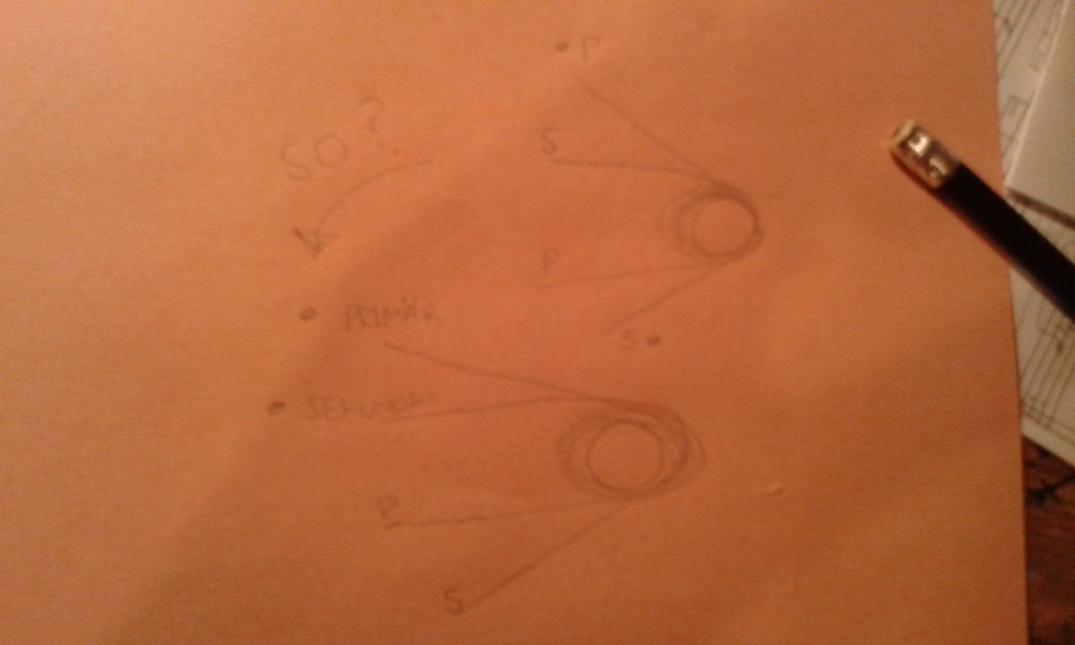

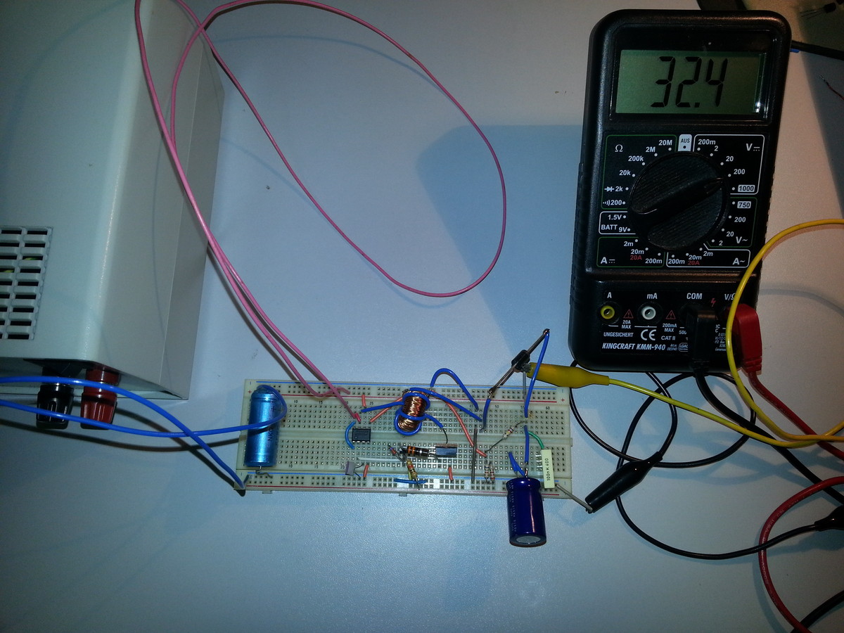

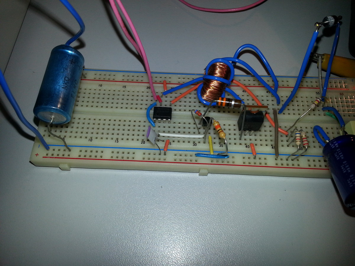

von Immo F. (mofed)
War das so etwa gedacht? (im Anhang..)
was passiert mit pin 5 des Ics und der anderen Stelle die ich noch offen
hab?
Mo

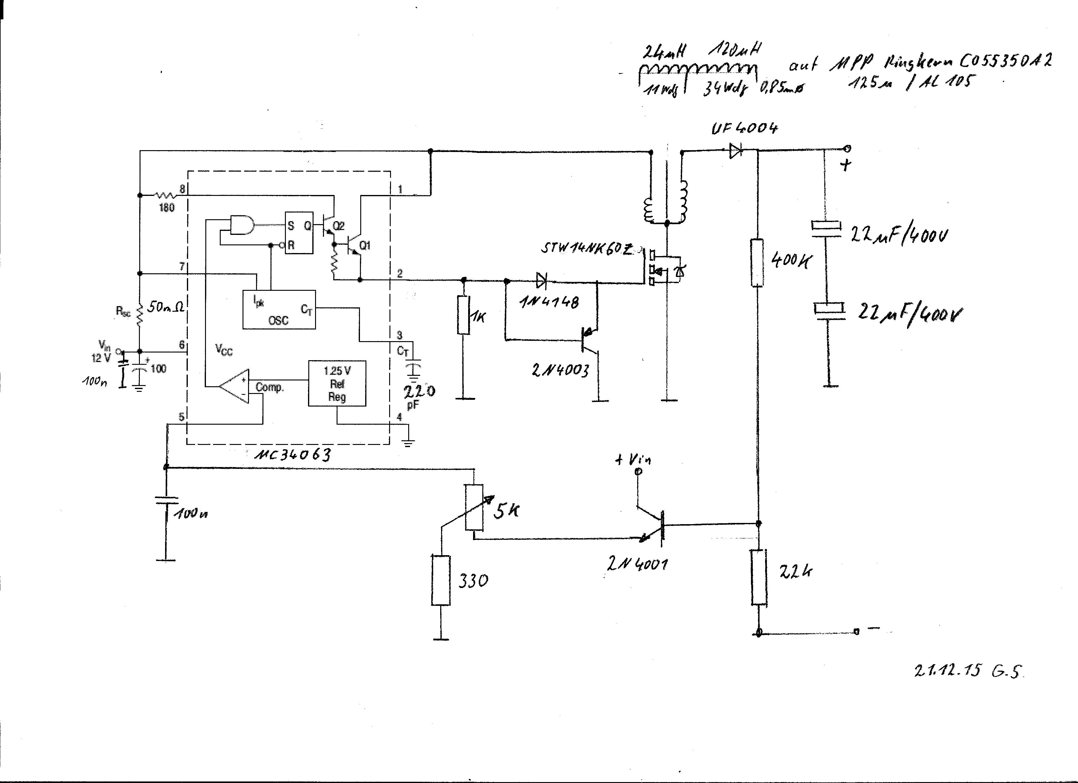

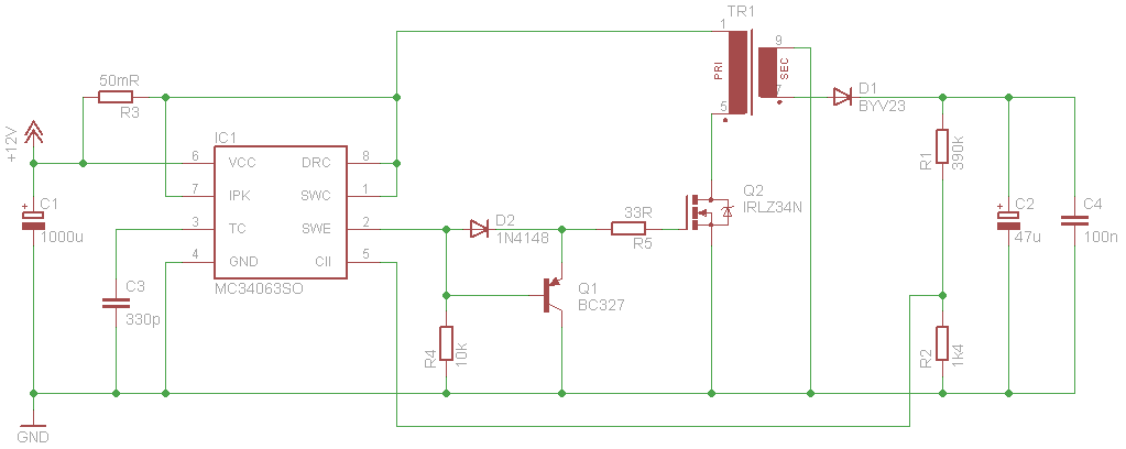

von Falk B. (falk)
@ Immo F. (mofed)
Siehe Anhang. Sollte soweit passen.
von Falk B. (falk)
@Immo F. (mofed)
Nein. Du hast da die Schaltung mit der LED-Steuerung vermischt ;-)
von Immo F. (mofed)
Perfekt, danke! Wiegesagt, von solchen Sachen habe ich wenig Ahnung,
deswegen frag ich ja hier.
Wo wäre denn jetzt in dem Schaltplan der 350v + und - Ausgang?

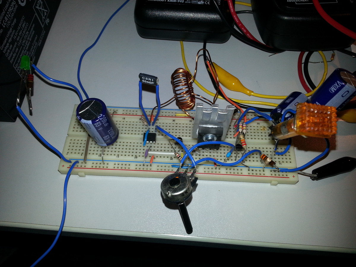

Wie sieht es hierbei denn mit störgeräuschen aus? Wie sauber ist der
Strom?
Immo
von Falk B. (falk)
@ Immo F. (mofed)
>Strom?
Das könnte ein Problem werden. Je nach Dimensionierung und Arbeitspunkt
kann der MC34063 eben diese hörbaren Störungen erzeugen. Da gibt es
bessere ICs. Die muss man suchen und nach Datenblatt aufbauen, ich hab
da im Moment aber nix parat. Man kann es aber schon mal mit dem IC
versuchen. Soooo schlecht ist der nicht. Versuch macht kluch.
von Falk B. (falk)
Hmm, ich glaub C2 ist ein wenig groß geraten. Bei 50mA reichen auch
4,7uF für ca. 50mV Ripple. Der Kondensator wird dann DEUTLICH kleiner
von Immo F. (mofed)
Viel versuchen macht aber auch irgendwann arm haha.
Könnte man nich noch was mit filtern dahinter bauen?
Solche verstärker sind auf kleine unregelmäßigkeiten echt empfindlich.
Ich hab den verstärker mit der 90v pumpe mal mit einem schlechten
Netzteil benutzt und alles hat ohne ende gerauscht und gebrummt.
von Falk B. (falk)
@ Immo F. (mofed)
Das Problem sind eher die sehr niederfrequenten Regelschwingungen. Die
kann man mit einem LC oder RC-Filter nur schlecht filtern.
Dann haben sie eine schlechtes PSSR (power supply reject ratio).
Bau es erstmal so auch und dann sehen wir weiter.

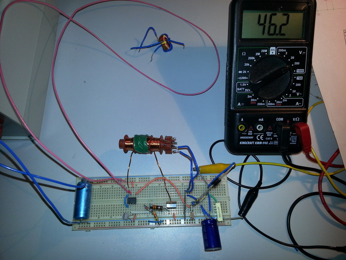

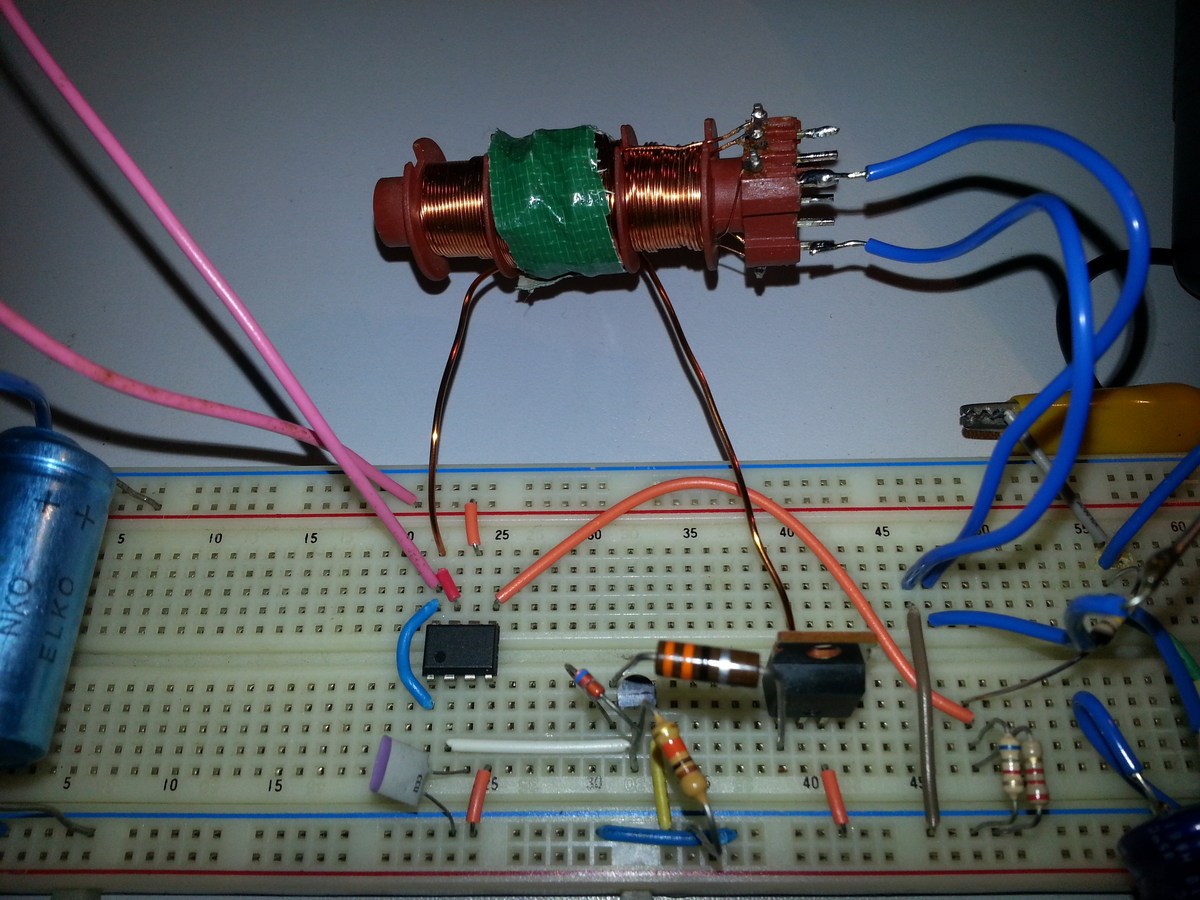

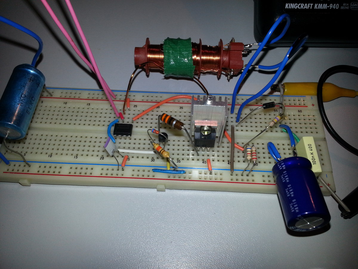

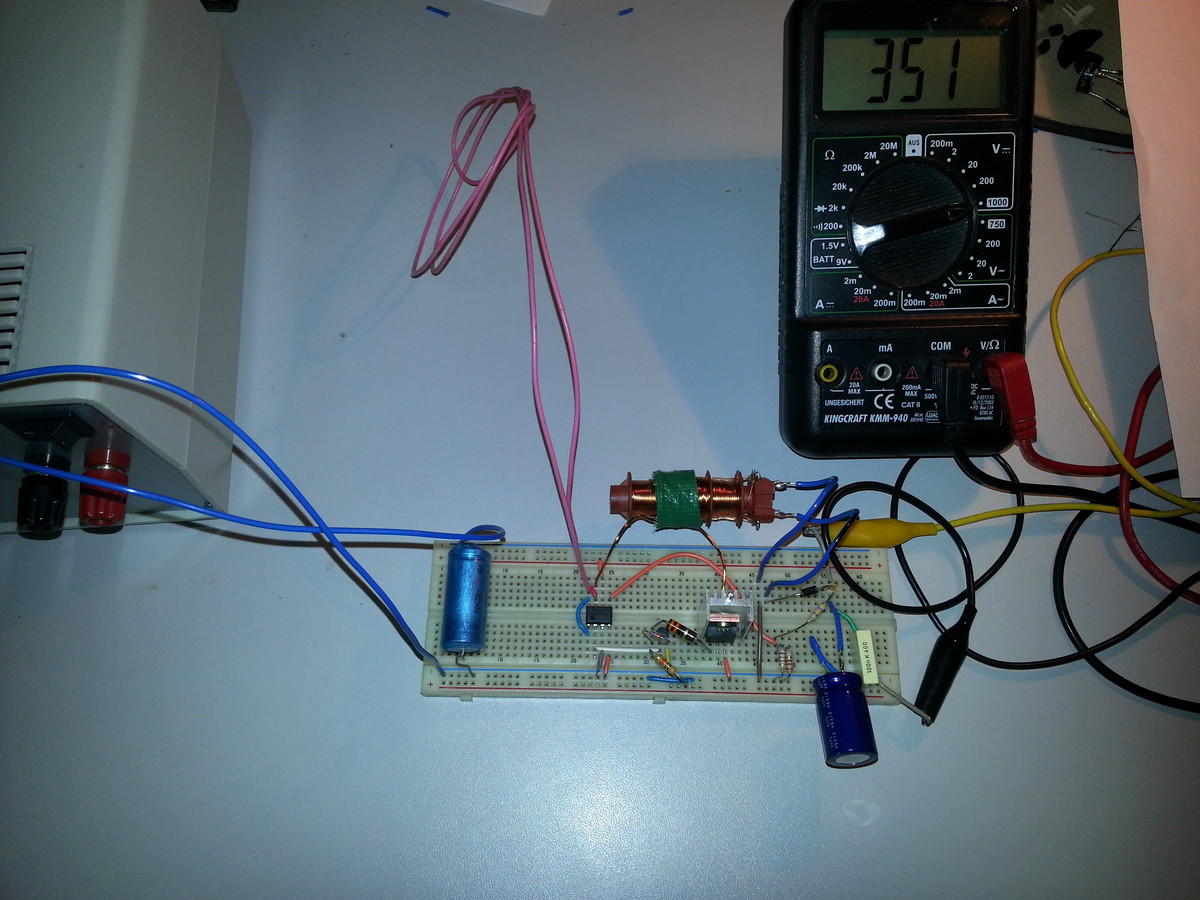

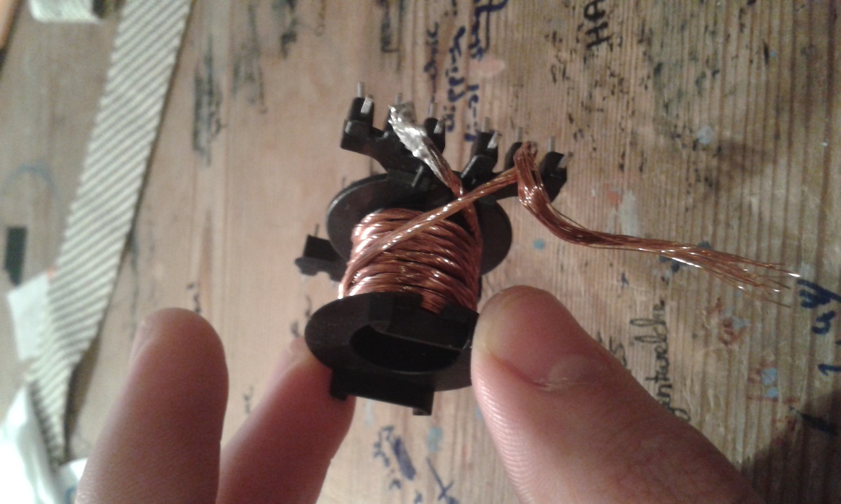

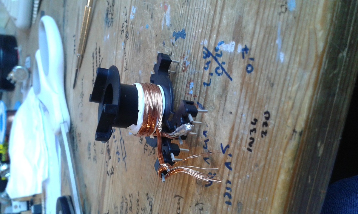

von Immo F. (mofed)
Den Trafo gäbs ja so passend nicht zu kaufen.
Gibt es denn einen änlichen wo ich nur noch ein paar windungen abnehmen
muss oder muss einen kompletg neu bauen?
Und wo wären jetzt die anschlüsse für die ausgangsspannung in dem
Schaltplan?
Immo
von Falk B. (falk)
@ Immo F. (mofed)
>muss
Das wird meistens Murks.
Ist nicht so schwer, es gibt komplette Bausätze dafür. Und die
Windungszahlen halten sich in Grenzen. Für die Primärwicklung muss es
dicker Draht sein, sind ja auch nur ein paar Windungen. Für die
Ausgangswicklung eben dünner Draht. Die Website oben gibt dafür ganz
gute Anhaltspunkte.

von Immo F. (mofed)
@ Falk Brunner (falk)
Also sind das auf der Primärseite 3 Wicklungen  mit mindestens 1.76 mm
Draht und Sekundär 88 Windungen mit min  0.4 mm Draht? (Die mit dreien
ist dann die Seite mit den 12v, oder?)
von Falk B. (falk)
OK, ich korrigiere. Der Kern von Reichelt ist deutlich zu klein, war
wohl gestern schon zu spät 8-0
Nur AL vergleichen reicht leider nicht!
Also sollte man auf den original empfohlenen Kern RM14 gehen, muss man
mal suche wo man den kaufen kann.
von Immo F. (mofed)
Ich hab mich auch jetzt vertippt mit den wicklungen.
Machts nicht dann sinn auch den Kern zu kaufen der sagar grün angezeigt
wird?
von Falk B. (falk)
@ Immo F. (mofed)
Wo hast du denn DIESE Zahlen her? Der von mir empfohlene Kern RM14
braucht 9 Primärwindungen mit min. 0,8mm Durchmesser und 264
Sekundärwindungen mit min. 0,18mm Durchmesser.
>(Die mit dreien ist dann die Seite mit den 12v, oder?)
Wenig Windungen = wenig Spannung. Gilt für jeden Trafo.
Da wir hier schon 100kHz haben würde ich nicht unbedingt 0,8 oder 1mm
Kupferdraht nehmen. Optimalerweise nimmt man HF-Litze, das sind
geflochtene Drähte aus sehr vielen, dünnen Litzen. Die lassen sich nicht
nur deutlich besser wickeln, sie haben auch weniger ohmschen Widerstand
bei 100kHz (Skineffekt!). Wenn man keine hat nimmt man halt 20x 0.2mm
parallel, das sind HF-Litze für Arme. Für die Sekundärwicklung nimmt man
0.2mm CuL (Kupferlackdraht), den gibt es überall zu kaufen.

von Gerd S. (alea)
Hallo Immo F.
der Plan von Falk Brunner ist sicher nachbaubar und mit dem
MC34063 aus meiner Sicht und Erfahrung damit gut und preiswert
realisierbar.
Wichtigste Details in der Ausführung sind die Spule aus höchstwertigstem
Material zu fertigen, und die Massen eingangs und ausgangsseitig
zusammenzuführen, hat bei den von mir mit dem IC aufgebauten Schaltungen
geholfen.
Gruß Gerd

Falk B. schrieb:
> Na dann mal los, mal sehen ob der OP das hinkriegt.
Allein wohl nicht, aber mit etwas Hilfe von hier klappt das schon.
Möglicherweise hat er ja sogar ein nicht mehr benötigtes NT rumliegen.
von Immo F. (mofed)
Ich könnte ja auch den von Gerd S. vorgeschlagenen Wandler selber bauen,
auf der Seite ist ein ja Schaltplan:
http://www.audiohobbyist.com/diyparts/parts/kit/psu/EW-SMPSmod.pdf
(Der ist ja extra für Röhrenverstärker gedacht, der sollte dann ja recht
wenig Ripple produzieren..)
Hat der irgendeinen Vorteil gegüber dem von Falk?
von Falk B. (falk)
@ Immo F. (mofed)
>http://www.audiohobbyist.com/diyparts/parts/kit/ps...
Kann man machen. Ist halt etwas aufwändiger von der Bauteilanzahl her.
Geht so, ist zwar ein Push Pull Wandler mit Brückengleichrichter, aber
mit dem passenden Kondensator ist das so oder so kein Thema. Selbet mit
4,7uF hat man kaum mehr als 50mV Ripple bei meiner Schaltung. Die kann
man ggf. per LC-Filter noch weiter senken.
Die Schaltung kann prinzipiell für deutlich höhere Leistungen gebaut
werden, aber das bringt dir bei deinem Einsatzzweck nichts. Durch den
Brückengleichrichter braucht sie einen kleineren Elko am Ausgang, aber
bei 50mA ist der so oder so klein. Große Vorteile sehe ich nicht. Es ist
nur eine andere Variante.
von Immo F. (mofed)
50mV Ripple auf 350V? Das ist ja echt wenig.
Na dann bleib ich bei deinem, der sieht einfacher aus.
Dann werd ich mich gleich mal auf Bauteil-Jagd machen und den Kram
bestellen!

mit 1N4007 verwechseln!
Conrad 162084
von Immo F. (mofed)
super, dann nehm ich natürlich den Kern & Körper !
warte mal, ist das wirklich ein 50 mOhm Wiedestand zwischen +12v und pin
8 des ic ?
von Falk B. (falk)
@ Immo F. (mofed)
>8 des ic ?
ja.
von Immo F. (mofed)
Ach megaohm, ich honk hab an mili gedacht wegen dem kleinen m..
reichen für alle wiederstände ddie standart Metalschicht-Wiederstände
oder brauche ich welche für höhere Leistung?
von Falk B. (falk)
@ Immo F. (mofed)
Es SIND 50 MILLI-Ohm! Damit wird der Pulsstrom gemessen und beim
Erreichen des Spitzenwerts abgeschaltet.
von Gerd S. (alea)
@Falk Brunner
könnte man alternativ auch einen Ringkern für den Trafo benutzen?
Gruß Gerd
von Falk B. (falk)
@ Gerd S. (alea)
Ja, aber dort willst du keine 260 Windungen draufwickeln.
von Immo F. (mofed)
Okay, aber wie ist es mit der Leistung, die die Wiederständ aushalten
müssen, reicht da 1W?
von Falk B. (falk)
P = I^2 * R
Effektiv fließen dort um die 2A, macht also 200mW. Sprich, 1W ist OK für
den Widerstand.
von Immo F. (mofed)
Okay, aber generell für alle Wiederstände passt das auch?
Und c2 und c4 sollten dann wahrscheinlich auch die 350v mindestens
aushalten, oder?
von Falk B. (falk)
@ Immo F. (mofed)
Ja. Die restlichen Widerstände sind einfache 1/4W Typen, das reicht. OK,
R1 sollte man vielleicht besser aus 2x196k in Reihe ersetzen, denn der
sieht 350V, das ist von der Spannungsfestigkeit schon ein wenig
grenzwertig.
>aushalten, oder?
Das müssen mindestens 400VDC Typen sein!

von Immo F. (mofed)
Erstmal entschuldigung, dass ich nichts berichtet habe, aber ich hatte
etwas zu tun. Die Spannungspumpe ist nun bis auf den Trafo auch fertig.
Dazu hab ich jetzt aber nochmal eine Frage.
Um Anhang hab ich ein Bild des Kerns mit der Primärwicklung drauf.
Kann man die Drähte so kreuzen oder sollte man die lieber nebeneinander
haben,also in dem Beispiel an der Gleichen Enden festgemacht aber
andersrum gewickelt?
Und eine zweite Frage:
Teflonband hatte ich noch rumliegen. Sollte man da mehrere Schichten pro
Lage nehmen oder reichts wenn alles bedeckt ist?
Ich werd berichten sobald alles fertig ist!
von Falk B. (falk)
@ Immo F. (mofed)
Ja.
Ist nicht nötig. Aber du musst das besser wickeln, vor allem wenn du das
Ende wieder nach unten führst. Denn dort drauf kannst du nur sehr
schlecht deine Sekundärwicklung aufbringen.
>Lage nehmen
Nein. Ausserdem hast du nicht den Platz dafür auf dem Wickelkörper.
Ja.
Wir sind gespannt!

von Immo F. (mofed)
Kann man das so machen?
Un dann halt die sekundärseite daneben anstatt drüber?
von Gerd S. (alea)
@ Immo F.
ich würde alle Primärwindungen gleichmäßig auf dem Kern verteilen,
wenn es mehrere Lagen sein müssen, dann zwischen jede Lage Teflonband
2 Lagen reichen.
Anfang und Ende etwas länger lassen und noch nicht nach unten führen.
Dann die Sekundärwicklung lagenweise aufbringen auch hier wieder
Teflonband dazwischen.
Das Teflonband lässt sich sehr schön durch verstreichen anlegen.
Wenn alles gewickelt ist die Wicklungsenden nach unten führen Primär
nach links und Sekundär nach rechts.
Zwischendurch mal probieren wie die Schalen passen
So was habe ich mal für einen Zerhacker für eine Leuchtstofflampe
gewickelt.
Gerd
von Falk B. (falk)
@ Immo F. (mofed)
Theoretisch ja, praktisch eher nicht. Dadurch entsteht eine schlechtere
Kopplung der Spulen und das ist nicht gut, gerde bei Sperrwandler.
Wickle die beiden Spulen übereinander.

von Immo F. (Gast)
okay dann wickel ich den trafo neu. so hatte ichs jetzt draufgepackt.
Funktioniert hat aber auch irgendwie nicht.
zwischen den beiden polen der eingangspannung kann bei mir irgendwie
schon Strom fließen. Der wiederstand dazwischen verändert sich, je nach
de, wie das Netzgeröt eingestellt ist.. oh mann.

von Immo F. (Gast)
alles neu zusammengebaut. Es funktioniert immer noch nicht.
Es kommt nicht mal eine Spanung an der Primärseite der Spule an..
Ich hatte aber auch den Mc34063AP anstatt SO benutzt, hab dann aber die
Anschlüsse an die Pins entsprechend angepasst.
Das waren meine Transistoren:
https://www.conrad.de/de/bipolar-standard-leistungstransistor-diotec-bc327-40-pnp-gehaeuseart-to-92-i-c-800-ma-emitter-sperrspannung-u-ceo-45-v-155829.html
und
https://www.conrad.de/de/mosfet-international-rectifier-irlz34npbf-hexfet-gehaeuseart-to-220-i-d-27-a-u-ds-55-v-162873.html
von Gerd S. (alea)
@ Immo F.
die Anschlussbelegung 1-8 ist bei den A und SO-Gehäusen gleich.
Da musst du einfach nur gemäß Schaltplan Pin 1-8 beachten.
Was soll da zum Anpassen sein?
Wenn alles dann richtig verbunden ist und am Gate keine Spannung anliegt
dann  ist vermutlich der MC34063 defekt. Dieses IC mag keine groben
Verstöße gegen die Anschlussbelegung!
Egal, die Sache hat mich heute gewurmt und ich habe das mal aufgebaut.
siehe Bilder.
Da ich keinen passenden Kern habe musste ich improvisieren und habe über
vorhandene Induktivitäten die Primärwindungen drüber gewickelt.
4Wdg. blauer Schaltdraht durch einen vorhandenen Ringkern mit vielen
Windungen
ergab 32,4V
ein anderer Spulenkörper mit Stabkern und 10Wdg.
ergab 46,2V.
Die Anschlüsse der Sekundärseite musste ich entgegen der in Plan
eingezeichneten vertauschen. sekundär, Punkt bei mir jetzt oben.
Der Spannungsteiler am Ausgang hat auch leicht abweichende Werte, da ich
nur schnell zusammengesteckt habe.
Der rosa Draht ist übrigens der 50mOhm Widerstand (1,1m 0,5mm
Durchmesser Schaltdraht)
Versuch macht kluch!
@ Falk
Die Schottkydiode im Schaltplan BYV23 ist ein riesen Teil. 30V 40-45A je
nach Type.
Soll daß so sein?
Meine Schottkydiode 1N5822 ist für 40V, 3A spezifiziert. kann ich da
bedingt durch die nur 50mA geplante Belastung in der Spannung höher
gehen?
Der IRLZ44N wird bei mir recht warm, liegt das an der Frequenz?
Gerd
von Gerd S. (alea)
So nun habe ich die Schottky gegen eine uf4004 getauscht
Ergibt 265V mit der letzten dargestellten Spule.
Gruß Gerd
von Falk B. (falk)
@Gerd S. (alea)
>Windungen
>ergab 32,4V
Sooo einfach geht das nicht Kinder ;-) Der Trafo muss schon halbwegs
>ergab 46,2V.
Stabkerne sind die unbrauchbarsten Kerne für Trafos, auch für
Sperrwandler.
Nö, der Schaltplan stimmt.
Ober oder unten ist egal, wichtig ist wo und die Diode angeschlossen
ist.
Der auch gar keine Induktivität weiter hat. Naja . . .
>nach Type.
>Soll daß so sein?
Ist ein Tippfehler, es soll eine BYG23M sein. Das ist eine kleine
SMD-Diode, 1000V/1A und schnell.
>gehen?
Nö.
Was heißt recht warm? Klar wird der warm, das ist aber auch nicht
schlimm. So ein MOSFET arbeitet auch bei 130°C Chiptemperatur noch
vollkommen OK.
von Gerd S. (alea)
@Falk B.
Habe wie beschrieben nun mit geänderter Diode 265V.
Ich wollte eigentlich nur dem etwas ins Grübeln kommenden Immo F.
Praktisch zeigen daß die Schaltung funktioniert.
Perfektionieren muss er.
Und woher nehme ich am Samstagnachmittag einen 50mOhm Widerstand?
Gerd

von Gerd S. (alea)
> passen, zumal es ein Sperrwandler ist. Hat der RIngkern das falsche
> Material, geht da so gut wie gar nichts, weil er keine nennenswerte
> Energie speichern kann.
> Sperrwandler.
ja,ja, mich hat es auch gewundert, dass es dann trotzdem so gut
funktioniert,
der Spulenkörper hat drei Windungen die Mittlere hat 6,6mH
darauf sind jetzt 6Wdg 0,85mm Cu-Lackdraht mit 8,8µH.
und C 330pF geändert in 270pF, ergibt nun 351V am Ausgang.
siehe Bilder
Gerd

Wozu diese komische Verschaltung für den Spannungsteiler? Da gehören
auch KEINE 100nF dran! Nimm einen einfachen Spannungsteiler OHNE
irgendwelche Kondensatoren und gut.
Das Problem könne beim Ringkern liegen. Wenn der sättigt kannst du die
volle Leistung vergessen, da ist der Sperrwandler gnadenlos.
Hast du ein Datenblatt dazu?
Der hier?
http://www.google.de/url?sa=t&rct=j&q=&esrc=s&source=web&cd=1&cad=rja&uact=8&ved=0ahUKEwih7Ymp6e3JAhXD-Q4KHUa6AN8QFgggMAA&url=http%3A%2F%2Fwww.mag-inc.com%2FFile%2520Library%2FProduct%2520Datasheets%2FPowder%2520Core%2FNew%2520Powder%2520Cores%2FToroids%2F350%2520Size%2FC055350A2.pdf&usg=AFQjCNGb2pqAJIDr0JiT8ooJiM4XfVtHrg&sig2=ZUk7BHd64YXdBXBIY5RGOQ
Für 150uH brauchst du bei dem Kern 39 Windungen. Da der Kern aber schon
bei 150 Amperewindungen auf ca. 80% der Nenninduktivität abgesackt ist,
liegt der Sättigungsstrom hier bei ca. 3,8A. Hmmm, sollte reichen.
Ähhh, Moment mal! Wozu 150uH? Der Trafo ganz oben war mit 10 (ZEHN) uH
auf der Primärseite brechnet. Und da sollte man auch nicht groß grüber
hinaus gehen, sonst bekommt man nicht genug Leistung über den Trafo.

da ich noch einen Ringkern von meinem step-up Projekt für LED
Beleuchtung hier liegen hatte, habe ich es mal ausprobiert und auf den
Kern mit 120µH noch 24µH draufgewickelt und in Serie geschaltet,
und die Mittelanzapfung an Drain gelegt, (Spartrafo)
Ich erreiche nun 262v/38mA an 6,875KOhm. (~10W)
Mit dem 5K-Poti kann ich ohne Last bis 250V einstellen, beim
Weiterdrehen
springt die Spannung schlagartig auf ca. 600V und bricht beim
Anschließen
der Last auf 262V ein.
Direkt mit Last entsteht kein Spannungssprung.
Die Frequenz am Pin 2 schwankt spannungsabhängig
45V = 8,5Khz
262V = 165Khz (laut Frequenzmesser)
Das wird wahrscheinlich am Aufbau auf dem Breadboard liegen.
Sonst habe ich solche Schaltung immer als Igel gelötet.
Ich würde gerne auf 400V und 50mA kommen.
Den einfachen Stepp-up für niedrige Spannungen mit einfachem Ringkern
kann ich berechnen, gem. Detailed Design Procedure Seite 14 Ti
Dokumentation.
Doch wie rechnet sich diese Schaltung?
Bis hierher war das Versuch macht kluch!
Der Schaltplan zeigt die aktuellen Bauteilwerte.
Gerd
von Gerd S. (alea)
soll halt einstellbar sein, evtl mit Mehrgangpoti
Falk B. schrieb:
> Der hier?
genau, der ist es
also weniger primäre Windungen schätze das werden 6Wdg,
reicht das?

von Gerd S. (alea)
Habe jetzt 10Wdg. auf blanken Kern gewickelt ergibt 19µH.
Die Schaltung weicht von der ursprünglichen ab.
Der IRLZ44n hielt die Spannung nicht aus, da ich ursprünglich nur eine
einfache Ringkernspule verwendet hatte.
> Das kann man doch machen! Aber richtig!
wie geht richtig?
von Gerd S. (alea)
Der Meßwert ist falsch!
10 Wdg. ergeben gemessen 10-11µH
ich habe mal die Leitungslänge vom Rsc gekürzt, die Masse
vom Ic und Steuerkreis getrennt an Vi- geführt und die
Primärwicklung mit 14Wdg gleichmäßig verteilt neu auf die
Sekundärwicklung gewickelt.
Komme jetzt auf 350V/50mA an 7,92Kohm.
Ohne Last schnellt die Spannung auf über 600V.
Werde mal den Kern nach Schmidt-Walter bewickeln
von Falk B. (falk)

von Gerd S. (alea)
@ Falk Brunner
So war die Schaltung,
Die Transistorbezeichnungen sind falsch, Richtig 2N4401 und 2N4403.
Der 50mOhm ist jetzt ein Echter.
Im Datenblatt stepup ist immer einen 180Ohm Widerstand zu Pin 8.
Im stepdown nicht.
In deiner Schaltung ist der auch nicht drin.
Muß er oder kann er?
Ok, du sagtest bereits, dass der regelbare Spannungsteiler so nicht
ideal ist.
Ich würde gerne final ein 5K Mehrgangpoti vorsehen.
Unabhängig davon stellt sich mir die Frage:
wie müsste denn der Spannungsteiler angelegt werden, damit diese
Spannungssprünge im Leerlauf nicht auftreten?
Ich wickle im Moment den Ringkern für die ursprüngliche Trafoversion.
Gerd
von Falk B. (falk)
@ Gerd S. (alea)
Immer noch Murks. Schmeiß den vollkommen sinnlosen Transistor raus und
mach einen einfachen Spannungsteiler. Fie 400k bleiben (Bauteilnamen
wären was tolles), dazu ein Vorwiderstand für den Minimalwert des
unteren Widerstands (=maximale Spannung), dazu das Poti in Reihe.
Siehe Anhang.
>Im stepdown nicht.
Beides ist möglich.
Dann mach das doch einfach. Aber richtig!
Siehe Anhang. Und ich vermute noch ein paar satte Wackelkontakte in
deinem Steckbrett.
MfG
Falk

von Toxic (Gast)
@ hat sich am 11.12. zum letzten Male gemeldet.
Sofern noch Interesse besteht hier noch ne alte Schaltung von
Elektor.Hatte ich schon vor Monaten mal gepostet und ist auf Null
Interesse gestossen.Poste deswegen nur das Schaltbild als Inspiration...

von Falk B. (falk)
@ Toxic (Gast)
Warum wohl? U.a. weil die Schaltung unnötig aufwändig ist. Für 20W
braucht man keinen Push-Pull Wandler und auch nicht einen so großen
Trafo.
von Toxic (Gast)
Thomas B. schrieb:
> Das liegt daran, dass Elektor hier nicht so beliebt ist.
> Aber ich habe da kein Problem mit.
> Kannst Du mir das scannen und posten?
> Wäre super.
Brauch ich nicht zu scannen.....
Bezueglich Elektor:
Diese Schaltung scheint zu funktionieren,ansonsten haette man keine
Platine dafuer entfworfen und auch noch verkauft.Und sie sieht auch
nicht schlimmer aus als all die anderen Entwuerfe in diesem Thread.Zudem
bekommt man alle relevanten Daten fuer den Tafo mitgeteilt.Warum also
gross experimentieren,wenn andere schon die Vorarbeit geleistet haben.
von Toxic (Gast)
> Trafo.
Der Trafo mag ueberdimensieniert sein,aber sie wurde in anderen
Elektorprojekten eingesetzt und scheint zu funktionieren.
Moeglicherweise wurde der Trafo gwaehlt,weil er guenstig und leicht zu
bekommen war - wer weiss? Wichtig ist doch nur, dass es funktioniert.
von Thomas B. (thombde)
Und der SG3525 kostet nur 57Cent.
Der ETD29 -Kern kostet doch etwas mehr.
Leider haben die den bei Conrad nicht mehr.
Nur noch den Bügel ?
https://www.conrad.de/de/zubehoer-etd-29-buegel-500187.html
von Karsten K. (karsten42)
Moin Moin,
Wie so die Röhren um sich greifen ... :-)
Ich habe das gleiche Problem und probiere zwei Ansätze.
1) TI LM3478
Hier verspricht die TI Simulation tolle Werte und die benötigten Teile
sind einfach zu bekommen und sehr günstig. Zumindest bis 250V und 25mA.
Leider geht hier noch nichts; Da muss ich noch ordentlich Zeit rein
stecken.
2) Eine fertig erprobte Schaltung von Pete Millett mit Pi-Filter und

von Gerd S. (alea)
> deinem Steckbrett.
Danke, werde das so umsetzen,
zunächst aber mal ein Testboard/aufbau realisieren das/der nicht
schwingt.
Auf dem Steckbrett lief die Schaltung ohne eingesteckten Ct mit
300khz gemessen am Gate.
Danach rauchte der Rsc ab.:-(
Mal sehen was da noch mit in die ewigen Jagdgründe gegangen ist.
> (Bauteilnamen
> wären was tolles)
meinst du die Transistoren?
Gerd
von Falk B. (falk)
@Gerd S. (alea)
>> (Bauteilnamen
>> wären was tolles)
Ich meine ALLE Bauteile im Schaltplan. Die sollten ALLE einen Namen und
Wert haben.
von Wekzellstrom (Gast)
Ja ja, das liegt am MC34068 und an der Schaltung. Bei nicht absolut
sauberen Aufbau (vielleicht auch trotzdem...) gelangen permanent Impulse
an Pin7 und führen zu merkwürdigsten Phänomenen.
Die Schaltung schaut einfach aus, ist aber nach meiner Erfahrung nicht
praxistauglich.
Die Elektorschaltung habe ich nebenbei bemerkt schon mehrfach auf
Lochraster aufgebaut(kleine Änderungen:IRF540 anstelle BUZ11, 100 - 330
Ohm zwischen Pin7 und C4/Pin5, R6-4,7K, der in Reihe liegende P1-47K)-
funktioniert!
Achso: Trafo nie selbst gewickelt - immer aus altem PC-Netzteil
geschlachtet.
Die 5Volt Wicklungen an die FET, die ehemalige Primärwicklung als
Ausgang. Die "richtige" Frequenz mit dem Poti suchen, den Rest regelt
der PWM-Controller schon irgendwie hin. Alles supi, kann das nur
empfehlen!
> Wert haben.
@Gerd S. (alea)
Dann könnte ich jetzt schreiben:
Hoffentlich hast Du auch C4 entfernt.
Statt schreiben zu müssen:
Hoffentlich hast Du auch den Kondensator, der an der Basis des
überflüssigen Transistors am Abgriff des Spannungsteilers gehangen hat,
entfernt.
PS.
Der neue Spannungsteiler sollte am oberen Anschluss von R2 abgegriffen
werden.
von Gerd S. (alea)
Lachender Eskimo schrieb:
> PS.
> werden.
Ok Bauteile bekommen laufende Nr.
Wenn das Poti R4 so wie gezeichnet ganz auf A steht, dann liegt der
Comp.-Eingang auf Masse.
Wenn R4 parallel zu R2 angeschlossen wird dann müsste der Abgriff am
Spannungsteiler doch auch zwischen R1 und R2 sein.
und unter R4 müsste doch auch noch ein Widerstand, denn sonst
liegt ja wenn sich R4 in Stellung A befindet der Comp.-Eingang
auf Masse.
Sehe ich das so richtig?
Gerd
von Falk B. (falk)
@ Gerd S. (alea)
>> werden.
Mist, meine Schaltung ist falsch, der Eskimo hat recht!
Ja, aber das wäre falsch, denn dann schießt die Spannnung ohne
Begrenzung nach oben!
Das macht man aber nicht. Siehe oben!
von Gerd S. (alea)
Damit meinte ich, ob ich es richtig sehe, dass es falsch ist.
In welcher Anordnung und mit welchen Werten sollte es denn nun
ausgeführt werden?
Danke
Gerd
von Gerd S. (alea)
@Falk Brunner
habe das mal gem. Anlage gerechnet,
mit dem Poti-R4 zwischen R1 und R2 und der Schleifer geht zum Pin 5
mit den R-Werten komme ich auf einen Regelbereich von 82V-423V.
Gerd
von Falk B. (falk)
@Gerd S. (alea)
Stimmt soweit.
Man kann sowohl den Potiabgriff nutzen als auch über dem Poti die
Spannung abgreifen und den Potiabgriff an eines der beiden Enden
anschließen, so wie in meiner Schaltung. Der Vorteil der 2. Variante
ist, dass wenn, warum auch immer, der Schleifkontakt unterbrochen sein
sollte (Vibration, Defekt), immer noch ein gültiger Einstellbereich zur
Verfügung steht. Bei der 1. Variante hängt der COMP Eingang vom MC34063
in der Luft und der macht dann Mist, meistens schießt die Spannung bis
zum Anschlag nach oben!
