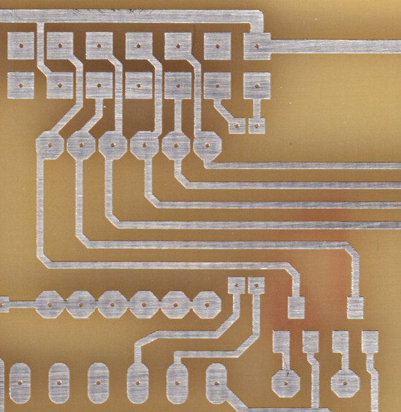

Auch in Zeiten günstiger Leiterplattenfertigung stellt das Selbstätzen noch eine nennenswerte Alternative dar, vor allem wenn es besonders schnell oder kostengünstig sein soll. Ein kritischer Schritt ist dabei das Belichten des Platinenmaterials. Das Open Source Projekt Ldgraphy bietet nun eine neue Möglichkeit für den Hobbybereich, hohe Auflösung bei guter Reproduzierbarkeit und wenig Aufwand zu erzielen.
Klassisch muss das Layout bei der Platinenherstellung mit der Photo-Positiv-Methode ausgedruckt und als Maske auf das Basismaterial gelegt oder gepresst werden. Anschließend wird der lichtempfindliche Lack mit einer UV-Lichtquelle belichtet. Bei diesem Verfahren wirken sich Drucker, Druckmedium und Belichtungsgerät auf die erreichbare Auflösung aus. Dass dieses Verfahren alles andere als trivial ist, zeigen zahlreiche Forenbeiträge zu diesem Thema.
Bei dem sogenannten LDI-Verfahren (Laser Direct Imaging) wird dagegen ein Laserstrahl direkt über dem mit Fotolack beschichteten Basismaterial ohne die Verwendung eines Films verfahren. Dadurch entfallen negative Einflüsse von Druckbild, Auflageabstand und UV-Durchlässigkeit von Tinte und Druckmedium. Die Platine kann so nach nur einem Arbeitsschritt dem Ätzprozess zugeführt werden.
Das in der Industrie bereits etablierte Verfahren ist mit Ldgraphy nun im Hobbybereich angekommen. Die aktuelle Version des Projektes verwendet einen 500 mW Laser mit 405 nm Wellenlänge, dessen Strahl mit einem rotierenden Polygon-Spiegel über die Oberfläche der Platine bewegt wird. Der Spiegel stammt aus einem Laserdrucker, die Ansteuerung erfolgt über ein Beaglebone Green. Dabei wird aktuell eine Auflösung von 0,15 mm (6 mil) erreicht, wobei als Zielsetzung 0,1 mm (4 mil) angegeben sind.
Der Nachbau ist laut Projektseite für etwa 100 $ möglich. Dazu soll noch ein detailliertes Video folgen, sobald der endgültige Aufbau feststeht. Derzeit experimentiert der Autor noch an weiteren Kombinationen von Laser und Polygon-Spiegeln. Neben der Optimierung der Hardware sind Erweiterungen der Software angedacht, wie etwa ein Webserver über den Gerberdaten direkt hochgeladen werden können. Interessierten stehen die Daten zum Nachbau aber schon jetzt auf der Projektseite zur Verfügung. In jedem Fall sollte auf einen sicheren Umgang mit dem verwendeten Laser geachtet werden.
Das ist ja so etwa die heutige Strukturgrösse - für eine vernünftige
(z.B. stufenlose) Abbildung müsste die Auflösung viel höher sein als die
Strichbreite. Das sind ja gerademal 170 dpi, jeder Billigdrucker hat
1200 oder mehr.
Professionelle Laserplotter haben eine Auflösung von z.B. 10µ, von der
Genauigkeit reden wir wohl besser garnicht erst.
Die Auflösung ist in dem Fall tatsächlich auf die erreichbaren
Strukturen (also Traces+Clearance) bezogen, die mit einem Siemensstern*
ermittelt wurden. Die optische Auflösung ist sicherlich noch mal
deutlich besser.

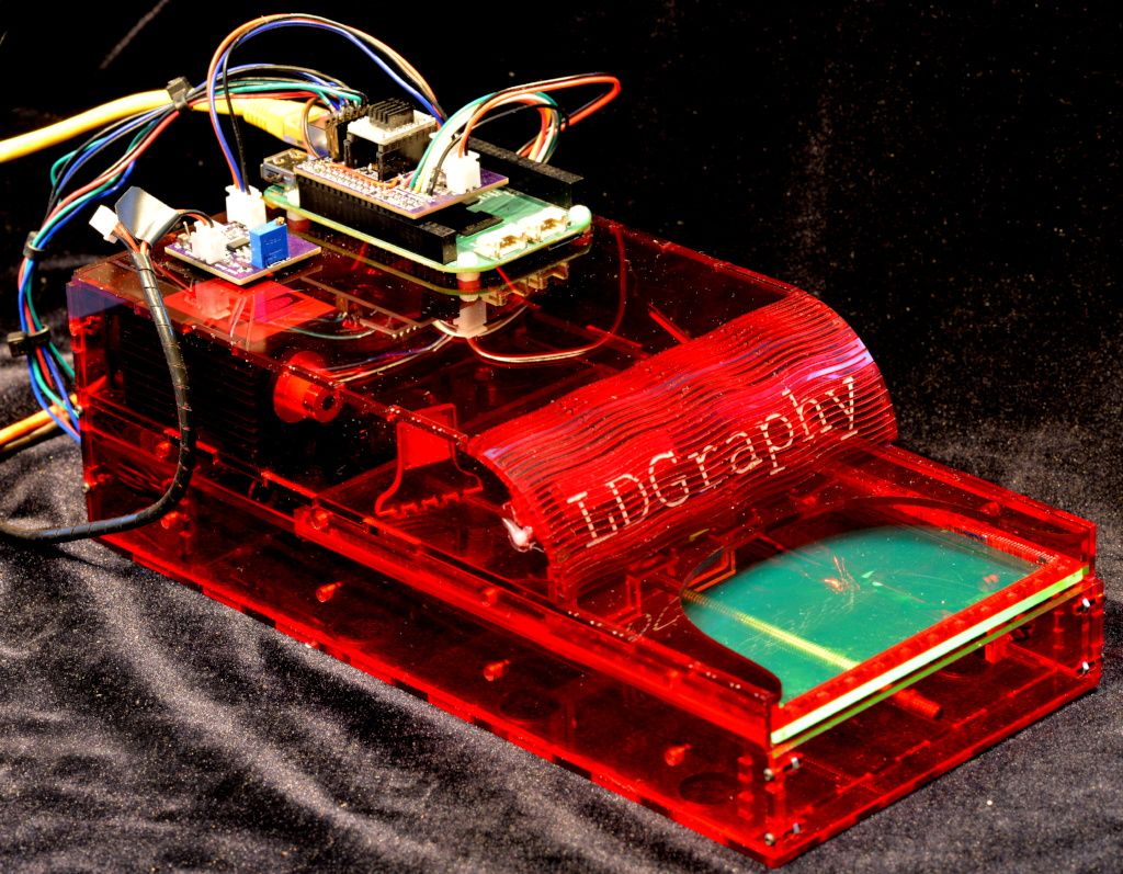

von Funkenflug (Gast)
Jep.
Es wundert mich, dass das so genau wird trotz dieses etwas "wacklig"
ausschauendem Aufbau (man beachte die eiernde Welle unten ;-) )

Funkenflug schrieb:
> ep.
Probiere es halt aus.
Ich bin gespannt ... auf Deine Erfahrungen.
Die angegebene "Auflösung" von 6 mil ist schon interessant. Das ist
ordentlich - ich warte gerne auf ein Ergebnis.
> ordentlich
Willst du weniger, explodieren die Kosten, vor allem wegen
der Optik.
Das Umkehrspiel spielt ja keine Rolle. Sicher ist das auch nur ein
errechneter Wert und kein gemessener. Hauptsache die Linearführung
ist genau. Gegenkräfte treten ja wohl nicht auf.

von Matthias D. (marvin42)
Hallo Christoph
ich habe mir vor 2 Jahren ein ähnliches Gerät gebaut: ein XY-Plotter mit
Antrieben von nanotech, mit einer PHR-805 Laserdiode. Der Vollschritt
liegt bei 50µm, dh. bei 1/4-Schritt komme ich auf 12.5 µm, das reicht
für mich völlig aus.
Ich hatte auch mit einem Drehspiegel experimentiert, aber mit einfachen
optischen Mitteln (Kollimator..) ist kaum ein paralleler Strahl machbar.
Daher verwende ich einen fokussierten Laser-Spot mit ca. 60 mm Abstand -
also kein Drehspiegel.
Die Laserdiode betreibe ich an einer 125mA Konstant-Stromquelle, das
reicht für normales Bungert-Platinenmaterial, mit typ 200µs Pulsdauer
pro Pixel. Wenn man das auf 500-2000µs verlängert, kann man damit sogar
auf Holz oder Leder lasern.
Ich steuere den Plotter mit einem Raspberry-3 (das ist nicht die beste
Idee) und als Input kann ich entweder BMP-Dateien (im Raster-Modus) oder
HPGL (im Plot-Modus). Eine Europlatine benötigt bei mir ca. 15 min.
Das Foto zeigt eine so gefertigte Platine, mit HCl geätzt und dann
verzinnt.
PS. zum testen/üben verwende ich anstelle Platinenmaterial gerne
Thermopapier  (Kassendrucker), das wird bereits bei 50µW Laserleistung
schwarz.
Grüße, Matthias
von Werner H. (pic16)
Hallo Matthias,
Das Resultat sieht ja schon mal top aus! Wär schön mal ein Bild deines
Gerätes zu sehen. 15 min hört sich auch gut an.
