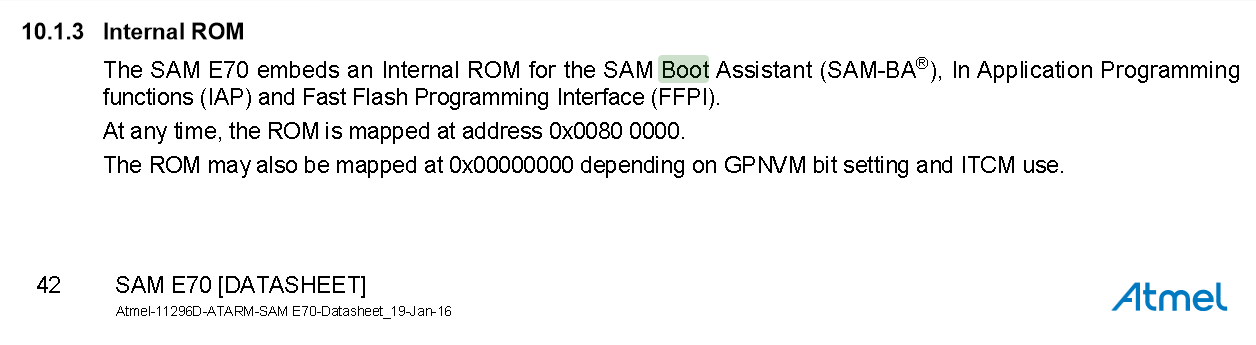

ich möchte mir ein Board bauen für den SAME70Q21 und ich bin am
verzweifeln, ich finde einfach nicht raus ob der mit einem Bootloader
vorprogrammiert wurde.
Ok, ich habe inzwischen 1000 fach gelesen das das xplained Board mit
bootloader kommt, aber ob der Microcontroller generell einen Bootloader
vorinstalliert hat bleibt mir ein Rätzel.
Vielleicht liegt es allerdings auch an meinen englisch Kenntnissen, da
im Datenblatt steht:
16 Kbytes ROM with embedded Boot Loader routines (UART0, USB) and IAP
routines.
Das könnte meiner Meinung nach bedeuten das er entweder tatsächlich
einen Bootloader vorinstalliert hat oder das ein bootloader der
installiert werden kann nativ diese Methoden unterstützt.
Ich würde mir zum ausprobieren so ungerne extra einen Teuren Programmer
leisten.
Ich bin dankbar für jede Hilfe.
Beste Grüße
Felix

wie wäre es damit, das Datenblatt des Controllers zu lesen?
Felix H. schrieb:
> im Datenblatt steht:16 Kbytes ROM with embedded Boot Loader routines
> routines.
das Schlüsselwort ist ROM
das kannst du weder löschen noch selbst programmieren.
Also ist da was vom Hersteller drin.
Die Aussage im Datenblatt ist klar und eindeutig.

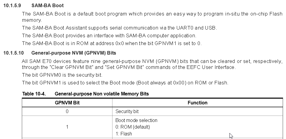

> (UART0, USB) and IAP routines.
Ein ROM kann nur der Hersteller ändern. Also ist die logische
Konsequenz, dass der Bootloader SAM-BA nach dem Start vorhanden ist.
Ob er aktiv ist, bestimmt das GPNVM Bit 1. Die Defaulteinstellung ist
'0' ==> Boot ROM aktiv.

ich habe diesen Beitrag gerade gefunden und weiß nicht ob das Bord schon
funktioniert.
Ich wollte nur noch etwas zu SAM-BA sagen. Also im ROM liegt KEIN
Bootprogramm sondern nur der "SAM-BA Monitor". Dieser kommuniziert über
UART oder USB mit dem PC und der darauf laufenden Software "SAM-BA".
Nach Herstellung der Verbindung wird der eigentliche Bootloader vom PC
in den den RAM kopiert und dann von dort aus der Flash beschrieben.
