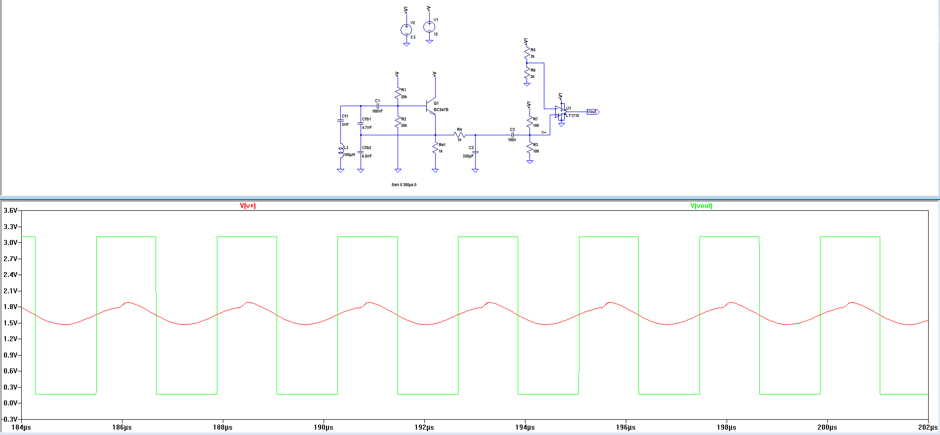

Für meine Schaltung möchte ich am Vout ein Rechtecksignal bekommen und
habe mit LTSpice simuliert. Nun möchte ich wissen ob ich beim
physikalischen Aufbau keinen Impedanzwandler Zwischen Clapp Oszillator
und Komparator brauche
Anhang Simulation
Danke
Gast #5051893
Bezüglich Eingangsimpedanz:
Aus dem Datenblatt des LT1719:
 "2pF typical input capacitance."
Gegenüber den 330pF deines C2 dürfte das kaum ins Gewicht fallen.
"Input bias current typ. -2.5µA"
Gegenüber dem Querstrom durch dein R7 und R3 dürfte das kaum ins Gewicht
fallen.
Die Ausgangsimpedanz des LT1719 spielt bei deiner Frage ja denn doch
keine Rolle.
#5051966
Geht doch ?
Allerdings sollte man einen Komparator mit Hysterese laufen lassen. Das
geht so nicht. Machs wie im Datenblatt gezeigt.
Zweitens ist der Signal Arbeitspunkt Spannungsteile etwas niederohmig.
Auch der Referenz Teiler ist etwas niederohmig. Zwei mal 10k+10k waere
auch genuegend gewesen.
Und ich sehe keinen Cap an der Speisung. Mach da mehrere hin. Einen fuer
den Komparator, einen fuer den Oszillator.

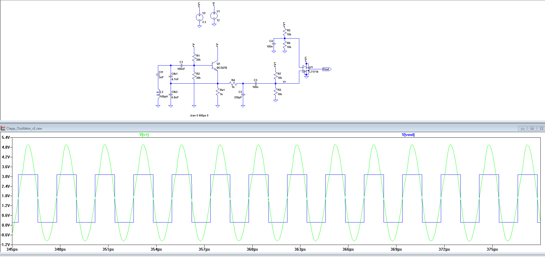

Ich habe für den der Signal Arbeitspunkt Spannungsteile und den Referenz
Teiler 10K+10k gegeben. Nach der Simulation habe ich den Signal zwischen
-988mV und 4,958V liegt aber laut datenblatt "The input voltage range
extends from 100mV below Vee to 1.2V below Vcc. "Vcc-Vee  2,7 - 10,5V"
Kann mir jemand sagen wie die Spannung wie im Datenblatt steht?
Anhang Simulation
