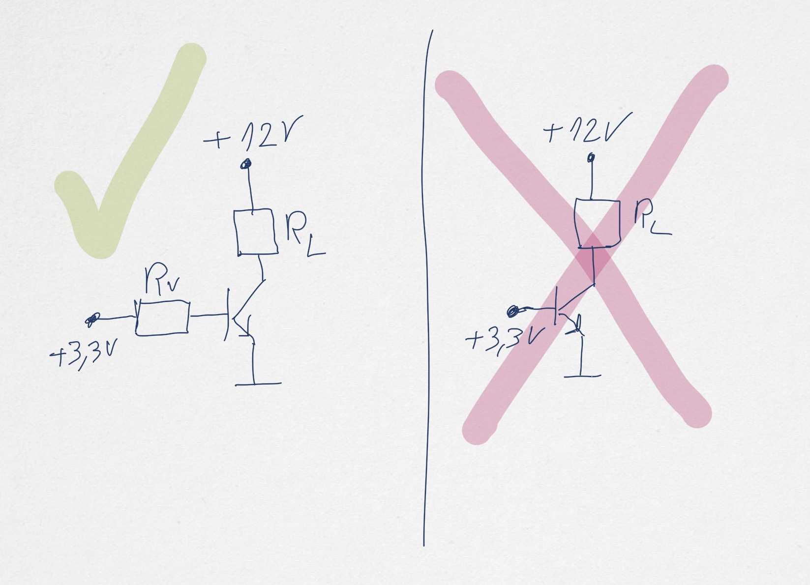

Bist Du Dir sicher daß Du den Emitter meinst und den nicht mit dem
Kollektor verwechselst?
Am Kollektor wären 12V ggü. dem Emitter nämlich kein Problem.
Dumpfbacke schrieb:> An schönen Wochenende kann mann wunderschöne Schaltpläne> in Prosa verfassen und alles ist glasklar.
Schön gesagt. Aber M. Köhler hat ja zurückgeschlagen und jetzt darf
Thomas den Prosaschaltplan von ihm dekodieren ...
Gerd E. schrieb:> Bist Du Dir sicher daß Du den Emitter meinst und den nicht mit dem> Kollektor verwechselst?
Das vermute ich auch.
@TO
Ist der Aufbau wie auf dem Bild links?
3,3 Volt an der Basis wie im rechten Bild wäre falsch.
Ansonsten, poste bitte selbst einen Schaltplan.

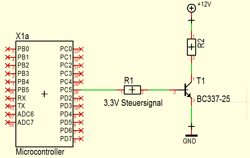

Thomas schrieb:> Hallo,>> meinte natürlich Kollektor.>> anbei ein Schaltplan, R2 stellt einn Verbraucher dar.> Sollte das so funktionieren?>> lG
Ja, sofern Verbraucher ohmsch. Dimensionierung steht auch im verlinkten
Artikel.
Bei anderen Verbrauchern (LED ohne Vorwiderstand, Glühlampe,
Elektromotor, Kondensator) muss noch was drumherum.
Thomas schrieb:> Ja, da würde ein 10k Widerstand kommen, habe ich jetzt nur nicht> auf dem> Plan gezeichnet
Deine Last hat also um die 30mA? Und ist hauptsächlich ohmsch?
Thomas schrieb:> Sollte das so funktionieren?
Ja, wenn der Vorwiderstand richtig dimensioniert ist.
PS: sieht aus wie auf meinem Bild, das mit der grünen Markierung?
Thomas schrieb:> Ja, da würde ein 10k Widerstand kommen, habe ich jetzt nur nicht> auf dem Plan gezeichnet
10K für R1 oder R2?

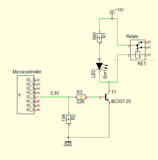

danke für alle Infos.
Habe nun einen fertigen Schaltplan gezeichnet, damit alle Infos komplett
sind.
Geschaltet werden soll ein Relais sowie eine LED, welche zur
Statusanzeige dient.
Die LED und Relais benötigen insgesamt 0,072A bei 12V.
Berechnung des Basiswiderstands des Transistors (hoffentlich korrekt
gerechnet :)...):
Ib = 0,072A / 160 (kleiner hFE) = 0,00045A
Rb = (12V - 0,7V) / 0,00045A / 4
Rb = 6277Ohm
Da ich den Transistor aber nur 3,3V und nicht mit 12V ansteuere, habe
ich einen entsprechend höheren Widerstand:
6277Ohm * 12V / 3,3V = 22800
Ist die Berechnung so korrekt??
Thomas schrieb:> Rb = (12V - 0,7V) / 0,00045A / 4
Mööp.
Der High-Level des µC ist nur 3.3V, also rechne den Basisvorwiderstand
auch für 3.3V aus.
Und dann mach ihn nochmal ein gutes Stück kleiner. Willst ja nix analog
ansteuern, sondern Schalten. Also: Sättigung.
Thomas schrieb:> Sorry, anbei eine korrigierte Grafik.
Was macht R2, außer den Ausgang des uC zu belasten?
Wenn schon ein Pulldown, dann von der Basis des Transistors gegen GND.
10K ist zu klein, und meiner Ansicht nach ist er auch überflüssig.
hinz schrieb:> Das gilt beim BC337 für 1V Restspannung auf der Kollektor-Emitter> Strecke!
Vce sind doch laut Datenblatt 0,7V?
Gerd E. schrieb:> Freilaufdiode fehlt!
Hattr ich auf die schnelle vergessen, aber klar...
Planlos schrieb:> Der High-Level des µC ist nur 3.3V, also rechne den Basisvorwiderstand> auch für 3.3V aus.
Laut https://www.mikrocontroller.net/articles/Basiswiderstand soll aber
Ue eingesetzt werden?
Kann mir jemand sagen, wie der richtige Rechenweg in meinem Fall lautet?
Wäre echt super!
hinz schrieb:> Das gilt beim BC337 für 1V Restspannung auf der Kollektor-Emitter> StreckeThomas schrieb:> Rb = (12V - 0,7V) / 0,00045A / 4
Was glaubst du, wozu der Teiler 4 gut ist?
Er muss nur statt 12V den Wert 3,3V einsetzen. Gibt dann 1k4.
Und selbst wenn er nicht da wäre: Das Relais zieht auch bei 1V sicher an
und den Transistor, der sein min. hfe hat, den lass dir vergolden: ein
echtes Grenzexemplar!
@Thomas: nimm 1k5 und die Freilaufdiode, das reicht vollkommen.
Thomas schrieb:> Laut https://www.mikrocontroller.net/articles/Basiswiderstand soll aber> Ue eingesetzt werden?> Kann mir jemand sagen, wie der richtige Rechenweg in meinem Fall lautet?> Wäre echt super!
U_E (warum der im Artikel auch immer so genannt wurde) ist doch bei dir
3,3V, steht so direkt in deinem letzten Bild!
Deine Berechnung ist doch sonst richtig! Lass dich nicht durcheinander
bringen.

Jörg R. schrieb:> Wenn schon ein Pulldown, dann von der Basis des Transistors gegen GND.
Wieso muss der Pulldown vor dem Transistor sitzen, und nicht wie in
meiner Grafik, nach dem Microcontroller? Macht das einen Unterschied?
Thomas schrieb:> Ja, man kann es über die Software auch lösen, aber bis der Pulldown beim> hochfahren gesetzt wurde, aber ich am Pin einen undefinierten Zustand..
Ja, aber bis der Pin einen definierten Zustand hat ist das Relais noch
lange nicht "wach". Das geht Ruck-Zuck und, ich denke, in deinem Fall
ist das kein Problem. Externer Pull-Down wäre daher auch meiner Meinung
nach überflüssig.
Thomas schrieb:> Wieso muss der Pulldown vor dem Transistor sitzen, und nicht wie in> meiner Grafik, nach dem Microcontroller? Macht das einen Unterschied?
Stichwort: Spannungsteiler und Stromteiler ;)
Es geht beides. Sitzt er direkt an der Basis, so hast du einen Teiler,
der die Schwelle für das Umschalten des Transistors etwas höher setzt
aus Sicht des μC. Wenn z.B an dem Port noch eine LED nach VCC wäre, dann
erhöht sich der LOW-Pegel am μC-Ausgang bereits und du hast nur noch
wenig bis keine Luft, damit der Transistor gesperrt bleibt. Oft liegt
bei CMOS-Ausgängen der maximale LOW-Pegel bereits bei 0.8V, in der
Praxis ist das aber nur so hoch, wenn der Ausgang auch kräftig Strom
aufnehmen muss.

ich die aktulle Schaltung des TO betrachte.
R3 bildet für den uC einfach nur eine zusätzliche Last. Der uC
"versorgt" R3 und liefert über R2 den Basisstrom für den Transistor.
anbei die hoffentlich letzte Version :) ...
Habe bei der LED nun einen 5k6 Widerstand, sie strahlt zwar nun nicht
mehr hell, aber noch sehr gut erkennbar.
led -> 0,002A
relais -> 0,055A
0,057A
Entsprechend habe ich beim Transistor nun einen 1k8 Widerstand
eingesetzt.
Passt nun so oder?
Danke nochmal!
Thomas schrieb:> ...Habe bei der LED nun einen 5k6 Widerstand, sie strahlt zwar nun nicht> mehr hell, aber noch sehr gut erkennbar.>> led -> 0,002A> relais -> 0,055A> ---------------------> 0,057A>> Entsprechend habe ich beim Transistor nun einen 1k8 Widerstand> eingesetzt.>> Passt nun so oder?
Ja, sieht soweit gut aus. Wie groß ist die Spannung Uce wenn das Relais
angezogen ist?
Jörg R. schrieb:> Ja, sieht soweit gut aus. Wie groß ist die Spannung Uce wenn das Relais> angezogen ist?
Wenn ich Messgerät auf Kollektor und Emitter messe, zeigt es 0,08V an.
Thomas schrieb:> Jörg R. schrieb:>> Ja, sieht soweit gut aus. Wie groß ist die Spannung Uce wenn das Relais>> angezogen ist?>> Wenn ich Messgerät auf Kollektor und Emitter messe, zeigt es 0,08V an.
Sicher? 80 mV, das kommt mir schon sehr wenig vor? Das Datenblatt weißt
keinen Min-Wert für Ucesat aus, und davon sind wir bei dem kleinen
Basisstrom noch weit entfernt. Aber, ok.
Jörg R. schrieb:> Sicher? 80 mV, das kommt mir schon sehr wenig vor? Das Datenblatt weißt> keinen Min-Wert für Ucesat aus, und davon sind wir bei dem kleinen> Basisstrom noch weit entfernt. Aber, ok.
Im geschlossenen Zustand (Basis ohne Strom) liegen bei Uce 10,9V an
(Spannungsquelle liefert 12V).
Messgerät habe ich eine Spitze auf Kollektor, die andere auf Emitter
gehalten, ist doch korrekt oder?
batman schrieb:> Sollten 12V Uce0 sein. Bei 1,1V überm Relais zieht das schon was> um die 5mA.
Ja, 1,1 Volt am Relais ist zufiel.
Wie hoch ist Ube?
Poste mal Bild(er) vom Aufbau.
> Sicher? 80 mV, das kommt mir schon sehr wenig vor.
Das ist normal bei so geringen Strömen.
Die maximal-Angabe im Datenblat ist immer sehr hoch angesetzt.
Jörg R. schrieb:> Dann hast Du irgendwo einen Wackler. Breadboard?
Das glaub ich auch... Manchmal hat beim Uce meistens plötzlich die LED
kurz geläuchtet, tritt jetzt nicht mehr auf und Uce passt :]...
Jörg R. schrieb:> HildeK schrieb:>> Das Relais zieht auch bei 1V sicher an...>> Du meinst vermutlich Uce, denn das Relais selbst wird nicht bei 1 Volt> anziehen?
Ja, bez. es fehlt einfach eine 1: es zieht auch bei 11V an. Danke für
die Korrektur.
