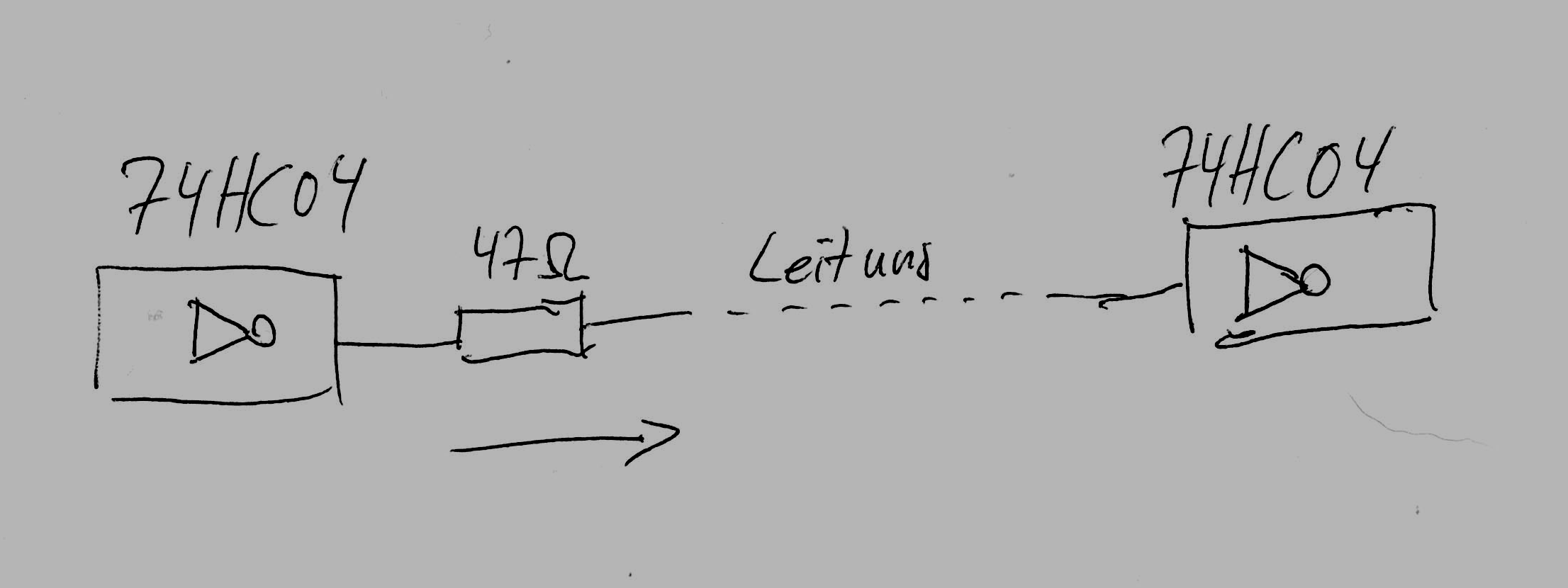

Hi.
Ich will ein Schieberegister ansteuern, das ein paar Relais steuert. Da
es nur Relais sind, werden die Schieberegister nur bei
Stastusveränderung aktualisiert, also kein "Highspeed"
Das Schieberegister ist allerdings nichzt auf derselben Platine wie der
uC, wodurch eine kurze Leitung nötig ist. Ich besitze noch ein paar
74HC04, die will ich als Leitungstreiber einsetzen. Serielle
Terminierung mit 47 Ohm, siehe Zeichnung. Das müsste doch funktionieren,
oder?
Gast #5053468
Ellen95 schrieb:
> Das müsste doch funktionieren, oder?
Ja schon, aber eher 100 Ohm statt 47, denn:
- der Serienabschluss sollte etwa die Impedanz der Leitung
haben und
- eine typische Leitung die Digitalsignale führt wird kaum
die 50 Ohm erreichen, eben eher ca 100 Ohm. Egal ob
Leiterplatte oder Flachbandkabel.
Die Impedanzverhältnisse auf solchen Leitungen schwanken oft
auch sehr stark, daher ist es immer nur eine Annäherung
an die Gegebenheiten. Aber viel besser als ohne Terminierung.

Gast #5053502
Kann man so pauschal nicht sagen. Zudem hat der Treiber auch bereits
einen Innenwiderstand und den muss man abziehen.
> haben und
Richtig.
Leiterplatten können alle möglichen Aufbaustrukturen haben, daher auch
ale möglichen Impedanzen. Meine z.B lagen immer zwischen 40R ... 60R und
wurden mit 27R ... 33R terminiert.
Auch bei Flachbandkabeln mit je einer GND-Leitung dazwischen liegt etwa
in dem Bereich, ev ein wenig höher.
> auch sehr stark,
bei richtiger Auslegung nicht (konstante Geometrie und eps-r).
Das wiederum ist richtig!
> Auf eine saubere Masseverbindung der beiden Schaltungsteile
> achten!
Und das natürlich auch.
@Ellen95
Hast du ein Skope zur Verfügung? Wenn ja, dann miss einfach am Ende der
Leitung (sie darf dafür auch etwas länger sein), dann ist der beste Wert
dann erreicht, wenn es weder Treppen noch Überschwinger gibt.

Gast #5053660
Bei geschirmten Mikrofonkabel als Leitung liegst du mit
47 Ohm schon recht gut, bei Aderpaaren wären eher 100
bis 150 Ohm angemessen.
Der Wellenwiderstand Zw, der sich zwischen einem Leiterpaar
ausbildet, lässt sich wegen Zw = sqrt(L'/C') an der
Bauform halbwegs abschätzen:
L' ist bei Kupferadern, oder -Leiterbahnen immer etwa gleich.
C' steigt mit der wirksamen Fläche zwischen den beiden
Leitern und sinkt mit dem Abstand zwischen ihnen.
(Physikunterricht, 9. Klasse) - Wenn C' steigt, sinkt Zw.
C' ist bei Koaxialkabeln recht hoch, da der Innenleiter
vom Außenleiter umringt ist: 50, 60, 75 Ohm.
Geschirmte Mikrofonkabel liegen auch in der Größenordnung.
C' ist bei "Klingeldraht", oder auch LAN-Kabeln vom
Abstand der beiden Drähte, oder Litzen abhängig:
Zw = 100...200 Ohm.
C' auf Leiterplatten wird erst ab > 50 MHz interessant,
da es dort selten länger, als 20 cm wird.
Bei Mehrlagenplatten mit GND-Fläche als einem der Leiter
ist C' höher, als bei zwei parallel geführten Leiterbahnen.
Wie  HF Pfuscher (Gast) schon schrieb, braucht man schon
sehr breite Leiterbahnen gegenüber einer GND-Fläche im
Abstand von 1,6 mm (und dem epsilon_r der Platte), um auf
50 Ohm zu kommen.
Mit GND-Fläche als einem der Leiter kommt man bei üblicher
Leiterbahnbreite eher zu Zw ~ 100 Ohm, bei parallelen
Leiterbahnen eher zu Zw ~ 200 Ohm
Gast #5053893
Ellen95 schrieb:
> Muss ich
> die Platine (Leiterbahnen) denn auch terminieren?
Ganz falsch. Du musst den Signalweg gesamt terminieren, die Leiterbahnen
sollten impedanzmässig dem Kabel entsprechen, damit am Übergang
Platine-Kabel keine Störungen auftreten.
Versuch macht kluch, am Ende messen, aber da braucht man schon ein
ordentliches Oszilloskop.
eher selten, weil der Ausgang schon einen Innenwiderstand hat, da können
47 Ohm durchaus richtiger sein als 100. IC-Gatter mit 0 Ohm
Innenwiderstand sind mir noch nicht begegnet, FPGA-Outputs mit 100 Ohm
dagegen schon.
Georg

Gast #5054609
Mit dem Serienwiderstand am Ausgang wird die reflektierte
Welle vom (hochohmigen!) Eingang zurück zum Ausgang halbwegs
"terminiert", also eine erneute Reflektion bei halbwegs
passendem Widerstand deutlich vermindert. - Meist reicht das.
 Serienwiderstand ~=  Wellenwiderstand - Ausgangswiderstand
Ohne Oszilloskop könnte man mit den geschätzten Werten für
Zw aus meinem vorigen Beitrag und dem Ausgangswiderstand nach
Datenblatt beginnen. Mit Skop kann man natürlich ein 250 Ohm
Poti auf ein optimal unverzerrtes Signal trimmen.
Dann den Poti-Wert mit einem Festwiderstand ersetzen.
Ziel ist hier doch nicht die optimale Energieübertragung
bei Anpassung, sondern die Dämpfung von Mehrfachreflexionen,
die sonst zu Schwing-Effekten (ringing) führen, die ähnlich,
wie prellende Taster wirken...
Gast #5054629
Ellen95 schrieb:
> Mit "Skope" ist ein Oszilloskope gemeint,
> oder?
Ja, sorry für den Slang bzw. die Tippfaulheit.
Warum du keinen exakten Widerstand genannt bekommst, liegt einfach
daran, dass wir deine Leitung und deren Geometrie nicht kennen und die
Berechnung nur mittels entsprechender Tools geht. Außerdem ist ein
exakter Wert auch gar nicht notwendig, solange es nicht um genormte
Schnittstellen geht. Du willst die Funktion sicherstellen und vermeiden,
das dein Empfänger in einer Flanke zweimal getriggrt wird oder dass
zuviel Überschwinger ihn schädigen.
Den Leitungsteil auf der Platine wird sicher eine andere Impedanz haben.
Wenn du den recht kurz hälst, dann spielt er keine Rolle.
Gast #5054639
Georg schrieb:
> Um das perfekt hinzukriegen, müsste man die Leitung am Ende mit ihrer
> Impedanz abschliessen
Nein, muss man nicht. Eine Quelle mit Ri = Z liefert am Ende einer
offenen Leitung ein perfektes Signal ab.
Eine Leitung, die am Ende terminiert ist, liefert an allen Punkten
entlang der Leitung ein perfektes Signal - mit halber Amplitude und
erhöhtem Leistungsbedarf an der Quelle.

#5054761
Ellen95 schrieb:
> Ich habe ja nie verstanden, wie man den widerstand berechnen soll, aber
> der Tipp mit dem Oszilloskop - Skope ;) - ist echt brauchbar. Genau so
> werde ich das tun.
Wenn Du die Reflexionen mit dem Oszi misst: achte drauf die
Masseanbindung des Tastkopfes möglichst kurz zu machen. Nicht die lange
Massestrippe mit Krokoklemme verwenden, damit misst Du lauter Klingeln
was eigentlich gar nicht da ist.
Nimm am besten ne kurze Massefeder, möglichst nah an dem Massepin Deines
Gatters am Empfänger. Ne Massefeder kann man sich auch aus ner
Büroklammer selbst wickeln wenn beim Tastkopf keine als Zubehör dabei
war.
