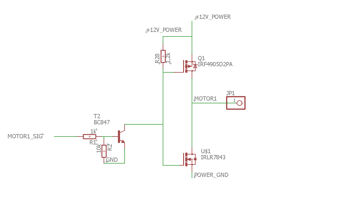

ich hoffe, dass ich mit meiner Frage hier richtig bin:
Ich möchte einen Gleichstrommotor (aus einem Akkuschrauber) über eine
Brücke ansteuern. Den Schaltplan für einen Zweig der Brücke habe ich
angehängt. Funktioniert auch ganz gut, zumindest die erste Woche lang
(keine große Last, keine langen Laufzeiten, keine häufige Änderung der
Drehrichtung, Strom durchschnittlich ca. 15A). Eine Woche später, keine
erkennbare Änderung der Umstände, schalten direkt beim Anschließen der
Batterie beide Mosfets gleichzeitig durch, was ja einen länger
andauernden Kurzschluss und damit das Ende der Mosfets bedeutete (der
Versorgungsstrom kommt ungesichert aus einer Autobatterie). Der
Transistor war dann auch kaputt (oder vieleicht der Transistor zuerst?).
Meine Frage also: Wie kann das passieren? Kann der Plan generell nicht
funktionieren, oder, was meine Vermutung ist, hab ich eventuell einfach
nur beim Löten geschlampt.
Für einen Hinweis wäre ich dankbar.
Andreas
Gast #5055501
Wie realisierst du denn mit dieser Brücke eine Drehrichtungsumkehr?
Mit einem Schalter?
Diese Brücke selbst kann das auf keinen Fall, sonst bräuchtest du eine
H-Brücke.
Wenn du es mit einem Schalter machst, dann brauchst du den Mosfet im
Pluszweig garnicht und kannst somit auch keinen "Shoot trough"
erreichen.
Deine Ansteuerung ist nich sehr schön, weil du keinen wirklichen Schutz
vor gleichzeitigem Einschalten der Mosfets drin hast.
Ansonsten kann es auch ein thermisches Problem sein, wie kühlst du?

Gast #5055584
Die Schaltung ist kappes. Wenn an den Gates halbe Betriebsspannung
anliegt (und das wird während des Umschaltens zwangsläufig passieren),
dann leiten beide FETs. Und zwar ordentlich, so im 10-100A Bereich.

Gast #5055766
Andreas schrieb:
> Ja, aber nur kurz, ich dachte, dass wird bei 5 Ein/Ausschaltvorgängen am
> Tag kein Problem sein.
Du brauchst ja nur bei offenem Eingang Störungen drauf haben, die den
Treibertransistor nur halb aussteuern, dann begeht deine Halbbrücke
Selbstmord. Der Zustand 6V an beiden Gates muss absolut sicher vermieden
werden, z.B. indem ein Gate nur Spannung bekommen kann, wenn das andere
auf 0V geschaltet ist.
Georg
Gast #5055880
Du meinst mit offenem Eingang, dass MOTOR1_SIG "in der Luft hängt"?
Mir ist schon klar, dass die Schaltung nicht sicher ist und ich wundere
mich auch nicht wirklich darüber, dass die Mosfets irgendwann
durchbrennen. Was mich beschäftigt: was hat den Transistor zerstört?
Ist es so, dass z.B. der kaputte highside Mosfet ans Gate die 12V
durchgibt und, da zwischen Gate und Kollektor kein Widerstand ist, die
Leistungsgrenze des Transistors überschritten wird? Könnte man dem mit
einem z.B. 500Ohm Widerstand vor jedem Gate vorbeugen?
Gast #5056046
So wie die Schaltung jetzt ist, rettet Die Mosfet`s nur blitzschnelles
schalten. Schneller als der Stromanstieg in der Zuleitung.
Mit 500 Ohm vor`m Gate sind sie zu langsam.
Bau doch was gescheites, mit low-und high-side Treibern. Damit ein
gleichzeitiges Einschalten beider Mosfet`s sicher vermieden wird. Das
macht zwar mehr Mühe, aber dafür hast Du länger Freude daran.

Gast #5057547
da ali g. schrieb:
> Glaube ich Dir nicht - Du willst (auch, und genaugenommen sogar
> vor_allem ... die sind doch weit teurer?) die MOSFETs retten.
Das kannst du mir schon glauben. Ich will wissen, warum der Transistor
k.o. geht. Was war zuerst da?
- Mosfets kaputt, Rückschlag auf Transistor?
- Transistor kaputt und beide Gates 6V (Wie kann ein intakter Transistor
in
  dieser Konfiguration "längere Zeit" 6V am Kollektor haben?).
#5057563
Der ansteuernde Transistor kann nur durch den Ausfall des MOSFETs
gehimmelt sein. Davon kannst Du Dich in einfacher Weise überzeugen: bei
dem kaputten MOSFET ist nicht nur ein Kurzschluss zwischen drain und
source, sondern auch zwischen drain und gate - und über diesen Pfad wird
der ansteuernde Treiber in den Abgrund gerissen.
Gast #5057577
Davor könnte man ihn schützen, indem man einen Widerstand vor den
FET-Gates einfügt, so dass der Strom durch den Treiber nicht unbegrenzt
ansteigen kann. Aber das wären ja schon wieder ruinöse Mehrkosten.
Georg
Gast #5057616
> FET-Gates einfügt
Bei der oben gezeigten Treiberschaltung bildet so ein Vorwiderstand
einen Spannungsteiler mit dem Pull-Up. Die Gates sind damit länger (oder
nur noch) halb durchgesteuert.
d.H. du veränderst die Schaltung von "Manchmal überleben die FETs" in
Richtung "Jetzt gehen sie immer kaputt".
Einfacher & Schneller: Die 10000er Kiste FETs in der Mikrowelle gut
durchgaren.
Gast #5058498
> FET-Gates einfügt
Vielen Dank, genau das wollte ich wissen.
Planlos schrieb:
> Die Gates sind damit länger (oder nur noch) halb durchgesteuert.
Länger, klar. Aber nur noch? Der Vorwiderstand hat doch keinen Einfluss
auf die Spannung am Gate, sondern nur auf die Dauer des Ladevorgangs.
