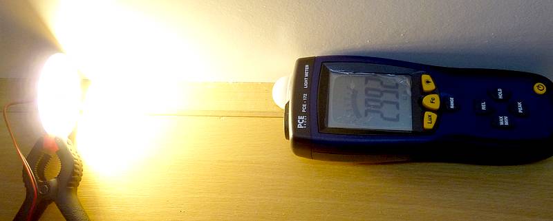

Bild 1:
Weil ich erst dachte, es liegt an meinen alten
Augen, habe ich die Lichtstärke in Lux gemessen, hier
genau 300 Lux....das wurde bei allen Dimmern mit dem
Poti so eingestellt das es 300 Lux sind.

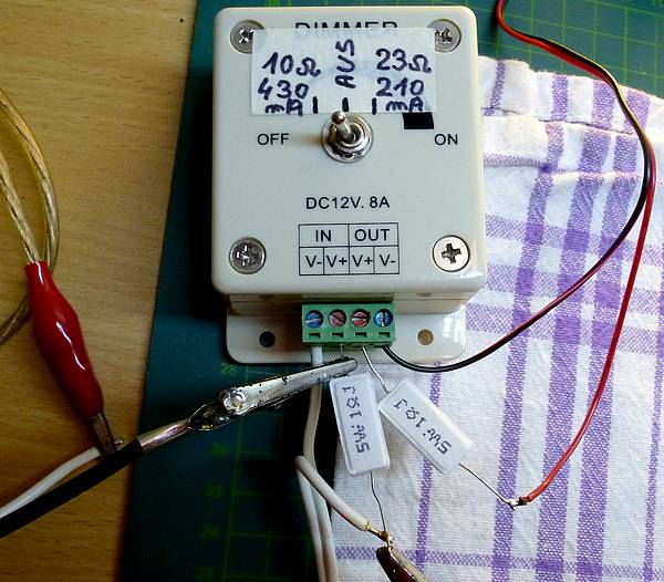

Bild 2:
Hier ist der Aufbau zu sehen. In diesem Bild ist der
ehemalige Dimmer zu sehen, jetzt im innern mit 10 Ohm
und per Schalter auch auf 23 Ohm einstellbar zu sehen.
Der Schalter steht hier auf 10 Ohm + 1 Ohm/5W + 1 Ohm/5W
(je 1 Ohm am Eingang und am Ausgang der Dimmer um darüber
den Spannungsabfall in mA abzulesen).
(...die Beschriftung auf dem Dimmer "430mA" und "210mA" hier
bitte nicht beachten, die stimmt nur wenn die je 1 Ohm entfernt
werden und die Spannung etwa 12,6V ist.)

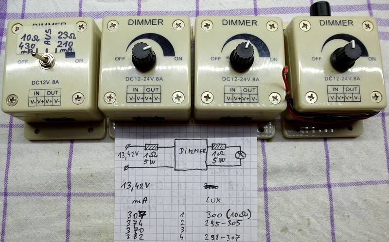

Bild 3:
Alle 3 Kandidaten, der erste Dimmer links, ist kein dimmer
es ist nur ein Dimmergehäuse mit je einem 10 Ohm und 23 Ohm
wiederstand + Schalter drin.
Am 4. Dimmer habe ich noch einen zusätzlichen Poti drin, mit
dem die Frequenz von rund 30 hz - 5 kHz geregelt werden kann,
das macht in der Testschaltung absolut keinen unterschied,
nur mit den augen merke ich das bei 30 Hz die LEDs blinken.

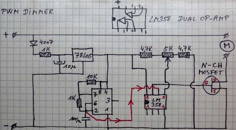

Der Schaltplan vom Dimmer...ich hoffe es sind keine Fehler beim
Abzeichnen entstanden.
Soooo...nun bin ich etwas enttäuscht von den Dimmern, ich dachte
ich verbrauche weniger mA bei gleichem Licht, aber wie ihr sehen
könnt auf dem Zettel unten -> die Dimmer fressen zwischen
374 und 382 mA um damit die LEDs 300 Lux hell leuchten zu
lassen....und mit dem 1. (links) Widerstand (ex-Dimmer) braucht
die Gesamtschaltung nur 307mA....das sind rund 20% weniger!
Messe ich hier was falsch oder stimmt mit den China-Dimmer
etwas nicht???
Der keine Sekunde für eine LED geeignet ist. Denn dafür braucht man eine
Konstantstromquelle.

Der Schaltplan mutet etwas merkwürdig an. Ohne Vorwiderstand oder
Induktivität wird die LED einfach kurzgeschlossen und bekommt volle
Spannung ab.
Ne Spule an den Dimmer anschließen (den vom Schaltplan) und die LED
antiparallel dazu als Freilaufdiode. Und dann nochmal Stromverbrauch
messen.

von Daniel V. (Gast)
Wie kann man so einen Dimmer (Schaltplan ist ganz oben im Bild)
mit Filter nachrüsten, so das ich ihn nicht ab Langwelle bis in die
Kurzwellenbreich rein höre.
Erstmal müßte ich die Platine in ein altes Blechgehäuse einbauen, dann
bleiben praktisch noch eine Plusleitung und 2 Minusleitungen.
Ich habe vor längerer Zeit mal mit 1-100nF da rumprobiert....das hat
aber
ganichts gebracht.
Müßte ich die Frequenz des 555 messen und dann eine Bandsperre dann
einsetzen...oder kann man auch hier sagen...diese HF-Störungen bekommt
man nicht effektiv weg?

Die HF-Störung kommt vmtl. durch Schwingung beim Umschalten am MOSFET.
Das muß man sich auf dem Skop angucken. Da kann man viel dran drehen.
von Stefan F. (Gast)
Die HF Störungen kommen hauptsächlich von den langen Leitungen die
wunderbar als Antenne wirken. Je rechteckiger das Signal, umso
schlimmer.

Hier wird aber, wenn ich das richtig deute, vom TO tragischerweise ein
LED-Streifen mit internem Vorwiderstand mit PWM betrieben. Über R * I²
entstehen während der ON-Pulse recht große Verluste am R, die also nicht
direkt mit dem (wegen der dabei größtenteils "konstanten", bzw. halt nur
minimal erhöhten V_f der LED(s)) Lichtstrom korrelieren können ...
Oder sehe ich das falsch?
