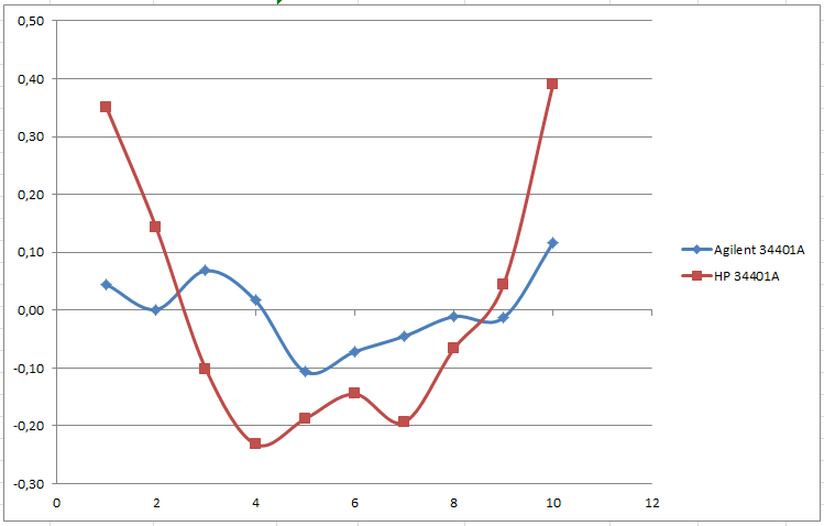

kleiner Nachtrag:
Anbei Linearitätsmessungen an meinen beiden 34401A. Die vielen
Datenpunkte wurden gegen ein 3458A gemessen und mit einem zweiten 3458A
verifiziert. Als Quelle diente ein Fluke 5440B. Zwar nicht beschriftet,
aber man kann imho die beiden 34401A ganz gut auseinanderhalten.
Die Messung mit der Excel Grafik entstand mit einem Widerstandsteiler
(SR1010-100. Hatte damals leider nur so einen niederohmigen. Quelle:
100mA aus Knick JS3010). Es passt ja aber alles gut zusammen.
Ich glaube nicht, dass man auf ähnliche Ergebnisse mit einer Rampe an
einem Kondensator kommt. Wäre aber mal ein interessantes Experiment ;)

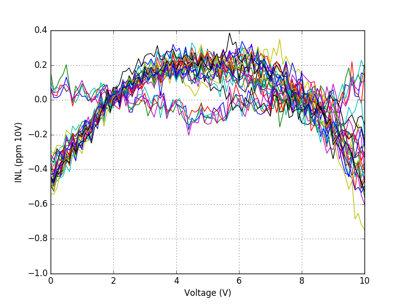

Hallo Andreas,
sollen wir mal die Linearität deines PWM-DAC am 3458A messen? Mit einer
entsprechenden Software kann das ein automatisierter Ablauf sein.
-branadic-

Schöne Messung, die sollte ich für mein Prema 5017 auch einmal machen,
denn außer "gute Linearität" finde ich bei Prema nicht eine einzige
belastbare Zahl dazu.
Werde wohl mal den Burster DC-Standard und das 3458A dafür hernehmen
müssen, um das nachzuvollziehen.
-branadic-

Das würde mich auch sehr interessieren. Irgendwie schwören ja viele auf
die Prema Geräte. Ich hatte mal ein 6001 am 3458A, aber das hat ja
leider nur 6,5 Stellen.
Zusammen mit dem 3458A braucht es ja auch keine besonders stabile
Quelle. Es reicht ja, wenn die über einen Messpunkt stabil ist.

Hallo Andreas,
ich habe das Layout vom ADC hier gefunden:
https://www.eevblog.com/forum/projects/oshw-24bit-adc-measurement-system-for-voltage-references/
und mir eine Leiterplatte fertigen lassen und aufgebaut. Es kommt der
LT1236LS8 zum Einsatz. Allan Diagramme gibt es von meinem Aufbau nicht.
Auf Grund der eher geringen Geschwindigkeit und des relativ starken
Rauschens ist man beim LTC2400 sowieso auf relative wenige Testpunkte
beschränkt. Für wirklich viel Messpunkte braucht man lange und hat dann
Drift von der Referenz mit drin.
Wegen des Eingangsstromes müsste man wohl auch nicht nur den ADC,
sondern das System mit Pufferverstärker davor vermessen. Direkt am
Eingang hätte man zu viel Probleme mit unterschiedlicher Quellimpedanz.
Die Rampenlösung ist für die INL einfach nicht genau genug. Das geht in
grenzen für so etwas wie DNL, also um zu sehen ob einzelne Werte zu oft
oder zu selten vorkommen. Wegen der eher geringen Geschwindigkeit ist
die Anwendung aber auch begrenzt. Das Wissen, das die DNL gut ist,
reicht aber aus, um die Zahl der nötigen Stützstellen für die INL
Messung zu reduzieren.
Als DIY-Lösung bleibt da eigentlich nur die Fliegende 2.Referenz mit ein
paar Stützstellen, z.B. per Teilerkette. Die Zahl der Widerstände ist da
ggf. noch nicht einmal so begrenzend, denn die Teilung muss weder
gleichmäßig noch super stabil sein. Kurzzeit-stabil über einige Sekunden
dürfte bereits ausreichen. Auch hier braucht man für jedes Spannungsset
schon einge ganz Menge Messungen, um das Rauschen vom ADC und den
Referenzen klein zu kriegen. Es hilft da sicher wenn man den Teil
automatisiert einige Male durchlaufen lassen kann, um weniger
Empfindlich auf die ganz langsamen Frequenzen von den Referenzen zu
sein. Je Test (3 Spannungen so dass U1+U2 = U3) wird man da schon in den
Bereich Minuten kommen um genügend rauscharme Werte zu bekommen.
Für die Anpassung der einfachen Parabel reichen auch schon relativ
wenige Stützstellen.

Ein Meßpunkt dauert so ca 3 Minuten 1. Minute Umbau, 2. Minute
temperaturausgleich, 3. Minute messen (Mittelwert aus ca 300
Messwerten).
Mit Offsetabgleich, Fullscale Abgleich (gerne auch öfter wegen
eventueller Drift) und 2 Messungen für einen Abgriff (von 10) sinds dann
ca 2 Stunden.

Wichtig ist natürlich daß man vorher die Temperaturdrift der LT1236 im
ADC abgleicht. Im Durchschnitt driftet sonst die Referenz mit -3 ppm/K
was einen DNL-Abgleich stark erschwehrt.
D.h. Du brauchst entweder 2 LT1236 bei denen eine auf konstanter
Temperatur und die andere im Thermoschrank sitzt, oder eine LM399 mit
einem gepufferten 2:1 Spannungsteiler (mit LTC1043).

Bei mehreren Minuten Messzeit für ein Punktepaar ist die Anforderung
höher. Da darf innerhalb 20-30 Minuten nichts über 0.5 ppm driften.
Also möglichst konstante Raumtemperatur.
Schaltung mit Tuch abgedeckt gegen Luftzug.
Temperaturkoeffizient der Referenz abgeglichen.
