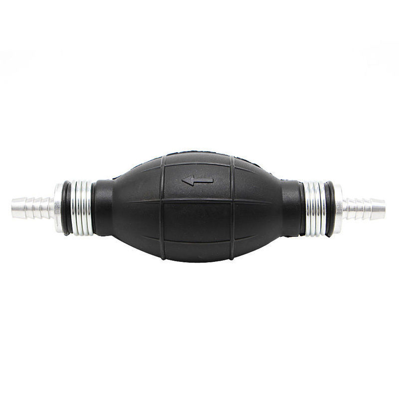

Mal blöd gefragt: Wie funktioniert diese Pumpe mit nur einem Ventil? http://www.ebay.de/itm/Gummi-und-Aluminium-Kraftstoff-Line-Pumpe-Vorpumpball-Hand-Gas-Benzin-8mm-/401341358402 wenn ich loslasse, fließt die Seite ohne Ventil doch zurück??

So eine Pumpe ist ja nicht dafür da etwas umzupumpen sondern nur als Starthilfe für Motoren. Mit dem Pumpen wird Benzin in den Vergaser gedrückt.
Hängt praktische zwischen jedem Motorboot Aussenbordmotor und seinem Tank
#5056356
Es wird der Weg des geringsten Widerstands genommen.
Aber ansaugen (aus dem Tank) kann ich damit nicht, oder?

ich habe dieses Hi-Tec Gerät, das hat zwei Ventile. Naja, mehr oder weniger gut schliessende Ventilklappen: http://www.pollin.de/shop/dt/Mjc5OTQxOTk-/KFZ_und_Zweirad/Autozubehoer/Werkstatt/Umfuellpumpe.html

Klar geht das

Ei der Daus schrieb: > Klar geht das Aber wie - ist dann am Vergaser ohnehin schon ein Ventil? Also anders gefragt: Wenn die Leitung am Anfang leer ist - fächel ich da nicht nur Luft hin und zurück an der Seite ohne Ventil?
Johannes S. schrieb: > ich habe dieses Hi-Tec Gerät, das hat zwei Ventile. Naja, mehr oder > weniger gut schliessende Ventilklappen: > > http://www.pollin.de/shop/dt/Mjc5OTQxOTk-/KFZ_und_Zweirad/Autozubehoer/Werkstatt/Umfuellpumpe.html Und das rote Kunststoffteil schiebt man dann zusammen und auseinander "wie ein Akkordeon"?

Rainer U. schrieb: > Und das rote Kunststoffteil schiebt man dann zusammen und auseinander > "wie ein Akkordeon"? jein, das ist ziemlich steif, man kann den ganzen Balg einfach zusammendrücken. Zum Ansaugen funktioniert das jedenfalls, Druck baut das nicht wirklich auf, die 'Ventile' sind eben nur einfache Platikplättchen die nicht richtig dichten. Bei der Primerpumpe steht das System ja normalerweise voll Sprit. Ansaugen müsste auch gehen weil die dünne Vergaserdüse dann wie ein Ventil wirkt. Bin aber schon lange nicht mehr Boot gefahren bzw. die grösseren Motoren haben auch schon elektrische Pumpen.
#5056397
Rainer U. schrieb: > Und das rote Kunststoffteil schiebt man dann zusammen und auseinander > "wie ein Akkordeon"? Nein, einfach drauf drücken. Die Pumpe funktioniert erstaunlich gut übrigens, ich habe damit schon mehrfach übersättigte Salzbrühe aus Spülmaschinen geholt.

Auf dem Gummibalg steht ein Pfeil, das bedeutet dass er richtungsabhängig eingesetzt werden kann. Es müssen also zwei Ventile in Form einer Gummilippe eingebaut sein. Das Auslassventil ist nach außen gestülpt und das Einlassventil nach innen. Das kann man aber von Außen nicht sehen.

Ach Du grüne Neune schrieb: > Das kann man aber von Außen > nicht sehen. Mit dem Finger fühlen, ob die Gummilippe auf der einen Seite nach innen und auf der anderen Seite nach außen gestülpt ist, kann man aber auch nicht. Dafür ist das Loch zu eng.
