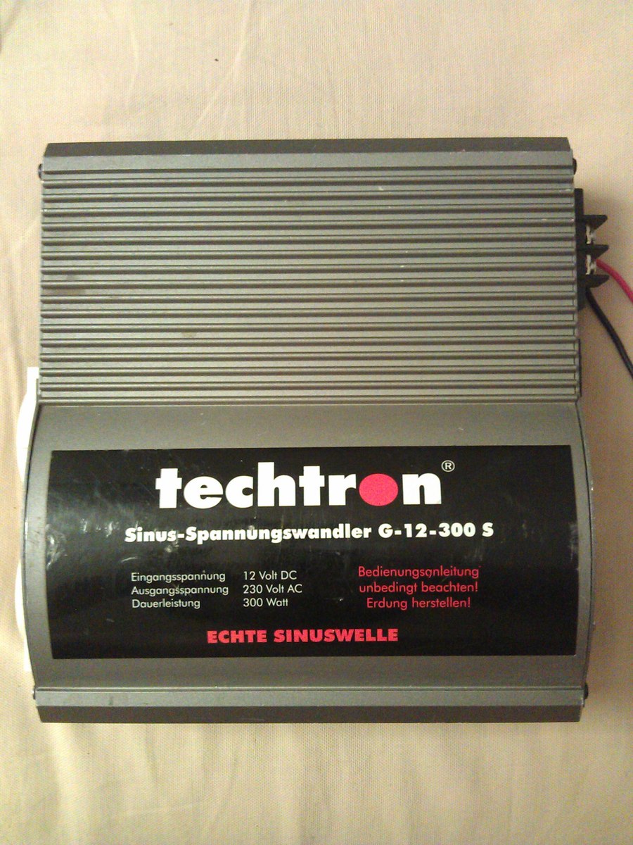

Ich grüsse den Zentralrat der Amplituden,
Das abgelichteten Gerät ist mir zugeflogen, ohne Sicherung.
Nun Suche ich Unterlagen dazu, v.a. das Schema, zwecks Reparatur.
Ein erster Versuch mit 25A Sicherung ergab bloss einen Knall und ein
zerbröselter Leistungshalbleiter. (Sicherung blieb intakt)
Kennt jemand baugleiche Geräte, welche mit anderen "Suchstichworte"
beklebt wurden?

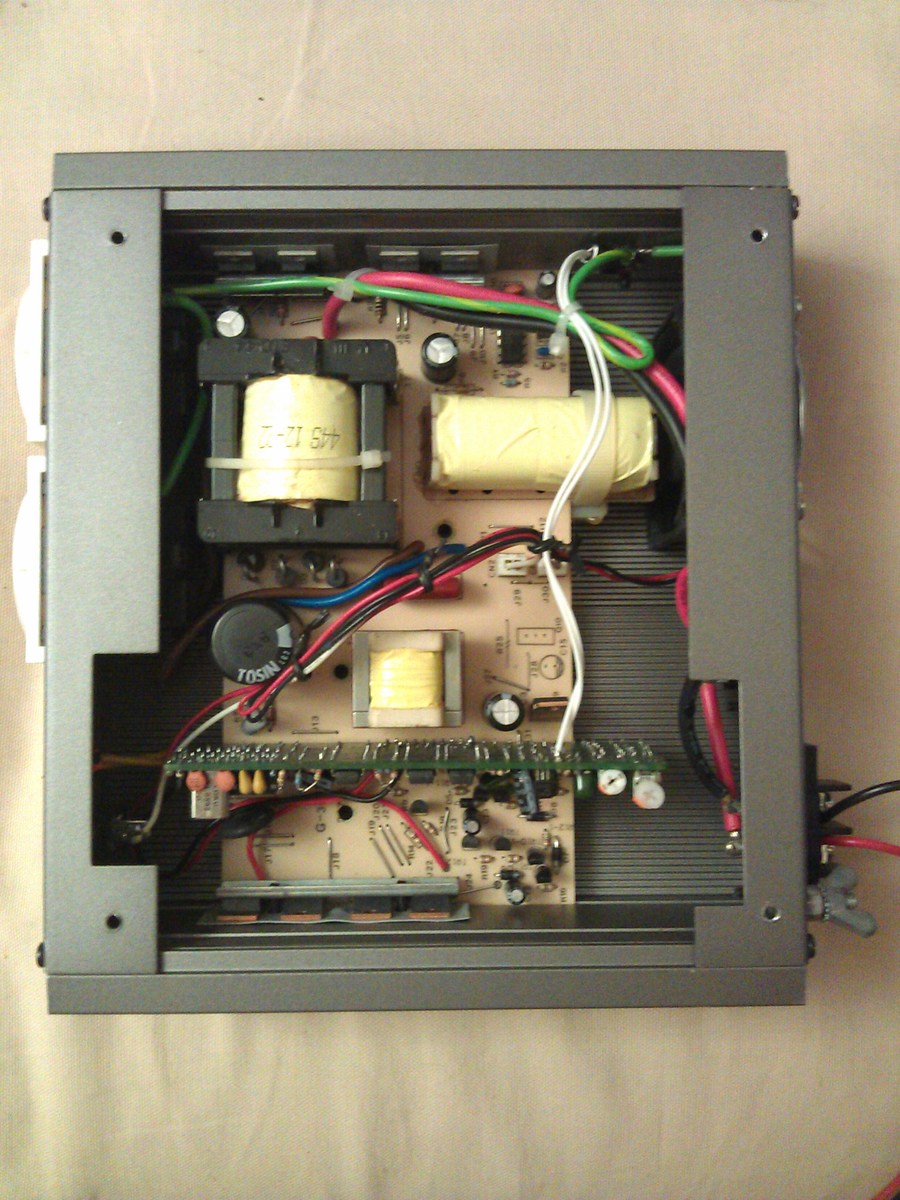

Moin
Das Ding sieht doch überschaubar aus.
Da kommt oben DC rein, wird per Wechselrichter zerhackt, als
Wechselspannung dem Ferrittrafo zugeführt. Darunter sind dann die
Gleichrichterdioden und der Zwischenkreiselko.
Von da dürfte es wieder auf einen "sinusgeführten" Wechselrichter gehen
welchem noch eine Drossel und einige Kondensatoren nachgeschaltet sind.
Weiteres ergibt sich dann mit Zuhilfenahme der Datenblätter der
Steuer-ICs.
Armin
(Firma: matzetronics) #5057604
Das Teil (ich habe einen nahezu baugleichen hier) besteht aus 2 Teilen.
Das eine an der oberen Kante deines Fotos ist der 12V->325V
Zwischenkreis Spannungswandler, bei mir ein TL494, der 4 MOSFet vom Typ
IRFZ44 im Gegentakt antreibt. (jeweils 2 parallel). Die MOSFet arbeiten
auf den SNT Trafo, das ist der grosse.
Am Ausgang des Trafos ist ein Brückengleichrichter mit dickem Hochvolt
Elko, an dessen Füsschen die 325V stehen sollten. Ich habe bei meinem
mal eine Regelung nachgerüstet, weil da eben keine 325V standen.
Der vermutlichste Defekt bei dir sind mindestens 2 durchgebrannte IRFZ44
im 12V->325V Wandlerteil.
Der Sinsuwandler ist etwas merkwürdig gelöst, der kleine Trafo spielt da
eine entscheidende Rolle, er hängt am 230V Sinusausgang und speist
zurück in den MC Teil, der hier auf der aufrecht stehenden Platine
aufgebaut ist. Die Sinus Endstufe sind hier 4 Stück IRF840.
Der Teil spielt bei mir unter Belastung nicht mit, ich habe dann
irgendwann das Ding beiseite gelegt für lange Winterabende.
Die letzte Induktivität ist die Siebdrossel am 230V Ausgang im Foto oben
rechts.

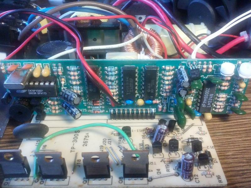

So, ich habe meinen WR mal aus der Kiste geholt, aufgemacht und das
Kontrollerboard fotografiert.
Die ICs sind von links nach rechts:
EM78P156EP der weltbekannten Firma EMC, was uns nicht weiterbringt, das
ist anscheinend der MC zur PWM Erzeugung.
HA17339 = LM339, ein 4-fach Komparator.
CD4011 4-fach NAND Gatter
noch ein HA17339
LM324 dann ganz rechts - 4-fach Opamp.
Das Modell meines WR ist 'Genius Power G-12-300S', baugleich mit deinem.
