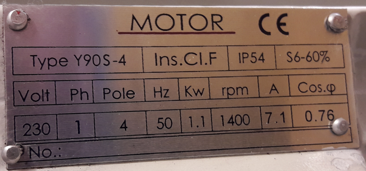

Ich habe mir erlaubt, hbm eine Anfrage zu senden, um mehr zu
erfahren (da auch auf der Webseite recht spärliche Daten).
Der Service hat prompt reagiert, Foto im Anhang.
Das bedeutet also, daß es sich um keine Drehstrommaschine
handeln kann, da eben nur eine Phase. Weitere Daten wurden nicht
übermittelt, und mir fehlt wohl die Erfahrung, um das Leistungsschild
in Bezug auf den Typ zu deuten.
(Eventuell kann das jemand anderes hier, allerdings könnte ich
auch nochmal genauer nachhaken bei denen... ob z.B. ein Kondensator
oder mehrere, und welchen Werts, vorhanden, oder dort noch ein
etwas tiefer in der Materie steckender Mitarbeiter greifbar.
Ansonsten - aber das kostet doch viel Versand - aufmachen (s.o.)?)
Was ich dazu noch berichten kann - viel ist es nicht - wäre,
daß das aufgedruckte "S6 / 60%" bedeutet, daß die Nenn- (oder
heutzutage eher Bemessungs-) Leistung nur für Intervalle von
6 Minuten EIN, 4 Minuten AUS spezifiziert ist.
