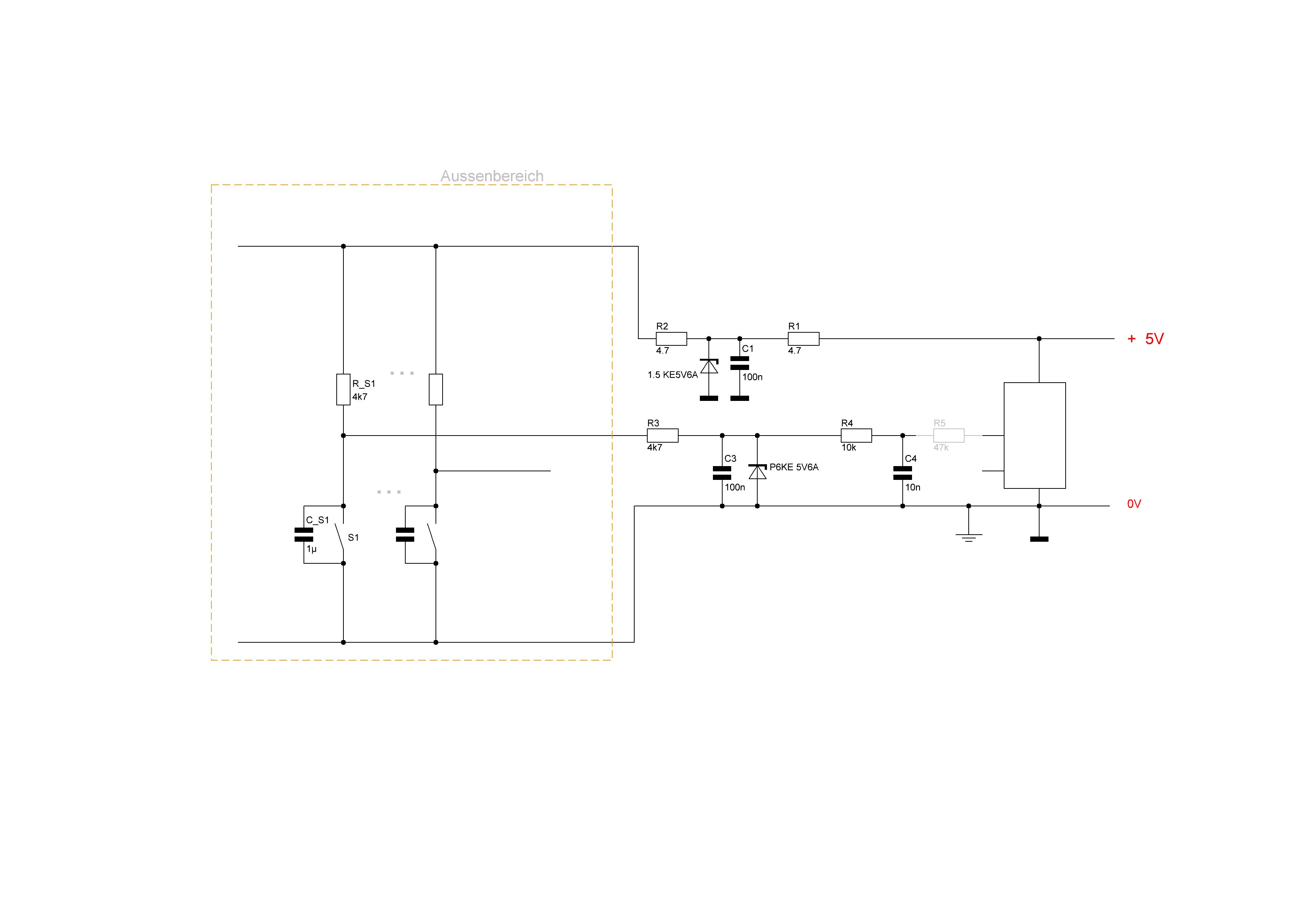

Hallo liebes Forum.

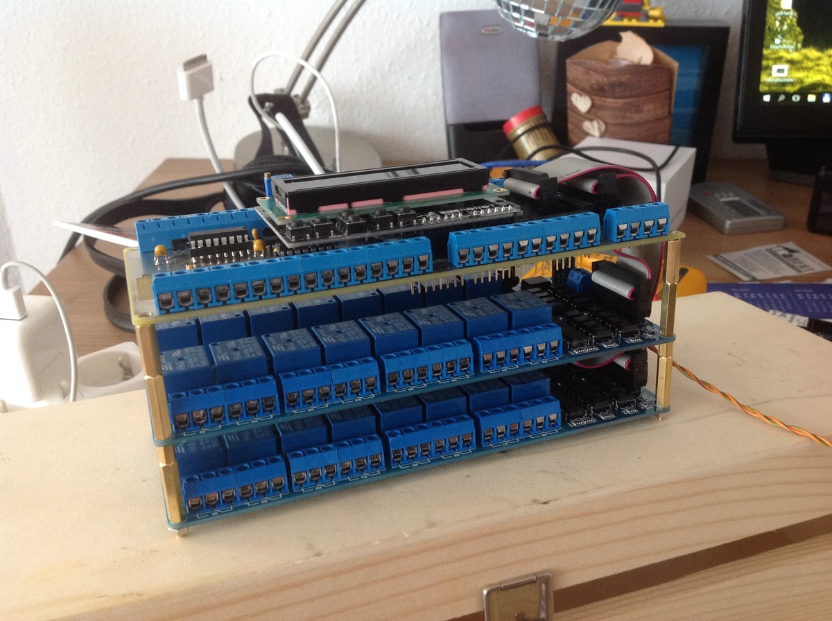

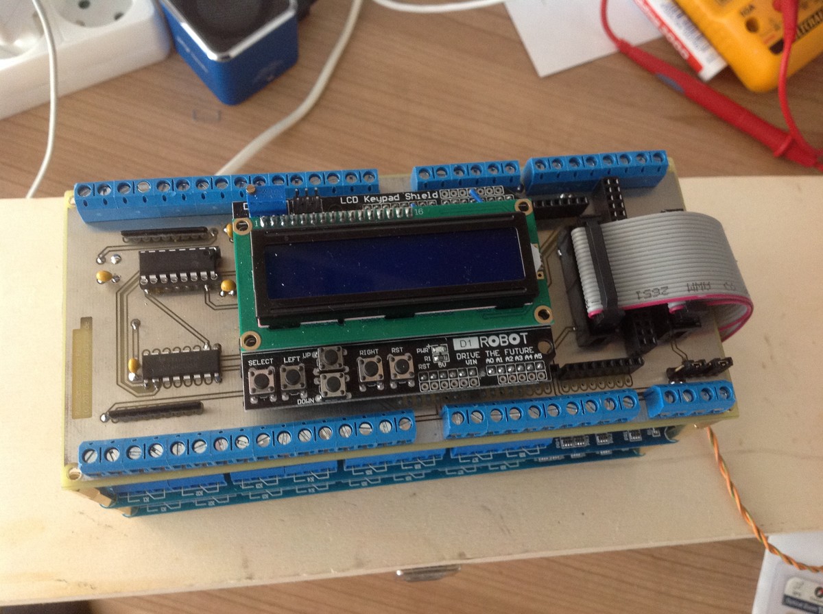

Ich habe eine Rollladensteuerung mit Arduino aufgebaut. Die Motoren
werden über zwei 16-fach Relais-Boards geschalten. Um die Eingänge (26
Taster) einzulesen, habe ich 4 Schieberegister 74HC165 kaskadiert. Deren
Eingänge liegen über 5,7k an 5V (Pullup). Mit den Tastern ziehe ich sie
auf Masse.
Motor- und Tasterleitung sind gemeinsam bis zum Taster (UP-Dose)
verlegt.
Zwei 74HC165 sterben regelmäßig, sobald die Rolladenmotoren starten. Ich
vermute, dass über die Motorleitung Störimpulse in die Tasterleitung
induziert werden. Wie kann ich die Schaltkreise davor schützen?

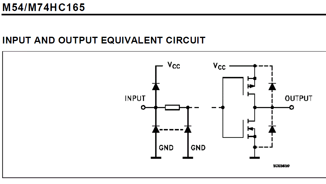

Eigentlich besitzen diese doch bereits eine interne Schutzschaltung. Was
kann ich außerdem tun?
Vorab Danke für Eure Tipps.

Gast #5058831
Weiß ich nicht, welches Problem Du gerade hast. Die Eingänge hängen
einerseits an einem Pullup-Widerstandsnetzwerk, andererseits gehen Sie
an die Pins der Reihenklemmen, an die die Unterputztaster angeschlossen
sind und jeweils Masse schalten. Das ist das Sheet für das zugehörige
Leiterplattenlayout, ich glaube nicht, dass das ein Witz ist.

#5059091
Stefan U. schrieb:
> Das ist ein Witz, oder?
> Was bitteschön kann man an dieser Zeichnung bezüglich der Beschaltung
> der Eingänge ablesen?
> Gar nichts!
Doch, sehr viel: die Taster gehen wirklich direkt auf die Eingänge -
ohne jegliche Schutzmaßnahmen.
Daher ist auch klar, dass die schon erwähnte RC-Beschaltung hilft.
Beispiel:
               Vcc
                R1
   o------------+--R2--+--R3--> 74HC165
Taster                 C
   o------------+------+------>
               GND
Hierbei ist
R1:   der vorhandene Ziehwiderstand
R2,C: Tiefpass gegen hochfrequente starke Störer
R3:   Strombegrenzung des Eingangsstroms des 74HC165
      (Entladestrom von C beim Abschalten der Versorgung)
Wenn eine Entprellung nicht nötig oder ESD oder andere hochfrequente
starke Störer hier nicht relevant sind, kann R2 und C auch entfallen.

Laut Datenblatt:
ESD protection:
-HBM JESD22-A114F exceeds 2000 V
-MM JESD22-A115-A exceeds 200 V
Irgendwo hast du einen satten Kurzen. Die 74HC-Reihe ist schon sehr
tollerant. Suche nach Fehlerquellen mit nen Messgerät.

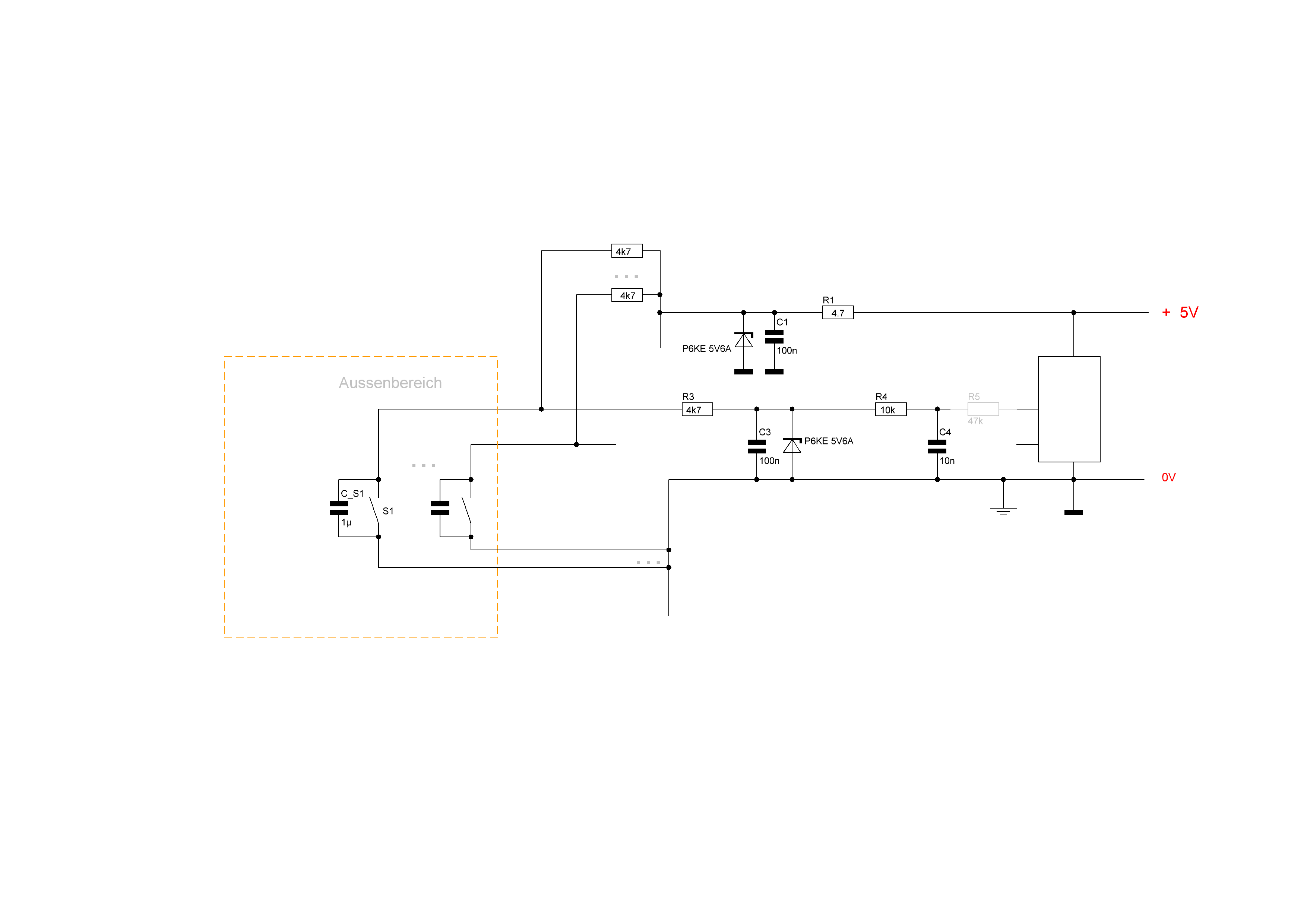

Gast #5059571

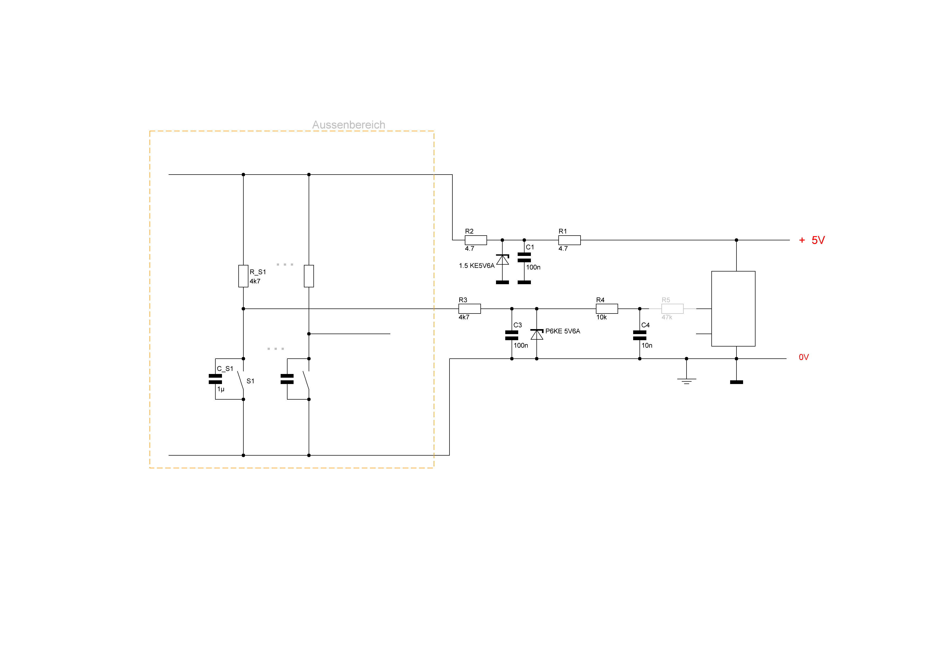

Also Leute, jetzt mal im Ernst. Dass die Bauteile in Eagle so
dargestellt werden und Eurem Schönheitsempfinden nicht standhalten,
dafür kann ich nichts. Ihr könnt ja die Bibliotheken anpassen, wenn ihr
zuviel Zeit habt. Das Widerstandsnetzwerk ist ein Wald-und-Wiesen Teil
(http://www.pollin.de/shop/dt/NzAzOTc3OTk-/Bauelemente_Bauteile/Passive_Bauelemente/Widerstaende/Widerstands_Netzwerk.html)
Ich hab jetzt den vorgeschlagenen Tiefpass mit eingezeichnet. Wie sind
denn die Bauteile zu dimensionieren?

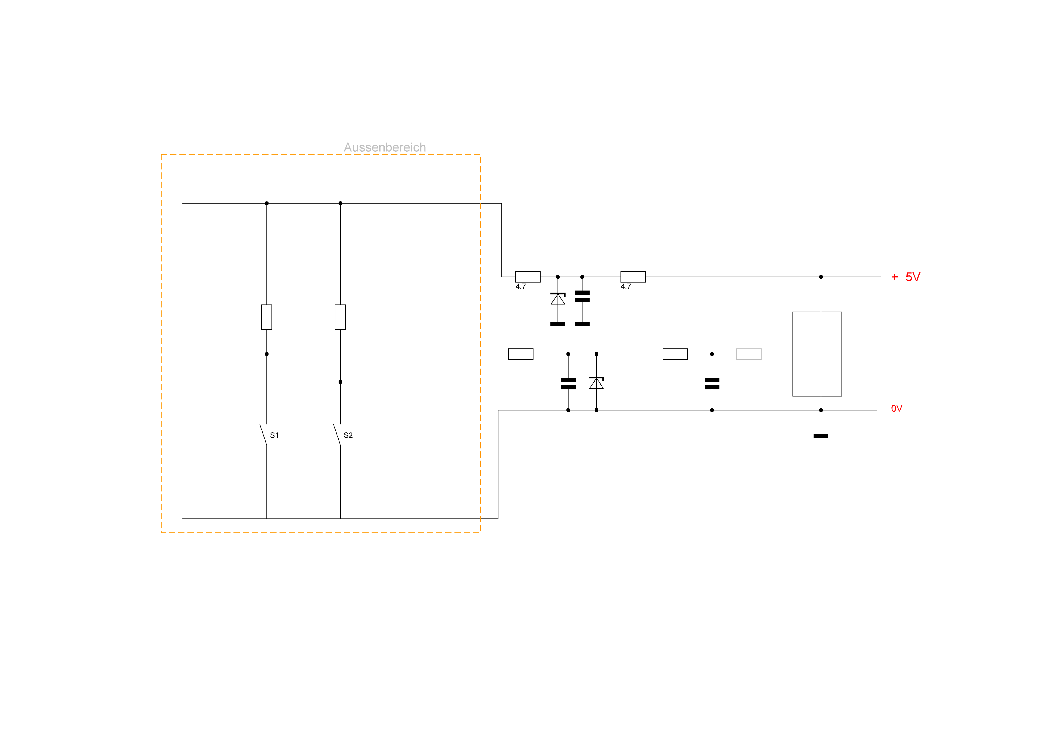

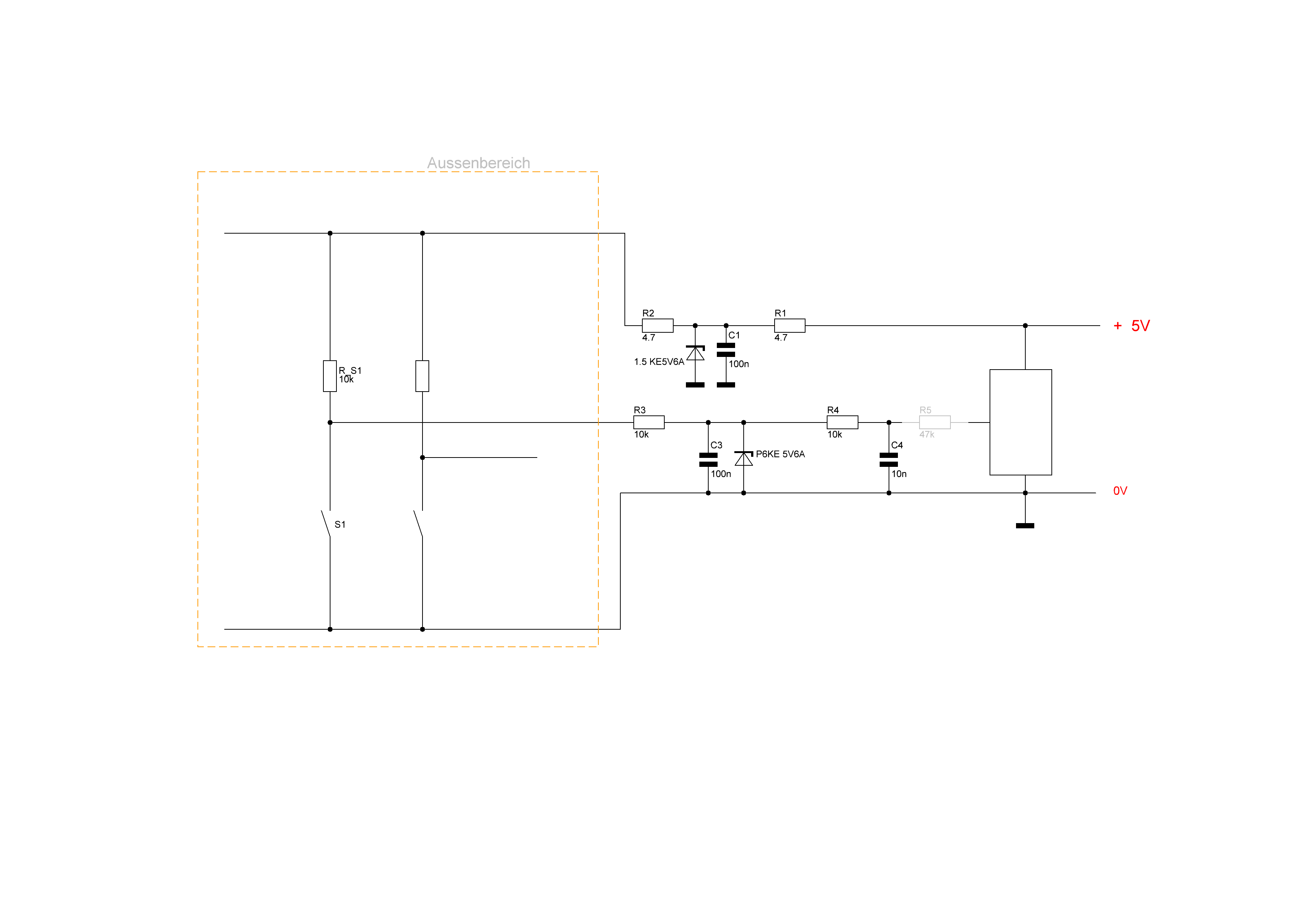

Moderator (Firma: Titel) Persönliche Seite #5059584
ralf700 schrieb:
> Dass die Bauteile in Eagle so dargestellt werden und Eurem
> Schönheitsempfinden nicht standhalten, dafür kann ich nichts.
Ja, aber du hast doch den Plan gemalt. Also bist doch du
verantwortlich für das Aussehen. Und tatsächlich fragt sich an diesem
Schaltplan in 5 Jahren mal einer genau diese Fragen...
ralf700 schrieb:
> Wie sind denn die Bauteile zu dimensionieren?

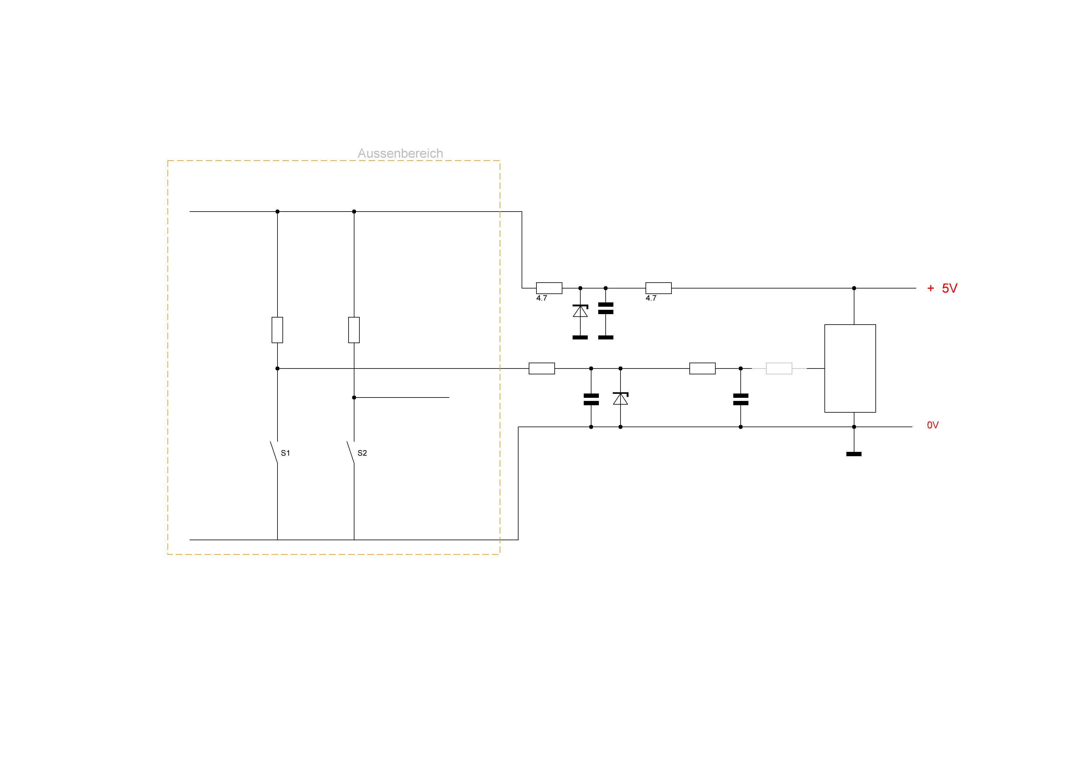

Nimm R2 = R3 = 5..10k, C = 100nF keramisch
Moderator (Firma: Titel) Persönliche Seite #5060184
Kurt B. schrieb:
> Und mit Werten.
Ich würde das so nicht machen. Da braucht man ja für jeden Taster 3
Leitungen. Und man kann sich auch auf der Versorgung EMV-Dreck
einhandeln, den man dann mit den 4 zusätzlichen Bauteilen erst mal
herausfiltern muss...
Also sieht meine Standardbeschaltung so aus:
                      Vcc                Vcc
                       o                  o
                      .-.R1               |
                      | |2k2              |
                      '-'                 - D1a
                       |      ___ R2      |      ___R3
        .---------o----o-----|___|--o-----o-----|___|----->
        |                     4k7   |     |      4k7
      | o                           |     - D1b
      |                        C1  ===    ^ BAS70-4
      | o                      100n |     | BAS40-4
        |                           |     | o.ä.
        '---------o-----------------o-----o-------------------
22
                                   GND
Diese Bauteile kommen so nah wie möglich an die Anschlussklemme für den
Taster, damit irgendwelche Störungen dicht an der Klemme abgeblockt
werden und nicht erst noch auf der Leiterkarte herumgeistern.

Christian_RX7
#5060248
Lothar M. schrieb:
> Kurt B. schrieb:
>> Und mit Werten.
> Leitungen.
Das war als gemeinsame Ringleitung gedacht.
Anbei zwei Bilder, eins zeigt die Schaltung als Ring, die zweite mit
Einzelleitungen.
Beiden ist gemeinsam dass eine Berührung im Aussenbereich mit 230V zu
keinem Schaden an der Schaltung führt.
Voraussetzung: ein 30mA FI.
 Kurt

Gast #5063192
Wow, so viele Relais auf einem Knubbel! Nur gut, daß die alle nur
kurzzeitig eingeschaltet werden, sonst hättest du auch noch thermische
Probleme.
