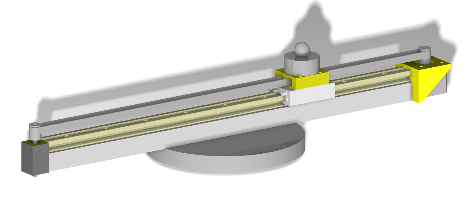

Hallo Gemeinde,
habe heute diesen Beitrag auf Youtube gefunden:
https://www.youtube.com/watch?v=2rxHZwpxCk0
Also ich finde diesen Tisch absolut faszinierend.
Was haltet ihr davon ein Projekt wie dieses auf die Beine zu stellen?
Wird nicht einfach weden aber ich denke es wird sich lohnen.

Der im Original verwendete Mechanismus ist ziemlich simplel und
vermutlich auch am einfachsten herzustellen... Warum also verändern?
Für die Faulen: Ein polarer 2-Achsen "Plotter" mit einem Magneten.

Ein 2-Achsenplotter wäre möglich aber es handelt sich um eine rund
laufende Konstruktion.
Siehe:
https://www.youtube.com/watch?v=EhkJ1CIWU6w
oder ähnlich.
Wie gesagt, die mechanische Konstruktion würde ich übernehmen.
Software mit z.B. einem Arduino Uno um diese schönen Muster zu kreieren
sollte von jemand anderen übernommen werden. Bin da nicht so bewandert.

Ich denke das zwei Schrottmotore (Nema17) ausreichen würden.
Diese müssen dann gezielt mit Schritten angesteuert werden,
um diese komlexen Muster zu erstellen.
Bei vernünftiger Montage der Motoren kann ein fast geräuschloser Betrieb
möglich sein.

Was hindert Dich daran?
Du musst doch 'nur' herausfinden, wie Du beide Motoren verstellen musst,
um in Deinem Koordinatensystem von Punkt A nach B zu kommen.
Bei einem X/Y-Tisch könnte man Das auch per LinuxCNC, Mach3(win) oder
Grbl (um beim µC zu bleiben) machen lassen.
Bei einem runden Tisch brauchst Du 'nur' den Winkel und den Abstand.
Beides lässt sich mit Pythagoras und SIN/COS berechnen.
Der Einfachheit halber würde ich eine Tabelle über 90° SIN im Programm
implementieren, (Positiv->0...90...0->Negativ->0...90...0->Positiv...),
daraus lässt sich COS durch Versatz um 90° ablesen, mit Beiden ist auch
TAN möglich, ob ATN müsste ich 'recherchieren'.
Bei nahe zusammen liegenden Punkten könnte man beide Werte einfach
linear anfahren, besonders in der Mitte könnte Das aber unschön werden.
Dort müsste man ggf. die Strecke A-B in x Unterpunkte unterteilen (kA,
mm-Abstand) und Diese Punkte abfahren, daß die Kugel auch daher läuft,
wo man Das eigentlich haben wollte.
Bei der Programmierung sehe ich irgendwie weniger Probleme, als beim
mechanischem Aufbau.
MfG

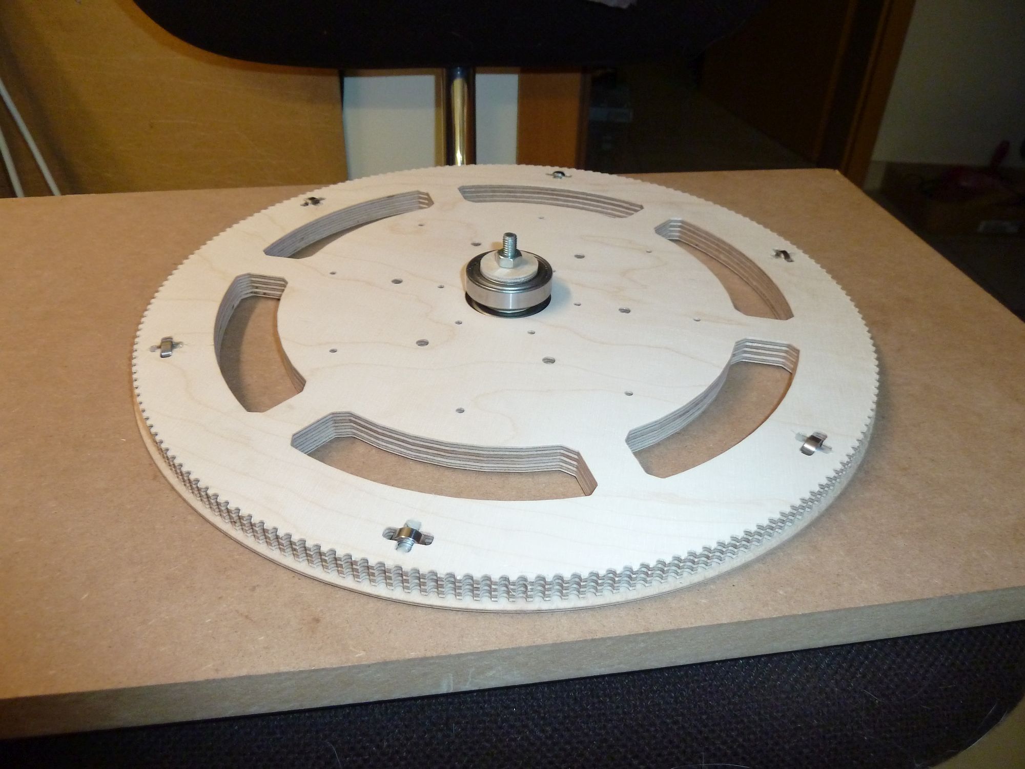

von Michael N. (minigl)
spess53 schrieb:
> Und wo liegen jeztzt Deine Stärken?
> Elektrik
> Elektronik
> Möbelbau
> Elektromechanik
> Russisch
> Mathematik
Alles zutreffend, aber das ich russisch klinge ist mir neu.
Ich sehe es genau anders herum ;-)

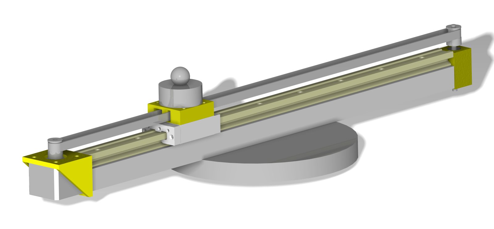

von Wolfgang (Gast)
Oder eben brushless Servomotoren wie beim 4'-Tisch. Bei der Beschreibung
zum Kickstarter-Projekt bekommt man auch einen Eindruck, wie die das
mechanisch gelöst haben.
https://www.kickstarter.com/projects/1199521315/sisyphus-the-kinetic-art-table
von Wolfgang (Gast)
... oder hier der mechanische Ablauf (ohne Tischplatte/Sand)

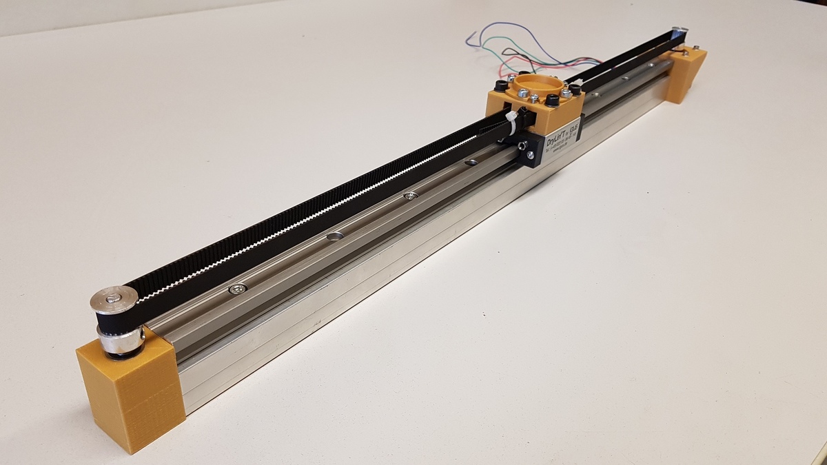

von Patrick J. (ho-bit-hun-ter)
Hi
Hier zwar nur eine Minute (statt einer Stunde), dafür 'tut sich auch
was':

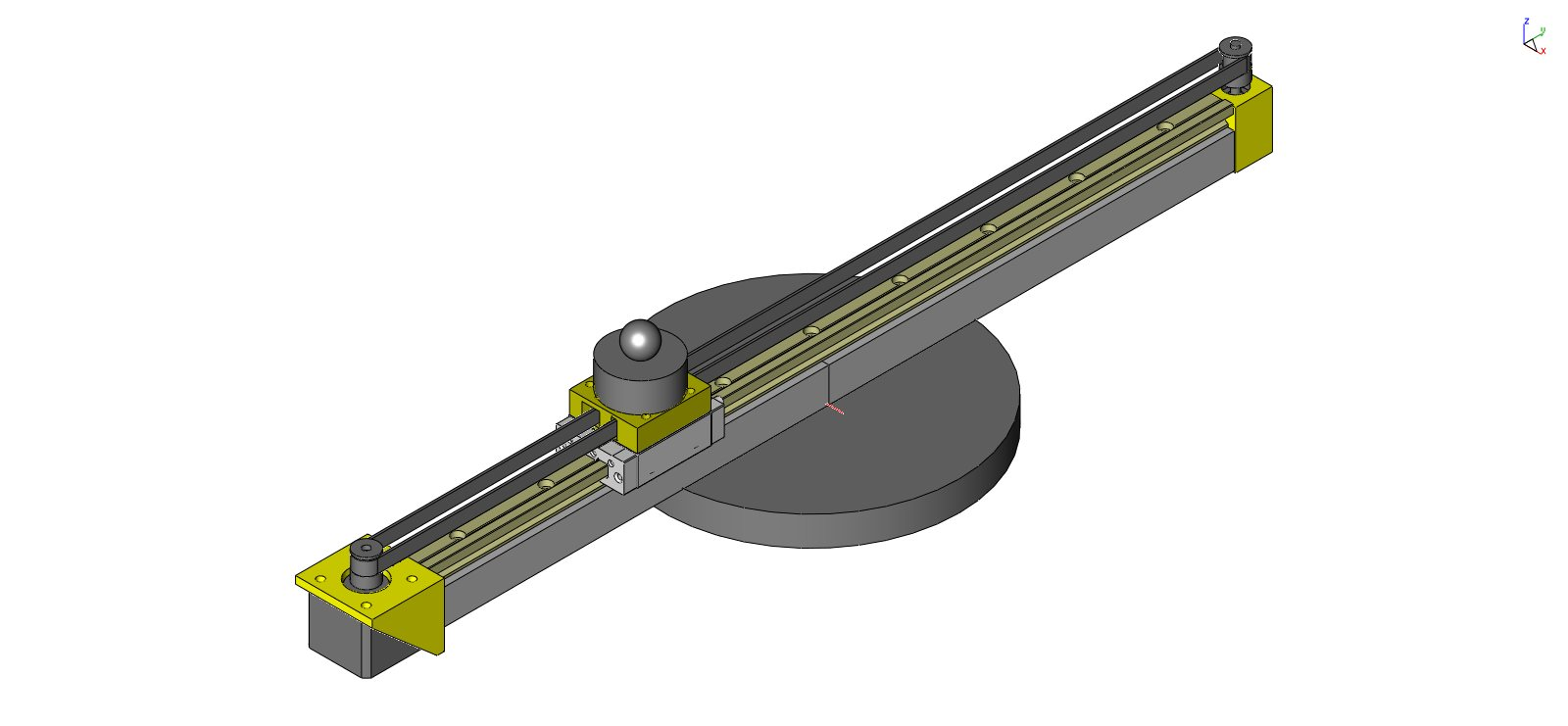

https://www.youtube.com/watch?v=Cd9RQqSo_sM
Durch den Zahnriemen kann die Kugel über die ganze Armlänge verfahren
werden, weizer wird es dadurch auch erst möglich, das Gestell auf beiden
Seiten aufsitzen zu lassen - diese Konstruktion gefällt mir besser, als
der Prototyp aus meinem Link oben, wo ein 'ausfahrbarer Arm' in
Verwendung scheint.
MfG

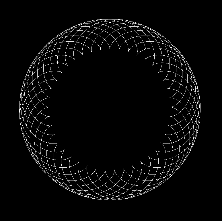

von Shellfishgene (Gast)
Hi!
Also ich überlege auch so einen Tisch zu bauen, und denke auch der
mechanische Teil ist gar nicht so schwer, das muss ja alles nicht mal
besonders akkurat sein. Das schwierigste ist vermutlich das ganze leise
genug zu bekommen, wenn da Stepper auf großen Holzplatten verschraubt
werden etc. Dann muss man wohl noch bedenken dass der Mechanismus durch
den Magneten vor allem nach oben hin belastet wird.
Die Software finde ich schwieriger, zumindest wenn man schöne Muster
will wie in den Videos. Z.B. ein grbl board anzuschließen ist einfach,
aber wie bekommt man schöne Muster in G-code übersetzt? Am besten wären
natürlich algorithmisch erzeugte. Es gibt z.B. viele Algorithmen die
einen Spirograph simulieren, die Muster müsste man dann in
Koordinaten/gcode übersetzen.
Hatte auch schon mal einen simplen Plotter gebaut, fuer den habe ich
gcodetools in Inkscape genommen um Vektorgrafiken zu gcode zu
uebersetzten. Soweit ich weiss geht das aber davon aus dass man einen
Stift hochheben und zu einer anderen Position fahren kann, das geht ja
bei dem Sandttisch nicht.
von Phillip C. (Gast)
Guten Tag,
ich finde solch einen Tisch auch eine Geniale Idee und plane gerade ihn
auch nach zu bauen. Ich bin zwar Programmierer, habe aber noch nie mit
Motorsteuerungen gearbeitet und will dies unbedingt mal versuchen.
Gab es schon neue Erkenntnisse zu einer Möglichen Software?
Also vor allem eine die am besten aus einem Mandala-Bild ein
"Plotter"-Code erzeugt.
Alles Gute
Phillip ^^

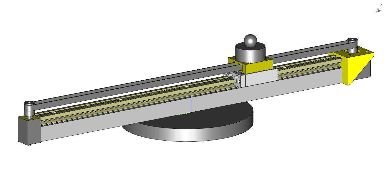

Habe mal mit meine CAD rumgespielt und mir ein paar Gedanken zum mech.
Aufbau gemacht.
Es wird, bis jetzt, so aussehen:

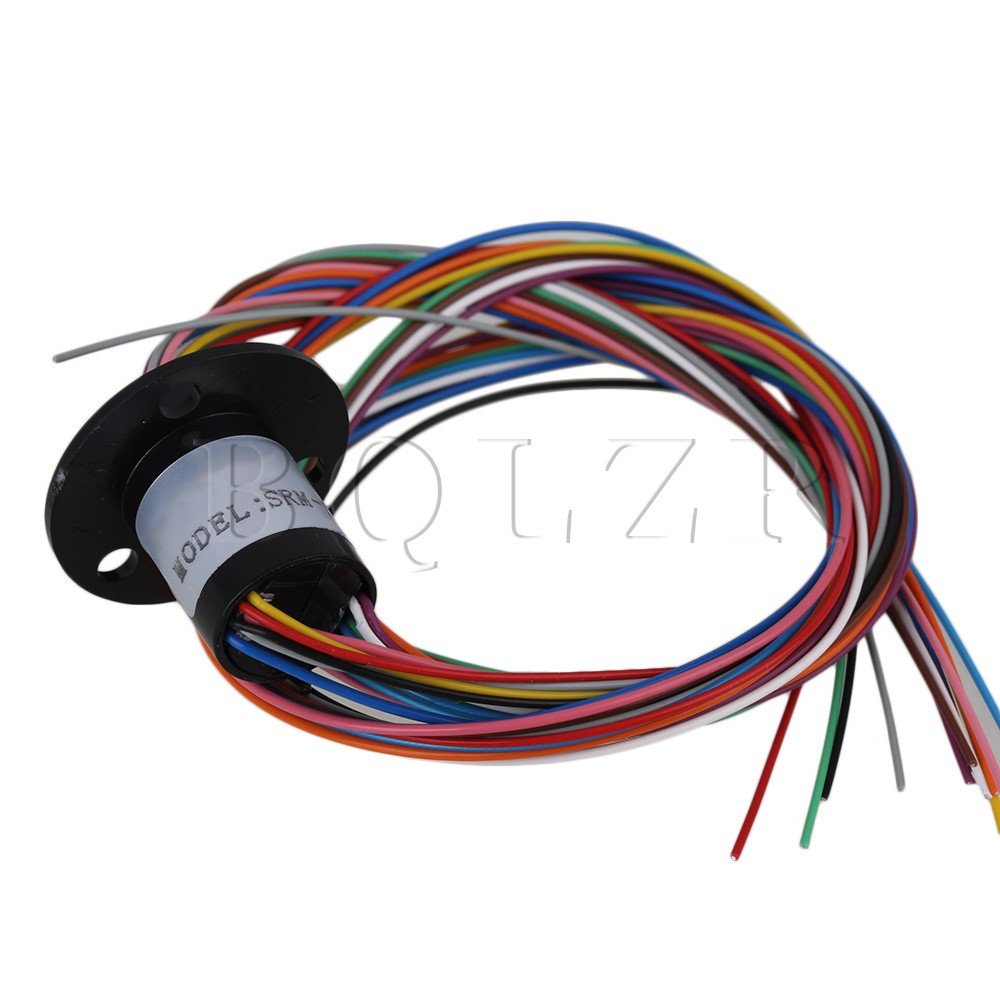

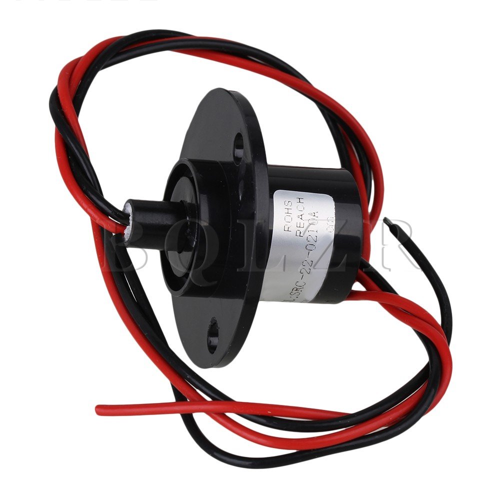

Spannungsversorgung wird im Tischgehäuse befestigt. Über zwei
Schleifringe wird die Spannung zur komletten Elektronik übertragen.
Die Elektronik und die beiden Motore werden am Dreharm befestigt.
Die genaue Konstruktion der Magneten, ob in der Höhe verstellbar oder
nicht wird später durchgeführt.
Es muß sich dann noch zeigen ob wir dann auch eine Magnetkugel oder eine
normale Stahlkugel verwenden.

Eigentlich ist keiner der Motoren beweglich montiert.
Ein Motor bewegt den Magneten mit der Kugel und der andere sorgt für die
Drehbewegung des Arms. Das mech. umzusetzten sollte nicht schwer sein.
Ich mache am WE ein paar einfache Zeichnungen, wie ich mir das vorstelle
und werde sie hier veröffentlichen.

von minigl (Gast)
Habe mal nach Schleifringen gesucht...
...es gibt 2-Polige bis 12-Polige Schleifringe in zweier Gruppen.
Die 2-Poligen gefallen mir aber die mehrpoligen... da bin ich noch
skeptisch.
Man muß ja auch daran denken, das die Dinger mal kaputt gehen und
getauscht werden müssen.
Ich werde mal welche bestellen und sie mir mal genauer ansehen.
Interessant sind natürlich die mehrpoligen, da werde ich mir dann mal
die Qualität ansehen und berichten.
von minigl (Gast)
Der andere Scleifring...
von frist (Gast)
ich hab mal so ganz billige 12polige Schleifringe, findet man im Moment
als 'slip ring sp12' z.B. bei Aliexpress, auch mit Schrittmotoren
(400mA) eingesetzt und das hat zu meiner Überraschung sehr gut
funktioniert. Die Installation (insgesamt 4 der Schleifringe und 4
Motoren) lief inzwischen 100 Stunden ohne Ausfälle. Das reicht noch
nicht für so einen Tisch, da müsste man eher 10k Stunden anpeilen, aber
immerhin.

Wenn man sich die Konstruktion in dem Kickstarter-Link anschaut,
benötigt man keinen Schleifring! Dafür muß man ein bischen mehr rechnen
Der Antrieb des Magneten über den Duchmesser erfolg durch einen Exenter.
Sehr geschickt gelöst!

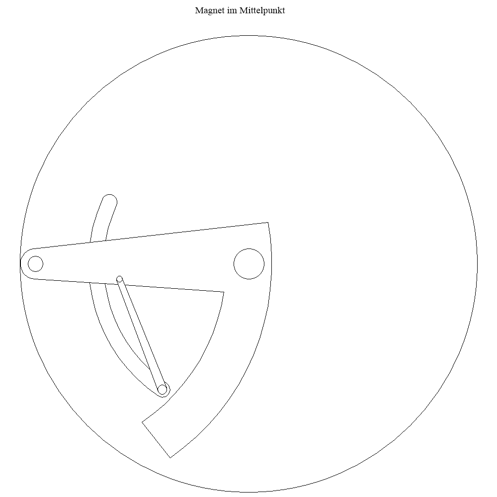

von Jens D. (jens) Benutzerseite
was ist, wenn ihr keinen Schleifring nutzt, sondern in der Mitte eine
Welle nach oben führt und darüber die Auslenkung steuert. Was schwierig
wird ist, dass die Drehbewegung die Auslenkung beeinflusst was
ausgerechnet werden kann nur muss die Auslenkung dann sehr präzise
eingestellt werden (Stepper mit einem Getriebe).
Das glätten ist vermutlich sauberer, wenn die untere Platte als "Teller"
ausgeführt wird und mit einem oder zwei Exzenter in Schwingung versetzt
werden kann (der 2te und 3te Punkt könnte auf einem Gummipuffer
http://www.rc-force.de/Gummipuffer-Typ-C-M4-R-10-H-30 gelagert werden).
Die Kugel wird eine Stahl Kugel sein, die nicht magnetisch ist weil sie
sonst ehr springen wird hier könnte man ja erst einmal ohne Mechanik
Verschiedene Materialien, Magnete und so weiter testen.

von minigl (Gast)
Stimmt dort kann man die Konstruktion gut erkennen.
Unser Bestreben ist es allerdings, einen funktionierenden Tisch zu
bauen.
Mit unseren gesammelten Erfahrungen kann man dann mal über
Verbesserungen nachdenken.
Unser Tisch hat aber den Vorteil, (wenn es ein Vorteil ist) das die
Kugel auch über die Mitte läuft, wobei sich bestimmt interessantere
Muster bilden lassen.
Trotzdem danke für deinen Beitrag.
Das klappt auch mit einer Welle im Mittelpunkt. In einem Rohr, welches
sich dreht für die Rotationsbewegung auf dem der Ausleger montiert ist
kann man die Welle führen und über ein Schneckengetriebe kann dann der
Ausleger mit dem Magneten bewegt werden. Das Band, was den Ausleger
bewegt muss ja nicht in der Mitte liegen, sondern kann seitlich laufen.
Hat man mit einer Welle nicht den Nachteil, dass sie sich nicht
unendlich in einer Richtung drehen lässt, da sie irgendwann ganz oben
oder unten angekommen ist?

Daz kann ich erst etwas sagen, wenn die Dinger bei mir ankommen und ich
sie zerlegt habe. In der Regel haben die kaum Verschleiß. Es liegt ja
auch immer daran, wieviel Strom über die Schleifringe geht. In unserem
Fall ist das ja sehr wenig, bei diesn kleinen Motoren. Der 2-Polige ist
ja sogar bis 10A ausgelegt. Ich behaupte einfach mal, der hält ein
"Tischleben" aus :)
Nein, man muss nur die Drehung von der Auslenkung mit reinrechnen ist
Mechanisch nicht ohne sollte aber klappen.
Denke da an eine Art Kopf vom Helikopter

von Matthias H. (hallamen)
Hallo!
Das Projekt sieht wirklich interessant aus. Ich bin zwar kein
Mechanik-experte, habe mir aber mal Gedanken über das Generieren von
Kurven gemacht. Mir kam beim Video sofort die Epizykeltheorie
(https://de.wikipedia.org/wiki/Epizykeltheorie) in den Sinn und habe
dazu ein kleines Programm geschrieben.
Die Idee ist, dass man gleichzeitig mehrere Kreisbahnen mit
unterschiedlichen Radien und Geschwindigkeiten durchläuft, was zum
Beispiel bei der Mondumlaufbahn relativ zur Sonne der Fall ist (1.
Kreis: Erdumlaufbahn, 2. Kreis: Mondumlaufbahn rel. zur Erde).
Mit dem angehängten Tool (Windows exe, Quellcode kompiliert unter Linux
und Windows) kann man verschiedene Patterns generieren/testen. Erlaubt
ist dabei eine beliebige Anzahl von Kreisen.
Beispiel:
sisyphus.exe 0.5 1 0.1 5.1
erzeugt einen Kreis mit Radius 0.5 und Frequenz 1, einen Zweiten mit
Radius 0.1 und Frequenz 5.1, das Ergebnis nach einigen Sekunden ist als
png im Anhang.
Ich denke wenn man die Parameter mit der Zeit variiert, kann man damit
schon einiges anfangen. Alles, was man auf dem Mikrocontroller braucht,
um das ganze umzusetzen, ist Transformation von Polarkoordinaten auf
kartesische und wieder zurück (also sin, cos und atan), was sich
notfalls auch mit Lookup-Tabellen beschleunigen lässt.
Was haltet Ihr davon?
LG,
Matthias
von Michael (Gast)
Das sieht auf jeden Fall schon einmal vielversprechend aus.
Aber dazu kann der Phillip mehr zu sagen, er ist der Programmierer bei
diesem Projekt.
Die Epyzykel-Kurve sieht eher wie der alte "Spirograph" aus, Zahnräder
mit Löchern in denen man mit dem Kugelschreiber die Kurven malt.
Ich würde erst mal mit einer Kreisbewegung um das Zentrum anfangen. Ich
vermute, die beiden Achsen müssen dazu sinus- und cosinusförmig
angesteuert werden. Dann kann man Harmonische dieser Frequenz überlagern
und bekommt die noch relativ sterilen Spirograph-Figuren. Eine langsame
Schwebungsfreqenz bringt dann die ersten ästhetischeren Kurvenzüge.
So können wir relativ einfach schöne Muster erzeugen, ohne vorher ein
vorhandenes Muster erst umwandeln zu müssen, finde ich echt super :)
Vielen Dank für den Vorschlag.

Ich würde gern heute den 2-Plol. Schleifring bestellen.
Soll ich dir einen mitbestellen? Kostet 8,48€ inkl.
Allerdings aus China, soll dann Zwischen Mi, 6. Sep. und Mi, 18. Okt.
ankommen. I.d.R geht das aber schneller. Die zwei Stepper habe ich heute
bestellt und kommen noch vor dem WE.

Da ich zeitlich sehr eingeschränkt war, bin ich noch nicht dazu gekommen
die Zeichnungen anzufertigen.
Gestern habe ich einmal nachgesehen, was ich noch an Material habe.
Einiges habe ich gefunden und heute mal mit dem zeichnen angefangen.
Bald werde ich die Zeichnungen hier einstellen (wenn es die Zeit
zulässt).
Wolltest du den nicht erst Testen ob der geeignet ist? oder verwechsele
ich da gerade was?

von Michael K. (tschoeatsch)
Hier mal eine Skizze
Der Fortsatz, der noch am Arm dran hängt könnte zur Unterstützung des
Armes nötig sein, wenn dieser weit über der Scheibe darüber ragt.
Wenn man jetzt Angst hat, das Verdrehen der unteren Scheibe braucht
wegen der Übersetzung Koppelstange zu Arm zu viel Kraft vom
Motor(stepper), dann könnte man an dem Arm einen Bolzen anbringen, der
durch eine bogenförmige Nut durch die obere Scheibe auf die untere ragt
und in der unteren ist eine spiralförmige Nut eingearbeitet. Dann könnte
man das Schwenken des Armes auf mehrere Umdrehungen der unteren Scheibe
untersetzen. Wie gesagt, wenn der Magnet eine kreisförmige Bewegung um
den Drehpunkt machen soll, müssen beide Scheiben mit gleicher Drehzahl
angetrieben werden. Wird die untere Scheibe bezüglich der oberen kurz
verzögert oder beschleunigt, sodass sich der Verdrehwinkel der Scheiben
ändert, verändert sich der Radius der Magnetkreisbahn.

von Michael (Gast)
Obwohl der Schleifring immer noch nicht angekommen ist, möchte ich hier
trotzdem mal meinen ersten Entwurf zeigen.
Die Bilder sind im CAD-Programm als JPG gespeichert, also nicht mit
einem teuren Renderprogramm gemacht. (Kommt vielleicht später)
Warum lässt du den Magneten soweit über den Drehpunkt hinaus fahren? Der
Tisch ist ja keine Rennstrecke und so könnte man ein gerades Durchfahren
des Mittelpunktes auch mit eine Ruhepause in der Mitte machen, in der
der untere Mechanismus sich um 180° verdreht.
Wie untersetzt du die Rotation des Armes, ist da noch eine große
Riemenscheibe geplant?
von Michael (Gast)
Weil ich denke, man kann mit dieser Konstruktion interessantere Muster
erzeugen. So entstehen ja dann auch keine Ruhephasen um eine gerade
Strecke zu fahren. Außerdem läuft das ganze ja schön langsam, es gibt
keine Eile ;-)
Da ich kein Programmierer bin, hat ja der Phillip Interesse gezeigt und
er hat dazu noch nichts gesagt.
Allerdings meldet sich Phillip zur Zeit nicht.
Ist wahrscheinlich anderweitig abgelenkt.
Ich hatte ja schon erwähnt, das der Schleifring noch nicht geliefert
wurde, somit kann ich nur das anbieten, was ich bisher machen konnte.
Meine Überlegungen gingen dahin, eine größere Scheibe in Zentrum
anzubringen und diese mit einem Zahnriemen anzutreiben. Weiterhin mache
ich mir gerade Gedanken darüber, ob ich das nicht besser mit Zahnrädern
mache?
Mal sehen was für den Anfang für uns alle am einfachsten ist.
Verbessern kann man ja immer noch.

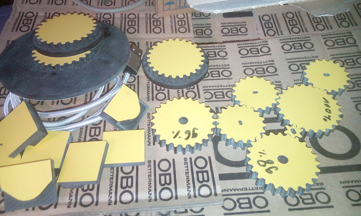

war meine eine Konstruktion auch zu ungenau, es war sehr laut. Stepper
drehen sich eher zackig, wenn da bisschen Spiel drin ist, dann klappern
die Zahnräder gegeneinander. Bei meiner Konstruktionsidee will ich zwar
auch Zahnräder verwenden, aber die sind sehr langsam laufend und ich
hoffe, der antreibende stepper ist durch den geplanten Riemenantrieb
weit genug weg, übersetzungsmäßig gesehen.
Beispiel für laute Zahnräder?

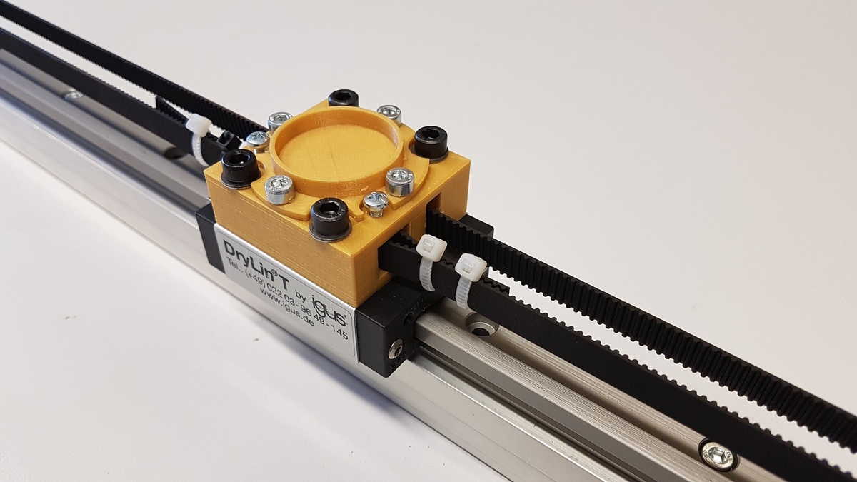

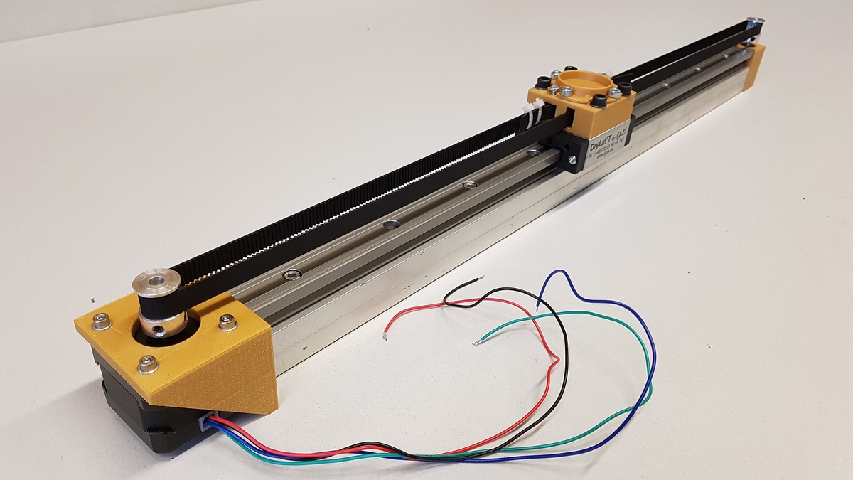

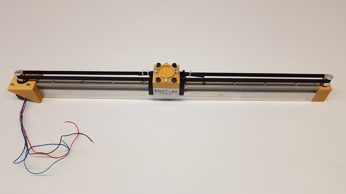

von Michael (Gast)
Der Schleifring ist immer noch nicht angekommen. Möchte aber wieder ein
paar Fotos der (halb)fertigen Dreheinheit einstellen.
Ich hatte noch eine Igus-Linearführung aus einem anderen Projekt übrig.
Ein vierkant Alurohr und ein paar gedruckte Teile.
So sieht das ganze jetzt aus.

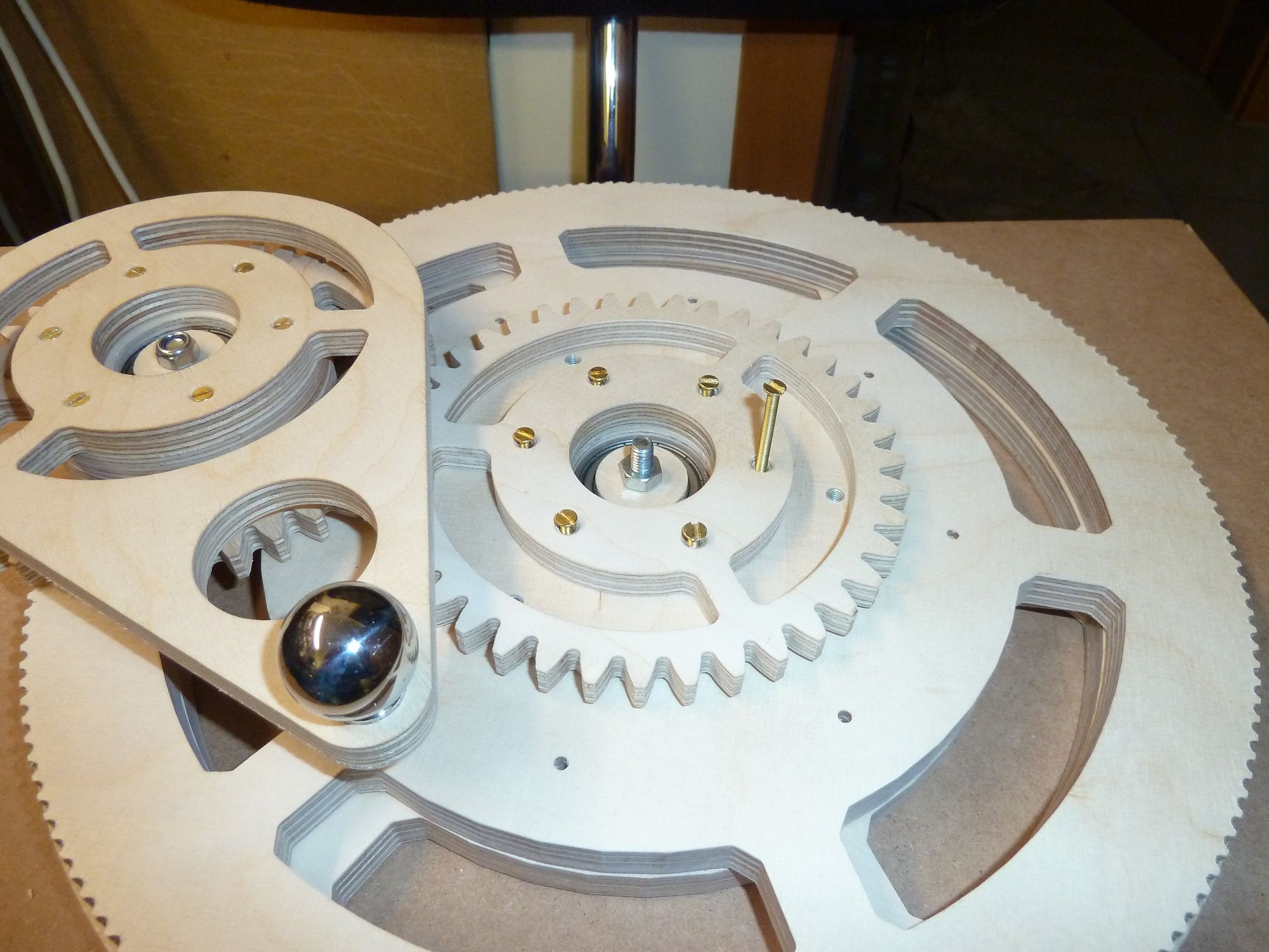

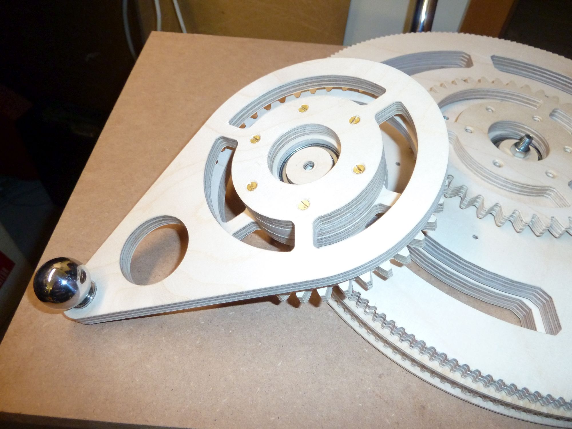

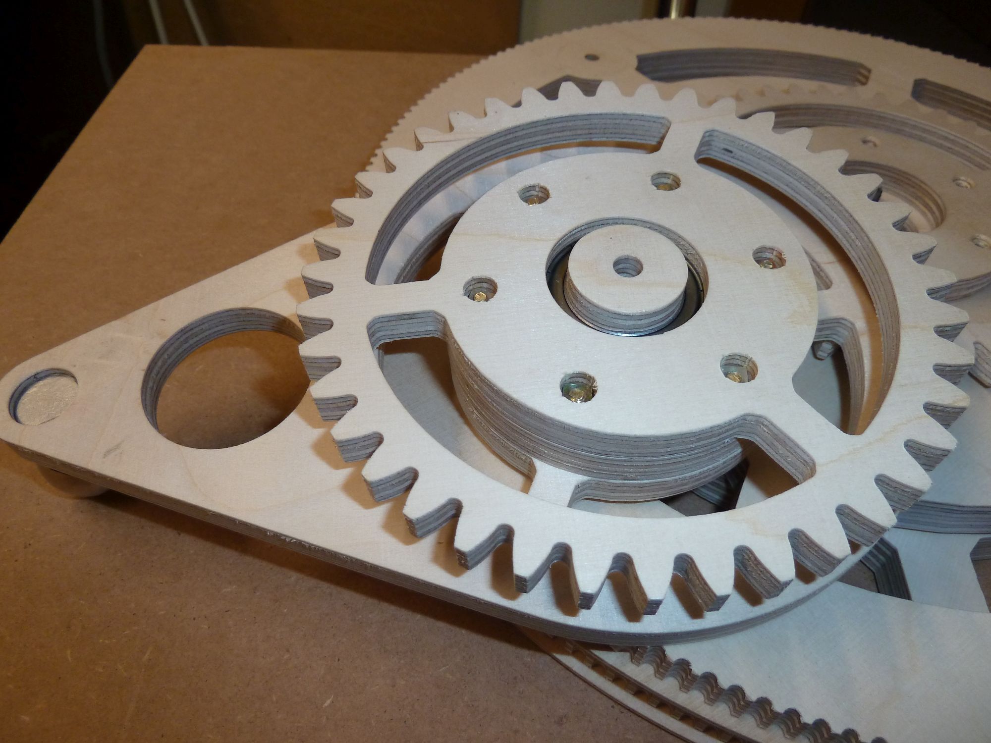

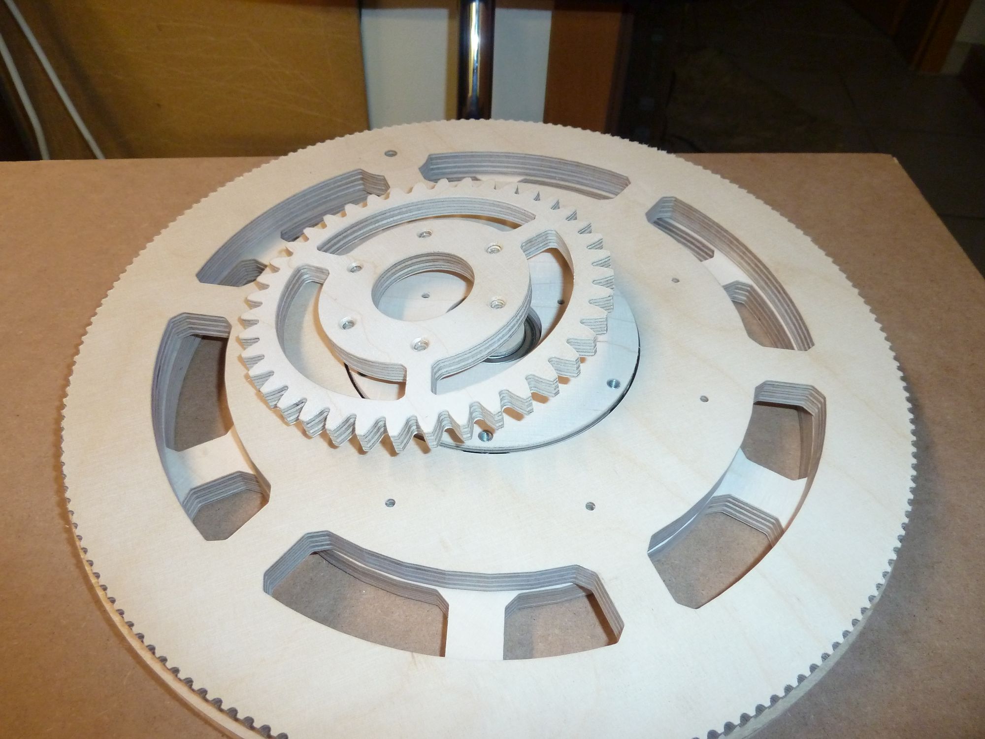

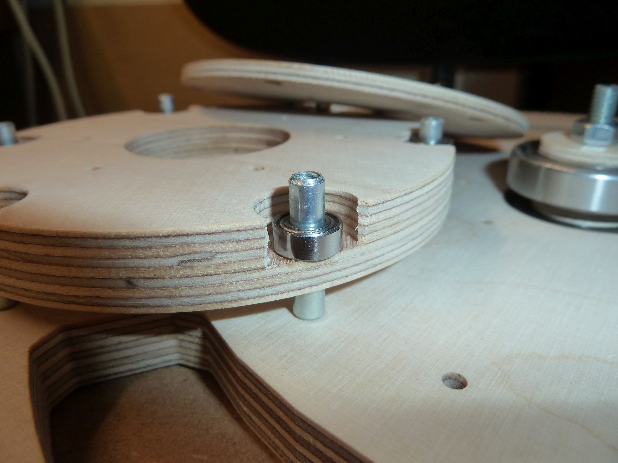

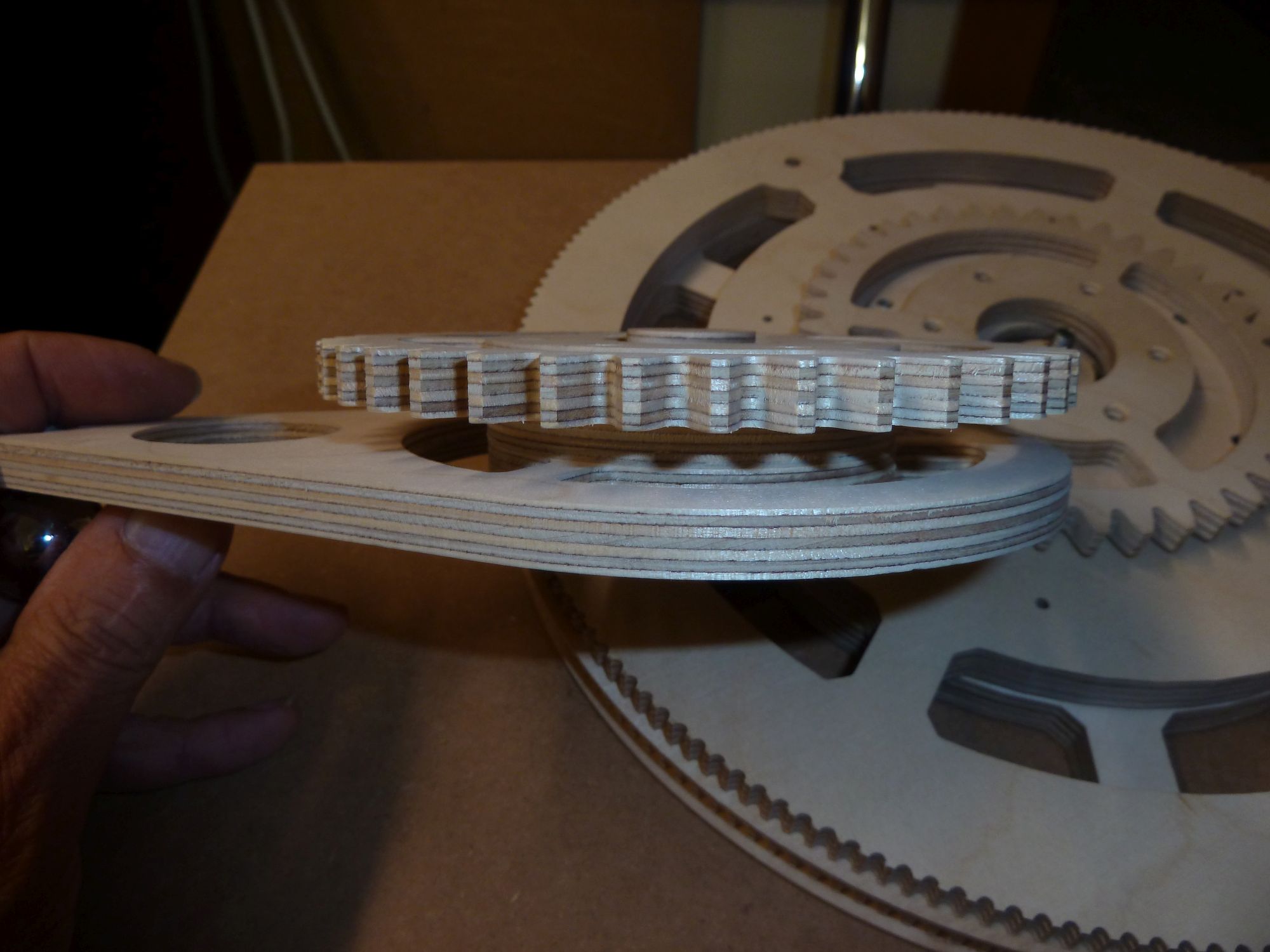

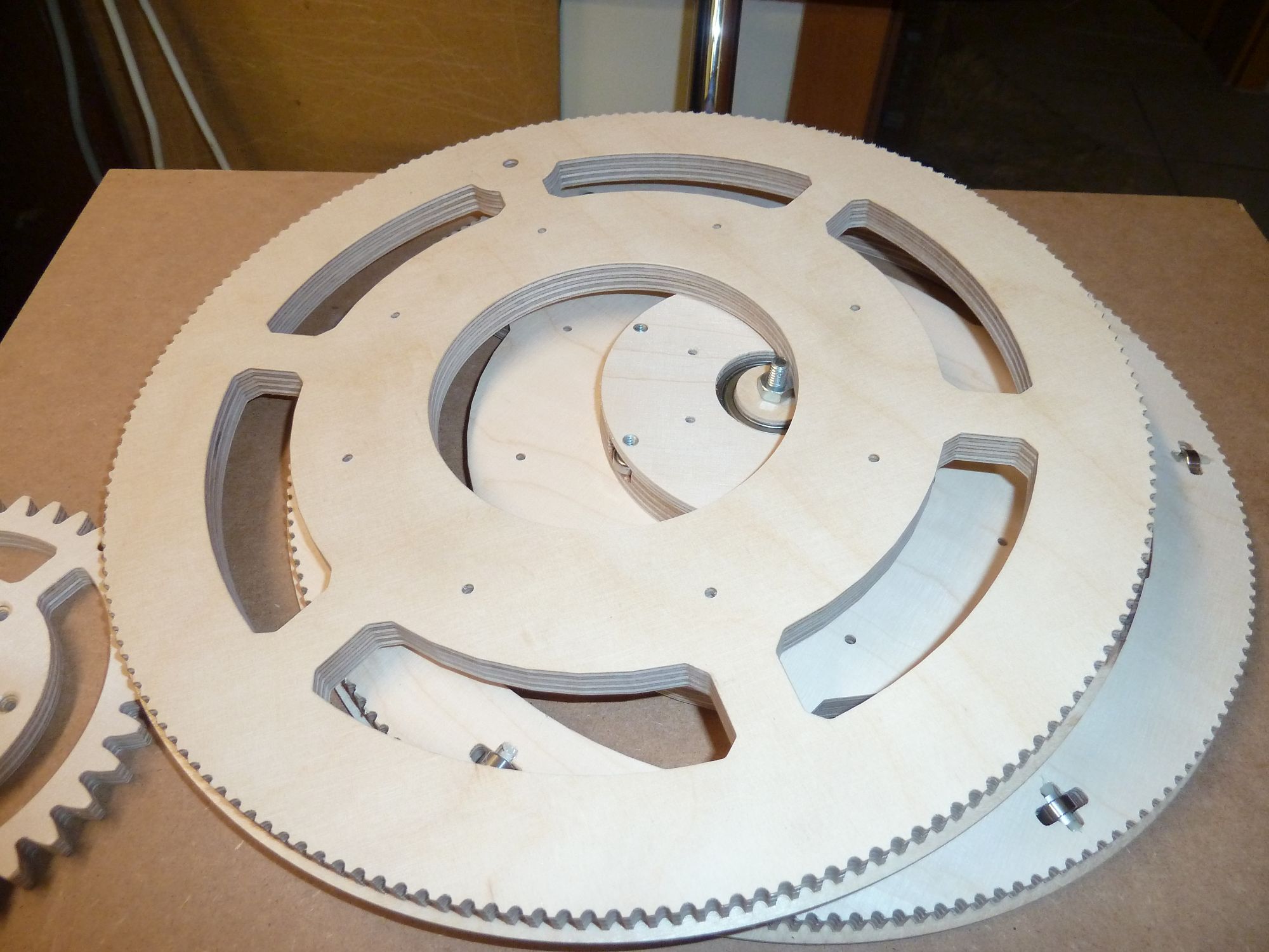

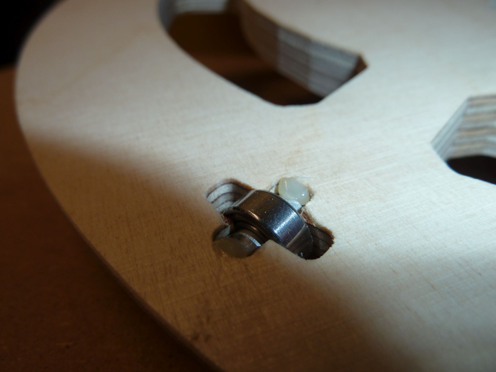

Hi
Das schaut doch etwas größer aus, als mein (Vor-)Versuch.
Lässt mir doch keine Ruhe ... als ob ich dafür Zeit hätte :/
Zentral ist der ganze Verhau 'am Stück' zu sehen.
Rechts davon das Hohlrad und im inneren Abfallstück fast alle Zahnräder
- das große Planetenrad fehlt, Welches den Magneten aufnehmen soll.

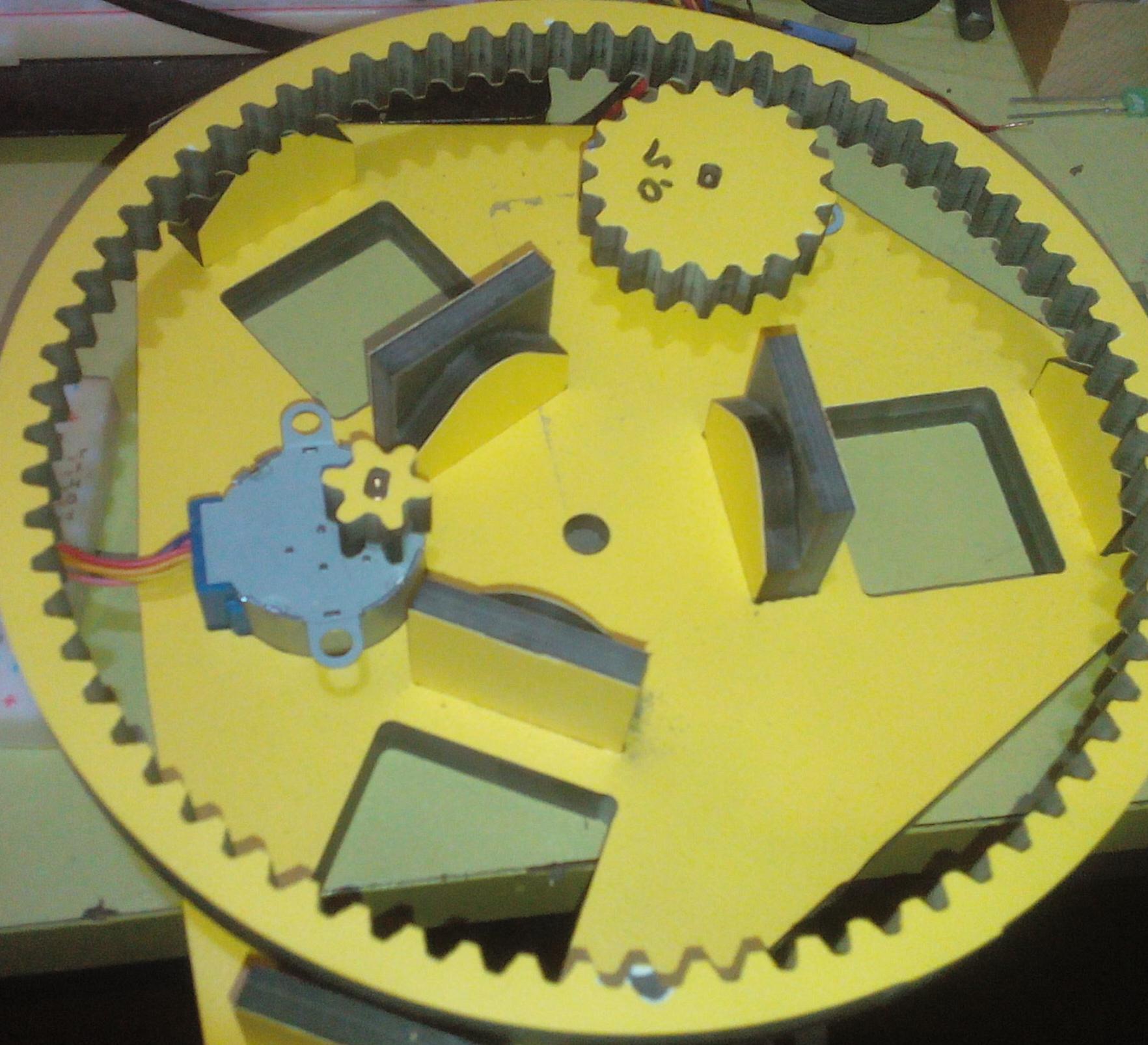

Muß separat gefräst werden.
Unten Rechts dann die Grundplatte mit Ausschnitten für Stützböcke, da
das Hohlrad wohl nicht von Alleine auf Höhe bleiben wird, auch würde
sich die ganze Konstruktion wohl von den Motoren weg drücken.
Das ist so ziemlich das Maximum, was meine Fräse abfahren kann, sollte
aber für den Prototyp reichen - dachte an den Namen Sisyphork ;)
Die Motoren sind vom freundlichen Chinesen und sollen, umgelötet,
bipolar sogar richtig Kraft entwickeln.
Original unipolar wird sich zeigen, ob sich die Zahnräder drehen.
Akut befeuert ein seriell befehligter Arduino zwei dieser Motoren, die
Routiene ist so gestrickt, daß ich (beliebig) viele Stepper separat
ansteuern kann - begrenzt durch die Abarbeitungszeit der einzelnen
Stepper und dem Timer. (Timer beim Arduino muß ich mir auch noch Mal
angucken, vorerst reicht's aber so).
Die Antriebe haben jeweils zum Sonnenrad/Hohlrad eine Untersetzung von
1:4, also 4 Motorumdrehungen entsprechen einer ?-Rad Umdrehung.
Dadurch wird erreicht, daß eine Drehung um den Mittelpunkt - ohne sich
ändernden Radius - recht einfach möglich ist.
Wie ich aber bestimme, wohin ich welches Zahnrad verstellen muß, damit
der Magnet auf Koordinaten X/Y kommt ... wird sich noch zeigen müssen.
Auch das krumme Übersetzungsverhältnis von 1:63,batsch (knapp unter 64)
macht's nicht besser - die Motoren sind original wohl an
Lüftungsklappen, da kommt's wohl nicht so auf's Grad an und endlos
drehen müssen Die Da wohl auch nicht.
Weiter fehlt noch die eigentliche Tischplatte nebst Füße , Erstere wird
wohl zweiteilig ausfallen müssen, da die Fräse einfach zu klein ist.
Mal schauen, ob ich zumindest die Antriebsräder gefräst bekomme (Die
müssen ja auf die Wellen passen) und die Aufnahmen der Stützböcke
sollten dDiese stramm aufnehmen, wird sich zeigen, ob's hier ein Zehntel
mehr sein darf.
Frei nach dem Motto: Try & Error
MfG

Meine Mechanik ist jetzt fast fertig, die Grundplatte, in der die
stepper eingelassen werden ist noch nicht gefräst. Die stepper treiben
über Zahnriemen die beiden großen Scheiben an. Die untere lässt den
Magneten um den Drehpunkt des Auslegers rotieren, die obere Scheibe
lässt diesen Drehpunkt um den Mittelpunkt rotieren. Der 'Malbereich' hat
einen Durchmesser von 57cm.
https://youtu.be/FMzAzuE4Yl0
Ich hab' vor das mit bascom zu programmieren, wie, das weiß ich noch
nicht, aber es wird schon irgendwie für mich zu schaffen sein. Das
Programm wird sich aber nicht für andere Mechaniken verwenden lassen,
weil deren Geometrie ja ganz anders ist.
Hier ein paar Bilder, wie die Mechanik aufgebaut ist.
Hi
Michael K. schrieb:
> dann schau mal da
https://bascomforum.de/index.php?thread/653-vor%C3%BCberlegungen-zu-einem-sisyphus-table/&pageNo=1
Lange gemacht (ist ja ebenfalls auf YT verlinkt)

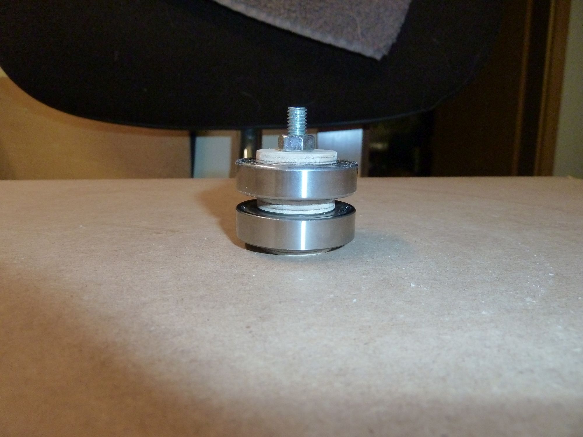

Selber nutze ich HPL in 10mm Stärke (
https://de.wikipedia.org/wiki/High_Pressure_Laminate ), Welches ich aus
einem Reste-Container bergen darf - lässt sich ausgesprochen gut auf
meiner Chinesin fräsen, zur Verwunderung der dort arbeitenden CNC'ler.
Leider ist die Genauigkeit nicht ganz so prall, was sich bei meinem
Planetensatz dadurch zeigte, daß ich das Sonnenrad 'ein paar Prozent'
verkleinern musste, damit Alles zusammen passt - ist aber um Welten zu
stramm.
Deine Lösung ist echt sehr gut gelungen, wobei Du wohl den
Kugellager-Jackpott abgegriffen hast :)
Könnte mir vorstellen, daß es besser kommt, wenn Du die Kugellager
stehend verbaust.
Jetzt könnte von dem späteren Sand was vor die Kugellager rieseln, wo Du
drüber fahren musst.
Wenn Du die Kugellager unten einsetzt, wälzt sich die dann obere Platte
genau so ab, es kann sich aber Nichts vor die Lager legen, da Diese fest
stehen.
... dabei wollte ich in der Zeit doch was 'Sinnvolleres' machen ... bis
auf etwas Stepper_auf_Arduino_Spielerei ist aber nicht viel passiert.
Dank Euch :)
MfG
Mit den stehenden Lagern hast du Recht, aber es ist schon so gedacht,
dass die Sandkiste dicht ist ;)
Im Laufe der Jahrzehnte werden sich sicher auch Laufspuren zeigen, bei
deinem Material eher nicht, aber bei den gefahrenen Geschwindigkeiten
sollte das nicht viel ausmachen.

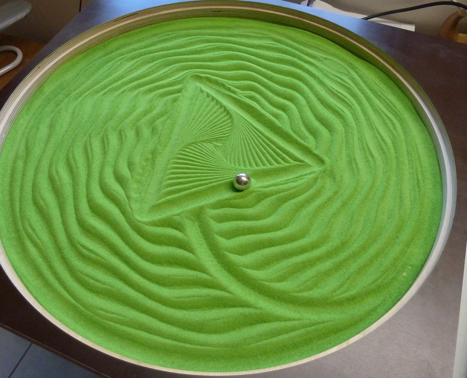

Baumarkt, wäre 'Einformsand' ein Suchbegriff?
von René H. (Gast)
Suche mal nach Formsand. Wichtig ist, dass er Staubtrocken ist.
Grüsse,
René
von Werner A. (homebrew)
In diesem oben schon genannten Link
https://www.heise.de/make/meldung/Billund-Table-Sandkunst-mit-Lego-Mindstorms-3817943.html
wird Chinchilla Sand empfohlen...
von René H. (Gast)
> https://www.heise.de/make/meldung/Billund-Table-Sa...
Hmmm... da würde ich eher auf Quarzsand setzen. Etwas teuerer aber sehr
fein.
Grüsse,
René
Hi
Respekt
Du legst ein echt flottes Tempo vor! Auch jetzt auf dem Tisch! :)
Die Geräusche hören sich irgendwie danach an, daß sich Holzfasern
ineinander einhaken, beim 'Blick unter den Rock' war davon aber Nichts
zu sehen.
Das Brummen der Stepper in dem Brett, in Dem Sie eingelassen sind, ist
natürlich unschön - hoffe, daß Du dafür eine Lösung findest.
Habe selber das WE nur dazu genutzt, um meine
Arduino-Stepper-Ansteuerung umzukrempeln, bekomme jetzt die Schrittweite
per LCD mitgeteilt und kann die Motoren in rmp, Wartezeit, Richtung,
Endlosdrehen, absolute Position vom PC aus mittels Terminal befehligen.
(blöd beim Arduino ist, daß bei jedem Neustart des Terminal der µC
resettet ... blödes Ding, Das)
Auch wollte ich testen, ob man nicht im Arduino direkt berechnen kann,
wie die zwei Scheiben gedreht werden müssen, damit der Magnet an Punkt
X/Y (oder Alpha/Abstand) zu Liegen kommt.
Neben der Trigonometrie habe ich auch noch das Problem, daß meine
Billig-Stepper keine gerade Schrittanzahl pro Umdrehung haben - Das
wollte ich dann auch im Programm erschlagen, wobei Das bei 'geraden'
Steppern dann auch nicht schadet. (momentan zähle ich die Steps bis
2Mio.batsch, also bis zum Überlauf, habe vor, Diese Zahl auf das Maß zu
begrenzen, wo wir wieder 'auf Null' sind - bei normalen Steppern halt
auf 400, bei Meinen auf 1,6 Mio oder so).
Deine Stepper scheinen ja richtig arbeiten zu müssen - 1,5A wollen auch
irgendwo her kommen, hatte die Hoffnung, gerade wegen der geringen
Reibung durch die Kugellager, daß sich der Strom kleiner hält.
Danke für's Zeigen.
MfG
na ja, die müssen die Kugel durch den Sand zerren. Ich musste auch den
Magneten vergrößern, damit er die Kugel nicht verliert. Es kommt noch
dazu, dass die Planetenscheibe auf der Sonnenscheibe gelagert ist und
auf die auch ein Drehmoment ausübt.
da bin ich gerade dabei. Die Gleichung ist relativ einfach, weil
Mittelpukt-Drehpunkt Ausleger_Magnet ein gleichschenkliges Dreieck
bilden. Da kann man leicht den Winkel der Strecken Mittelpunkt-Drehpunkt
Ausleger und Drehpunkt Ausleger-Magnet berechnen, wenn die Länge der
Basis, Abstand Mittelpunkt zum Magnet bekannt ist.
von MWS (Gast)
Will ja nicht Euren Enthusiasmus stören, aber wenn man das hier
betrachtet:
https://youtu.be/e_qSLt4t8QU
dann sieht man bei der "Unendlich-Acht" um 00:28 dass mit der dort
verwendeten Konstruktion ein diagonaler Zentrumsdurchgang möglich ist.
Daran leidet die in diesem Thread gezeigte Monsterkunstruktion bereits,
denn ein Zentrumsdurchgang 180 Grad wird damit nicht gleichförmig
funktionieren, denn dazu muss das Satellitenrad kräftig umsetzen.
Außerdem dürfte die Feinauflösung aufgrund des Holzzahnradspiels
unzulänglich sein.
Eins kommt auch noch dazu: das ganze soll "besinnlich" sein, zur
Entspannung sozusagen. Damit muss es leise sein und nicht so ein
Holzzahnradverhau mit röhrenden Schrittmotoren. Ist ja schön den
Bastelstolz und was da Wildes gefräst wurde vorzeigen zu können, aber
das ist dann so ähnlich wie 'nen Zen-Garten mit dem Panzer anlegen.
Eine Konstruktion mit "richtigem" Zentrumsdurchgang wäre auch ohne
Schleifring relativ einfach möglich, eine Linearführung mit Länge des
Tischdurchmessers mittig an einer Hohlwelle montiert, eine Welle in der
Hohlwelle treibt den Zahnriemen der Linearführung an, die Hohlwelle die
Rotation der Linearführung. Drehen sich Hohlwelle und innere Welle
gleich schnell, findet eine Drehung aber keine Linearbewegung statt.
Steht die Hohlwelle, bewegt die inneren Welle nur die Linearführung.
Drehen beide Wellen, jedoch die Hohlwelle mit anderer Drehzahl als die
innere Welle, findet Rotation und Translation zugleich statt. Ähnliches
Prinzip wie das Holzzahnradgebilde, denn auch das bildet quasi eine
Hohlwelle aus.
Linear und vollständig mit Zahnriemen kann man mit besserer Abdeckung,
spielfrei und vor allem leise bauen.
Was hier verfolgt wird ist der fehlgeleitete Versuch einer schlechten
Kopie des Originals, die massive Konstruktion der pure Wahnsinn, wenn
man bedenkt, dass lediglich eine Stahlkugel einigermaßen langsam durch
Sand gezogen wird. Selbst wenn das Ergebnis ähnlich aussehen würde,
bleibt die Ungenauigkeit der zum Magneten gelangenden Schrittauflösung
und der nicht zu unterdrückende Krach der Konstruktion.
Wer stellt sich denn ein Ding in die Bude, bei dem Schrittmotoren und
Mechanik mehr Krach als die rollende Kugel machen? Vielleicht könnte für
besseren WAF eine MP3-Heavy-Metal-Abspielfunktion integriert werden,
damit der Mechaniklärm nicht so auffällt. LOL
Ich denke mal der Erfinder hat in Richtung der Geräuschdämmung einiges
an Hirnschmalz gesteckt, das wäre auch hier anzuraten, wobei ich wie
gesagt vermute, dass mit diesem Zahnradgebilde das Kind bereits mit dem
Bad ausgeschüttet wurde.
> betrachtet:
> Youtube-Video "Sisyphus Art Table, Home Design!"
Also ein echter Nulldurchgang ist das meiner Meinung nach nicht, der
liegende 8er ist um einen Kugeldurchmesser nach unten verschoben.
von MWS (Gast)
Patrick J. schrieb:
> Noch wurde Nichts ausgeschüttet :)
Es ist ausgeschüttet, wenn das Ding nachher laut ist.
> (höre ich Da etwa Neid?)
Auf was?
> Auch wird wohl keine Mars-Roboter-Präzision beim Sand-Kratzen benötigt -
> eine 8 (egal wie endlich) sollte auch kein Problem darstellen, da alle
> Punkte auf dem Tisch angefahren werden können - und da die Kugel ja
> schon da ist, ist's auch nicht so weit, wie von der Mitte wieder weg.
Erkennbar wird eine 8 auch mit dieser Konstruktion gehen, aber eben
etwas undynamisch, stockend.
> Klar ist diese Konstruktion nicht auf dem Stand des Original - Die
> hatten aber auch etwas Zeit gebraucht und wohl 'etwas' mehr Kleingeld
> zur Verfügung.
Ja, das vermute ich auch.
Andererseits ist durch die bessere Auswahl ähnlich preiswerter Mittel
durchaus ein besseres Ergebnis zu erzielen.
Ihr baut's eben einen Countach aus Plaste auf Käferbasis und freut's
euch drüber und ich sag' halt das ist Mist. Unterschiedliche Sichtweisen
eben.
> Mir gefällt 'das Konstrukt', wenn Meines auch etwas kleiner ausfallen
> wird und - so Gott will - ohne Riemen und mit gaaanz kleinen Steppern
> auskommen soll.
Der Weg ist scheinbar das Ziel.
von MWS (Gast)
Weil der Schnittpunkt der Acht etwas unterhalb der konzentrischen Kreise
liegt?
Wer sagt denn, dass die konzentrischen Kreise die Mitte der Mechanik
anzeigen? ;D
Mir ging's darum, dass der Achter im Video schön sauber und flüssig
gezeichnet wurde. Da hat die hier verwendete Auslegerkonstruktion in der
Art eines SCARA-Robotorarms und je nachdem welche Koordinate vorher
angefahren wurde, deutlich mehr zu arbeiten, da die
Satellitenträgerscheibe dafür recht weit zu fahren hat. Flüssig zeichnet
da also nichts mehr. Ob das eine Kugelbreite unter der tatsächlichen
Mitte der Konstruktion ist, macht hier keinen Unterschied.
dass das bei mir unmöglich ist, wüsste ich nicht
warum? ja, scharf abknickende Kurven brauchen im Knick länger, da da
kräftig rotiert wird. Wird sich zeigen...
> Hohlwelle aus.
na, das ist halt die Theorie, ich muss nur meine stepper lautlos lagern
(auch Theorie), wie bei deinem Konstrukt. Es ist halt schon immer ein
Unterschied zwischen Theorie und Praxis.
Auch ein Weg kann schön sein, wenn's am Ende nix wird - bald ist wieder
Winter, das Ding brennt sicherlich gut und der Sand ist prima bei
Glatteis.
von MWS (Gast)
Michael K. schrieb:
Das steht in meinem Text auch nicht, musst nur richtig lesen und logisch
denken.
> warum?
Was bedeutet "warum"? Hab' doch beschrieben warum, Betonung auf
"gleichförmig". Du hast doch dieses Prinzip gewählt, dann solltest Du
auch die Schwächen kennen.
Dann kennst Du die Schwächen.
>> Hohlwelle aus.
"Stepper" und "lautlos" verträgt sich nicht recht.
Je mehr mehr Mikrosteps desto besser allerdings. Außerdem dürfte ein
kompletter Zahnriemenaufbau deutliche Vorteile gegenüber der
Mischkonstruktion aus Holzzahnrädern mit Zahnriemen haben.
Hatte mal eine Drehbühne gebaut, eine Plexischeibe D15cm direkt auf die
Schrittmotorachse drauf, zwei PMWs per µC erzeugt und auf einen LM298
gegeben. Die PWMs wurde je mit um 90 Grad versetzten Sinus beaufschlagt,
das war sozusagen ein 1024er Mikroschritttreiber, da steppte hörbar
nichts mehr, allerdings machte der Teller nur eine Umdrehung in 20
Sekunden, quasi ein elektronisches Getriebe, welches kein richtiges
Drehmoment erforderte. Damit wären wir auch bei der Schwäche von
Mikroschritt.

Mal ein update
https://youtu.be/5Zul9_MA2Ns
Ecken malen ist nicht schwer.
Programm in bascom, 5500bytes groß

Das Lahme in der Mitte ist eventuell zu verbessern. Wenn ich den
Magneten in einen anderen Orbit bewege, verwende ich derzeit nur einen
Halbkreis des Auslegers. Daher muss bei einem Nulldurchgang das
Planetenrad gedreht werden. Da ich beim Ausleger ja keinen Anschlag habe
und im Nulldurchgang der Magnet eben im Nullpunkt ist, könnte ich bei
Durchschreiten den anderen Halbkreis verwenden. Dann braucht man am
Planetenrad nicht zu drehen und es wäre eine flüssige Bewegung.
Ich sag' noch was dazu: WMS, warum soll sich eine Holzkonstruktion nicht
lautlos bewegen können? Was die Geräusche macht, ist der stepper und die
Kugel im Sand. Das sind Quellen, die im Original auch vorhanden sind,
insofern ist meine Idee der Mechanik nicht schlechter. Holz kann
knartzen, Metall kann scheppern, Plastik klappern, alles eine Sache des
Drucks, Spiels und Geschwindigkeit. Von all dem ist hier wenig nötig.
von MWS (Gast)
Eine Holzkunstruktion? Ja, warum nicht? Diese Holzkunstruktion? Nein,
denk ich nicht, dass das einigermaßen lautlos wird.
Die Motoren müssen sich, wie bereits festgestellt, gut anstrengen, wobei
der größte Teil des Energieverbrauchs der Mechanik geschuldet ist. Das
ist bereits kontraproduktiv für die Geräuschentwicklung. Holzzahnräder
sind auch nicht letzter Stand der Technik, oder hast Du eine der Prusas,
Ultimakers etc. mit Holzzahnräder gesehen?
"For a boy with a hammer everything looks like a nail", diese Weisheit
lässt sich auch auf Besitzer einer CNC-Fräse beziehen. Du hast diese
Konstruktion doch nicht gewählt, weil sie etwa optimal wäre, sondern
weil sie mit Deinen Mitteln mach-/fräsbar war.
Aber mach' mal, ich muss ja nicht unbedingt recht behalten. Die von
Deinem Fan oben angedeutete "Sisyphus Table für alle" darf ich
bezweifeln, Deine Bastelwut hat eindeutig Selbstzweck und Deine
Projektvorstellung hier im MC.net dient dazu, etwas mehr Bewunderung zu
erhaschen, als Du im Bascomforum bekommen kannst. Da sind's immer die
gleichen paar Mitglieder, die Schulter klopfen, das mag einem
Akkordbastler zu wenig Aufmerksamkeit sein und wird langweilig.

Mechanisch wäre es nicht einfacher. Ein Winkelantrieb ist sogar weniger
kompliziert als ein Linearantrieb.
Das Problem liegt wohl eher am ungewohnten Denken in Polarkoordinaten.
Dabei ist es damit eher schwierig, Unästhetisches zu zeichnen.

X-/Y- benötigt keine Schleifkontakte - finde ich mechanisch einfacher.
Aber Du hast recht - polar sind z.B. Spiralen und Kreise ein Klacks :-)
Polar ginge auch ohne Schleifkontakte. Eben mit gelegentlichem
Zurückfahren wie bei X/Y ja auch. Nur der polare Vorteil des
Endlosbetriebs in eine Richtung benötigt Schleifkontakte oder alternativ
kontaktlosen Akkubetrieb.

Bei X/Y kann ich n mal rundfahren ohne zurückzufahren. Mach das mal
polar (ohne Schleifkontakte) :-)
von MWS (Gast)
Kuckst Du ;-)
von Dieter F. (Gast)
MWS schrieb:
> Kuckst Du ;-)
Seh ich nix Anschlüsse - guggst Du Anschlüsse :-)
O.K., ziehe es zurück - wie bekommst Du denn die Achse des ersten Motors
durch den 2. Motor durch - kannst Du da Beispiele (real) benennen ?
Nochmal zurück - ahh, es sind nur 2 Achsen (und nicht Motore) - schick
:-) - bin gespannt auf die Umsetzung (leider nicht meine Liga,
mechanischer Krüppel :-( )
von MWS (Gast)
Michael K. schrieb:
> Solche Leute bringen einfach nix.
Sagt wer, derjenige der Kritik nicht abkann?
> Es wird keine Kritik gelöscht,
Genau, deshalb findet man dort auch keine, alles schön kuschelig.
Ist ja auch in Ordnung, für den der's mag.
Ach ja: Good Riddance!
von MWS (Gast)
Motoren sind nicht gezeichnet, die würden über Zahnriemen an die zwei
unten liegenden Zahnriemenscheiben gehen. Blau ist der Oberarm-Strang
des SCARA, das senkrechte blaue Ding soll eine Hohlwelle sein und klar
müsste das alles ordentlich gelagert werden. Die Zeichnung ist schnell
und vereinfacht gemacht.
Lila ist der Unterarm-Strang, das schwarze horizontale Dings ein
Zahnriemen, gelber Block das Hauptlager, um den sich der SCARA dreht.
Werden beide untere Zahnriemenscheiben gleich schnell angetrieben, dreht
sich nur der Oberarm. Wird nur die lila Zahnriemenscheibe angetrieben,
dreht sich nur der Unterarm, unterschiedliche Drehzahlen bewegen sowohl
Ober-, als auch Unterarm.
Der Unterschied zur fünfdimensionalen Holzradkonstruktion ist: es ist
ein leichtgewichtiger Aufbau möglich, die Kraftübertragung erfolgt
ausschließlich mit Zahnriemen und ist entsprechend leise.
Die Konstruktion ist eine Abwandlung meines oben ziemlich zu Anfang

Wenn man den Magneten von der Bodenplatte fernhalten will, ist der
einzig kritische Punkt eine ausreichende Steifheit in Richtung Z.
Alles andere ist recht harmlos und sollte sich aus Baumarkt-Alu, einer
ausreichenden Menge Kugellager und 3D-Druck herstellen lassen.
Ggf. könnte man den Hang des Magneten zur Kugel über einen
Teflon-Gleiter auch zulassen. Muss man ausprobieren.
