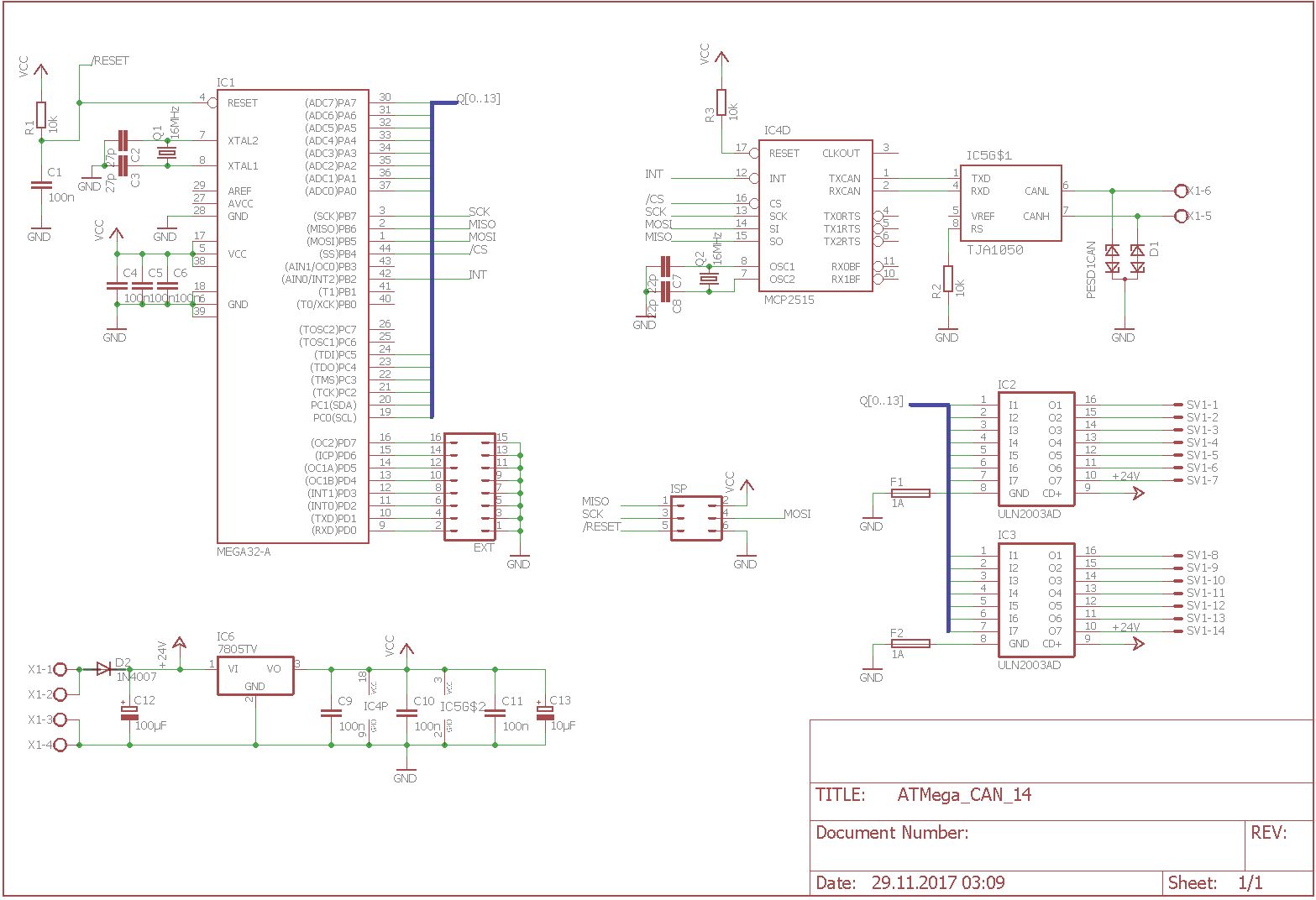

von Sven L. (sven_rvbg)
Hallo Fabian,
freut mich das Du auf Interesse stößt.
Ich habe einige Versuche mittels des USBtin von fischl.de gemacht.
Das ganze lässt sich nämlich über c# ansprechen, sodas ich mal versucht
habe eine Relaisextention zu "simulieren", was auch ganz gt klappt.
Da sieht man dann z.B. das die Extention sofort wieder als online
angezeigt wird, wenn man einen Heartbeat schickt.
Als Controller soll der AT90CAN128 zum Einsatz kommen.
Da ich nichts verschwenden will, soll der Controller dann virtuell
mehrere Extentions zur Verfügung stellen.
Bisher habe ich da schon Bauteile rausgesucht, die Testfirmware sollte
ich nun endlich mal schreiben.
Eine RS485 Extention habe ich auch, das Protokoll hier sieht auch recht
einfach aus.
Mal schauen, wie es weiter geht, habe momentan ja keine druck deswegen
So nach dem hier lange nichts mehr passiert ist, habe ich mal etwas
weiter probiert.
Die can-lib gibt es hier:
http://www.kreatives-chaos.com/artikel/universelle-can-bibliothek
#include <avr/io.h>
#include <avr/interrupt.h>
#include "include/can.h"
void io_init()
  DDRA = 0xff;
  DDRC = 0xff;
  DDRF |= (1 << PF6);
void send_online()
  //0x8f, 0x00, 0x00, 0x00, 0x6e, 0x95, 0x6b, 0x00
  can_t msg;
  msg.id = 0x0BD87777;
  msg.flags.rtr = 0;
  msg.flags.extended = 1;
22
  msg.length = 8;
23
  msg.data[0] = 0x8f;
24
  msg.data[1] = 0x00;
25
  msg.data[2] = 0x00;
26
  msg.data[3] = 0x00;
27
  msg.data[4] = 0x6e;
28
  msg.data[5] = 0x95;
29
  msg.data[6] = 0x6b;
30
  msg.data[7] = 0x00;
31
  can_send_message(&msg);
32
33
34
35
int main(void)
36
37
  io_init();
38
39
40
  can_init(BITRATE_125_KBPS);
41
42
  // create a new filter for receiving all messages
43
  can_filter_t filter = {
44
    .id = 0,
45
    .mask = 0,
46
    .flags = {
47
      .rtr = 0,
48
      .extended = 0
49
50
51
52
  can_set_filter(0, &filter);
53
  send_online();
54
55
56
  sei();
57
58
  while (1)
59
60
    // Check if a new message was received
61
    if (can_check_message())
62
63
      can_t msg;
64
65
      // Try to read the message
66
      if (can_get_message(&msg))
67
68
        if (msg.data[0] == 0x60 && msg.data[1] == 0x00)
69
70
          char b1 = msg.data[4];
71
          char b2 = msg.data[5];
72
73
          for (int i = 0; i < 14; i++)
74
75
            if (i < 8)
76
77
              if (((b1 & (1 << i)) >> i) == 1)
78
              PORTA |= (1 << i);
79
              else
80
              PORTA &= ~(1 << i);
81
82
83
            else
84
85
              if (((b2 & (1 << (i - 8))) >> (i - 8)) == 1)
86
              PORTC |= (1 << (i-8));
87
              else
88
              PORTC &= ~(1 << (i-8));
89
90
91
92
93
94
95
96
Der Code ist noch nicht vollständig...
Einzubauen sind:
-keepalive Messages
-identifizierung
-die Filter sind noch anzupassen, das die Ausgänge nur an der
adressierten HW gesezt werden
-usw...

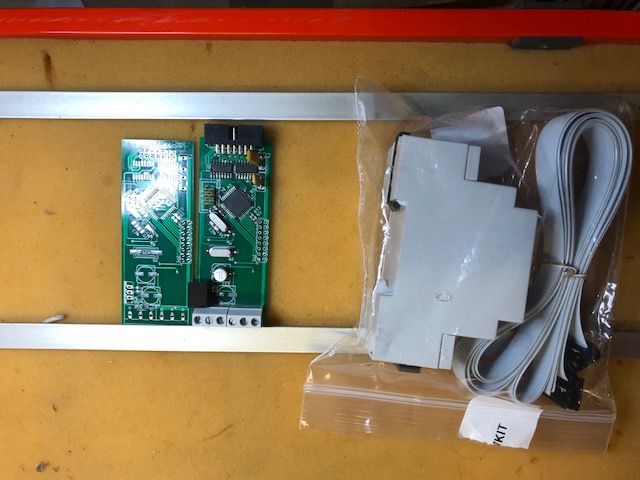

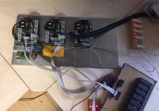

So ich habe nun mal meine Testplatinen auf ein Stückchen Alu geschraubt,
damit das ganze transportabler ist.
Momentan hängen nur zwei der drei Platinen am Bus, da Wochenende ist und
mir entsprechende RJ-Stecker fehlen.
Rechts die Platine mit den LSA-Leisten gehört noch auf ein
Hutschinengehäuse und ebenfalls auf das Blech.
Die Relaiskarte und das LED-Modul dienen mir als Ausgänge, die Platine
mit den Microtastern als Eingänge.
Natürlich ist es wie immer, man hat diese Helferleinchen mal aus
Reststückchen gemacht und grade leider nicht mehr favon da.
Trotzdem kann ich mittlerweile definitv sagen, das meine Digitale I/O
fuktioniert.
In den nächsten Schritten geht es darum noch fehlende Funktionen zu
implementieren und den Code aufzuhübschen, so das man alles zentral
konfigurieren kann und nur noch übersetzen muss.
Meine bestellen MCP-2515 Boards aus China sind auch da, damit kann man
dann mal probieren wie es mit anderen Atmel Controllern aussieht. Der
eine oder andere will am Ende ja Arduino verwenden, wie man mir verraten
hat.

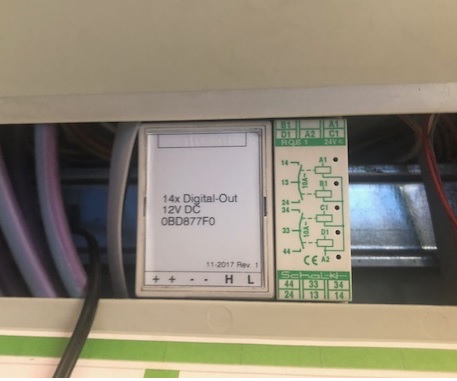

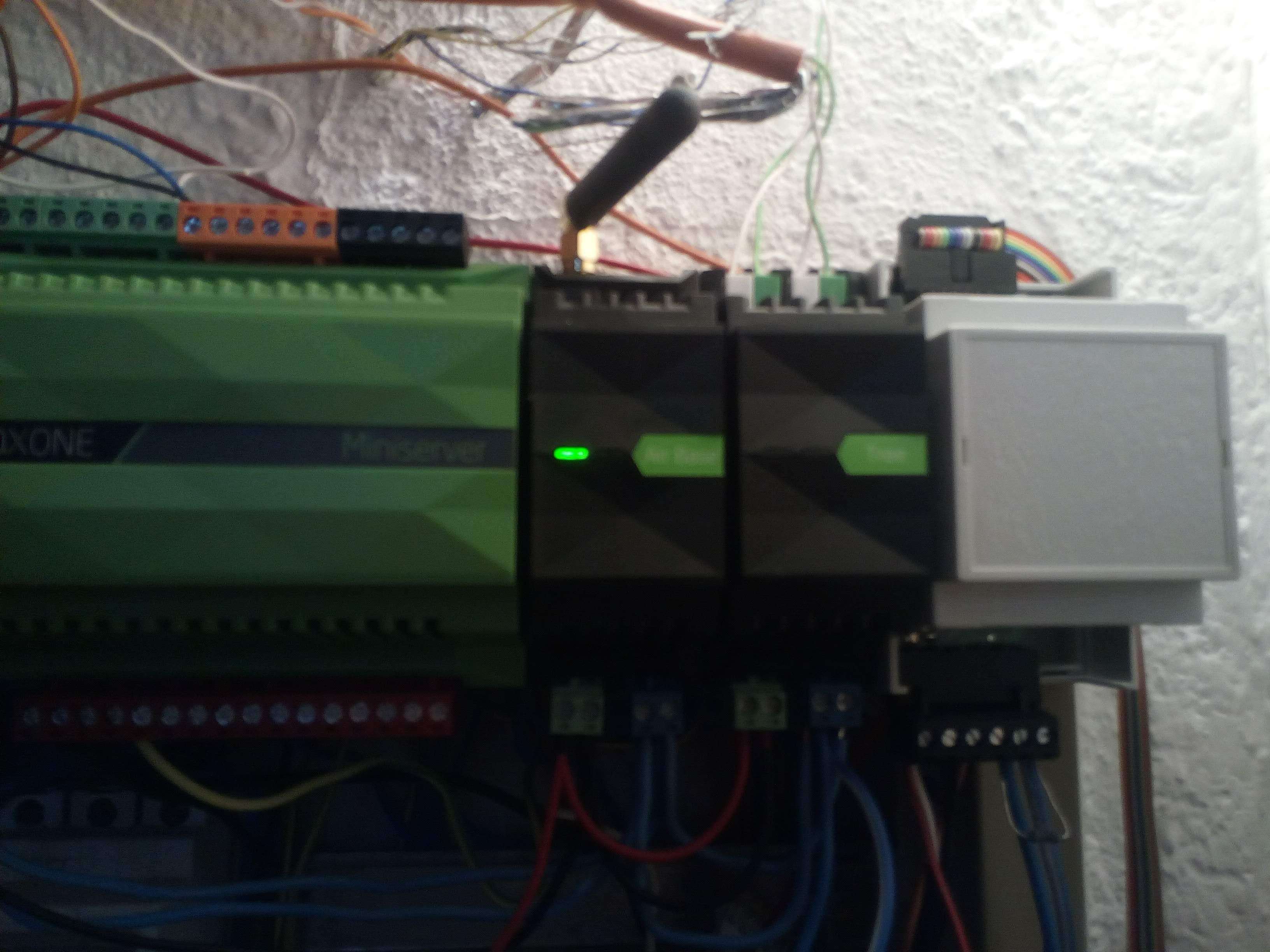

So nach dem ich hier lange nichts mehr geschrieben habe, mal was neues.
Ich habe mir jezt Platinen gemacht, welche in ein Gehäuse 2TE passen.
Unten kommt die Spannungsversorgung und der Link ran, oben stehen 14
Digitale Ausgänge zur Verfügung.
Weil ULN-Treiber (geschaltener GND) günstiger sind, habe ich mich für
diese Variante entschieden.
Die Platine ist nicht ganz perfekt, der Spannungswandler 7805 muss
schräg eingelötet werden, damit er ins Gehäuse passt. Für
Versorgungsspannungen größer 12V würde ich einen Mini-Schaltregler
verwenden, wie er momentan auf der Platine ohne Gehäuse sitzt.
Leider ist beim Design auch etwas beim Platzieren der
Verpolungsschutzdiode schief gegangen (Unter Klemme), sodass ich
momentan eine Diode auf der Unterseite der Platine bestückt habe.
All solche Dinge könnte man in einer späteren Version beheben.
Auf die nicht bestückte Pfostenleiste habe ich I/O-Pins gelegt, die
nicht benötigt werden, für andere Anwendungen und weil auf der Platine
noch Platz war.
Nunja das zu den Digitalen Outputs, Digitale Inputs folgen irgendwann...
Natürlich könnte man das ganze auch für
Nicht-Loxone-Smarthomeanwendungen verwenden, in dem man sich eine
beliebige FW in den Controller flasht.
Als ISP ist die 6-polige Variante verwendet.

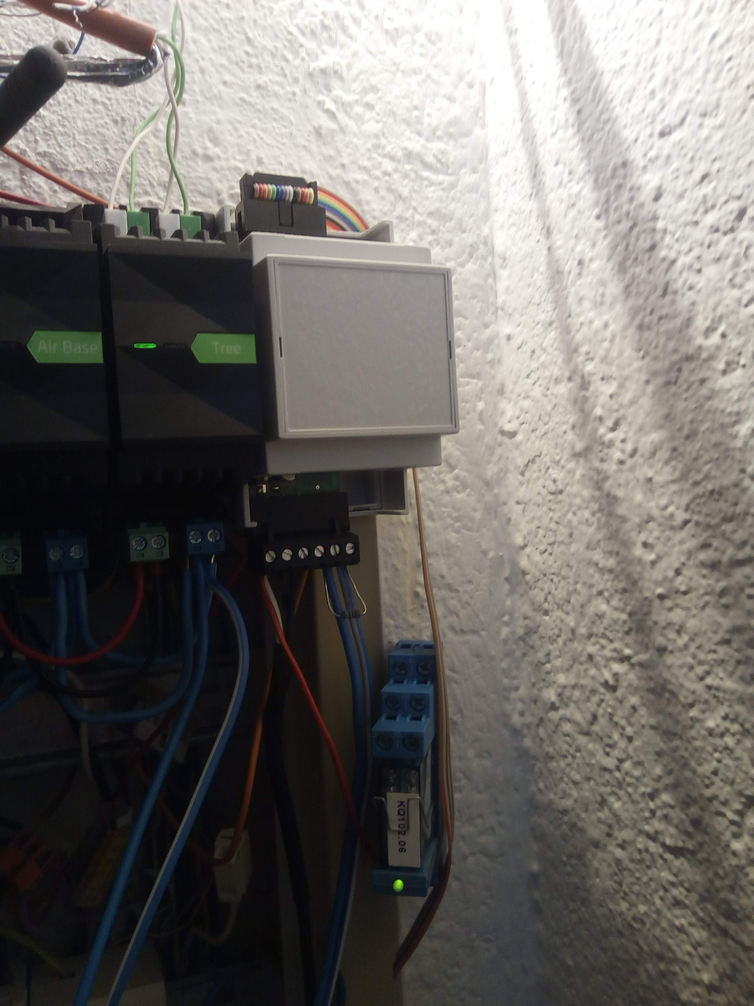

Ich habe meine Module nun seit ich die Leiterplatten fertig habe an zwei
verschiedenen Miniservern laufen.
Momentan eher zum Test, da ich gerade produktiv nichts anzuschließen
habe.

Ansonsten passt meine Lösung in ein Hutschinengehäuse mit 2 TE, über ein
Flachbandkabel oben am Gehäuse lassen sich externe Koppelrelais
anschließen.
Mein Argument ist nach wie vor, das ich wegen eines kaputten Relais
keine neue Extention kaufen will. Koppelreleis für die Tragschiene gibt
es in verschiedenen Ausführungen bspw. 2 Wechler in einer TE oder 4
Schließer, z.B. von Schalk.
Jörg G. schrieb:
> Kann ich das auch mal testen?
Anbei der Schaltplan, sowie ein HEX-File das die FW enthält.
Die ID ist 0x0BD877F0, derzeit fest in der FW vergeben. Das Modul wird
in der Loxonesuche nicht automatisch gefunden, da dies derzeit nicht
implementiert ist, also heisst es manuell hinzufügen.
Zum Schaltplan noch eine Anmerkung:
Wenn man als Versorgungsspannung 12V wählt, dann reicht der 7805 aus,
für 24V gibt es entsprechende Schaltregler mit gleichen Pinout, bspw.
von Würth Elektronik.
Der Steckverbinder EXT ist für Erweiterungen / Tests etc. vorgesehen, um
nicht für alles neue Platinen machen zu müssen, auch denkbar, das man
hier irgendwann die ID jumpern kann.
Die Bauteile sollte es fast alle bei Reichelt geben.

man ein Bild von der Platine.
Unten kommen Versorgungsspannung und Bus an, oben gehen über einen
14-poligen gewinkelten Wannenstecker die Ausgänge weg.
Die Relais extern zu machen, hat den Sinn, das ich mein Relais an
beliebiger stelle platzieren kann und das ein def. Relais nicht zum
kompletten Austausch der Hardware führt.
Es gibt Relais in einer Teilungseinheit, als 4-fach Version.
https://www.schalk.de/relais-impulsschalter/articles/rqs-1.html
Ansonsten bitte einfach PN schicken!

Ein anderes Ziel wäre ein Alternativmodul, dass 230V Eingänge hat.
Ein weiteres erklärtes Ziel sind passende Gehäuse für Reiheneinbau, die
HUTKIT von reichelt gefallen mir bisher am Besten.
Natürlich sind Dinge wie Anzeige des Schaltzustandes oder ob ein Signal
anliegt, oder Notbedienfunktion auch nicht schlecht, da müsste halt
jemand mitentwickeln, der für solche Fießelarbeiten ein Händchen hat.
Grundlegende Forschungsarbeit zu DI und DO wurde von mir ja schon
betrieben.
ATMega + MCP2515 sind dabei so meine Controller gewesen.
Dank der can_lib läuft's aber auch auf AT90CAN128.

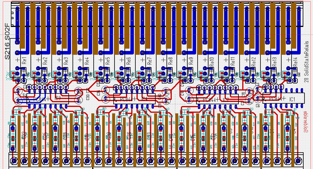

230 V~ Eingangsmodul,
https://helmutspokeysseite.files.wordpress.com/2015/05/hardcore-sps.jpg?w=700
damit kann ich dienen, ist nur eine Studie für mich, weil über 60 Volt:
nicht für Versicherte -)
43-fach In und 32-Out sind mir nicht fremd ;-)
https://helmutspokeysseite.files.wordpress.com/2015/05/43_in_32_out.jpg?w=346&h=195
Statt des Pokeysmodul könnte man auch einen CAN-Kontroller nehmen ;-)
Hatte ich Dir schon erzählt. So funktioniert das Modul über UDP oder
Modbus und dem Server.
Gruß Helmut
So vor 4 Tagen kam dann übrigens die Mail von Elecow, das meine Platinen
in den Versand gehen, mit Foto, da nenne ich mal Kundenservice. Bin mal
gespannt, wann die dann hier liegen, der Zoll lässt sich erfahrungsgemäß
auch gern Zeit.
Das ist die überarbeitete Version vom Layout oben, also nochmals Digital
Out.
Falls jemand eine Platine will, kurz bescheid sagen. Ich würde
irgendwann mal den Wikiartikel überarbeiten bzw. einen neuen anlegen,
mit BOM, Schaltplan Firmware.
Die Firmware würde ich so umschreiben, das man sich Seine ID einfach
über die Pfostenleiste Ext. jumpern kann, denn für jede Erweiterung eine
eigene Firmware übersetzen nervt auf Dauer auch.
Natürlich könnte man in den Controller auch eigene Firmware reinflashen
um die DigitalOuts irgendwie anderweitig zu nutzen.
Die erwähnten Platinen der zweiten Serie sind übrigens auch seit Ende
Mai bei mir und ich habe direkt mal 10 Stück bestückt.
Hier habe ich das ganze noch mal etwas zusammen gefasst.
https://www.mikrocontroller.net/articles/Loxone_Digitalout
Wer fertigen lassen will findet dort auch die Gerberdaten, die mir
Elecrow zur Verfügung gestellt hat. Ich schicke denen immer mein
brd-file.
Wie mal angedacht nutze ich 4 Bits vom Connector EXT. zum Jumpern der
der letzten Steller der ID. 0-F sind 16 Möglichkeiten, das dürfte den
meisten reichen.
Das ist ein Bild vom "Testfeld" das Modul macht den ganzen Tag nichts
anderes, als nebenstehendes 4-fach Koppelrelais ein und aus zu schalten,
das macht es jetzt schon seit Monaten.
Bei mir daheim liegt auch ein Modul auf dem Schreibtisch, über ein
Interface habe ich meine RS485 Relaiskarte auch angeschlossen und mit
der Firmware geflasht und auf den oben gezeigten entwicklungsboards
läuft es auch!
Die Gehäuse gibt es bei Reichelt:
https://www.reichelt.de/Hutschienengehaeuse/CB-HUTKIT-2/3/index.html?ACTION=3&GROUPID=7718&ARTICLE=133936
Ich bin mit den Gehäusen äußerst zufrieden, da diese nicht wie die etwas
billigeren noch einen Kunststoffholm haben, der ausgespart werden muss.
von Reinhard M. (reinhard_m475)
Hallo Zusammen,
so im Anhang auch mal ein Foto von der selbst gebauten Extension,
Ist im Moment ein Testaufbau, daher hängt das Relais momentan noch etwas
herum.
Aber es schaltet fleißig aus und ein.
Ich hab das ganze in das 3TE Gehäuse gebaut, ist eher nicht so gut
einfach viel zu viel Platz der verschenkt wird. das TE2 ist wesentlich
besser.
Die neuen Print´s(von Sven) habe ich auch schon 10Stk. da.
Falls jemand was braucht einfach eine PN oder über Sven.

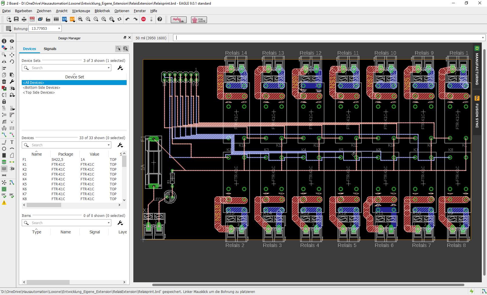

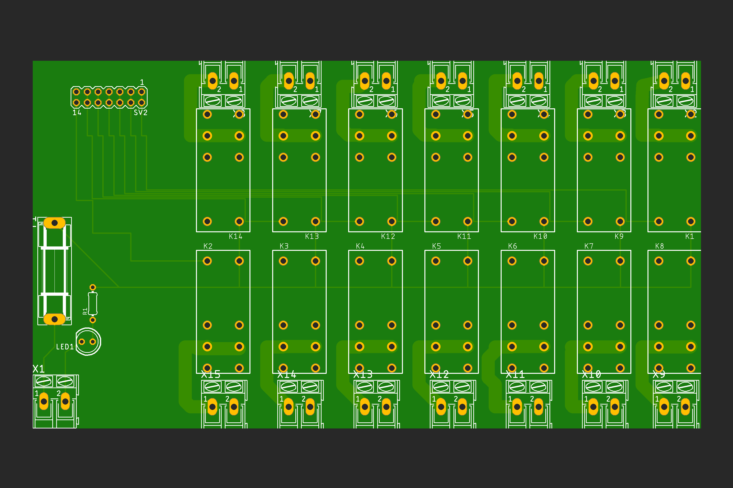

Guten Morgen,
ich hab mal eine ext. RelaisPaltine entworfen.
Seht mal was sagt ihr dazu ?
Somit könnte man direkt an der Extension anschließen
und die Relais verwenden.
Sg
Reinhard
von Helmut H. (der_andere)
Zuerst: Ich halte nichts von Relaisplatten ohne Zerifikat, die
Versicherungen auch nicht.
Du wirst sowieso nur Trolle wecken.
Aber Verbesserungsvorschläge habe ich auch:
VDR Widerstand am Schliesser
LED als Zustandsanzeige
Leiterführung weiter weg vom Leistungsteil
Isofräsung zwischen den Leistungsbahnen
Habe sowas auch schon gemacht Eingänge wahlweise Klein- oder
Netzspannung, das Braune sind Fräsungen, aber nur für mich:
Leistungsgrundplatine
von Hans Werner (Gast)
Bitte keine 90° Winkel bei den Leiterbahnen machen => 45° macht man da.
Ansonsten stimme ich Helmut in allen Punkten ebenfalls zu.
Hallo Helmut,
Platine ist auch nur für mich gedacht.
Danke für die Hinweise.
Ja Led habe ich mir auch überlegt. Mach ich vielleicht noch.
Wie würdest du den VDR Dimensionieren ?
Leiterbahnen weiter weg vom Leistungsteil ? Wie meinst du das.
Da sind ja schon 2,5cm dazwischen, Isofräsung zwischen den Bahnen komme
ich nicht ganz mit ich hab die Bahnen einmal oben und einmal unten
gezeichnet.
So das diese durch den Print schon getrennt sind. Ist das nicht genug ?
@Werner warum nur 45°? Einfach so oder gibts da einen Hintergrund ?
Bzw. macht man einfach keine 90° Leiterbahnen ?
Danke
Sg
Reinhard
VDR 10-250,
Leiterbahnen sehen schöner aus könnte man meinen und die Elektronen
werden so hard rumgeschleudert sagen die Anderen ;-) Nee hat tatsächlich
was mit dem Elektronenfluß zu tun, hier ist es nicht wichtig.
Es gibt so Normen in denen steht drin was für Abstände für welche
Isolationsklassen und Verschmutzungsgrade.
Du kannst Dir sicher denken, dass Du mal in einer Drehstrom aufgeteilten
Verteilung einen Leuchtenkreis mit einer anderen Phase auf diese
Relaisgruppen klemmst.
Dann hast Du zwischen 2 Kontakten nicht 230V~ sondern 400V~
Das ist schon was....dann bisschen Überspannung... umsonst werden jetzt
nicht Überspannungsableiter in der UV gefordert und eingesetzt.
Wenn man die Platine dann auch noch mit Harz luftdicht macht gibt es
auch weniger Krichstrecken durch Verschmutzung.
Anbei noch weitere Versuche von mir, linke Platine : Relais zu
dicht->Wärmeableitung sehr schlecht, rechte Platine schon besser.....
Ich darf vermelden, das es weiter geht.
Es hat sich jemand gefunden, der die DI-Platine layouted hat. Mit DI und
DO ist dann mal ein guter Anfang geschaft.
Je nach Lust und Laune wird es noch die ein oder andere Erweiterung
geben.
Anbei mal ein Screenshot der DI-Platine.
Beitrag #5555420 wurde von einem Moderator gelöscht.

Ich habe meine Lösung im 2TE REG Geäuse und als Koppelrelais kommen z.B.
noch 4-fach Relais von Schalk oder so dazu.
