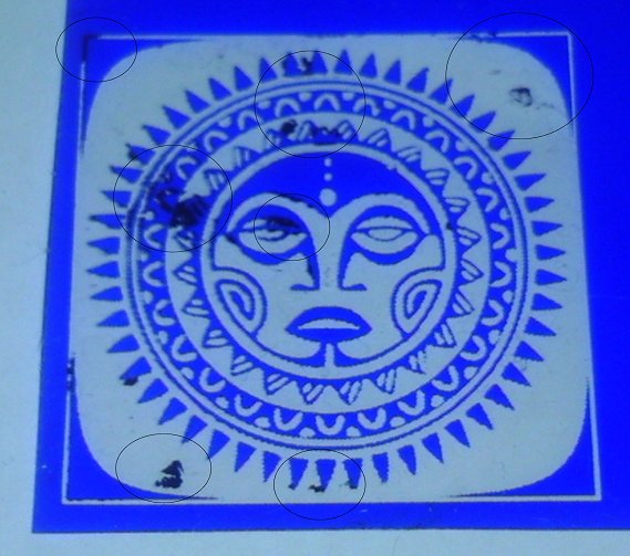

Hallo liebe Leute :o)
Ich interessiere mich sehr für das Tonertransferverfahren, weshalb ich
seit einigen Tagen recht intensiv in diesem Forum stöbere :o) Leider bin
ich selber aber noch ganz, also wirklich... GANZ am Anfang. Wie ich
gestern auch praktisch leidlich feststellen musste.
Ich habe es das Erste Mal versucht, und die Ergebnisse hatten mich doch
etwas enttäuscht. Nicht, weil es nicht gleich wie erhofft geklappt hätte
- dass Übung dazu gehört, ist ja klar und ok! Aber: Ich weiß überhaupt
nicht, wo ich nun ansetzen soll - also, woran ich erkenne, ob ich die
Temperatur nun entweder zu heiss oder zu kalt war, ob ich zu kurz oder
zu lange gebügelt habe und und und. Ich weiß jetzt also erst einmal gar
nicht, was ich falsch gemacht habe...
Aber der Reihe nach und von Anfang an:
Was Ihr vielleicht wissen solltet ist, dass ich ich von Technik,
Elektronik, Platinen etc. nicht die ALLERGERINGSTE Ahnung habe :D Könnte
ebenso gut was vom Mars sein. :D Ich versuche stattdessen Zeichnungen,
Tatoos und ähnliches auf das Kupfer zu übertragen. Ist ja im Prinzip das
selbe. :o)
So, und gestern hatte ich nun eben meine ersten sechs Versuche dazu
gemacht. Mit blauem (und leider sündteurem) "PnP-Paper", einem halb
auseinander fallendem Bügeleisen ohne Temperaturanzeige und einem
Brother HL-6180 DW Laserdrucker.
Aber: Bei jedem einzelnen Versuch gab´s eben abröckelnde Stellen bzw.
"Löcher" in der übertragenen Zeichnung auf dem Kupfer. Ich schaffe es
einfach nicht, den Toner gleichmäßig und ohne solche "Fehler" irgendwo
zu übertragen.
IST das überhaupt möglich?
Oder ist vielleicht das Belichtungsverfahren doch besser, problemloser
und besser, was eine zuverlässige und gleichmäßige, fehlerlose
Übertragung angeht?
Ich habe hier im Forum öfter gelesen, das die Belichtungsmethode im
Großen und Ganzen bessere Ergebnisse liefern kann, als die
"Bügeleisen"-Methode :o) Besonders "mit Film", stand da immer wieder.
Was ist denn bitte gemeint mit einem solchen "Film"?
Wenn man wirklich saubere, gute Ergebnisse haben möchte, würdet Ihr dann
zur Belichtungsmethode raten, oder KANN.... man das auch (irgendwann)
mit dem Bügeleisen hinbekommen?
Und woran erkenne ich denn, ob ich nun entweder zu heiss oder zu kalt,
oder zu kurz oder zu lang bügle usw.?
Was sind denn so die beliebtesten Fehlerquellen von Anfängern? :)
Lieber Gruß!
Guny

Guny, du stehst nicht bei null, sondern bei 90%. Für erste Versuche ist
das ein top Ergebnis. Auch wenn man natürlich schwer beurteilen kann, um
welche Größe es sich handelt.

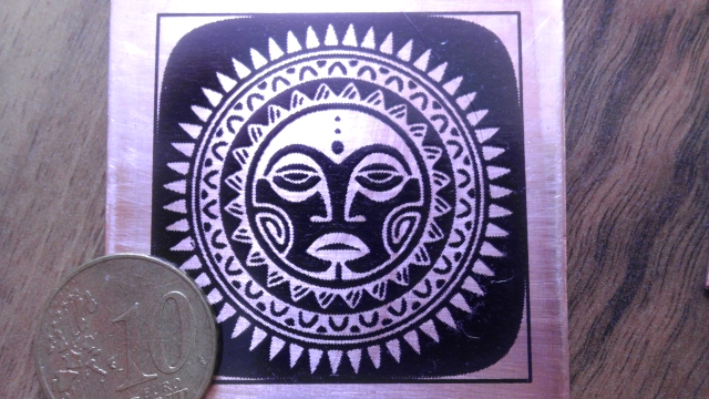

von Guny (Gast)
Danke Ihr beiden für Eure Tipps, und Danke Dan für Deine Ermutigung!
Das mit Belichten würde ich wohl irgendwann einmal versuchen wollen,
damit ich eben auch selbst den Unterschied kenne und jede Methode mal
durch habe. Aber klar, dass ich mich jetzt erst einmal aufs Bügeln
konzentriere - geht auch gar nicht anders, da ich mir hier schon das
wichtigste Equipment besorgt habe. Einen hier im Forum empfohlenen
Laminator habe ich gestern Nacht bestellt, bei Ebay :o) Gerade weil ich
das hier im Forum gelesen hatte und weil mir das, vor allem im Gegensatz
zu meinem seltsamen Bügeleisen, das schon halb auseinander fällt, auch
aus den von Dir erwähnten Gründen vorteilhaft erschien.
So - dann probier ich mal weiter... *Ärmel hochkrempel, Finger knacksen

@Guny
um so öfter ich deine Bilder beim Eingangsposting betrachte desto mehr
habe ich den Eindruck das die Motive recht klein sind, evtl bist du
techn. schon im Grenzbereich und die Strukturen sind zu fein (zb innere
Zacken von der Sonne)
wie groß sind die Motive in etwa?
von Guny (Gast)
Sorry, ja, ich hatte ganz vergessen, die Größe der Motive oben
anzugeben. Diese sind 40mm x 40mm groß und ich bringe sie auf 5x5cm
große Kupferplatten auf.
von Teo D. (teoderix)
Da empfehle ich die Tonertransfer-Methode. ;)
Bei der Größe funktioniert sogar Alufolie, als Träger noch recht gut.
(Größer knitter im Drucker zu 100%)
Einfach vorsichtig abziehen.....

von Guny (Gast)
So - die Kavallerie kam heute in Gestalt eines Laminators. Schon die
erste Übertragung gelang ziemlich perfekt. Es lag tatsächlich nur am
Bügeleisen. Mit dem Lami klappt es sehr, sehr gut - und auch eleganter
:D
Ich hab heute 4 verschiedene Transfer-Papiere getestet (auch
China-Papier), es hat mit allen eigentlich problemlos geklappt, wobei
ich das Chinadings aber als etwas schlechter empfand als die anderen.
Wie gesagt, es lag einfach an der Temperatur. Mit dem Laminator ist sie
bei etwa 200° und eben wirklich gleichmäßig verteilt - was das für einen
Unterschied macht!
Die fehlerlose Übertragung ist nun nicht mehr das Problem, glaube ich.
In der Tat macht sich jetzt ein ganz anderes Problem auf: Die Auflösung
des Druckers.
Denn auch ich erkenne jetzt, dass HIER das WAHRE Limit dieser Methode zu
liegen scheint. In feinsten Bereichen drucken die einfach zu pixelig,
und es verschwinden sehr viele Details, die in der Original-Grafik eben
noch vorhanden sind,selbst mit angeblichen 1200x1200dpi im Ausdruck.
Gibt's ja auch schon eine Menge Threads darüber hier im Forum.
Obwohl ich die Grafiken in Inkscape als Vektorgrafiken (in 1200dpi)
erstellt habe und auch beim Ausdruck auf diese Auflösung geachtet habe,
kommen die Ausdrucke in den feinen Bereichen so pixelig daher, dass das
wahrlich nicht die Original-Auflösung des Bildes sein kann.

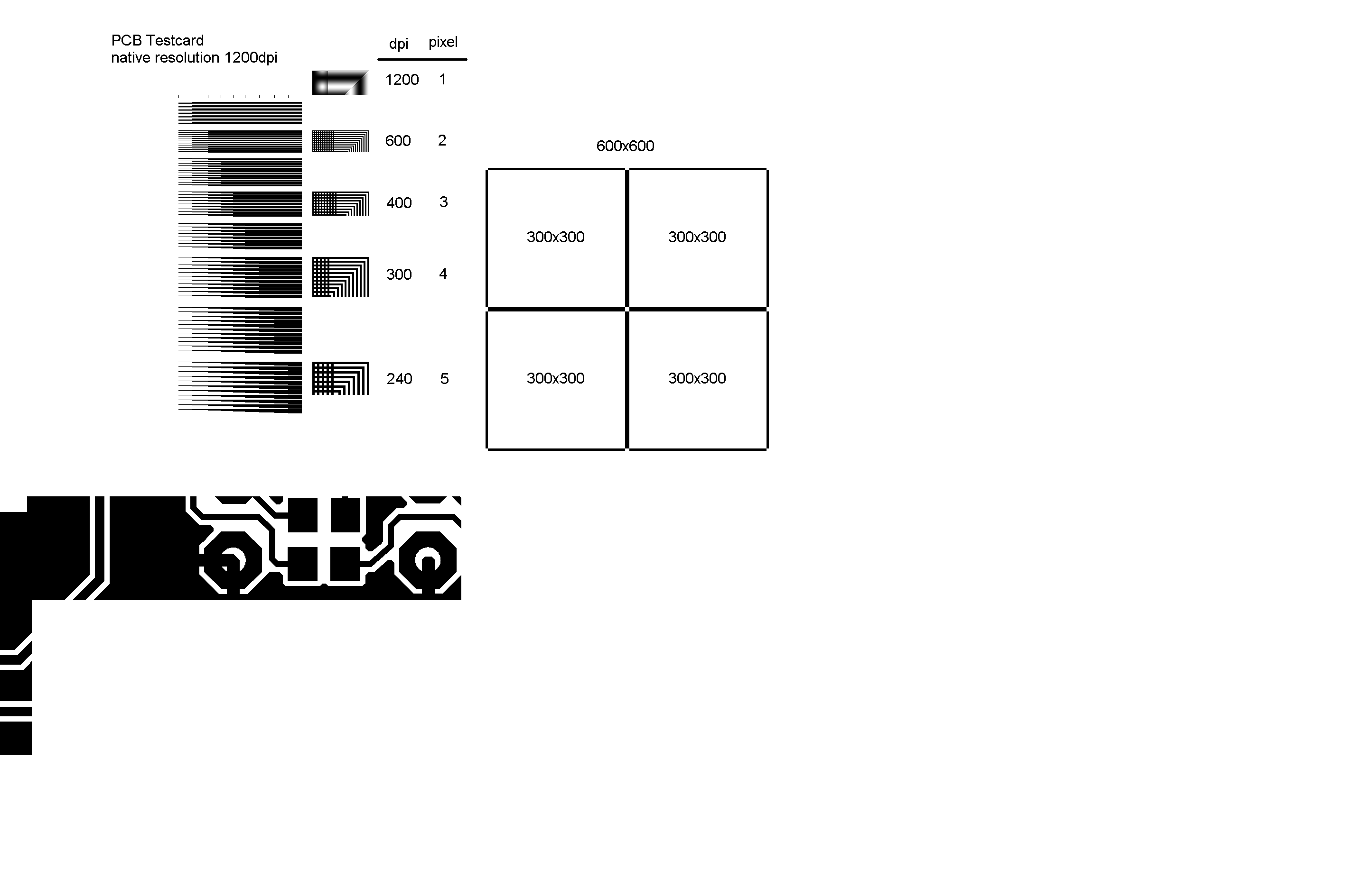

Ich hätte mal eben eine Frage zu diesem DPI-Testbild (s. Anhang - das
Muster), das ich hier im Forum gefunden habe. Wenn ich es richtig
ausgedruckt habe, ist die Grafik dann tatsächlich nur klitzeklein in
einer Ecke zu sehen und eigentlich nur mit der Lupe zu betrachten? :)
Oder habe ich dann die falschen Druckereinstellungen benutzt.

So, heute habe ich zum ersten Mal geätzt. Tjaaa... mit ernüchterndem
Ergebnis. Ich hatte mir frohen Mutes mehr erhofft, nachdem die
Toner-Übertragung endlich scheinbar so gut geklappt hatte.
Ich würde sehr, sehr gerne Eure Meinung und Fachkunde darüber hören, Ihr
seid schließlich die Profis und könnt, anders als ich, sicher auch
beurteilen was da schief gelaufen ist.
Vor allem seid Ihr sicher viel feinere Arbeiten gewohnt - nach meinem
Ergebnis heute wundere ich mich aber, wie große Feinheiten überhaupt
möglich sein sollen. So, mit der bisherigen Guny-Technik 1.0, jedenfalls
kaum :o)
Ich hab oben einmal Bilder angehängt. Das Gesamtergebnis plus einige
Bildausschnitte bei 40-facher Vergrößerung mit dem USB-Mikroskop (sorry
für die Bildqualität).
Ätzmittel:
Verwendet habe ich Natriumpersulfat (400 Gramm auf 1,75 Liter feinstes
bayerisches Leitungswasser :D ). Frisch aufgesetzt und vollständig
aufgelöst.
Temperatur:
In einer Ätzküvette bei etwa 45°-50°.
Äztzeit:
Etwa 10 Minuten (ja, richtig gelesen - ich wollte erstmal die volle
Dröhnung testen). Erlöst habe ich das Kupferstück schließlich, indem ich
es direkt aus der Küvette in einen Becher Frischwasser legte, schwenkte,
ein bisschen rubbelte und dann trocknete.
1. Ist das eigentlich das, was man "Unterätzung" nennt? So würde ich mir
das jedenfalls vorstellen. Die Ränder sehen total ausgefranst aus. Was
auffallend ist: In der Vergrößerung sieht man deutlich, dass die
Ausfransungen bzw. Ätzränder immer diese Kugel- bzw. Halbkreisformen
aufweisen. Ich denke, das ist ein Mischeffekt aus Unterätzung und dem
pixeligen Ausdruck. Die Pixeligkeit der Grafik auf dem Kupfer erschafft
viele Winkel, die schließlich die ersten Angriffsflächen des Ätzmittels
bilden, wenn es sich in Richtung der eigentlich durch Toner versiegelten
Areale ausbreitet. (?)
2. Nach 10 Minuten im Ätzbad hätte ich mir die gesamte Ätzung überhaupt
viel tiefer vorgestellt, ehrlich gesagt. Das Kupfer ist insg. 1mm dick.
Die Ätzung ist sehr flach. Hab ich da vielleicht irgendwas mit dem
Natriumpersulfat falsch gemacht? Das müsste doch nach so langer Zeit
viel tiefer sein...? Wie tief ätzt IHR denn eigentlich mitunter? Wieviel
ist möglich, ohne an Schärfe zu verlieren?
3. Der Toner saß scheinbar dick und dicht gleichmäßig auf allen Flächen.
Trotzdem sieht man hier, dass sich stellenweise der Toner aufgelöst hat
bzw. auch die versiegelten Flächen von geätzten Löchern befallen wurden.
Wahrscheinlich durch die verhältnismäßig lange Ätzzeit, nehme ich an?
Guny schrieb:
> Temperatur:
Naps ist da etwas zickig. Jedes Grad niedriger verlänger die Ätzzeit
deutlich. Sollte besser stabil bei 50-51°C liegen.
Gug mal hier:
https://de.wikipedia.org/wiki/%C3%84tzfaktor
Bei Tonertranfer kommt noch dazu, das dann die Tonerränder abbröckeln.
Je höher die Temperatur des Laminatohrs, desto spröder wir der Toner.
Probier aus wie weit du da runter kommst.
Empfehlungen sind da kaum zu machen. Zu unterschiedliche Bedingungen,
gerade was, wie , wo, die Temperaturmessung satt findet. Die echte
Temperatur der Walzen ist kaum zu messen. Erfolgt ja (fast) immer
indirekt.
Lieber 2-3 mal Öfter durchlassen, als zu hohe Temperaturen. Da werden
die Pixel auch nicht so Zerquetscht.
> pixeligen Ausdruck.
Klar, glatte Räder stützen sich natürlich besser und bieten weniger
Angriffsfläche, als wellige.
2. Meist 35µm, seltener 70µm. Hab aber auch schon 210µm, recht gut mit
Naps hinbekommen.
3. Drücker sparen etwas Toner bei Flächen.
Einer Verkürzung der Ätzzeit verbessert das. Du kannst auch mal
ausprobieren, das Blanke Kupfer nach dem Reinigen, kurz anzuätzen,
20-30s, bessre Haftung.
Alle Einstellungen vom Drucker, die Toner sparen, natürlich abschalten!

von Lutz H. (luhe)
das Viereck muss 1 Zoll groß gedruckt werden

Es wird schwierig den Toner passgenau zu bekommen.
Gerade ein kleines Stencil für eine Leiterplatte  geätzt (0,1mm Cu). Um
das Doppelseitige Ätzen zu üben wurde von beiden Seiten betonert. Die
Abweichung der beiden Seiten war 0,5mm nach dem Transferund Ätzen.
Die Rundungen am Rand haben eine kleine Ähnlichkeit mit einem Fehler auf
dem Sonnenbild.
Der Toner könnte noch nicht fest genug haften, deshalb entsteht eine
Unterätzung.
Guny schrieb:
> Aceton-Methode (Keksdose, Wattebausch)
Das geht darum die Druckvorlage mit einem guten Lösungsmittel für Toner
zu bedampfen. Dadurch wird der Toner wieder zähflüsig und durch die
Oberflächenspannung verschwinden viele kleine Löcher.
