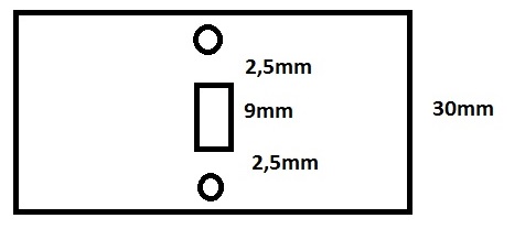

Hallo Forum!
Ich habe ein Problem mit einer kleine Platine, auf der ein Tiny 44
werkelt.
Er mißt unter anderem die Temperatur und gibt diese über eine TX-Leitung
aus.
Sobald die Baugruppe im Gehäuse verschraubt wird(fest), hat die
Temperaturmessung eine Abweichung von bis zu 5 Grad, sind die Schrauben
nur lose Angezogen ist alles normal. Der Tiniy sitzt genau zwsichen zwei
Schrauben, Abstand Außenkante IC <> Schraube ca. 2mm.
Der IC ist also empfindlich gegen mechanische Spannungen, andere
Bauteile schließe ich aus, da die Temperaturmessung intern ist.
Kennt jemand dieses Phänomen?

Ursache sind Offsetspannungen, hervorgerufen durch den Piezoeffekt.
Die Baugruppe scheint mechanisch etwas ungünstig gebaut zu sein.
Bei ICs führt die mechanische Spannung vielleicht nur zu Messfehlern,
aber ein SMD-Kerko kann auch leicht brechen, ohne, dass man es von außen
erkennt!

Die Temperatur ändert sich von vor dem Schrauben festziehen zu nachher
um bis zu 5 Grad nach oben und geht nach dem Schrauben lösen wieder auf
den ursprünglichen Wert zurück.

Ich habe alle Teile vom Board gelötet und der Effekt ist immer noch da,
es liegt also am Tiny.
Wenn ich das Board mit den Händen unter Spannung setzte habe ich den
gleichen Effekt, in einer Richtung geht die Temperatur hoch, in die
andere Richtung runter.

von Stefan F. (Gast)
Man könnte die Pins des µC mit kleinen Federn verlängern und deren Enden
auf die Platine löten. Sieht bestimmt lustig aus.

Halte den mechanischen Stress von deinem Mikrocontroller fern. So etwas
kann man per Schlitz erreichen. Hab ich öfters bereits auf
(Mess)platinen gesehen, dass einzelne ICs derart entkoppelt waren.
Einfach "rauskalibrieren" wäre mir zu gefährlich. Was, wenn sich die
mechanische Spannung über die Lebensdauer ändert? (Materialermüdung,
Lockerung der Schrauben, Temperaturänderung/ausdehnung, etc.)

Redesignansätze:
- mechanische Spannung grundsätzlich von der Platine fernhalten
- besonders empfindliche Bauteile mechanisch entkoppeln (Schlitze wurden
schon genannt)

von Peter D. (peda)
Braucht man wirklich 2 Schrauben in ~20mm Abstand?
Da sollte doch eine Schraube stabil genug sein.
von Tiny (Gast)
Marcus H. schrieb:
> mich würde ein Photo Deines mechanisch überbestimmten Systems
> interessieren - als Beispiel, wie man's nicht machen sollte. ;)
Eine Schraube wäre aber mechanisch unterbestimmt, dann kann sich die
Platine drehen :)
Die Platine ist für das was drauf ist eigentlich zu klein, im Nachhinein
würde ich den IC nicht mehr an diese Stelle setzen.
