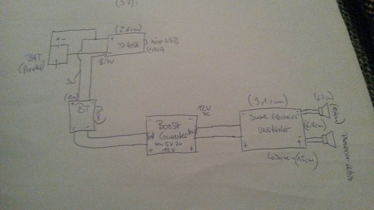

Benötige 12v und mind. 1,5A ab step-up boost
Gast #5060052
Ich möchte nun meine mobile Lautsprecher mit einem stärkeren Verstärker
ausstatten und hab mir Gedanken siehe Anlage gemacht. Als Lader hab ich
eine Demarkt Lader und als Akkus 2x Panasonic LiIon mit 3,7v und
insgesamt 6800 mAh.(parallel) Der step-up ist ein xl6009 und verkraftet
4A gekühlt. Der sure electronics verstärker braucht mind. 12v und 1,5A.
Ich hab bedenken, dass der Step-up Wandler nicht genügend Ampere
ausgibt, wenn das Bluetooth dazwischen hängt. Oder habe ich einen
Denkfehler?  Ist meine Schaltung ggf. falsch?
Vielen Dank im Voraus :-)
Gast #5060120
>Akkus/Batterien/Spannungsquellen direkt parallel zu schalten ist selten eine gute
Idee.
Humbug. Bei LiPo völlig gängig, um Strombelastbarkeit zu steigern. Nach
angeglichener Spannung passiert da genau gar nix.
Spannung angleichen geht mit einem Widerstand dazwischen auch
risikofrei.
Wenns um mehr Bums gehen soll, würde ich aber als erstes das
Car-Hifi-Geraffel rausschmeißen und Breitbänder einbauen. Was sind das
genau für LiPos? Nicht alle können hohe Impulsströme ab. Wenn der Sure
voll dran nuckelt und du die 4A ausreizt, dann saugt der Wandler seine
12A aus den Lipos. Für Modellbau-Akkus vermutlich kein Thema, ein
Handyakku wird mit Rauchzeichen zu verstehen geben, dass es ihm zuviel
wird.
Tiefentladeschutz gibt es keinen? Der teure Lipo kann so effektiv
geschrottet werden.
Welcher Sure ist das genau? Modell? Da steht in der Regel dabei, welcher
Chip verwendet wurde und welche Leistung der Chip aufnimmt.

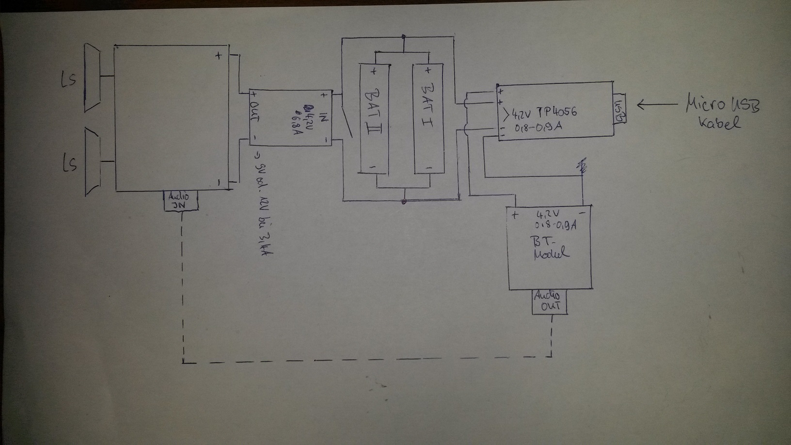

Gast #5060148
Vielen Dank für eure schnellen Antworten :-)
Als Lader hab ich einen mit Schutz von Demarkt. Der hat zwei Out. 1x für
Akkus mit Schutz und einmal ohne schutz für Verbraucher. An den ohne
Schutz würde ich mitm Bluetooth Modul ran, dann daran mitm Step-up
Modul, dass ich mitm Kühlkörper ausstatte und auf 12V out einstelle. Und
daran kommt der Sure Verstärker. Ich hab eben Sorge, dass ich nicht auf
die minimum 1,5A komme, weil das BT - MODUL dazwischen hängt.
Als Akkus hab ich mir gleich ein paar gekauft. Und zwar die Panasonic
NCR18650B. Und die, wie richtig erwähnt, muss ich wegen dem Lader
parallel schalten.
Als Verstärker hab ich von sure electronics den 2x 8w mit Tpa3110 Chip.
Hat auch Schutzschaltung drin.
Was für einen Widerstand  (bitte mit daten) würdest Du bei den Akkus
empfehlen?
Ist meine Zeichnung soweit korrekt oder hab ich einen Denkfehler?
Ps: Hier ein Link vom Lader(ich schreibe wieder vom Handy aus):
https://www.amazon.de/Demarkt-Lithium-Akku-Batterie-Charger-Ladeger%C3%A4t/dp/B00QI6TR54
Und hier ein Link von den Panasonic:
 https://www.amazon.de/gp/aw/d/B00AIOH9VG/ref=mp_s_a_1_2?__mk_de_DE=%C3%85M%C3%85Z%C3%95%C3%91&qid=1498798226&sr=8-2&pi=AC_SX236_SY340_QL65&keywords=ncr18650b&dpPl=1&dpID=41KUNui8ttL&ref=plSrch
Gast #5060365
> empfehlen?
Ich gleiche die Akkus über nen 12 Ohm etwas an (so über ne Minute) und
schalte die dann parallel. Braucht man aber auch nur, wenn die
tatsächlich unterschiedliche Spannung haben.
Wenn die vorher am Ladegerät hingen, sollten die Spannungen sehr ähnlich
sein.
Das mit dem Boost-Converter ist so ne Sache. 4A Dauerstrom kann der
nicht, da stirbt der an Überhitzung. Kühlkörper hin oder her.
Aber Musik ist ja auch keine Dauerlast.
Es gibt auch etwas größere ("10A") Step Up Wandler bei Ebay und mit dem
Stichwort CCCV auch welche, die eine einstellbare Strombegrenzung haben.
Nen 10A Wandler auf 7A Spitzenstrom einzustellen verhindert den Hitzetod
ganz gut. Weiterhin kann man da nen Strom einstellen, der die Akkus
nicht zu zügig entlädt, das danken die einem mit längerer Lebensdauer.
Üblich ist 1C, das entspricht dann 6,8A.
Das BT Modul sollte nen vernachlässigbaren Stromverbrauch haben.
Weiterhin musst du dir um Unterspannungsabschaltung (UVLO) Gedanken
machen. Am einfachsten ist ein fertiges Modul (Stichworte BMS und Li Ion
Protection PCB).
Gast #5060535
THOR schrieb:
> empfehlen?
> sein.
> Protection PCB).
Vielen Dank für deine Antwort.
Der Demarkt Lader hat die Schuzarten verbaut. Siehe Link.
Vielen Dank für deinen Tip mit 12 ohm.
Bezüglich des Step-up... ich brauche nur mindestens 1,5A. Die max 4A
brauche ich nicht und glaube auch nicht, dass er das macht.
Nochmal kurz zum Kernproblem:
Lt. meiner Zeichnung habe ich Sorge, dass  mein Verstärker nicht
mindestens  12v und 1,5A bekommt. Das ist mein Problem.
#5060562
Greg schrieb:
> Vielen Dank für deine Antwort. Den Link mit den technischen Daten habe
> ich doch schon gepostet.
Nun gut, es handelt sich tatsächlich um einen Brückenverstärker,
der wohl tatsächlich 20W an 4Ohm liefern kann. Das steht aber erst
im PDF-Datenblatt des Chips. Allerdings hat er bei dieser Leistung
10% Klirrfaktor, also eher ein "LoFi"-Verstärker. Wenn Du ihn also
als Stereoverstärker verwenden willst, brauchst Du ein Netzteil für
3,4 A. Wie kommst Du also auf Deine 1,5A?

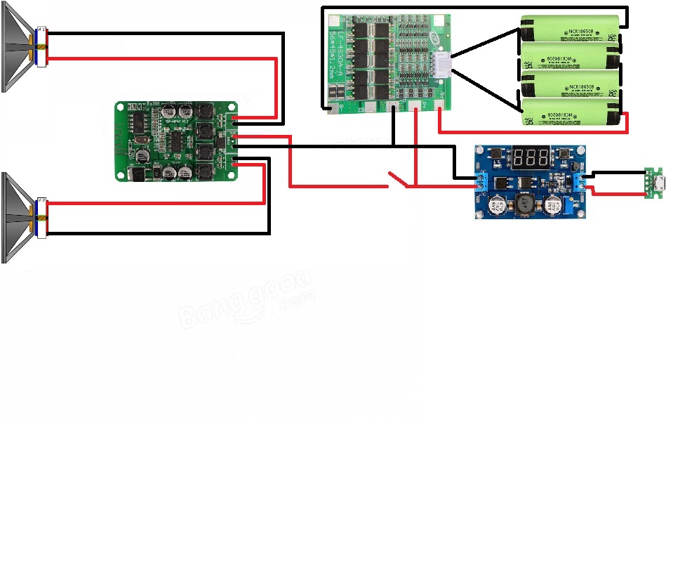

Gast #5061627
Greg schrieb:
> ... Bei der Reihenschaltung hab ich
> aber
> wieder das Problem mitm Laden per usb. Da bräuchte ich dann einen
> anderen Lader und ein 2s pcm pcb oder?
Nimm doch den gewünschte XL6009 dafür. Dann noch etwas Meßtechnik und
einen Balancer für die 3s bis 4s Lipo.
Gast #5061636
Greg schrieb:
> @Thor: vielen Dank für den Link. Da muss ich erst mit meinem Step Up auf
> mindestens 8,5V bzw. 9V und dann deinen dahinter klemmen und auf 12V out
> bringen?
Vergiss das, ist Kappes. Hab die 8,5V Eingangsspannung überlesen.
uPico schrieb im Beitrag #5061385:
> Grauenhaft, was manche hier so ablassen.... Is das ne Krankheit, oder
> einfach nur Machogehabe?
Was jetzt an deinem Beitrag so viel besser sein soll, darfst du gerne
mal ausführlich erklären.
Mark S. schrieb:
> Schalte 3-4 lipos in Reihe, dann brauchst Du den stepup-Wandler nicht.
Stattdessen den Aufwand die zu balancen + UVLO. Da kann man fast schon
nen günstigen Werkzeugakku bei Ebay kaufen.
Greg schrieb:
> Vielen Dank für eure Antworten. Bei der Reihenschaltung hab ich
> aber
Die USB Spannungskonvertierung hast du eh. USB ist 5V, Li-Ion 3-4,2V pro
Zelle. Das passt halt nicht, egal wie man die Zellen verschaltet.
Ich hab mir mal ein Li Ion Akkupack gebaut, 2s5p. Also 10 Zellen. 2s hat
den Charme, dass man einen OPV als Balancer und einen OPV als UVLO
verbauen kann, das ergibt dann nen Dual OPV wie den LM358. Die Schaltung
wird recht kompakt.
Aber auch da natürlich nur 6-8,4V.
Ich kann noch den ins Rennen werfen:
http://www.ebay.de/itm/Step-Up-Down-DC-DC-Spannungsregler-Stromregler-LED-Treiber-KSQ-CC-CV-35V-25V-2A-/201549667901?hash=item2eed4bde3d:g:bZsAAOSwxcRW9wTT
Den würd ich einfach mal auf Verdacht kaufen und ausprobieren. Und die
beiden Zellen in Reihe schalten.
2S Protection PCB bzw. BMS findet man bei Ebay auch. Da ist dann direkt
der Akkuschutz mit drin.
Über USB aufladen heisst dann, dass man wieder nen Step Up braucht.
Die Chinesen wissen das auch:
http://www.ebay.de/itm/USB-Lithium-Li-ion-Lipo-Battery-Charger-Module-3-7v-4-2v-Boost-Step-Up-9V-6F22-/282407699446?hash=item41c0cf83f6:g:GgQAAOSwSlBY1O89
Für 1S ist der jetzt, für 2s gibts das vielleicht auch schon. Musst du
mal rumsuchen.
> Greg schrieb:
> Vielen Dank für eure Antworten. Bei der Reihenschaltung hab ich aber
> wird recht kompakt.
> Ebay-Artikel Nr. 201549667901
> Ebay-Artikel Nr. 282407699446
> mal rumsuchen.

Das beutet jetzt zusammengefasst folgende, sinnbildliche Gestaltung? :
Micro USB Kabel an den Lader. Dann step-up auf7,4 und an das 2s pcm pcb,
was die beiden Akkus überwacht. Von dort aus parallel weg ein weiteres
Step-up Modul, um auf die 12v für den Verbraucher zu kommen. Achso
schalter dazwischen,  zum Abschalten

Ja, dieser Thread ist mal wieder ein typisches Beispiel dafür,
wie man mit maximalen Aufwand minimalen Effekt erzielt. Solche
"Boomboxen" versorgt man typisch mit 12V-Bleiakkus. Das etwas
höhere Gewicht dieser Akkus spielt da meist keine Rolle. Lade-
geräte dafür kann auch ein DAU bauen, bzw. günstig kaufen. Der
Bleiakku kann auch problemlos die höheren Ströme für Bassimpulse
liefern. Wahrscheinlich wird auch dieses Projekt, wie so viele
ähnliche nach einigen Wochen in irgendeiner Restekiste verschwin-
den, weil der TE durch die viele Spannungshinundherwandelei und
die dadurch entstehenden Probleme völlig überfordert ist.

Vielen Dank erstmal für eure Antworten.
Ich geh vom Micro-USB Lader nun per step-up von 5V auf 8,4 bei 400 - 450
mA um nun die Akkus in Reihe zu laden. Ich hab mir das von THOR(danke
nochmal für den Tip) empfohlene 2s PCM Board bestellt. Das Laden dauert
zwar etwas länger aber ist somit auch schonender.
Da ich nun von dort aus 7,4v Iout und 3400 mAh der Akkus habe, geht's
mit dem nächsten Step-up auf die 12v und ca. 1,5A.
Es hat sich nun (gegenüber dem ursprünglichen Plan) folgendes geändert:
- Akkus werden nicht mehr parallel sondern in Reihe geladen
- es sind nun 2 step-up Module statt einem im Spiel
Jetzt mal ganz sinnbildlich ohne Schalter und ohne Bluetooth Modul
geschrieben.

Das Ausgleichen der beiden Zellen hat nicht geklappt. (Über 6 Stunden
getestet und gemessen)
Bin nun auf die Parallelschaltung der 2 Zellen zurück. Funktioniert
einwandfrei (Laden und Nutzen) Der XL6009 dahinter wird auch nicht warm.
Verbrauch und Langzeittest mach ich demnächst.
Aber eine Frage hab ich noch.
Wenn ich ein Bluetooth audio adapter in Reihe? / parallel? direkt vor
einen Step up Modul hänge, kann es dann Schaden nehmen?
Danke im Voraus und einen schönen Wochenstart euch morgen.

So hat mal wieder länger gedauert... Erstmal vielen Dank vorab Alex R.
Ich möchte gern sehr mobil sein, ohne ein Netzteil mit herum zu
schleppen.
Deshalb der Gedanke mit dem Micro USB nebst einem DC-Stecker als Input.
Ich hatte vorher folgende, parallele Schaltung (ursprünglicher
Aufbau.jpg)
Jetzt habe ich folgenden Aufbau mal gezeichnet (aktuelle_Schaltung.jpg)
Dabei ist der Step-UP XL6009, der Sure-Verstärker, das Bluetooth-Modul
und der Lader TP4056 raus geflogen.
Ich hab jetzt folgende Teile verbaut:
Statt 2 parallele sind nun 4x Panasonic NCR16850 in Reihe
mit folgenden Daten in Verwendung:
Kapazität = 3400 mAh (minimale Kapazität 3250 mAh)
Nennspannung = 3,6 V
Ladeschlussspannung = 4,2 V
Entladeschlussspannung = 2,5 V
maximaler Entladestrom = 2C 6,2 A
Ladeverfahren = CC-CV
Neuer STep-UP TE320:
Input:         3 - 35V DC
Input current =     9A (max)
Output voltage =     3.5 ~ 35V DC
Output current =     6A (max)
conversion efficiency =   96% ( the highest )
Output ripple =     40mV (TYP)
(TE320.jpg)
TE675 Verstärker inkl. Bluetooth mit TPA3110 Chip:
Audio input: wireless Bluetooth
Receive distance: 10M (Max)
Power output: Dual-channel 15W+15W
Applicable speaker impedance: 4/6/8/10 ohm
Supply voltage: DC 10-25V
Link zu den Daten des Chip:
[http://www.ti.com/product/TPA3110D2]
In meiner aktuelle Schaltung lege ich noch eine DC-Rundbuchse für mein
Netzteil, wenn ich zu hause lade und ggf. ein Widerstand. Für unterwegs
dann eben der Micro-USB-port zum Laden.
Vielen Dank im Voraus.

Gast #5096982
... und das Ladegerät zu wenig Ampere.
Rechne nicht mit Ampere, reche in Watt. Dann siehst Du schnell, das Du
Ampere nicht einfach so erzeugen kannst. Die micro-USB am 9A Step-Up
wirkt lächerlich. Das wird nicht funktionieren. Stell den Step-Up auf
4.1Vx4 und die Strombegrenzung auf 1A und gib ihm am Eingang vernünftige
12Volt. Das der Ladestrom sinkt, wenn Die Akkus voll werden, ist normal
und richtig. Das sind ja keine NiCD-Akkus.

Micro-USB. dann sollte das erstmal so laufen.
Micro-USB 5Vx0.8A=4Watt -> 4Watt durch 14.4V macht 270mA (ohne
Wandlerverluste), also eher 150mA. Mehr geht eben nicht in die Akkus
rein, wenn Du dort mit deinem Handysteckernetzteil drann gehst. Da hilft
auch kein 3780 etwas. Der ändert ja nichts an der Tatsache, das dein
Netzteil zu schwach ist. Viel zu schwach.
Da zu den einzelnen amazon-leiterplatten auch nicht wirklich ne
Schaltung beigelegt ist, ist es müßig, weiter zu spekulieren. Werd Dir
über Strom und Spannung im Klaren...

Gast #5097144
> Klemm Dir noch n paar Elkos vor den Class-D und vergiß das mit dem
> StromTuner
> Wenn alles nur 6-8Euro kostet, verleitet das natürlich dazu, alles zu
> kaufen und iwie zusammenzulöten. Elektroauto-Generation ;)
> StromTuner
Vielen dank für deine Antwort :)
Welche und wieviel Elkos wo an den Verstärker?
Nee ne Schaltung hab ich nicht wirklich gefunden. :/
Gast #5097556
Zu BMS bzw. Akkuanschaltung.
Das BMS will jeweils die Plus-Seiten der Akkus verkabelt haben. Das geht
aus der Skizze oben nicht hervor.
Sonst siehe Axel R.
Laden mit USB-Netzgeräten dauert sehr lange, weil die die Watt nicht
herbekommen. Ich würde mir irgendwo ein 12 Volt Schaltnetzteil schießen
und zusätzlich einen Connector aus dem 12 Volt Autobordnetz vorsehen.
Wenn ein Step-Up vorgesehen ist, dann aufpassen, das die
Spannungsversorgung unter der Ladeschlußspannung der LiPo's bleibt.
Gast #5097616
> Sonst siehe Axel R.
Bezgl. des BMS. Ich hatte über Paint zu viel Aufwand mit ner Touchpad
Mouse. (Sehr nervig :D)
Ah okay, da weiß ich, wo ich die Elkos ansetzen muss. Und welche Elkos
bzw. welche Werte benötige ich, um den richtigen Elko zu ermitteln?
Vielen dank für den Tip. Das sind ja dann die von Axel R. genannten 4x
4,1V .
Danke nochmal an alle damit ich mein Projekt retten kann.
Gast #5097703
Die Elkos kommen an den Verstärkereingang. Für die Auslegung bin ich
aber nicht so der Spezialist. Ich habe 270 uF/25V rumliegen. Da würde
ich einen Schwung verwenden. ;-)
