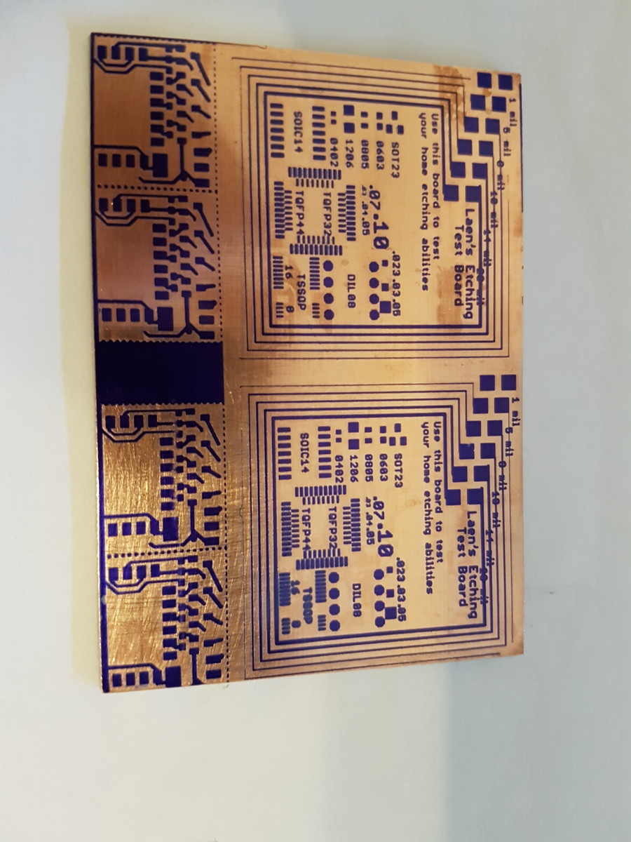

Ich habe keinen Laserdrucker und drucke daher mit einem Inkjet
Fotodrucker (Epson PX830FWD) auf InkJet Overheadfolie.
Das ist aber glaube ich nicht so gut wie es per Laserdrucker gehen würde
und auch glaube ich nicht so UV abschirmend.
Die Klarsicht-Folie lege ich dann mit etwas Wasser benetzt auf die
Leiterplatte, auf der die Fotopositiv-Folie drauf ist (wieder so, dass
keine Luft eingeschlossen wird und die Folien dicht aufliegen).
Nun wird mittels UV Röhren belichtet.
Bei einem Abstand von 10cm benötigt die Folie etwa 15-20 Sekunden um
dunkelblau zu werden.
Nach etwa 23 Sekunden wird das UV Licht ausgeschaltet.
Erstes großes Problem:
Ich bekomme die unbelichtete Folie nur schwierig runter.
Da ich kein NAOH verwende (n möchte), habe ich zuerst "Kaisers
BackNatron" (Natriumhydrogencarbonat) genommen, weil ich schon öfters
gelesen habe, dass es damit gut funktionieren soll.
Das funktioniert bei mir aber gar nicht.
Als andere leicht zugängliche Chemikalie habe ich dann "Reine Waschsoda"
aus der Drogerie genommen.
Damit (Natriumcarbonat), in heißem Wasser gelöst (etwa 60°C) gehen die
unbelichteten Stellen ganz gut weg, allerdings bleiben einige Rückstände
hartnäckig auf der Leiterplatte, weshalb ich die Leiterplatte länger
darin "bade" und immer mit einem Schwamm vorsichtig über die Platte
"streichel" :D
Dabei gehen dann leider auch meist die feinen Leiterbahnen auf meinem
Testboard weg.
Theoretisch könnte 5mil wunderbar klappen, aber durch das lange bad
gehen die Leiterbahnen kaputt und selbst die 8mil Bahnen werden z.T.
beschädigt.
Das Ätzen habe ich bisher immer übersprungen, weil ich erstmal "den
Rest" gut können möchte.
Danach habe ich den letzten Schritt "das Entfernen der
Fotopositiv-Folie" geübt.
Versucht habe ich es anfangs mit Nagellackentferner, doch da tat sich
gar nichts.
Anschließend mit verschiedensten Chemikalien und schlussendlich bin ich
doch in den Baumarkt gefahren und habe Aceton gekauft.
Selbst damit löst sich der ausgehärtete Lack kaum.
Ich muss daher immer ein Acetonbad heiß machen... und zusätzlich mit
Stahlwolle den Lack runterkratzen.
Das dauert bei einem 10x7cm Board um die 10min (es geht wirklich kaum
runter).
Ich hoffe hier auf Tipps, wie es besser und einfacherer geht.
Vielen Dank euch allen!

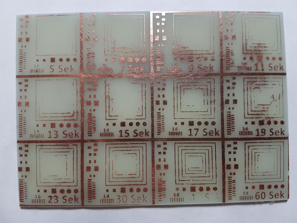

von Cerberus (Gast)
Belichtungsreihe machen und die Verarbeitungshinweise des Herstellers
für diese "Positivfolie" beachten. Dryfilm arbeitet für gewöhnlich
negativ und die Trägerfolie bleibt während des Laminierens auf
dem Dryfilm. Nach dem Laminieren kann man die Schutzfolie abziehen.
Man kann grundsätzlich auch mit Inkjet-Layouts belichten, aber man
legt zwei gleiche Ausdrucke übereinander und sieht zu, das die
Tinte Kontakt zum Dryfilm hat, also gespiegelt ausgedruckt werden
muss. Mit der Belichtungsreihe wird die UV-Dämpfung der Druckfolie
kompensiert. Theoretisch müsste es dann gehen.

Ich habe jetzt mal 2 Folien bedruckt, übereinander gelegt und dann
belichtet.
Das sieht schon besser aus, aber auch noch nicht wirklich gut (im
Anhang).
Scheint so, als ob ich wohl n Laserdrucker brauche :(

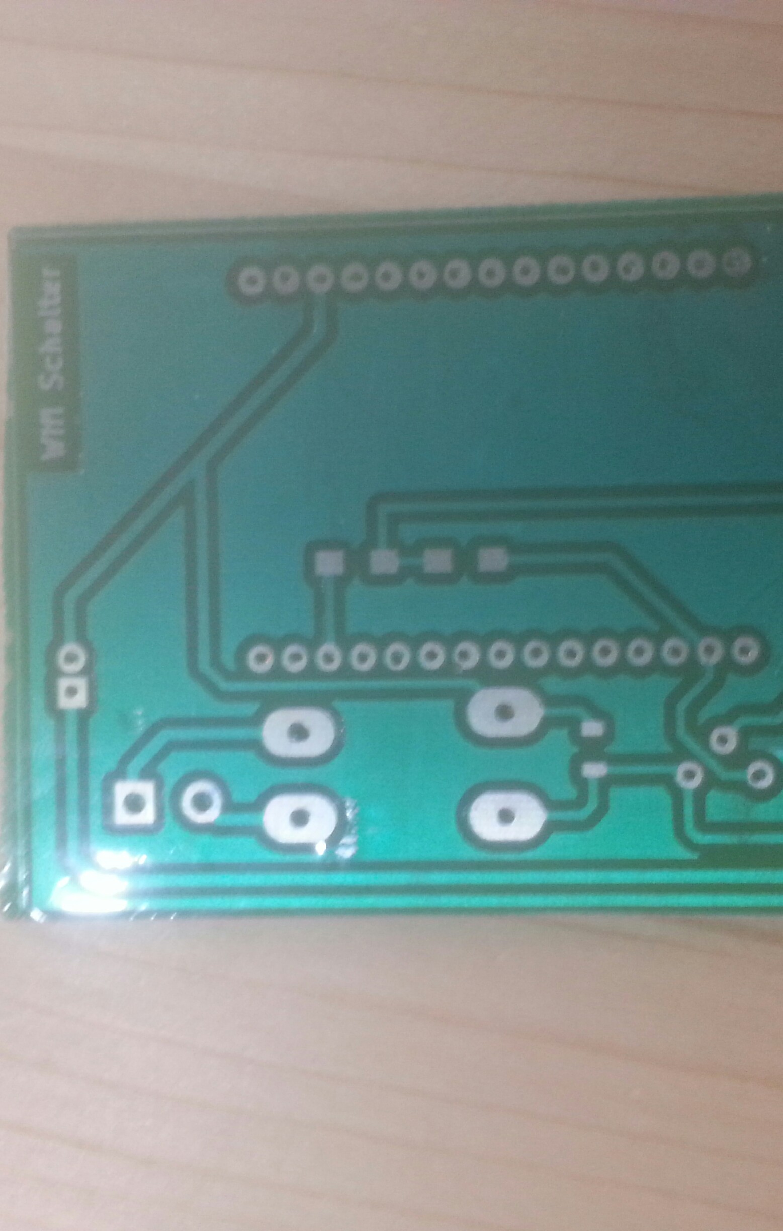

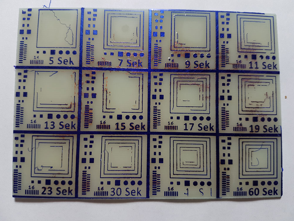

von Phil (Gast)
@Heinz V.
also die Reihenfolge ist: Leiterplatte, Dryfilmfolie (mit Schutzfolie
oben noch drauf), Wasser, darauf dann die bedruckte Overheadfolie mit
der Druckseite nach oben (sonst wäscht sich die Tinte wieder ab) und
dann belichten
Mein Belichter ist ein Gesichtsbräuner Philips HP 3153/A.
Ich habe jetzt auch nochmal 3 andere Möglichkeiten probiert:
1. 2 mal ausgedruckt auf Overheadfolie, davon eins Spiegelverehrt und
diese beiden Folien übereinander gelegt.
Das klappte kaum bis gar nicht, weil die Folie für InkJet etwas klebrig
ist und man nur einen Versuch hat (ansonsten zieht man die Klebeschicht
ab).
2. 2 mal normal ausgedruckt und übereinander gelegt.
Dann über die DryFilm beschichtete Leiterplatine (durchsichtige
Schutzfolie noch drauf) und belichten.
Funktioniert reproduzierbar "OK" und man kann danach die Folien
weiterhin verwenden.
3. Einmal spiegelverkehrt ausgedruckt und auf den Dryfilm direkt drauf
(ohne dessen durchsichtige Schutzschicht).
Das Belichten funktioniert so super!
Man bekommt deutlich schärfere Kanten als mit der 2. Methode.
Problem ist hier allerdings, dass man nach dem Belichten die Folie nicht
mehr schadfrei runter bekommt, also man zieht nach dem Belichten mit der
Overhead-Folie auch was von dem belichteten Dryfilm mit ab.
Nachtrag:
Ich habe aufgrund deines Beitrages @Zeno mal mit Öl experimentiert.
Dabei ist mir aufgefallen, dass die Tinte nicht verschmiert, wenn ich Öl
auf die Overheadfolie nach dem Druck mache.
Diese Eigenschaft habe ich gleich genutzt und nochmal eine Platine
Belichtet.
Dryfilm auf die Platine drauf, dann die Schutzschicht runter,
Overheadfolie spiegelverkehrt bedruckt und mit (Sonnenblumen-) Öl
dazwischen auf den Dryfilm drauf.
Alles schön glatt gestricken und einmal 15 und einmal 30 sek belichtet.
Das Ergebnis ist das bisher Beste.
Ecken nicht ganz so scharf wie Methode 3, aber deutlich besser als
Methode 2 und die Folie ist weiterhin verwendbar.
Beim Abwaschen des unbelichteten Dryfilms sind mir die 1mil Leitungen
kaputt gegangen und die 5mil Leitungen an einer Stelle auch.
8mil geht definitiv uns das Ergebnis ist schonmal zufriedenstellend.
Ich werde als nächstes mal eine Platine genau so nochmal machen, aber
eine 2. Folie (die wieder normal herum) über das Ganze legen um die
unbelichteten Teile noch etwas besser zu schirmen.
So habe ich eine Art "Vorfilter" von der obersten Tinte, dann kommen 2
Overhead-Schichten, dann wieder Tinte, dann ein dünner Öl-Film und dann
der Dryfilm.
Ich denke das sollte dann eine gute Kombination aus Abschirmung des
UV-Lichts und Schärfe der Belichtung sein - und das alles wäre
reproduzierbar, da man die Folien weiterhin verwenden könnte.
Ich melde mich nach dem Belilchten nochmal mit ein paar Bildern :)

Ich lade jetzt noch ein paar Bilder hoch, damit ihr den Verlauf ansehen
könnt.
Bild 00: Overheadfolien (beide) auf PCB+Dryfilm direkt nach dem
belichten (Folie etwas verutscht beim Fotografieren)
Bild 01: Overheadfolien entfernt vor dem Entfernen der unbelichteten
Stellen
Bild 02: Nach dem Entfernen der unbelichteten Stellen mit Wasch-Soda
Bild 03: Nach der 68min Tortur mit Natriumpersulfat
Bild 04: Nach dem Entffernen des belichteten Dryfilms.
(die Platine ist insgesamt 15x7cm)

von Guido B. (guido-b)
Die Belichtung ist extrem ungleichmäßig, das wird so nicht
reproduzierbar. Lass das Öl weg, außer dir nimmt das keiner!

Mein Epson WF 7260 erreicht bei Epson Matte und Optimaler Qualität,
Graustufen die besten Ergebnisse. Da muss ich auch nichts Übereinander
kleben.
Ich hänge dir mal ein Foto an wie meine fertigen Platinen aussehen.
