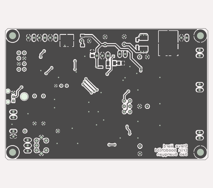

Ich möchte mir gerne eine Platine ätzen, habe jedoch nur die
Gerber-Files dafür zur Verfügung. Leider konnte ich bisher keine
Möglichkeit finden, diese in eine zum selbst Ätzen von Platinen
brauchbare Form zu bringen (Bohrungen transparent usw.)
Es handelt sich um dieses Layout:
http://www.loneoceans.com/labs/ud27/
http://www.loneoceans.com/labs/ud27/ud27clayout.png
Stelle meine Platinen sowohl mit dem Toner-Transfer-Verfahren, als auch
mit fotolack-beschichteten Platinen her - in diesem Fall würde ich
letzteres vorziehen, da es ein doppelseitiges Layout ist.
Hat jemand eine Idee, wie ich das bewerkstelligen kann?
Danke im Voraus!
Grüße,
nestade

Nun, dafür gibt es spezielle Programme. Leider kenne ich kein freies,
mit dem das ohne Workaround hinzubekommen wäre.
Mit Workarounds käme z.B.Gerbv in Betracht.
Beispiel:
Du startest das Programm, und liest mit file > open Layers alle
entzippten Dateien aus dem obigen Projekt ein.
Dann entfernst Du auf der rechten Seite alle Haken ausser bei einem
Kupferlayer, z.B. "UD27C.GBL" und einem Bohrdatenfile, wie hier
"UD27C.TXT"
(Dahinter verbirgt sich ein gewöhnliches*)*) Excellon Drill File).
Es werden Dir nun nur diese beiden Layer angezeigt. Das Kupferlayer ohne
Löcher und die Löcher separat.
Wenn Du die Löcher im Kupfer nicht siehst, liegt es daran, dass die
Darstellung nicht Transparent ist.
Um das zu beheben, klickst Du nun "UD27C.TXT" im Text rechts an, und
wählst "Move up" . Und so bringst Du "UD27C.TXT" letztlich in eine
Position über "UD27C.GBL", so das Du die Löcher siehst.
Unter View > Change Background colour" stellst Du den Hintergrund auf
weiss.
Dann klickst Du "UD27C.GBL" im Text rechts an, und veränderst die Farbe
mit "change colour" zu schwarz.
Nun machst Du das gleiche mit "UD27C.TXT", aber wählst als Farbe weiss.
Jetzt hasst Du das Kupfer schwarz vor weissem Hintergrund mit weissen
Löchern.

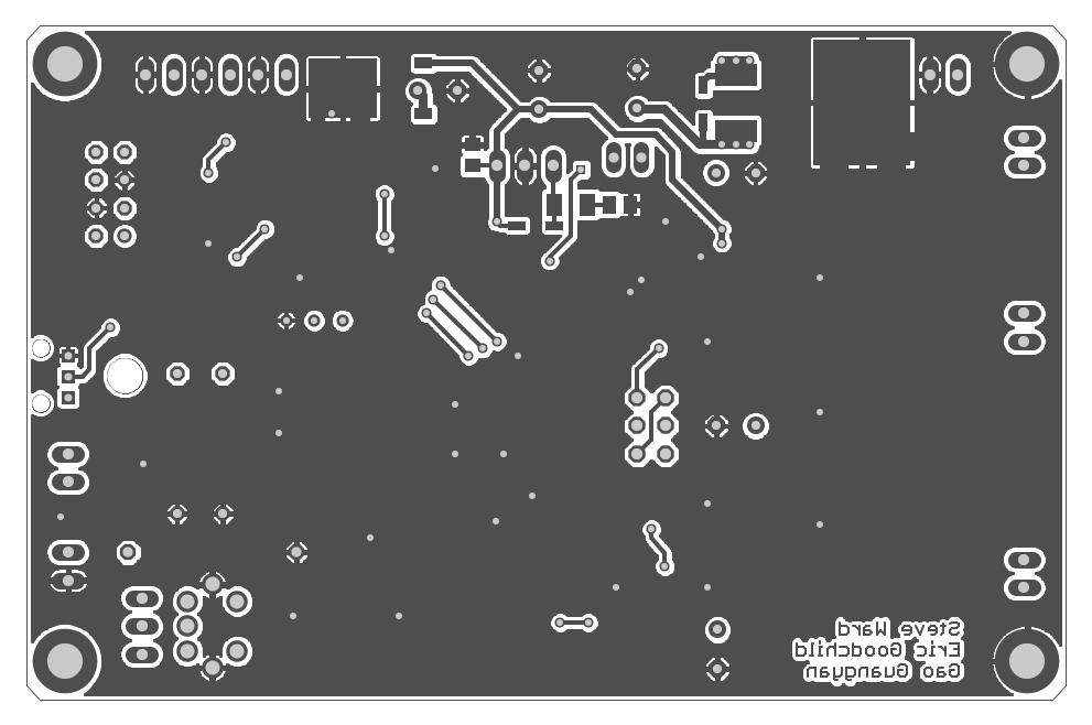

Format.
Das Ergebnis kannst Du im Anhang als "UD27C-BlackWhite.png" sehen.
Das PNG File kannst Du jetzt mit Deinem
Lieblingsbildbearbeitungsprogramm weiter bearbeiten, z.B. Skalieren ec.
und auf Folie zum Belichten ausdrucken.
Alternativ kannst Du zum Export auch das SVG Format verwenden. Mit
Incscape hast Du feine Möglichkeiten zur Bearbeitung. Ist aber etwas
mühevoller.
Theoretisch könntest Du auch die Gerberfiles in KiCad PCBnew einlesen,
indem Du in KiCAD GerbView verwendest, die Files öffnest und in PCBnew
exportierst. Das setzt aber eine Benahmung der Files im KiCad Stil
voraus und funktioniert nur für den Gerberstyl, den KiCad auch selber
verwendet. Hast Du einen anderen, musst Du mühsam von Hand das
Gerberfile umschreiben. ....

Nachtrag:
Dummerweise scheint dort ein Bug zu sein. Zumindest in .png werden die
Löcher nicht weiss, sondern bleiben grau.....als weiss habe ich #000000
verwendet und als schwarz #FFFFFF aber ok, dass sollte mit einem
Bildbearbeitungsprogram trozdem hinzukriegen sein.
Aber im PDF Export werden Die Löcher in weiss dargestellt, und in SVG
wird der Hintergrund transparent.
Siehe Anhang:
UD27C-BlackWhite.pdf
UD27C-BlackWhite.svg
