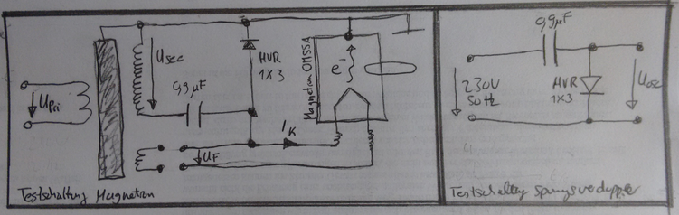

ich habe hier ein Magnetron was nicht richtig magnetroniert.
Zum einen wird es im Betrieb sehr heiß (Isolation an den Kathodenkabeln
beginnt bereits zu verschmoren), zum anderen produziert es keine oder
nur sehr schwache Strahlung (Glas Wasser direkt vor Antenne wird auch
nach mehreren Minuten nicht bemerkenswert warm).
Im linken Bild ist eine Testschaltung zu sehen, wobei die Unterbrechung
in der Kathodenwicklung des Trafos Absicht ist. Trotzdem fließt ein
(gleichanteilsfreier!) Strom Ik=22mA RMS, was mir äußerst fragwürdig
erscheint.
Trafo: Sollte in Ordnung sein, er produziert sekundärseitig ordentliche
Lichtbögen, und bei sekundärseitigem Anlegen von 230V messe ich
primärseitig etwa 23V.
Spannungsverdoppler: Wurde mit der rechts gezeigten Testschaltung
getestet, laut Oszi liegen über der Diode bei 230V Eingangsspannung
Urms=400V bzw Upp=660V an. Sollte ich die Messung noch mit belastetem
Verdoppler machen?
Kathodenelektrode: Scheint ebenfalls in Ordnung, ich messe R=oo gegen
Gehäuse, bzw R=0,4Ohm zwischen den Klemmen.
Meine Vermutung ist dass das Ding undicht und damit tot ist, was meint
ihr?

Das Magnetron kann die Mikrowellenleistung nur dann abgeben, wenn es mit
einem impedanzmässig passenden Hohlleiter verbunden ist. Ist das nicht
der Fall, dann wird die HF zurück ins Magnetron reflektiert und dort
dissipiert. Darum wird es heiss. Um das zu verhindern, brauchst du einen
Zirkulator mit Wasserlast.
Mir scheinen allerdings 600V als recht geringe Versorgungsspannung. Ich
habe hier ein Magnetron, das braucht 20A Heizstrom und 4kV
Anodenspannung.

Ahaaa, demnach ist es garnicht tot, es kann nur die Leistung mangels
passendem Hohlleiter nicht in Form von Mikrowellen an die Umgebung
abgeben?
Die 600V Vpp gibt der Spannungsverdoppler aus wenn er mit 230V gefüttert
wird. Wenn er vom Trafo gespeist wird wären es dann entsprechend um die
6kV Scheitelwert, entschuldige die Verwirrung.

Ich habe spaßeshalber mal ne Ananasdose radial zur Magnetronantenne
installiert und siehe da eine 30W Leuchtstoffröhre leuchtet in der Nähe
der Öffnung, das Magnetron funktioniert also tatsächlich noch. Zwar wird
es immernoch gut warm, aber nichtmehr so heiß, du scheinst also recht
gehabt zu haben!

Wie lässt sich der Anodenstrom 22mA AC durch die Kathode bei
angeklemmter Hochspannung, aber ausgeschalteter Kathodenheizung
erklären? Sind das eingekoppelte Strome in die Messleitung oder bilden
Kathode und Anode einen Kapazität? Bei 6kV können im Innern doch
unmöglich Feldstärken von über 10^9 V/m entstehen sodass sich Elektronen
aus der Kathode lösen oder?
> erklären?
Du wirst das nicht in der Kathodenleitung gemessen haben, sondern an
einer bequemeren Stelle, z.B. am Masseanschluss des Trafos oder der
Diode.
Ursache ist ein im Kondensator eingebauter Entladewiderstand, der
gewöhnlich einen Wert zwische 5 und 10 MOhm hat.
von Andreas F. (andgset)
Doch, genau an der Stelle an der im Bild Ik eingezeichnet ist.
EDIT: Kommando zurück, die Messung lässt sich nicht reproduzieren,
wahrscheinlich hast du recht.
