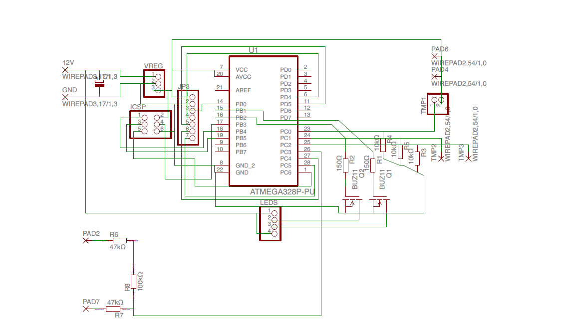

Danke euch allen für die wertvollen Inputs. Ich habe meine Schaltung
inzwischen realisiert mit dem IRLZ34. Die MOSFETs schalten, jedoch
bricht meine Schaltung kurze Zeit nach dem Power Up und kurzem Flickern
auf dem Display zusammen.
Die Schaltung ist wie im angehängten PDF, allerdings ohne den Elko (um
die 100uF) am Spannungsregler. Dies erlaubt wohl, dass die Taktfrequenz
des PWM die Stromversorgung des Mikroprozessors stört, richtig?
Die Quelle ist ein 200W Schaltnetzteil mit stabilen 12 V und maximal
16.7A. Die zwei LED-Streifen saugen je etwas mehr als 6A. Diese sollte
somit safe sein.
Danke euch!
Also, in dem Irrgarten auf Deinem .png Bild
finde ich mich einfach nicht zurecht.
(Ziemliches Durcheinander... völlig wild eines
unter, neben, über, vor und hinter dem andern.)
Wie gesagt, ich habe Schwierigkeiten, weiteres zu (üb-)
erblicken. Aber ich vermute diverse "Irrläufer".
Mit Müh und Not erlese ich "Vreg", mit einem ELKO-
("gepolter Kondensator"-) Zeichen links davon...
Du willst sagen, daß Du auch_diesen weggelassen hast?
("Auch", weil mir der für Spannungsregler doch praktisch
obligatorische Kondensator am Ausgang eben auch fehlt?)
Das kann so wohl kaum funktionieren - sogar, wenn
"die Strippen" (zwar unübersichtlichst, aber) korrekt
verlegt wären.
Bitte gucke für die Anwendung von Bauteilen genauer ins
Datenblatt (das steht da meist), oder gar in App-Notes.
Datasheet nach Daten/Bildern "Standard Application
Circuit" durchforsten. Spannungsregler immer mit Ein- und
Ausgangskondensator. (Typen/Werte auch im Datenblatt.)
Beim µC sehe ich ebenfalls keine ("Abblock"-)Kondensatoren.
µC und andere schnell schaltende Baugruppen immer abblocken
(entsprechende Pins und Werte wiederum im Datenblatt),
d.h. mit klein-wertigen (um 100nF) Keramik- oder Folien-
kondensatoren für eine niederimpedante Strecke ganz nahe
am IC (hier µC) sorgen.
Auch auf vielen Webseiten sind solche Infos zu finden.
Und - normalerweise ist doch das gründliche Studium
des Datenblattes ALLES. OHNE... würde ich mich nicht
einmal für die Verwendung eines Bauteils entscheiden.
Und wie man Schaltpläne übersichtlich(er) zeichnet...
oi, jey, ich könnte Dir viele Beispiele liefern (Du findest
aber auch selbst welche), aber versuchen wirs mal so:
Überleg doch mal, wie man das Ganze "besser erkennen" könnte. ;)
(1. "Schräge Leitungen". 2. Tausend Kreuzungen bzw.
Überschneidungen. 3. Bauteile bitte mit Wert und/oder Bezeichnung
... bei Widerständen eher Wert, bei Spannungsreglern
oder Transistoren eher die Bezeichnung von Vorteil - etc.)
Danke für deine ausführlich Antwort Theseus. Ich weiss, dass ich mit den
fehlenden Elkos am Spannungsregler ein Verbrechen begangen habe. Meine
anderen Schaltungen haben eigentlich immer solche bei den SR.
Mit den Abkoppelungs-Kondis meinst du KerCaps von allen Vcc am Prozi zu
GND, oder?
Und wenn der gezeigte Schaltplan auch nur halbwegs korrekt ist, fließt
der LED-Laststrom von den FETs durch die Masse-Leitungen des
Controllers. Ein absolutes No-Go ... (Hier muss eine sternförmige
Masse-Verteilung her.)
Informer schrieb:
> Und wenn der gezeigte Schaltplan auch nur halbwegs korrekt ist, ...
Bei dem Schaltplan kann man nur hoffen, dass alles richtig angeschlossen
ist. Erkennen kann man das nicht. Der taugt allenfalls als Übung für
"Finden sie alle Fehler in der Zeichnung".

Lieber Theseus
Ich danke Dir für die netten Worte. Ich muss zugeben, dass ich mich nach
den kritisierenden Posts schon etwas zermürbt fühlte. Doch ich hab nicht
aufgegeben und mich wieder ans Pult gesetzt (es ist mein Naturell, dass
ich Probleme lösen will/muss).
Und, siehe da, es schien in der Tat ein Problem der Ground Loops gewesen
zu sein. Ich habe, wie ein User vorgeschlagen hatte, eine sternförmige
Masseverteilung angelegt (diese ist wohl noch optimierbar). Als es
funktionierte dachte ich, wie ich nur so dumm sein konnte. Ich habe
schon zahlreiche Schaltungen selbst gebaut (auch die PCBs geäzt),
insbesondere auch HF-Schaltungen, wo ich immer mit Masseflächen
arbeitete. Im jetzigen Fall ist es ja eigentlich logisch, dass bei so
hohen Strömen Masseschleifen nicht drin liegen.
Deshalb: Sorry und danke an alle!
OP
Hallo alle
Ich habe noch einen Nachtrag zur Schaltung. Ich habe die Ströme (Ausgang
Schaltung) der LED-Streifen gemessen und musste feststellen, dass die
nicht auf voller Leistung laufen. Auch die Spannungen von ungefähr 7.8V
an den Streifen (12VDC) sind viel zu tief. Eine Messung zwischen Drain
und Source ergab 5.2V. Somit ist praktisch der gesamte Spannungsabfall
dem MOSFET zuzuschreiben. Der hohe Potentialunterschied zwischen Drain
und Source erklärt auch die recht starke Erwärmung der MOSFETs und den
damit verbundenen Verlust. Das ist doch nicht normal, oder?
Ich steuere die zwei IRLZ34N mit Treibern des Typs "MCP14E10-E/P" vom
Prozessor an und habe je einen Pulldown-Widerstand von 4.7k am Gate vom
MOSFET. Die Masseführung ist sternförmig (dicke Querschnitte der
Leitungen) und der hochstromige Bereich ist getrennt vom digitalen
Bereich.
Ich danke euch schon jetzt für Inputs!
> Prozessor an
Echt ? Das ist auf deinem Schaltplan nicht zu erkennen.
Laurin E. schrieb:
> Eine Messung zwischen Drain und Source ergab 5.2V.
Offenkundig LogicLevel MOSFETs in Source-Folger-Schaltung an den
MOSFET-Treibern, auch das wäre anders als auf deinem Schaltplan.
Laurin E. schrieb:

Da gibt's nur eins: Mit dem Oscar das Signal zwischen Drain und Source
betrachten, schauen ob es auch wirklich 5 Volt sind und ob es
einigermaßen rechteckig ist.

Du hast einen Mega328 & einen IRLZ34N.
FET-Gate an PB1, FET-Source and GND vom Mega. FET-Drain zur LED.
Fertig. Kein Treiber, keine Widerstände, kein Firlefanz.
Geht?
Danach kann man die Schaltung immer noch verbessern.
z.B. Pull-Down 100k zwischen Gate und Source, als Versicherung gegen
Software-Fehler.
Gate-Vorwiderstand, z.B. 10 Ohm, falls du deine PWM im Radio hörst.
Gate-Treiber falls der FET wirklich warm wird, und das zweifelsfrei an
Umschaltverlusten liegt.
OP
Doch, es ist ein Treiber dazwischen. Und war vom Typ MCP14E10-E. Es ging
mir darum sicherzustellen, dass die MOSFETs auch voll durchschalten bei
100%PWM bzw. voll gesättigt sind. Es ist mir wichtig, dass die
LED-Streifen bei entsprechendem Setting (Programm) die volle Leistung
abgeben.
