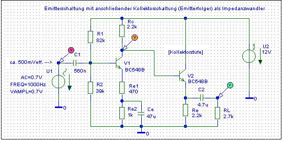

ich habe einen Verstärker aus Kollektorschaltung und anschliessendem
Emitterfolger, die Verstärkung ist relativ klein, so 2, ich benutze
das eigentlich nur zur Impedanzwandlung, d.h. ich habe einen
Eingangswiderstand in den Verstärker hinein (Basisspannungsteiler)
von 500kOhm und der Emitterfolger ist sehr hochohmig.
Wenn ich die Spannung hinter dem Emitterfolger abgreife und auf einen
weiteren Verstärker gebe, rauscht es sehr laut, wenn ich einen
Kondensator
an der Basis des Emitterfolgers anschliesse und dann auf den
anschliessenden Verstärker gehe, ist das Rauschen leiser.
Das könnte irgendwie mit dem hohen Eingangswiderstand zusammenhängen,
kann man da etwas machen ?
Grüsse
Gast #5063072
danke mal für die Antworten, heute doch etwas spät zum zeichnen,
deshalb einfach mal eine Kopie aus dem Netz, das ist die Schaltung,
der CE fällt raus, den habe ich nicht drin.
Widerstände bei mir im Augenblick, R1=2Meg, R2=500kOhm, Rc=100kOhm,
Re1+Re2=50kOhm, Re=100kOhm (den ändern hat nichts gebracht),
Kondesatoren C1, C2 relativ gross so 100uF, zum Aufbau im Augenblick
noch alles auf Lötleiste gebastelt, Transistoren BC547(beide),
Widerstände normale Metallschicht, weiss nicht, warum das so rauscht

Wie stark das nun rauscht, hängt auch von der Impedanz der
angeschlossenen Tonquelle ab - bei offenem Eingang ist das Rauschen
naturgemäß am stärksten.
Zusätzliches Rauschen kommt in diesem Falle wenn Du minderwertige
Widerstände für den ersten Basisspannungsteiler einsetzt.
Und da dieser Basispannungsteiler aus der völlig ungefilterten
Betriebsspannung gespeist wird, kann natürlich auch noch das Rauschen
etwaiger Spannungsregler dazukommen.
Ja, dies ist nicht gerade eine ausgereifte Schaltung.

Ersteze den Eingangsspannungsteiler durch das:
        2,2k          27k
12V o----[===]---+----[===]---> Eingang und Basis von V1
     Zener 5,6V  |
     10µF        |
     100nF
Und dann schau mal, ob du rauschärmere Transistoren findest. Mir hat mal
jemand BC549 als bessere Alternative empfohlen - habe ich aber noch
nicht ausprobiert.

Die Zenerdiode wird über einen Widerstand mit ca 2-5mA betromt, um eine
konstante Rauscharme mittlere Spannung bereit zu stellen. Die beiden
Kondensatoren reduzieren das Rauschen/Brummen noch weiter.
Der Transistor V1 erhält seine Basis-Vorspannung nun nicht mehr durch
einen Spannungsteiler, sondern von der Zenerdiode - aber über einen
Vorwiderstand.
Dein Spannungsteiler hat: R1=2Meg, R2=500kOhm. Diese beiden wirken
Wechwlestrom-Mäßig wie parallel geschaltet. Also kommt zwischen
zenerdiode und Basis ein 390k Ohm Widerstand, damit der
Eingangswiderstand ungefähr wie zuvor ist.
        2,2k          390k          |/
12V o----[===]---+----[===]---+-----|   V1
|-----|>|--------+        C1 ===      |
     Zener 5,6V  |            |       |
|-----||---------+            o
     10µF        |          Eingang
     100nF
> das habe ich noch nie gesehen, gibt es hier irgendeinen Grund ?
Ja, diesen:

Eine Zenerdiode stellt üblicherweise keine rauscharme Spannung zur
Verfügung.
Wenn du die schon verwenden willst (ich halte sie für überflüssig), dann
teile den 390k auf und blocke da dazwischen oder lasse sie einfach weg
und passe den 2k2 entsprechend an.
Kein Fehler wäre es auch, in der Versorgungsleitung zwischen den beiden
Transistoren ein R-C-Glied einzubauen (100R / 47u o.ä.).

Hi, danke erst mal für die Antworten, warum so hochohmig ?, ich
schliesse ein Gitarre daran an, ein üblicher Gitarrenverstärker hat
einen Eingangswiderstand von 1Meg-10Meg, Grund ist, wenn der
Eingangswiderstand des Verstärkers zu klein wird, klingt die Gitarre
dumpf, das bestätigt sich auch bei mir, man hört das schon ziemlich,
deshalb irgendeine kleine Schaltung, die eigentlich nichts anderes
macht, als den Eingangswiderstand rauftransformieren (die 390kOhm wären
eigentlich noch immer zu klein).
Die Kondensatoren, ja, die sind viel zu gross, hier könne man deutlich
kleiner werden, so 10uF sollten immer noch gross genug sein (reicht
immer noch dick)
Die Schaltung mit der Zehnerdiode, da muss ich noch einmal fragen,
wenn ich das richtig verstehe, dann schaltest du den 390kOhm an die
Basis,
die 2,2kOhm liegen dann an Betriebsspannung und die z-Diode und
Kondensatoren liegen gegen Masse, über den 2,2kOhm, wird dann der
z-Dioden Strom eingestellt (?), könnte so sein, ich habe einmal gehört,
mann soll
z-Dioden vermeiden, weil sie angeblich nicht so lange halten, ist da
etwas dran ?
Was meinst du mit den R2 anpassen, wenn die z-Diode nicht verwendet
wird,
ich würde vermuten, so anpassen, dass an der Basis die entsprechende
Spannung rauskommt, also einfach den 390kOhm+Widerstand grösser und
irgendwo dazwischen die Kondensatoren gegen Masse (so dass
Eingangswiderstand noch immer gross). Das wäre dann, wenn ich es richtig
verstehe, eine Basisvorspannungseinstellung ohne Widerstand gegen Masse,
hat das einen Vorteil gegenüber dem normalen Basisvorspannungteiler
wegen des Rauschens ?

#5063502
Dann ist die Schaltung trotzdem noch Unsinn. Der Impedanzwandler gehört
vor die Verstärkerstufe, nicht dahinter. Und selbstverständlich baut
man die Stufen hinter dem Impedanzwandler dann wieder bei den üblichen
Impedanzniveaus, also Kollektorwiderständen im niedrigen
Kiloohm-Bereich.
> immer noch dick)
Sie sind nicht nur zu groß. Bei 100µF sind das ja sicher Elkos. Elkos
haben Leckströme. Und in einer derart hochohmigen Schaltung wie du sie
anstrebst, können Leckströme den Arbeitspunkt deutlich verändern.
Zumindest der Koppelkondensator vor dem Impedanzwandler darf kein Elko
sein.
Was das Rauschen angeht: keine Ahnung, was du mit "sehr laut" denn nun
genau meinst. Eine Messung oder zumindest der Vergleich mit einem
bekannten Signal wäre hilfreich. Aber eine Gitarre schmeißt massig Pegel
raus. Da braucht man genau gar keine besonders rauscharme Schaltung als
Verstärker. Die üblichen NF-Transistoren a'la BC547 reichen vollkommen.
Auch einen Eingangswiderstand jenseits 1M sehe ich als sinnlos an.
Deutlich höher kommst du mit einer bipolaren 1-Transitor Stufe auch
nicht. Ein S-FET als Sourcefolger könnte das leisten. Oder gleich ein
OPV als Impedanzwandler. Probiere es halt aus. Aber ich wette, du wirst
keinen gravierenden Unterschied zwischen 1M und 10M Eingangswiderstand
hören.
> wird,
Stefan Us hat mit der Z-Diode 5.6V stabilisiert. Auf der Strecke 2k2,
390k BE-Strecke solltest du zwischen den Widerständen ebenso die 5.6V
per Teiler erreichen für den richtigen Arbeitspunkt. Ich mag es jetzt
nicht rechnen ...
Gast #5063519
Warum dann nicht gleich auch dem schon etwas Verstärkung geben - das tut
der Rauschbilanz gut.
Dessen Ausgangswiderstand ist nicht so hoch, dass man keine normal
dimensionierte Transistorstufe nachschalten könnte. Und der
Eingangswiderstand kann sehr hochohmig sein.
Ich hatte deine weiteren Bemerkung übersehen.
Vorteil: der Eingangswiderstand wird dadurch etwas höher.
Nachteil: dein Arbeitspunkt wird weniger stabil - schon deshalb würde
ich sie nicht verwenden.
(Firma: matzetronics) #5063786
Das ist schon richtig so, allerdings solltest du evtl. entweder über
einen FET in der ersten Stufe nachdenken, oder gleich einen OpAmp
nehmen. Für meinen Bassamp hatte ich früher eine Röhrenvorstufe, bin
dann auf einen FET 2SK30A umgestiegen, denn ich mir aus einer Masse von
FET ausgemessen hatte.
Auf den FET folgt dann ein Emitterfolger als Impedanzwandler.
Die gleiche Ausmess-Nummer habe ich dann nochmal bei der Elektronik
meines Basses  gemacht:
Beitrag "FET SF51234 - schon mal gehört?"
Bzgl. OpAmp Vorverstärker hat Elliot wieder was brauchbares:
http://sound.whsites.net/project27.htm
Gast #5063839
ich habe nun einmal den Transistor der ersten Stufe getauscht,
und alles Kabelgewirre entsorgt, d.h. kurze Leitungen, schön verlötet,
nun ist alles gut rauschfrei, ich denke der Transistor der ersten Stufe
hat beim rumbasteln eventuell einen Schuss bekommen, nach wie vor BC547,
Schaltung ist geblieben, wenn es wieder anfangen sollte zu rauschen,
würde ich eine Störung auf dem Netz vermuten, eventuell irgendein
angeschaltetes Gerät, das den Unsinn verusacht,
ich finde die Schaltung übrigens kein bisschen Unsinn, ich hatte einen
einfachen Emitterfolger vor dem eigentlichen Verstärker, ohne was davor,
ich fand den Klang ziemlich langweilig, mit dem kleinen Verstärker mit
Verstärkung 2 davor gefällt mir der Klang irgendwie besser, klingt ganz
gut, und hochohmig am Eingang ist es auch, passt doch
und klar, man kann parallel zum Emitterwiderstand noch eine
Reihenschaltung aus R und C ziehen, dann hat man auch hier noch eine
hohe Verstärkung, wenn man den R nicht zu klein macht, sollte der
Eingangswiderstand in die Stufe immer noch hoch genug sein und
Matthias hat schon recht, hier wird eigentlich ein FET in der ersten
Stufe eingesetzt, aber ich finde die Schaltung so für mich ok.,
ich mag den Klang, FET werde ich vielleicht einmal probieren
nun mal etwas testen, ob das wirklich über mehere Wochen nicht rauscht,
andere Gitarre, Kabel usw., könnte auch wieder zu komischen Effekten
führen, falls es nicht funktioniert erst mal die Schaltung mit z-Diode
probieren,
eine weitere Möglichkeit den Re eine Reihenschaltung aus zwei
Widerständen machen, erste Stufe Basisvorspannungsteiler raus und mit
einem Widerstand zwischen den zwei Widerständen, die den RE bilden von
da an die Basis der ersten Stufe zur Arbeitspunkteinstellung, könnte
eventuell eine Alternative sein, habe gestern auch noch in einem Paper
eine sogenannte Bootstrap-Schaltung gefunden, die soll wohl auch den
Eingangswiderstand anheben,
könnte man probieren
noch einmal Danke für die vielen Antworten, ich sehe gelegentlich einmal
wer noch etwas geschrieben, hat, nun mal testen, schreibe natürlich,
demnächst mal, ob das Ding zumindest bei mir einigermassen zuverlässig
funktioniert
Gast #5063971
> getauscht, und alles Kabelgewirre entsorgt, d.h. kurze
> Leitungen, schön verlötet, nun ist alles gut rauschfrei,
> ich denke der Transistor der ersten Stufe hat beim
Das ist gut möglich.
Allerdings ist Selbsterregung (=HF-Schwingungen) die
übliche Ursache für "unerklärliches" Rauschen.
Das ist auch zwanglos damit kompatibel, dass das Rauschen
verschwunden ist, nachdem Du alles neu mit kurzen Strippen
verdrahtet hast.
Abblock-Elko für die Betriebsspannung hast Du ja wohl
verwendet.
