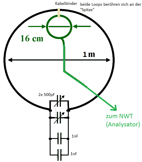

@Günter:
Meine jetzige Loop hat 1m Durchmesser, eine Windung und einen
Drehkondensator aus einem Radio mit 2*500pf parallel. Die geht gerade so
bis 2,8Mhz runter.
Erweitern kann ich Mal versuchen.

Koppelschleife gegenüber des Kondensator um niederohmig auszukoppeln. Ca
1/5 des Durchmesser der Loop also 20cm.
Ein Gamma Match ginge auch.

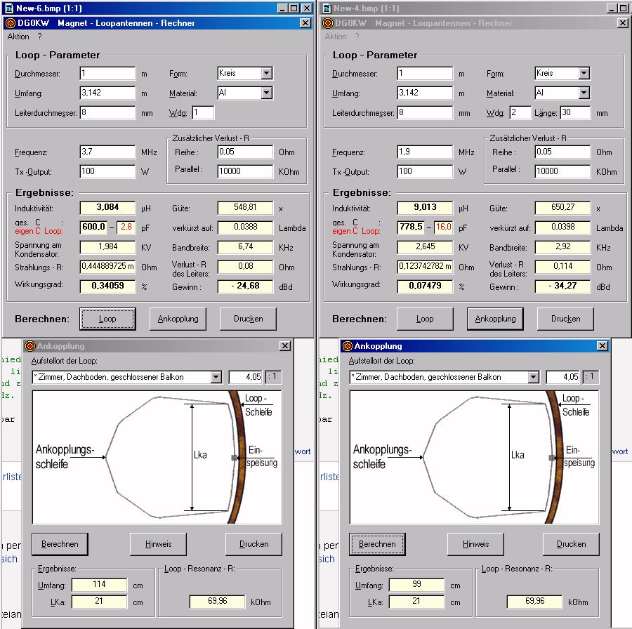

Aber ich hätte noch einen anderen Vorschlag: Schalte parallel zu dem
1000 pF Drehko einen Festkondensator von 1500 pF, dann hast Du den
Bereich 1,8 .. 2,2 MHz. Was willst Du mehr!
Du kannst einen Schalter verwenden, um die Zusatzkapazität nur bei
Bedarf zu aktivieren. Dann hast Du auch noch die anderen Bänder zur
Verfügung.
#5064000
Noch ein Vorschlag in diese Richtung:
Wird eine zweite Windung im Abstand von 30 mm in Serie geschaltet, so
läßt sich die Antenne bis ca. 1.7 MHz abstimmen (sagt der
Magnet-Loop-Rechner). Dann fehlt noch ein Schalter, um zwischen parallel
und seriell wechseln zu können. Die Koppelschleife kann bleiben.

Zwei Möglichkeiten (auf die schnelle)
Eine weitere umschaltbare Windung.
(Wie viel Einfluss hat der Durchmesser der zweiten Windung? Ich habe
dünnen Kupferdraht da mit dem ich das in wenigen Minuten aufgebaut
habe!)

Ich würde für eine abstimmbare Loopantenne mit Koppelwicklung plädieren.
Mit dem kostenlosen Programm Magnetlooprechner lässt sie sich bestens
vorab simulieren.
http://www.dl0hst.de/magnetlooprechner.htm
Wenn du einen NWT o.ä. hast, kannst du ja auch prüfen, ob die
Koppelwindung 50 Ohm "liefert".
Zum Abstimmen würde ich einen Rundfunkdrehko 2x550pF o.ä. mit parallelem
Festkondensator verwenden.
Die Loop würde ich drehbar aufstellen, um bei Bedarf Störer ausblenden
zu können.

Das Programm kenne ich. Nutze es auch gelegentlich.
Laut Netzwerkanalysator komme ich auf 50ohm.
Meiner hat 2x500pf, festkondensatoren habe ich da, muss nur schauen ob
was passendes bei ist.
Natürlich ist die Loop drehbar, ich habe aber keine Probleme mit PLC
oder anderen störenden Geräten.

Der Drehko sollte gehen, wenn man beide Pakete parallelschaltet. Kenne
den Durchmesser der Loop nicht, man kann es aber schon im Vorfeld
simulieren.
Als Parallelkondensatoren eignen sich in so tiefen Frequenzbereichen
nach meiner Erfahrung auch Folienkondensatoren. Man kann ja verschiedene
Exemplare parallel und in Reihe schalten, um die gewünschte
Bandspreizung zu erhalten.
(ich löte benötigtes Hühnerfutter oft direkt von alten Monitor-, TV-,
und Radioplatinen ab, die aus Altgeräten gewonnen wurden).
Aus meiner Erfahrung kann man die Loop und die Koppelschleife einfach
aus Koax-Kabel herstellen, wenn nur empfangen werden soll.
Bei einem Loopdurchmesser von 1,5m ergeben sich folgende Kapazitäten:
1810kHz: ca. 1670pF
2000kHz: ca. 1370pF
Es würde also schon ein Paket des Drehkos genügen. Ich würde mal mit
einem festen C von 1,2nF als Parallelkondensator und einem Statorpaket
parallel beginnen und schauen, welcher Bereich damit überstrichen werden
kann.

Steht hier auch schon im Beitrag: 1m
FranG schrieb:
> Ich würde mal mit einem festen C von 1,2nF als Parallelkondensator und
> einem Statorpaket parallel beginnen und schauen, welcher Bereich damit
> überstrichen werden kann.
Werde ich auch Mal Versuchen.

Gast #5068151
Bei einem Loopdurchmesser von 1,0m (entspricht ca.2,83uH) ergeben sich
1810kHz: ca. 2730pF
2000kHz: ca. 2240pF
ΔC ca. 490pF
In dem Fall ca. 2,2nF zu einem Drehko-Paket parallelschalten.
(kannst du den 2,2nF-Festkondensator ausmessen um Toleranzen zu
vermeiden?)
Sicherer wäre es, beide Drehkopakete parallel zu schalten und einen
C(fest) von ca. 2,0nF parallel zu schalten.
Die Bandspreizung ist dann etwas schlechter, dafür trifft man sicherer
den gewünschten Empfangsbereich.
2nF kann man z.B. aus 1nf plus 1nF oder aus 1,5nF und 470pF
zusammenschalten (beide Cs parallel).
Viel Spaß auf Arbeit!

Also, zwei 1000pf 6% Folien Kondensatoren parallel ergeben - keine
Resonanz einstellbar.
(Toleranz?)
Serienresonanz - Funktioniert ist aber fummelig.
(Der Angriff an der Spule ist zwar variabel, aber je nach dem wie die
Loop steht sehr umgebungsabhängig)
Genau das wollte ich ja nicht.
Bis ich alle nötigen teile für die Mechanik der Loop habe ist ein
Frequenz Wechsel sehr umständlich.
Da wäre mir eine absolut Fehlanpassung dafür aber relativ einfache RX
Ergebnisse Lieber.
Ich hab hier noch ein altes 'variometer' (aus einem alten Autoradio)
liegen. Da es ja nur um RX geht würde ich das schon fast bevorzugen.
Auch wenn eine Loop sehr schön selektiv ist.
Die Spulen des variometer kann ich selbst Wickeln, es ist zerlegbar.
Aber eine einfache vertikal scheint mir doch für meinen Zweck besser.
Also, Ideen bitte.
Gast #5069211
> (Toleranz?)
Dann stimmt was nicht. Eine Loop funktioniert quasi immer!
In welchem f-Bereich hast du gemessen?
Kannst du mal einen Schaltplan oder ein Bild vom Aufbau schicken?
Wie hast du das Messgerät angeschlossen?

Was für einen Drehko benutzt du? (Plastik-Quetschko?)
Sind die 1nF-Cs möglicherweise durchgeschlagen und haben einen Kurzen?
Ist es aufgebaut wie im Anhang?
Gast #5069640
Ja Aufbau ist identisch, nein die Kondensatoren waren Neuware.

#5070963
> Einer der Gründe weshalb ich keine Aktive Antenne möchte.
Hast du schon die zweite Windung probiert? Für den niedrigen Bereich ist
es egal, ob die zweite Windung innerhalb, außerhalb, links oder rechts
angeordnet wird. Achte einfach auf die 2-3 cm Abstand zwischen den
Drähten. Der Frequenzbereich geht dann von 1,7-13 MHz.
Jedoch sollten für den hohen Frequenzbereich die beiden Windungen
möglichst identisch sein, ansonsten befürchte ich, daß beim
Parallelschalten die Güte leidet.
Gast #5071555
Ja schon probiert, dann ist die koppelschleife scheinbar zu klein.
