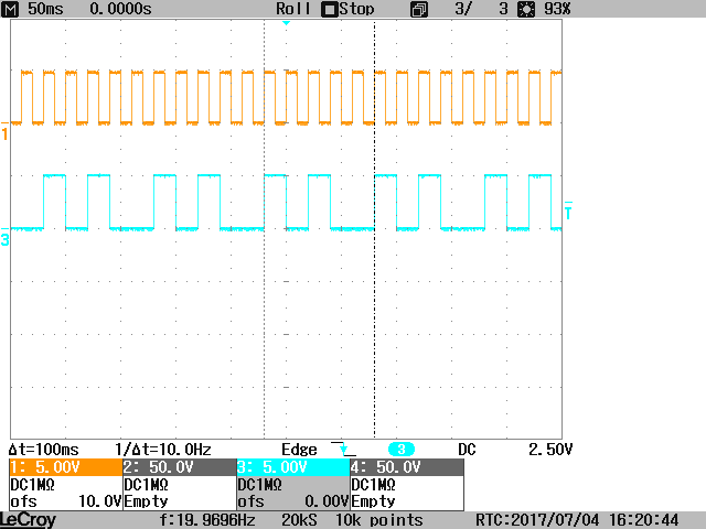

von Falk B. (falk)
@Detlef _a (detlef_a)
>>>>>>>>Ich hab's mal schnell aufgebaut.
>Ich auch, in Matlab. Da kommen im wesentlichen 10Hz raus und bisschen
>20Hz. Hat sich dein Frequenzzähler auf die Oberwelle eingeschossen?.
Eigentlich nicht. Siehe Anhang.
Oben auf Kanal 1 die 50 Hz Abtastfrequenz, unten Kanal 3 mit den 20 Hz.

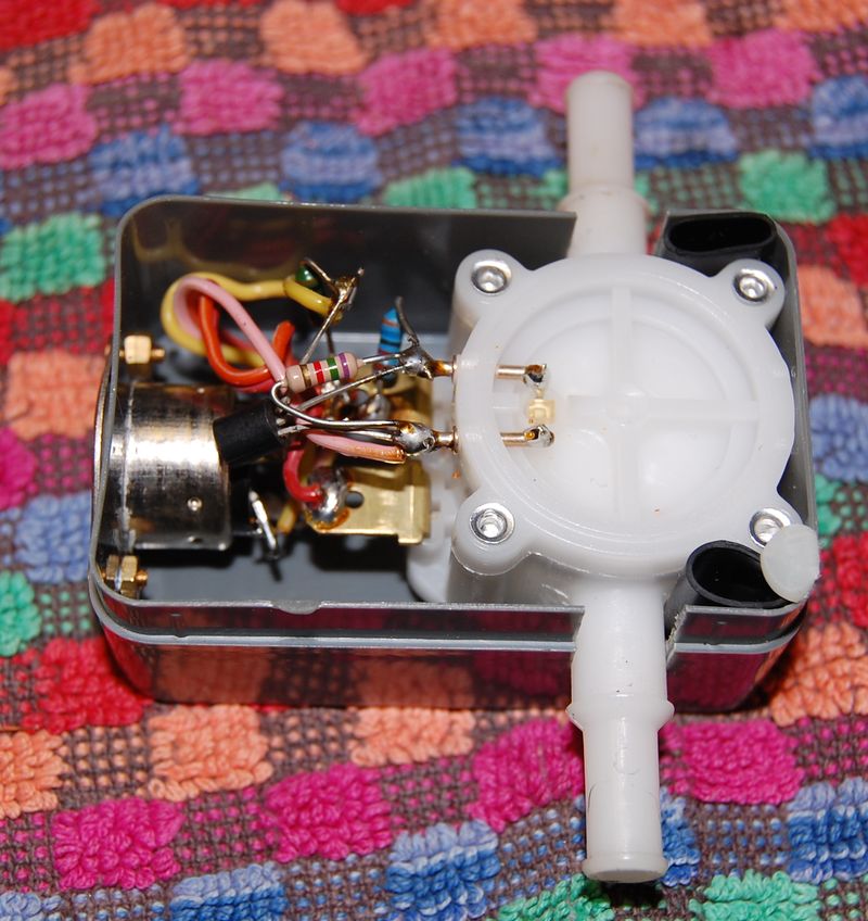

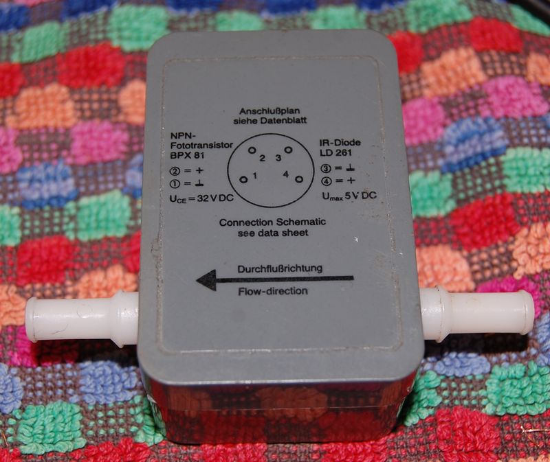

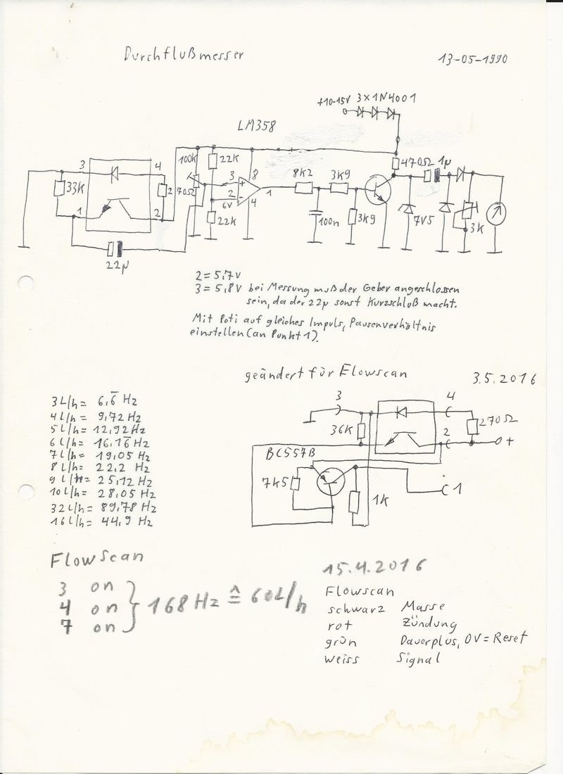

von Manfred H. (manfredbochum)
Hab es geschafft mich wieder einzuloggen.
Da ja nach der Anwendung gefragt wurde hier der Hintergrund.
Im letzten Jahrtausend hab ich mir mal einen analogen Verbrauchsmesser
für Benzinmotoren gebaut.
Durchflussgeber von Conrad.
Hat sehr gut funktioniert.
Den Durchflussgeber hab ich letztes Jahr umgebaut um ein sauberes Signal
für
eine Flowscan Verbrauchsanzeige zu bekommen.
Dieser misst den Gesamtverbrauch, digital angezeigt, und l/h analog.
Funktioniert alles.
Wenn ich jetzt Einspritzer messen will, brauch ich einen zweiten Sensor
im Rücklauf.
Dafür brauch ich das Differenzsignal.
Danke Falk, dass du es probiert hast.
Welchen Typ hast du genommen?
Scheint ja wirklich zu funktionieren.
Meine Idee wäre jetzt folgende.
Ich nehme einen Vor/Rückwärtszähler mit Taktsignal 0,5Hz.
Als erstes wird rückwärts gezählt (Rücklauf).
Nach 1sek vorwärts. Bei erreichen der Null wird der Takt auch auf den
Flowscan weiter geleitet.
Nach 2sek. Reset und alles wieder neu.
Somit würde nur die Differenz als kurze Bursts ausgegeben. Die analoge

Warum funktioniert die D-Flipflop Lösung bei mir bestens? Nicht
simuliert, sondern aufgebaut? Ich bin aber auch im 500kHz Bereich tätig
mit 50% duty cycle...
von Mani (Gast)
Hallo Nils
Könntest du das mal mit f1 10-200 Hz und f2 10-190Hz probieren?
F2 muss immer kleiner sein, da es den Rücklauf simuliert.
Gruß Mani

Das musst du selber testen, ich verwende ein D-Flipflop 74HC74 um von
einem 400kHz ein ca. 395kHz Signal zu subtrahieren, sprich die Differenz
zu bilden. Das Ausgangssignal ist perfekt sauber (Augenmaß), ich habe
aber bei beiden Eingängen und Ausgängen einen duty cycle von 50%.
Ausgangsfrequenz jedoch kein Augenmaß, sondern mit Digitaloszilloskop
gemessen.
Aber warum sollte das bei 10-200Hz nicht funktionieren? Hast du einen
duty cycle von 50% an den Eingängen?
von Mani (Gast)
50% werd ich realisieren können.
Danke für den Tipp.
von Curby23523 N. (Gast)
Ok, es iat natürlich logisch, warum das bei meinen hohen Frequenzen so
viel besser funktioniert: Desto kleiner der Unterschied zwischen den
beiden Frequenzen ist, desto größer ist der Rundungsfehler.
Es ist ja ein digitaler Vergleich. Also wird Falks Beobachtung korrekt
sein, dass zwar 20Hz rauskommen, aber du den Mittelwert bilden musst,
weil bei so niedrigen Frequenzen starke Rundungsfehler auftreten.
Bei 1Hz und 3Hz z.B. kommt als Ergebnis schon 2Hz raus, jedoch in der
Folge 1 - 0 - 0 - 1. Also nicht verwertbar. Kann man bestimmt berechnen,
ab wann das gut funktioniert ;).
Wenn ich von 400kHz 395Khz abziehe, habe ich bei irgeneiner Flanke einen
Rundungsfehler. Egal, sind ja 5000 Stück.

von Peter D. (peda)
Diese Anzeige wird vermutlich schon einen MC enthalten, den man nur
entsprechend umprogrammieren muß.
Und die analoge Ausgabe kann der MC gleich nebenbei als PWM machen.
Ist der C-Quelltext für die Anzeige verfügbar?
@Lothar,
Software seitig hast Du natürlich Recht.
Würde ich auch so machen.
Meine Idee war ja für Hardware gedacht.
@Peter,
Ich glaube kaum dass die Firma den Code ihrer Geräte raus gibt.
Das funktioniert ja auch alles.
Es ging nur um die Berücksichtigung eines zweiten Sensors.
Das Fertiggerät hat nur einen Eingang.
Gruß Mani
