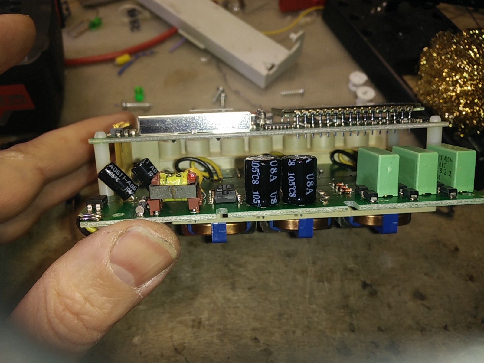

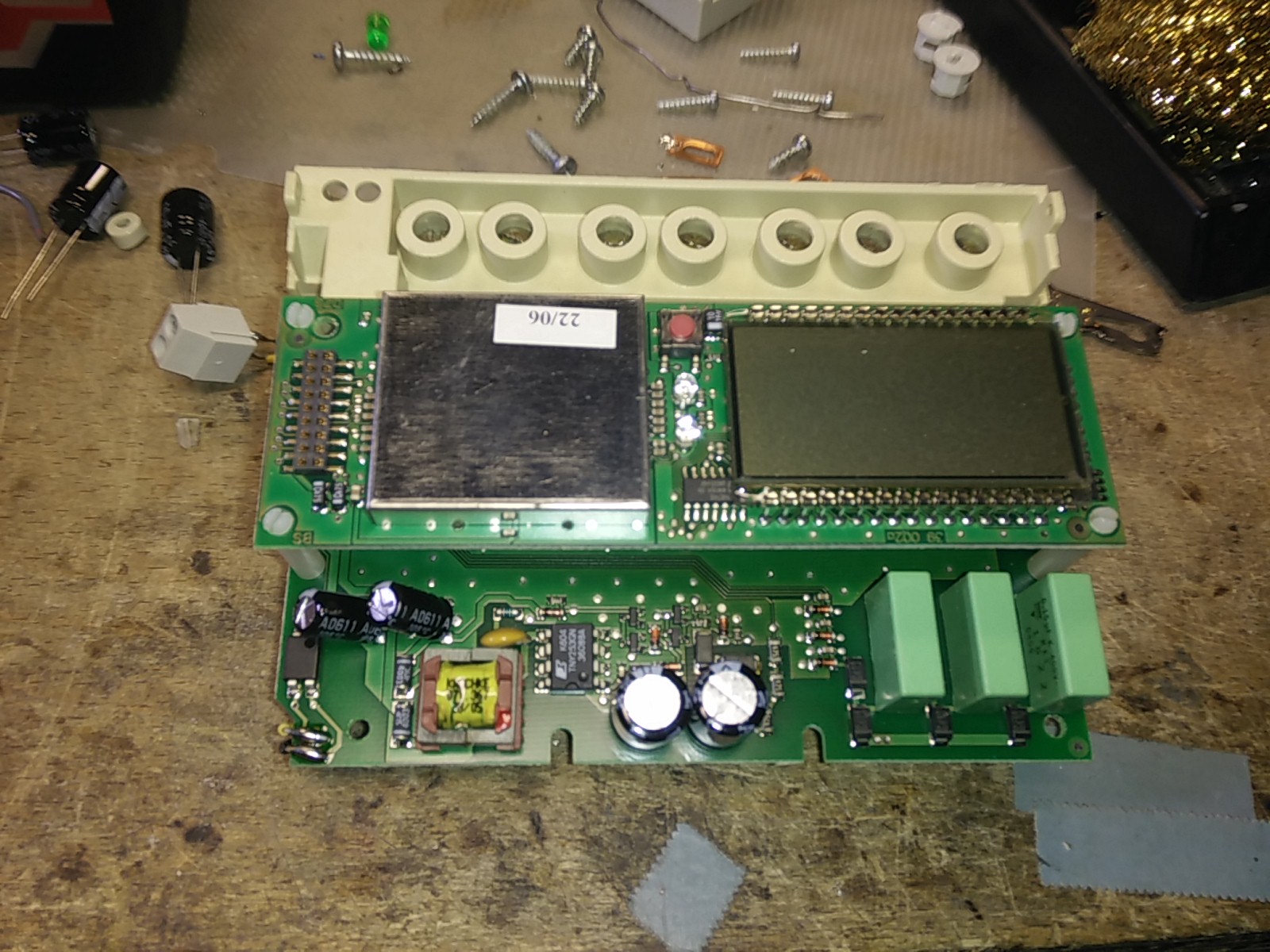

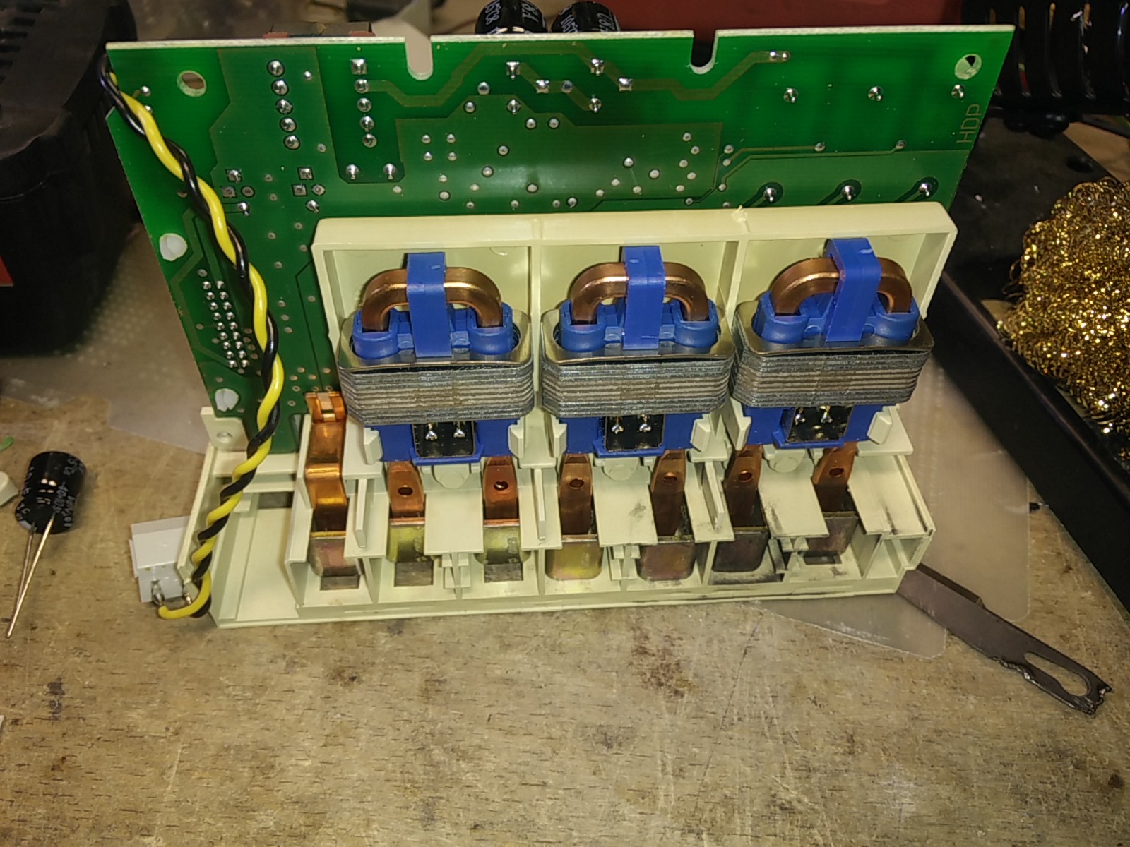

Harald W. schrieb:> Hmm, und welches Übersetzungsverhältnis haben die dort> verbauten Wandler?
Hmmm, gute Frage!
Ich war jetzt davon ausgegangen, dass da ein Hallwandler verbaut ist.
Konkret nachgeschaut hatte ich allerdings nicht.
Armin X. schrieb:> Ich war jetzt davon ausgegangen, dass da ein Hallwandler verbaut ist.
Der würde nur Sinn machen, wenn man auch Gleichströme messen will.
Harald W. schrieb:> Armin X. schrieb:>> Ich war jetzt davon ausgegangen, dass da ein Hallwandler verbaut ist.>> Der würde nur Sinn machen, wenn man auch Gleichströme messen will.
Das ist doch Quatsch.
