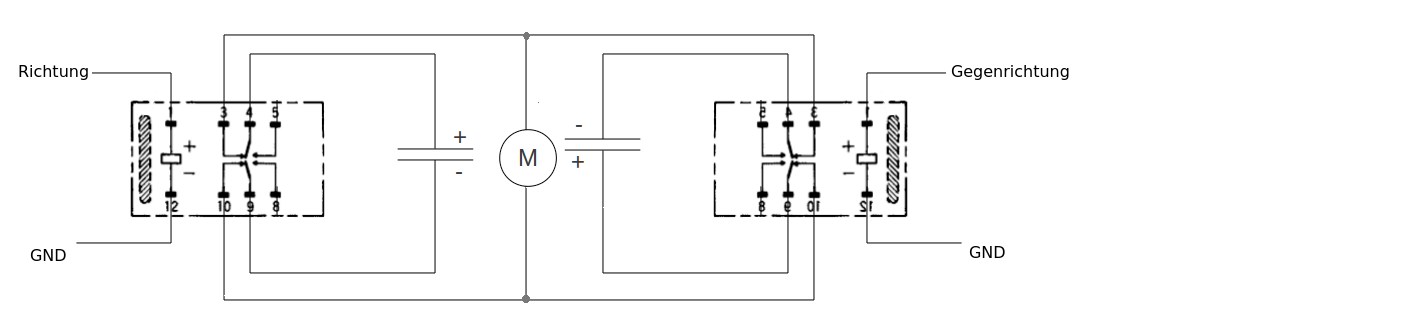

1. Du willst ans Auto elektrische Spiegel anbauen, weisst aber noch
nicht, wie sie angesteuert werden.
2. Du hast elektrische Spiegel am Auto und die Schaltergruppe ist
ausgebaut oder defekt.
Wenns Möglichkeit 1 ist, brauchst du Polwendeschalter, die im Prinzip so
aussehen, wie im angehängten Bild. Du brauchst dafür einen On-OFF-ON
Schalter mit Mittelstellung, in der alle Kontakte frei sind.
Ausserdem musst du Sorge tragen, das man nie 2 Funktionen gleichzeitig
wählen kann, damit es keine Kurzschlüsse gibt ( die gibts sonst im Audi,
weil sie die Rückleitungen von den Motoren alle auf ein Kabel gelegt
haben). Sinnvoll ist also ein Joystick oder Cursorkreus.

Ausprobieren des Schalters:
Also, du legst auf Pin 7 +12V und auf Pin 8 die Masse deines Test
Netzteils.
Nun klemmst du ein Voltmeter z.B. zwischen Pin 2 (Spiegel L vertikal)
und Pin 6 (Bezugsmasse). Schalte den Wahlschalter auf den linken Spiegel
und drücke den Joystick nach oben oder nach unten. Das Voltmeter sollte
einmal +12V und einmal -12V anzeigen.
Wenn das nicht der Fall ist, fehlt da noch eine externe Umschalt-Box
entweder mit Relais oder mit H-Brücke als Motortreiber.

Walther E. schrieb:
> Gibt es welche, die so konstruiert sind, dass ich nicht gleich 4 Stück
> kaufen muss?
Was Audi verwendet, weiss ich nicht, aber normalerweise wirst du um 4
kleine 12V Relais mit 2*UM nicht herumkommen. Pro Seite übrigens. Es
reicht evtl. ein einziges weiteres Relais, um zwischen rechts und links
umzuschalten, das könnte man evtl. mit einer Diodenmatrix rausklamüsern.
Ich vermute, das Audi das mit elektronischen H-Brücken gemacht hat, aber
das ist für jemand Ungeübten im Auto nicht ganz einfach wg. des
Bordnetzes, was in Autos oft etwas problematisch ist.
Je 2 Relais werden so verschaltet, das sie in Ruhe den Motor
freischalten und bei einem aktiven Relais den Motor in die eine und bei
dem anderen aktiven Relais den Motor in die andere Richtung fahren
lassen.
Zum Schutz des Schalters würde ich über die Relaisspulen in Sperrichtung
noch eine Freilaufdiode legen. Glücklicherweise reichen hier ganz kleine
Printrelais, da die Motoren ja wirklich nur Murkelchen sind (so
zumindest in dem Skodaspiegel, der hier rumliegt).

von Walther E. (tomete)
Hoffe da sind jetzt keine Fehler drin, hatte den Plan jetzt mehr so
für's Forum gemacht. Das gezeigte habe ich im Prinzip 4x gebaut, also
für horizontal und vertikal jeweils für beide Seiten.
Aber die Gegenrichtung ist halt immer das gleiche, was ich übersehen
habe...
Nee, das klappt so nicht. Jeder Motor braucht einen Polwender (siehe
mein altes Schema ganz oben), und ein Relais, welches den Polwender
speist. Du wirst sogar noch zwei Dioden brauchen, damit das
Aktivierungsrelais für beide Richtungen anzieht. Ich probier mal, das
für einen Motor zu zeichnen:

Wobei z.B. 'PW_K2' der zweite Kontaktsatz (Umschalter) des
Polwenderelais ist. Beim SP Relais werden nur die NO Kontakte benutzt.
Nun hast du für einen Spiegel vier Drähte für 2 Motoren. Zwei davon
gehen gemeinsam auf die Leitung 'Bezugssignal für beide Motoren' vom
Spiegel (auf diese Leitng kommen auch die anderen beiden Drähte vom
rechten Spiegel). Die Polung machst du so, das es mit dem Schalter
passt. Da jeder Motor, wenn er inaktiv ist, komplett beidpolig getrennt
wird, stört er den anderen Motor nicht.
