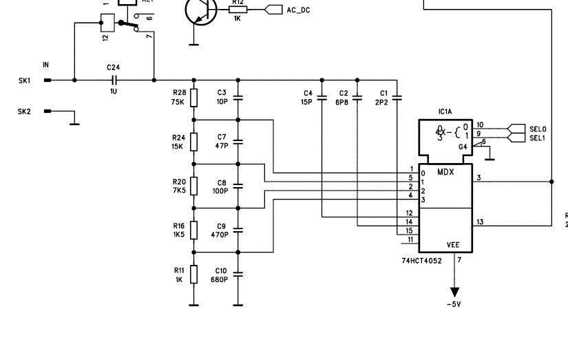

ich habe mir den Oszilloskop Bausatz EDU09 von Velleman zum analysieren
gekauft. Siehe auch alten Beitrag.
Beitrag "Velleman Oszilloskop EDU09, was meint ihr?"
Dort kam der Bausatz nicht gut weg. Die Idee gefällt mir für Schüler
eigentlich sehr gut. Der einzige Nachteil für meine Anwendungen ist die
geringe Eingangsimpedanz mit 100 kOhm.
Von Vellemann wird der Schaltplan veröffentlicht (Quelle des Anhangs):
http://www.vellemanprojects.eu/downloads/0/illustrated/illustrated_assembly_manual_edu09.pdf
Ich würde gerne den Spannungsteiler im Eingang des Multiplexers um den
Faktor 10 vergrößern und so einen 1 Meg- Eingang schaffen. Die
Kapazitäten die wohl als kapazitiver Spannungsteiler dienen würde ich
entfernen (Nur DC Messung) bzw. um Faktor 10 verringern (Auch AC
Messung).
Spricht etwas gegen dieses Vorhaben? Ich habe bisher keine Erfahrungen
mit Multiplexern gemacht.
Wenn es wirklich nur um DC geht, sind die Kapazitäten egal.
Um die Analogbandbreite zu erhalten, müssen die Kapazitäten passen.
Dazu sollten dann alle Widerstände und Kapazitäten (auch die des
Multiplexers) bekannt sein.
Vielleicht reicht es Dir auch, einfach 900 kOhm in Serie zu schalten?
