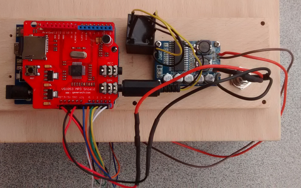

ich habe mit einem Arduino Uno-Klon, einem VS1053-Shield (mp3-Decoder)
von Geeetech und einem TDA8932 (Class-D-Amplifier) einen mp3-Player für
Hörbücher aufgebaut.
Mein Problem sind Störgeräusche, wenn ich den Ausgang des VS1053 direkt
an den Eingang des TDA8932 anschließe: Ein Ton mit geschätzt 1 – 1,5kHz
und Kratzen und Knirschen.
Der Verstärker und der Arduino + Shield werden über je eine Diode mit
12V versorgt. Der Arduino ist über Vin angeschlossen, wenn man ihn über
die Hohlstecker-Buchse anschließt, sind die Störgeräusche stärker.
Der Stereo-NF-Ausgang des VS1053 wird im Steckergehäuse durch zwei
1kOhm-Rs zu einem Mono-NF-Ausgang.
Die restlichen Kabel gehen zu den vier Tastern und zum Poti + Schalter.

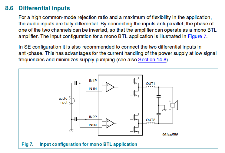

> Vermute: dein TDA-Board hat einen Kurzschluss vom negativen
> Audio-In (Pin#3 / PIN#14) gegen GND.
Tatsache. Habe nachgemessen, ist direkt mit GND verbunden.
Habe nochmal genauer in's Datenblatt geschaut und festgestellt:
Das ist im Mono-Betrieb die offizielle Beschaltung!
Im Stereo-Betrieb sind die Eingänge potentialfrei.
Jetzt stellt sich mir die Frage: Wenn ich den Luxus differentieller
Eingänge habe, warum lege ich dann eine Seite auf Masse?
Spricht etwas dagegen, diese Verbindung gegen Masse aufzutrennen?
Ich glaube, das geht in die richtige Richtung. der TDA8932T wäre mir
schon viel lieber als der PAM8302A, da dieser schon bei leicht erhöhter
Lautstärke an seine Grenzen stößt.
Vielen Dank Debianist für den Hinweis.
FlorenzW
OP #5073691
Problem gelöst.
An der rot markierten Stelle habe ich die Leiterbahn aufgetrennt und
damit die Verbindung zu GND unterbrochen. Die -NF-Leitung wurde
anschließend direkt an die Leiterbahn gelötet.
Jetzt verhält sich der TDA8932T genau so wie der PAM8302A. Keinerlei
Störgeräusche, ganz leichtes Rauschen, wenn man das Ohr direkt an den
Lautsprecher hält.
Warum im Datenblatt bei Mono-Betrieb die -Seite auf GND gelegt wird ist
mir ein Rätsel.
Thx to Debianist

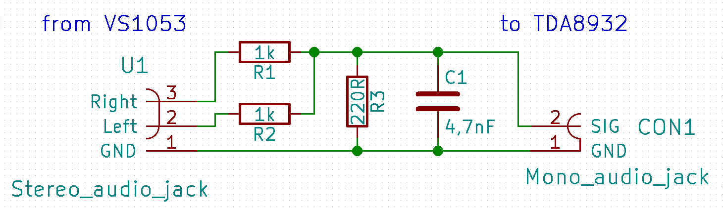

OP #5073761
Als Nachtrag die Anbindung des VS1053 an den TDA8932.
Die beiden 1kOhm Widerstände machen aus dem Stereo-Signal ein
Mono-Signal.
Der 220Ohm Widerstand reduziert die maximale Lautstärke auf ein
erträgliches Maß. Durch den 4,7nF-C wird ein Tiefpass hinzugefügt, der
hochfrequente Störungen vom µC blockt. Normalerweise würde man die nicht
hören, der Class-D-Amp stellt aber einen Mischer mit seiner PWM-Frequenz
dar und mischt hochfrequente Störungen in den NF-Bereich hinunter, die
dadurch hörbar werden.
FlorenzW
