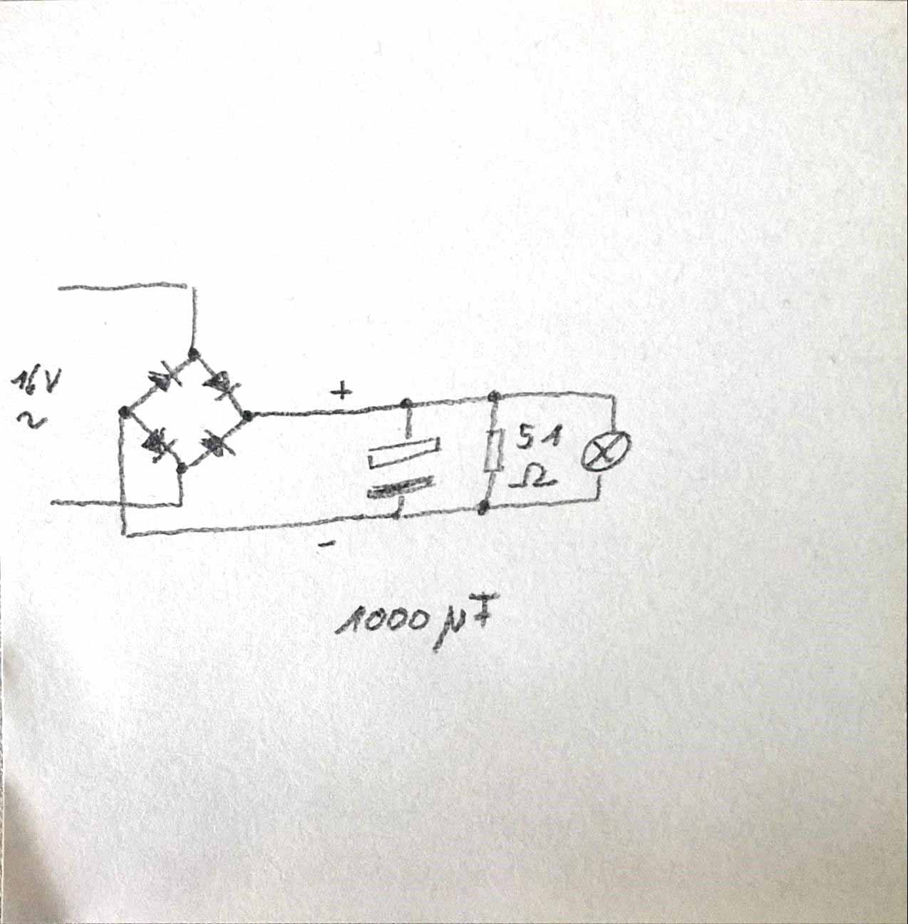

ich habe versucht einen Gleichrichter zu bauen aber beim Einschalten des
Stroms qualmt es.
Wechselspannung sind 16V Leistung 60VA.
Die Spannung liegt an einem Bückengleichrichter an
(https://www.conrad.de/de/brueckengleichrichter-diotec-b40r-round-80-v-2-a-einphasig-501433.html)
An dessen Plus und Minus Pol sind parallel ein Kondensator
(http://www.produktinfo.conrad.com/datenblaetter/1200000-1299999/001281602-da-01-en-WCAP_ATLL_ALU_ELEC_CAPS_860160478028.pdf),
ein 51 Ohm Widerstand und eine Glühlampe geschaltet.
Ich habe den Eindruck, dass der Kondensator qualmt. Bin mir aber nicht
sicher. Richtig rum angeschlossen habe ich diesen aber.
Hat jemand eine Idee?
Danke und viele Grüße
Stephan
Die Schaltung ist Unsinn. Eine Glühlampe braucht keinen
Parallelwiderstand und funktioniert auch prima mit Wechselstrom.

Abgesehen davon, dass die Schaltung Unsinn ist, braucht alleine der
Widerstand schon 1/4 des maximal zulässigen Stromes des
Brückengleichrichters.

von Thomas E. (thomase)
(20V)² / 51Ω = ~8W
sportlich.
Bis du sicher, daß der Kondensator qualmt?

von THOR (Gast)
G4st schrieb:
> Bei 51 Ohm wäre das ein
> Strom von 0,4436A kommt mir jetzt nicht so viel vor.
0,44A²*51Ohm = 9,87W.
Oder: P = 22,6V²/51Ohm = 10W
Wärmewiderstand vielleicht sowas um die 40K/W, ergibt eine Erwärmung um
fast 400°C. In der Praxis etwas weniger, da der Widerstand dann schon
signifikant Strahlungswärme abgeben kann.
Mir kommt das schon leicht zuviel vor.
von Peter R. (pnu)
Da geht man doch schrittweise vor:
- Brücke alleine an den Trafo anschließen. Ausgangsspannung nur mit
R-Last etwa 90% der Eingangsspannung, dazu noch zweimal Spannungsverlust
durch Durchgangsspannung der Dioden.
Schon die 16V sind bei einem Trafo nur ein Nennwert, der wahre Wert muss
gemessen sein.
Also 16V -2x0,4V = 15,2V , davon wiederum etwa 90% : 13,7V
"Gleichspannung"
Da nur geringe Last (5k Ohm) vorhanden ist, wird ein
Vielfach-Messinstrument etwa solche Werte anzeigen.
-Den Kondensator anschließen.
Die Spannung steigt an auf etwa 1,41 x 16V (Scheitelwert)-2x0,4V
(Durchlassspannung der Dioden), also auf etwa 21,8V
Bis dahin wird bei 5kOhm Last nur wenig Strom verbraucht, irgendwelchen
Rauch oder Wärmeentwicklung sollte es da nicht geben.
Dann Last von  51 Ohm anschließen. Das ist etwa 5W
Da werden Widerstände normaler Bauform ins Qualmen oder gar ins Leuchten
geraten.
Alle Spannungen in dieser Schaltung gehen in die Knie, genaues kann man
wegen des Trafos und der nichtlinearen Dioden aber kaum sagen. Nur
Näherungs- bzw. Schätzwerte.
Ebenso natürlich beim Anschließen einer Glühlampe, die Werte dieser
Glühlampe hast Du aber nicht genannt.

von Stephan (Gast)
Vielen Dank für die vielen Antworten. Es lag tatsächlich an dem
Widerstand. Nach Ausbau dessen funktioniert es problemlos. Kein qualmen
und der Kondensator wird auch nicht warm. Ausgangsspannung liegt
gemessen bei 21.8V.

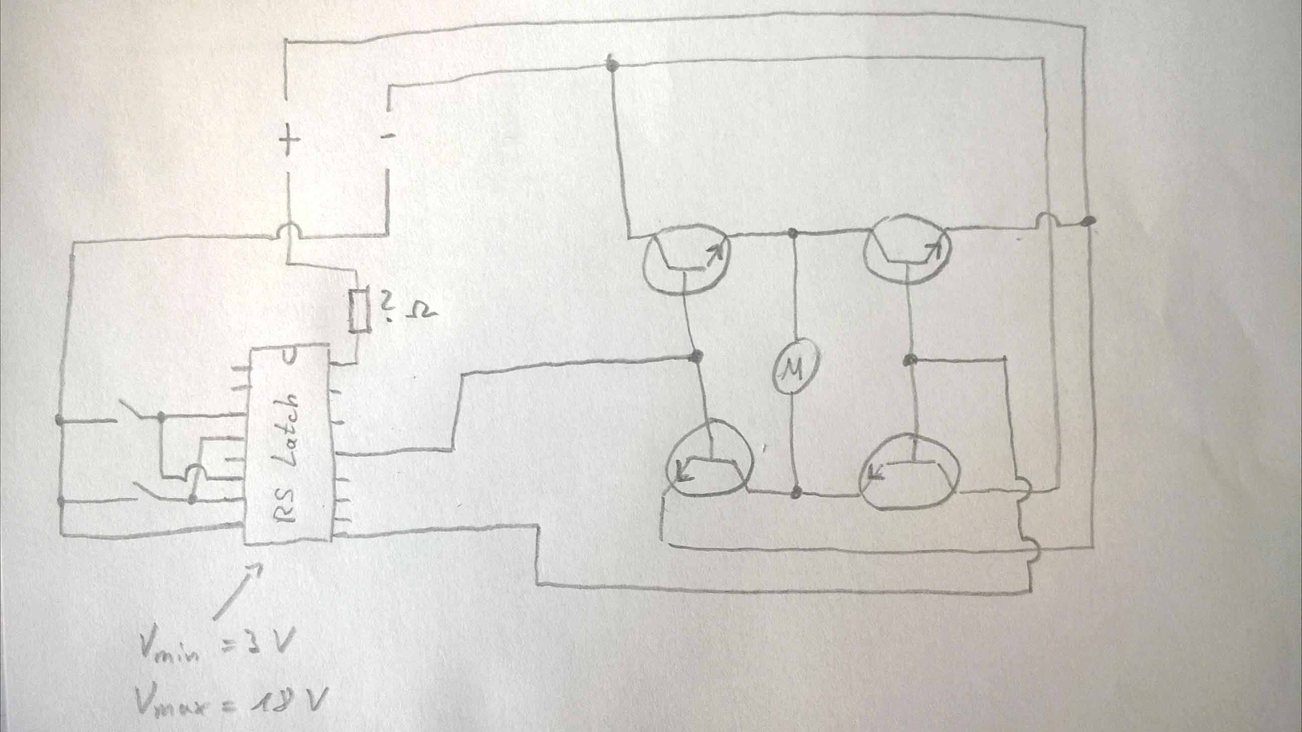

An diese Gleichrichterschaltung wollte ich nun folgende Schaltung
anschließen:
- Es soll ein Motor in abhängig des Steuerungssignal vorwärts oder
rückwärts betrieben werden.
- Das Steuerungssignal wird über zwei RS Latches gemanagt.
- Das Steuer- und Resetsignal der RS Latches wird über Reedkontakte
gesetzt.
Das RS Latch Modul hat eine Versorgungsspannung von mind. 3V und max.
18V.
Meine Frage ist welchen Widerstand ich vor das RS Latch schalten muss,
da die Ausgangsspannung von dem Gleichrichter ja etwas zu hoch ist.
Genau das gleiche gilt bestimmt auch für die Transistoren, da an B ja
maximal nur 5V liegen dürfen oder?
RS Latch
(http://www.produktinfo.conrad.com/datenblaetter/150000-174999/172871-da-01-en-C_MOS_IC_CD4044BE__DIP16__TID.pdf)
Transistoren
(http://www.produktinfo.conrad.com/datenblaetter/150000-174999/155039-da-01-en-TRANSISTOR_BC_548C_TO92__DIO.pdf)
Die Transistoren sollen in Sättigung betrieben werden.
Kann mir hier auch nochmal einer helfen?
Vielen Dank nochmal
Stephan
> 18V.
An dem IC wirst du nicht viel mehr Freude haben, als an dem Widerstand.
Das IC verkraftet maximal 18V (die man nie ganz ausreizen sollte)
Hinter dem Gleichrichter liegen aber rund 22V Spannung im Scheitelpunkt
an. Außerdem kann das IC mit pulsierender Spannung nichts anfangen - der
Kondensator wird gebraucht.
Abhilfe schafft ein Konstantspannungsregler, der die Spannung auf unter
18V begrenzt. Vorzugsweise ein Schaltregler, da sonst mehrere Watt bei
laufendem Motor im Regler verheizt werden. Es gibt kleine Chinamodule,
die zwar nicht optimal sind, aber in diesem Fall durchaus tun, was sie
sollen.
von Hubert G. (hubertg)
Nimm anstelle des Widerstands besser einen 7815.
Deine Brücke wird so sicher nicht funktionieren.
von Stephan (Gast)
Dass das IC nur 18V verkraftet habe ich schon gesehen.
Der Gleichrichter besteht nun aus dem Brückengleichrichter und dahinter
geschalteten Kondensator. Daran wollte ich dann die Schaltung mit dem IC
setzen.
Mir ist klar, dass der Gleichrichter zu viel Spannung liefert, daher
wollte ich einen Widerstand dazwischen setzen. Oder brauche ich auf
jeden Fall einen Spannungsregler?
von Stefan S. (chiefeinherjar)
Du brauchst auf jeden Fall einen Spannungsregler, denn der Strom durch
deine Schaltung ist schließlich nicht konstant, sodass du mit einem
konstanten Spannungsabfall über deinem Widerstand rechnen könntest.
Wenn die Schaltung keinen Strom zieht liegen die vollen (knapp) 22 Volt
an, wenn sie viel Strom zieht bricht die Spannung ein.
Daher brauchst du einen Spannungsregler.
Ein 7815 dürfte ausreichen, du solltest aber nachrechnen, ob er nicht
einen Kühlkörper (<-- Klick auf das Wort, das ist ein Link mit allen
nötigen Infos) braucht.

> Der Motor, muss doch nicht mit am Regler hängen!
Sicher. Aber auch der IC hat keine konstante Stromaufnahme.
Und Abblockkondensatoren solltest du auch mit bestellen.
Und die oberen Transistoren sind falsch herum eingezeichnet, wenn ich
dad richtig sehe...
Und ob die BC547 den Strom und besonders die Verlustleistung aushalten
halte ich auch für fragwürdig.
Das sind so ein paar Punkte, die mir spontan aufgefallen sind, damit
fürs erste nur der Widerstand deinen magischen Rauch aushaucht.
von Bs (Gast)
> dad richtig sehe...
Komisch. Ich hätt gedacht, die unteren. :)
Schon, auch.
Dieser Schaltplan ist "für die Tonne".
Ich würde u. d. U. diesem Tip vertrauen:
Beitrag "Re: Gleichrichterschaltung qualmt"
Kannst Du nicht rechnen? Bei Deinen 21,8V sind das genau 9,3W
(vorausgesetzt der W hat genau 51 Ohm). Das ist etwa  das doppelte von
Deinen 5W.
von Zeno (Gast)
Hat er doch gesagt das das für den IC etwas zu viel ist. Deswegen hat er
ja auch den Widerstand am Pin 16 des IC vorgesehen. Er will doch nur
wissen wie groß er diesen machen soll.
Dazu braucht man den Strom des IC bei z.B. 15V (da hat man etwas Luft zu
18V). Nehmen wir mal an das der IV bei dieser Spannung 1mA zieht (nicht
hauen hab jetz nicht in das Datenblatt geschaut - ist nur ein
theoretischer Wert), dann muß der Widerstand (22V-15V)/0,001A = 7000 Ohm
groß sein. Dabei werden in dem Widerstand 0,007W verbraten.
Ich würde allerdings zusätzlich eine Z-Diode benutzen um zu verhindern
das die Spannung größer 15V wird, was z.B. schon der Fall wäre wenn der
IC weniger Strom braucht. Wenn ma will kann man ja noch einen
Kondensator zur Diode als Siebung parallel schalten.
von Zeno (Gast)
Bei so einer einfachen Schaltung einen Spannungsregler? Das ist Salami
nach die Säue geworfen. Eine Z-Diode, die verhindert das die Spannung
>15V wird,  ist hier völlig ausreichend. Wenn die Spannung etwas
niedriger wird dürfte der Funktion keinen Abbruch tun, da der IC ja von
3 - 18V funktioniert. Entscheidend ist nur das der Ausgangspegel des IC
ausreichend ist die Transistoren in die Sättigung zu steuern.
Zwischen den IC-Ausgang und die Basisanschlüsse der Transistoren würde
noch je einen Widerstand setzen. Größe der Widerstände hängt vom
Ausgangspegel des IC und den Stromverstärkungen der Transis ab.
von Wolfgang (Gast)
Stephan schrieb:
Du solltest deine Schaltung mal sortieren (Spannungen von oben nach
unten abnehmend).
Die Verschaltung deiner Transistoren solltest du dann auch noch mal
überdenken. So wird das nichts. Ein NPN Transistoren mit Emitter positiv
gegenüber Kollektor kommt nicht so gut.

Schau Dir mal den IC an, der macht das alles schon integriert:
L293
https://www.reichelt.de/ICs-KA-LF-/L-293-D/3/index.html?ARTICLE=9661
von G4st (Gast)
Du weißt aber schon, dass die NPN symmetrisch sind und Emitter/Kollektor
daher nicht von der Baumform oder Zeichnung, sondern nur von der
Beschaltung abhängt, oder??

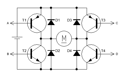

Nur mal eine Frage zu diesem Schaltbild (von dem Tipp
http://dieelektronikerseite.de/Lections/H-Bruecke%20-%20Die%20Andersherum-Schaltung.htm)
Wie soll sich hier bitte der Motor drehen?? beide Anschlüsse liegen
durch die Dioden auf dem gleichen Potential.
von Jens G. (jensig)
Hää?
von Zeno (Gast)
Nein! Die Dioden sind für die angelegte Spanung in Sperrichtung
geschalten, d.h. über die Dioden fließt normalerweise kein Strom,
lediglich der sehr geringe Sperrstrom.
Wenn T1 und T4 durchschalten, dann fließt der Strom über T1 - Motor -
T4. Die Dioden D1 und D4 sind durch die Transistoren kurzgeschlossen,
während D2 und D3 weiterhin in Sperrichtung sind. Die Dioden sind ganz
normale Freilaufdioden die beim Abschalten die induktiven
Spannungsspitzen kappen und so die Transistoren schützen.

Und so sieht man im Bild im
sofort, wenn man von Plus kommend an den ersten Transistor kommt: der
ist falsch herum drin, weil der Strom nicht in Pfeilrichtung weiterkann.
Fertig. Schaltung muss geändert werden, oder der Ersteller braucht eine
gute Ausrede, warum er das so machen will.

In der gezeichneten Schaltung ist es ja ziemlich logisch und einfach,
wie Du sagst mit dem Pfeil. Aber die Uebertragung ans reale Bauteil. Da
sind dann keine Pfeile mehr :-))
Am schlimmsten finde ich Lochraster. Datenblätter offen, Bauteil
identifiziert, umgedreht und schon weiss man nicht mehr, auf welche
Seite...
Und mit Lochraster will man ja nur "schnell", und bereitet nicht
unbedingt alles vor mit zeichnung und so...
Gruss Chregu

Mach ich eben so, hat man das nicht mal so in der Schule/Lehre/Studium
so beigebracht bekommen?
Ja, aber wenn schon der Schaltplan falsch ist braucht man ja erst gar
keine Übertragung ans reale Bauteil machen. ;)
M. K. schrieb:
> so in der Schule/Lehre/Studium so beigebracht bekommen?
Ich bin mir nicht ganz sicher, aber wenn ich mir die Erklärungen für
Freilaufdioden mit der "negativen Rückwärtsspannung" so durchlese, dann
meine ich fast: Nein.
Denn mit dieser "Strombetrachtung" und "Strom in Pfeilrichtung" erklärt
sich eine Freilaufdiode von alleine...
