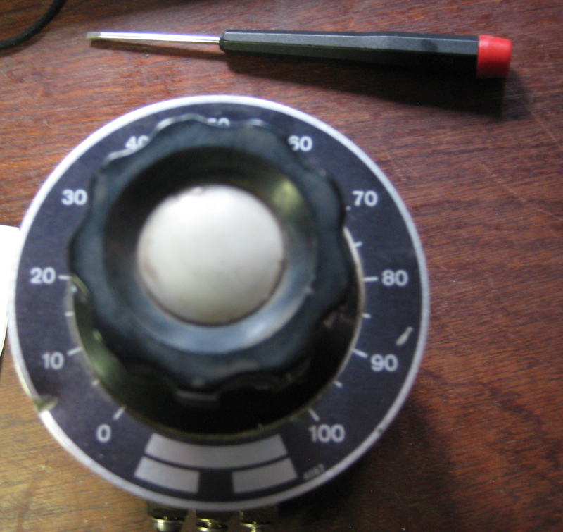

Hallo
Letzte Frage noch zu meinem Ventilatorregelungsversuch
Ich habe jetzt einen Stelltrafo (Spartravo) gefunden.
type:RRTW
leistung: 290 va
netzspg. 220v 50/60 HZ
nennspg: 0-180v    1,6 A
Kann ich damit meinen 65 W Ventilator regeln, oder raucht mir das Teil
auch
sofort ab ?
Danke für Hilfe.

Miß die Stromaufnahme des Ventilators (Ich glaube nicht das ein 65W
Ventilator mehr als 1.6Amp. benötigt), dann weist Dus genau.

Das das leistungsmäßig passt, sieht man schon an den Angaben
290W zu 65W. Ein gewisses theoretisches Problem könnte sein,
das Du einen alten 220V-Trafo hast. Aber das würde sich wohl
nur auswirken, wenn Dein Stromnetz die obere Toleranzgrenze
von 253V ausnutzt.

Also, pecha... unabhängig davon, ob Du nun im o. g.
Thread nicht, oder doch, oder zu einer halben...
...Lösung gekommen bist:
a.) Der Stelltrafo ist ebenfalls falsch anschließbar!
b.) Dazu ist es ein Modell für 220V~ statt für 230V~ ...
Lösungen:
a.) Die Netzspannung darf nicht an den Abgriff, sondern
muß an die "Gesamtwicklung". Hoffentlich erkennbar ...
(...das "Leistungsschild", bzw. die Daten darauf, sind es
übrigens NICHT - Bilder nommal kontrollieren schadet nix. :)
Dann ist am Trafo ein besonderer Anschluß dafür da,
sowohl mit der Netzspannung, als auch dem Venti verbunden
zu werden. Sozusagen der "Fußpunkt", sowohl der Gesamt-
wicklung, als auch des Abgriffs.
Dieser Punkt ist also der "untere Anschluß" der Wicklung,
und auch "die Durchreiche des Potentials" von Netz zu Venti.
Du solltest lieber scharfe Bilder machen:
Eines mit erkennbaren Anschlüssen (frontal von dieser Seite),
1 oder mehrere, bei dem/denen man evtl. schön von unten alles
sieht, und nochmal eines mit "lesbarem" Schild!
2.) Wegen der 220V~ Wicklung könnte(!) der Magnetisierungsstrom
evengtenuell schon sehr hoch sein. (Also wegen der zu geringen
Induktivität.) Evengtenuell (je nach Auslegung des Trafos, deshalb
ist das nicht sicher zu sagen) erwärmt sich der Trafo schon allein
dadurch zu stark.
Abhilfe: Sekundärwicklung (passende Drahtstärke bzw. Stromstärke,
also so >1A bis gerne 2A) eines durchaus winzig sein dürfenden
(Print-)Trafos seriell in eine der Netzzuleitungen zum Trafo.
Hast Du nur einen 6VA Print-Trafo mit sekundär z.B. 2 x 6V und
2 x 0,5A, dann kann man die beiden Wicklungen auch parallel
schließen. Aber auch hier auf richtigen Wickelsinn achten! ;-)
(Notfalls hier Bilder + fragen.)
Es kann_ aber auch _ohne gehen - nur ists auch anders möglich.
In diesem Fall würde die von THOR genannte Erwärmung aber
etwas langsamer vonstatten gehen, als bei falschem Anschluß...
Und allgemein: Ja - der "tut es" LOCKER, für den Venti.
P.S. Was geschah nun mit der Drossel? ;-P
