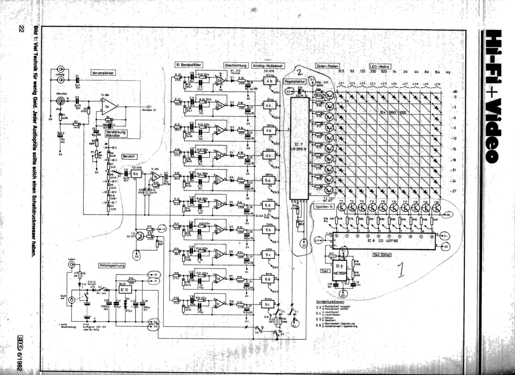

Ich hab hier nen Schaltplan im Forum gefunden den ich nachbauen will und
hab dazu ein paar Frägelchen.
Wie man sieht war es ein Foto aus einer Zeitschrift. Hab versucht mit
Gimp das Bild etwas klarer zu bekommen, aber einige Sachen bleiben quasi
unleserlich wenn auch nicht viel.
Zweimal taucht da ●D auf zwischen Mittenspannung und Mikrofonverstärker
und einmal ●A Ich schätze das hänngt zusammen und ist eine kleinere
Spannung fürs Mikrofon oder so?
Das D● wahrscheinlich D+ ist und Versorgungsspannung ist ist mir klar.
Die Schaltung ist top als Grundstein für eine Eigenbau Lichtshow,
anfangs werd ich wohl einen dieser 7 Bandpass chips benutzen und die
clock aus zwei nand gattern basteln.
Wenn da ein Widerstandswert steht zb 4K75 ist das 457k Öhmerlinge
richtig?
Und mir ist aufgefallen das bei den Transitoren T3-T22 BC 327 steht. Was
sind dann T1 und T2 da kann ich die doch auch nehmen oder? Oder sind die
einfach nur verrutscht weil T21 und 22 find ich nirgendwo XD
KORREKTUR T21 ist links aber es ist ein 337!
Fehlt nur T22 aber das erklärt nicht T1 u T2.
Falls jmd noch einen Verbesserungsvorschlag hat oder mir ein fertiges
Brett mit 10 Bandpassfiltern schicken will spreche jetzt oder schweig
still für immer! ;)

Aus dem Schaltplan würde ich folgern, dass die Bezeichnungen "0A" und
"A+" sowie "0D" und "D+" für die Versorgungsspannungen jeweils des
analogen und des digitalen Teils stehen.
Also:
0A - Analog Ground (vermutlich als 0V analog gedacht)
A+ - Analog positive Versorgungsspannung
0D - Digital Ground
D+ - Digital positive Versorgungsspannung
Diese Spannungen werden getrennt geführt, damit der Strom für die
LED-Steuerung und der Strom der LEDs sich nicht auf den analogen und
damit hörbaren Schaltungsteil auswirken.
> Öhmerlinge richtig?
Nein. In der Regel hat das 'K' zwei Bedeutungen. 1. Wird damit die
Kommastelle angezeigt. 2. Die Zehnerpotenz des Wertes.
Also 4k75 entspricht 4,75k Ohm.
Ansonsten, wenn Du das K einfach nach hinten verschiebst, wären 475k
Ohm, 47k5 und 4K75 nicht zu unterscheiden.
Es gibt in mehrfacher Hinsicht ein Problem mit dem Schaltplan was die
Transistoren betrifft.
Beginnend mit dem Einfachen:
1. T1 und T2 befinden sich ganz oben in der senkrechten Reihe der
PNP-Transistoren. Die Ziffern sind von der Bleistiftumrandung (oder was
da als Schreibgerät gebraucht wurde) etwas unleserlich geworden.
2. Den Text "T3-T22" ich so nicht erkennen. Ich sehe keinen Bindestrich.
3. An sich kann man den Text "T3-T22 BC 327" so sicher nicht deuten.
Denn ein Teil der Transistoren, nämlich T1 bis T10 sind PNP Typen und
T11 bis T20 sind NPN-Typen. Der BC327 ist aber ein PNP-Typ.
4. Anhand des Nennstroms der LEDs sollte man aber zum einen leicht
feststellen können ob der BC327 (der kann 800mA) reicht und falls das
zutrifft, könnte man einfach den Komplementärtypen BC337 nehmen.
T22 finde ich auch nicht.
Vermutlich handelt es sich bei dem Text "T3-T22 BC 327" lediglich um ein
nicht mehr korrigiertes Überbleibsel beim Editieren des Plans. Man
sollte das wohl ignorieren und prüfen ob BC327/BC337 ausreichen.
Der Punkt ist wahrscheinlich ein untergegangenes '+'.
> richtig
4k75 war schon immer 4,75 kOhm also 4700 Ohm.
Zu den Transistorn: ich sehe 337 und 327 - die einen sind pnp, die
andern npn. Das kannst du leicht am Transistorsymbol unterscheiden. Wo
welche Referenz ist, ist mir zu mühsam zum Suchen :-).
von Ralf (Gast)
Ich finde den Schaltplan super.
4k75 oder 38k3 sind Widerstände aus der E96 bzw. E192 Reihe und
bedeuten:
4 Komma 75 kilo Ohm  bzw.
38 Komma 3 kilo Ohm
Das k steht für kilo und gleichzeitig zeigt es die Position des Kommas
an.
T1 bis T10 sind BC327 und T11 bis T20 sind BC337.
Statt eines 80R6 Widerstandes würde ich einfach einen 82 Ohm Widerstand
einsetzen. Wahrscheinlich kommt man bei allen Widerständen mit der E24
Reihe auch gut hin.

von Fam B. (fambaa)
4,... Ohm ok abgespeichert.
Das mit den Transistoren kam mir auch komisch vor, das ein Typus npn und
der andere pnp sein muss rein vom Symbol her.
Ich glaube auf dem Plan steht das so T3...T22 aber denke auch das die da
einen Fehler gemacht haben, T21 auf der linken Seite hat BC 337
drannestehen also werden die überm 4017 auch BC 337 sein und die anderen
neben dem 3915 sind dann pnp BC 327 denke ich mal.
Kucke da aber noch genau in die Datenblätter wegen den Ausgängen, ob
invertiert oder nich.
Ich bin jedenfalls froh über diesen Schaltplan, genau das hab ich
gesucht. Programmierbar mit Controller und verschiedenen Modis + RGB
LEDs kann ja mal später kommen, hab da ein normales VU Meter gesehen was
jmd gebaut hat mit einem 1m langen RGB Strip und sehr schönen Modis.
Schlank dezent und sah super aus.
Jedenfalls danke an alle meine Unklarheiten wurden zu 100% beseitigt.
