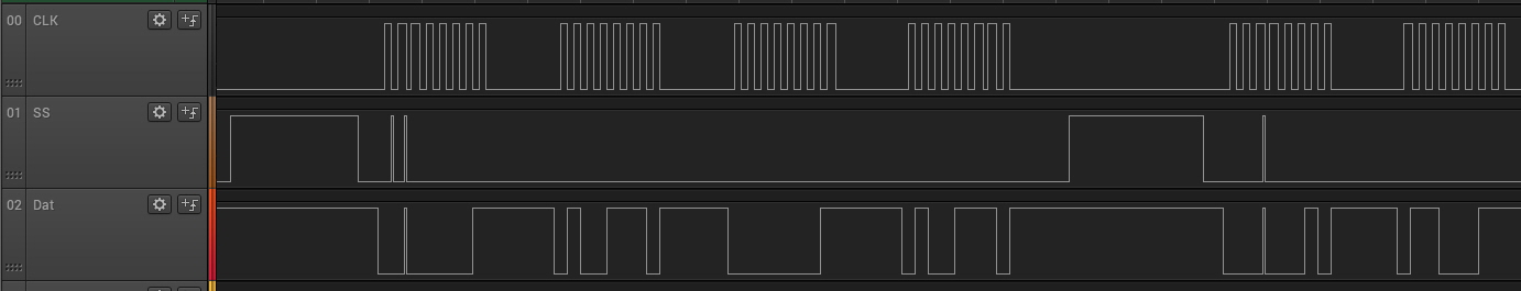

ich habe 2 MAX7219 und wollte diese kaskadiert ansteuen.
Das Ansteuen von einem geht problemlos, leider das kaskadieren nicht.
Nach dem Initialisieren sollte jeweils das °C zu sehen sein.
Source hängt an.
Die Verschaltung ist wie im Datenblatt DOUT1>>DIN2.
Das senden der Daten wurde nur verdoppelt.
Ich danke euch für eure Unterstützung.
Grüße Klaus

von Klaus H. (Firma: privat) (klaus777)
Danke für eure Hilfe :-)
Nun das mit den Blockkondensatoren... ich bitte um Entschuldigung.
Die Pause des Bastelns war dann doch größer.
Das mit den Signalen werde ich prüfen. Ich habe einen Logikanalysator
bemüht...Ich sehe die Probleme :-)
Ich werde das jetzt anpassen und noch mal testen. Bis später.
Fehler sind gefunden!
Ich hatten den ATMEGA auf einem kleinen Programmerboard mit
Textoolfassung gesteckt und die Displays mit Kabeln auf ein Steckbrett.
Ich weiß nicht warum, daher kamen die Nadelimpulse auf den CS Signal.
Einen anderen Fehler hab ich auch noch gefunden:
  adr1=0x0C; adr2=0x0C; dat1=0x01; dat2=0x00;  // Normal Operation
Das dat2 = 0x00;(richtig wäre 0x01) ist falsch so das der 1.MAX7219
dunkel geblieben ist.
