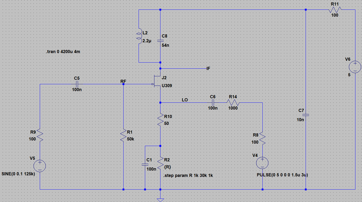

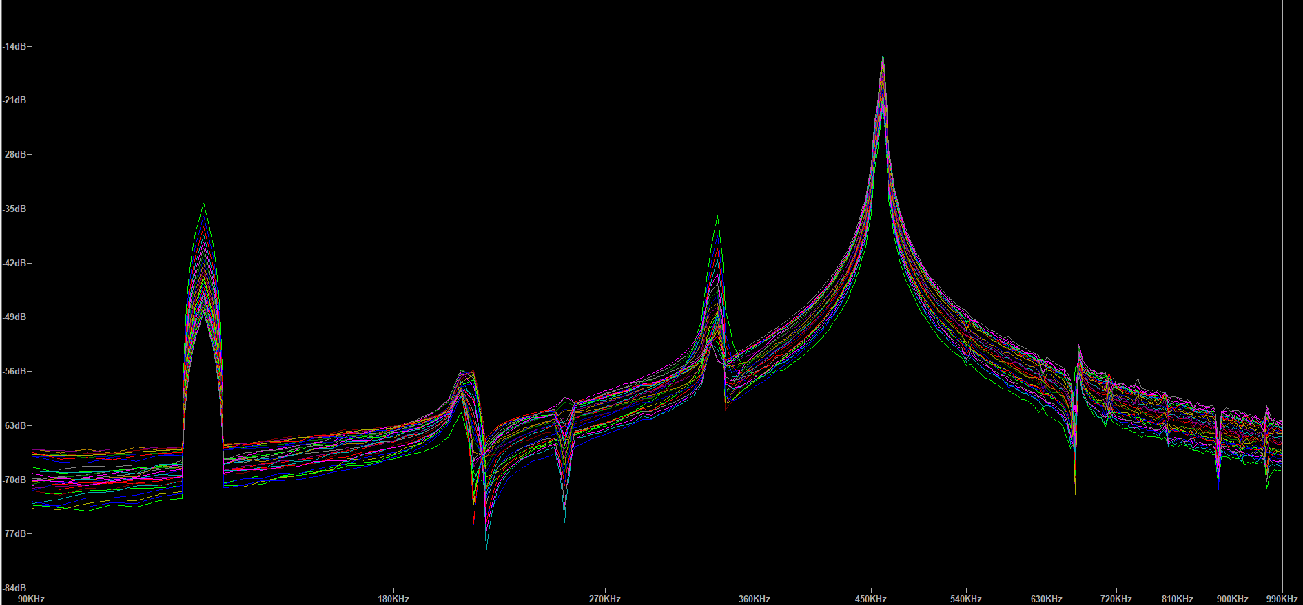

Also habe ich mal ein paar unsymmetrische MOS-Mischer simuliert, da die
wohl am einfachsten aufzubauen sind. Ich hänge einen Screenshot von
meinem JFET Aufbau und dem entsprechenden FFT an. Die LO Pulsfrequenz
beträgt 333KHz und der Sinus 125KHz, es sollte also etwas um die 460KHz
rauskommen. Die Simulation sieht ja auch schon mal ganz gut aus.
Der DC-Arbeitspunkt Sourcewiderstand R2 ist auf dem Breadboard ein Poti,
sodass ich live verfolgen kann, was das verschieben des Arbeitspunktes
bewirkt. Ich habe für den JFET einen BF256B, J112 und J201 probiert.
Leider kann ich in der Realität keinen Zustand erreichen, in dem die IF
annäherend die LO oder RF Leistung im Spektrum erreicht. Generell gibt
es nur einen winzigen Bereich von R2, wo die IF überhaupt sichtbar wird,
und das ist der Punkt an dem die Sourcearbeitspunktspannung nicht mehr
weiter steigen kann. Das dürfte also der Punkt sein, wo VGS dann genau
an der Grenze zur Abschnürung ist, also der Knick in der
Ausgangskennlinie. Die konkrete Spannung ist natürlich für jeden der 3
JFETs leicht unterschiedlich, das grundsätzliche Verhalten aber das
gleiche.

von Ralph B. (rberres)
An deiner Stelle würde ich einen Mischer mit einen Dualgate Mosfet
aufbauen.
BF900 ( oder einer aus der Serie ) wäre ein Kanidat.
Das HF Signal an Gate 1 den Oszillator an Gate 2 legen im Drain einen
Schwingkreis legen. Mit einer Auskoppelwindung gehts auf das Bandfilter.
Am Gate2 ist aber schon ein Pegel von 1-2Veff notwendig, damit die
Kennlinie auch schön durchfahren wird.
So hat man in den 70ger Jahren das Frontend von UKW und UHF Empfänger
aufgebaut.
Ralph Berres

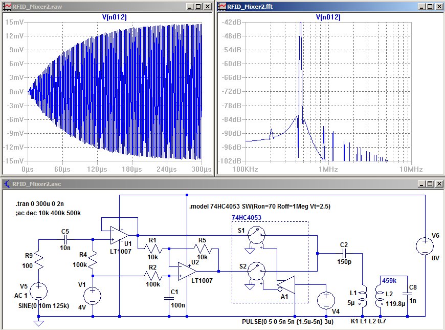

Bei Deinen Frequenzen (unter 1MHz) könntest Du auch mit
CMOS-Analogschaltern experimentieren.
Ganz allgemein gibt es die Aussage, dass Schaltermischer
besser reproduzierbar hinzubekommen sind als stetige
Mischer (was ja auch irgendwie logisch ist).

von Felix U. (ubfx)
Hallo Ralph,
danke für deine Antwort.

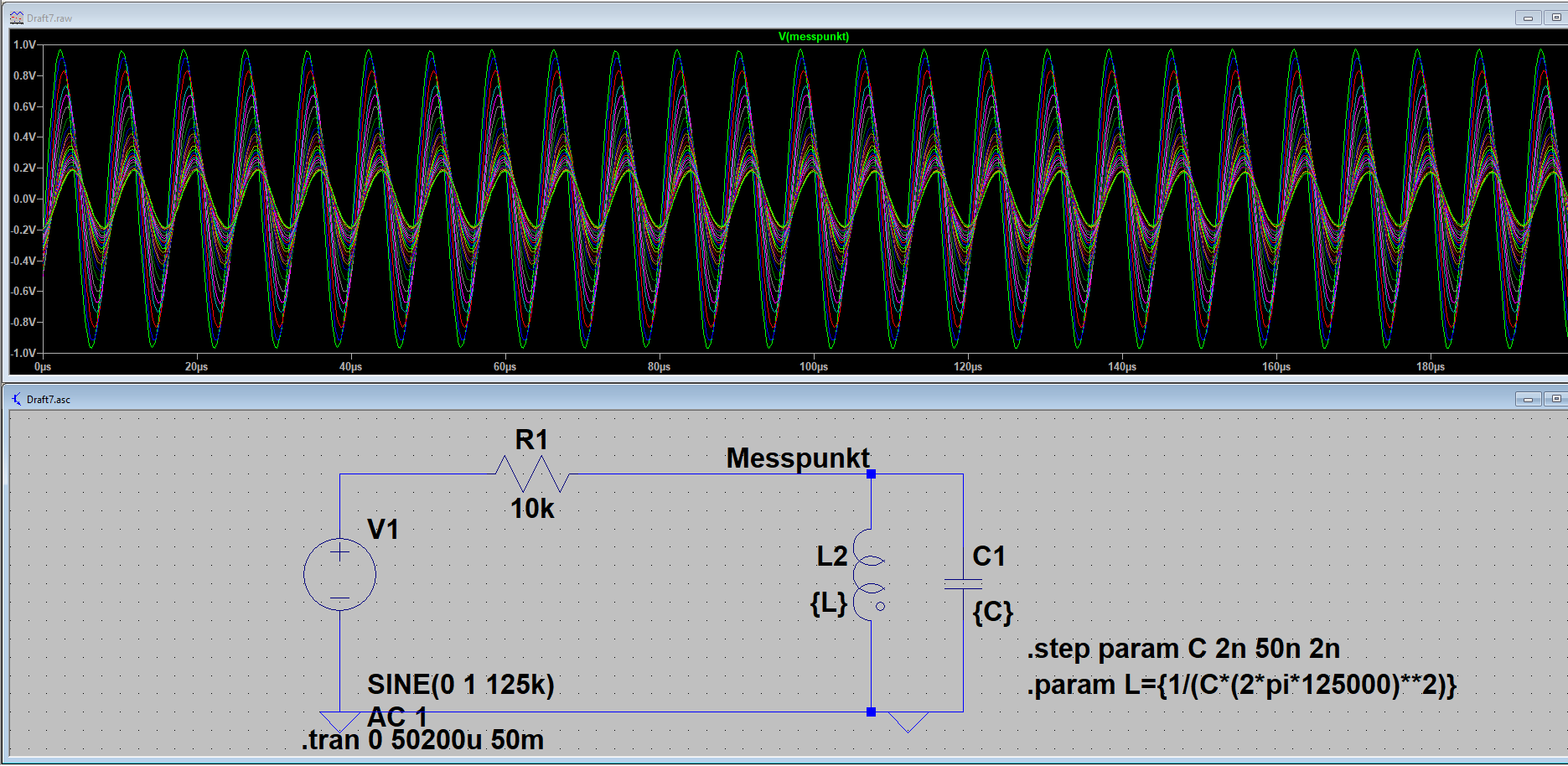

Ich habe in der Zwischenzeit einfach mal testweise den Schwingkreis mit
niedrigerem C und höherem L aufgebaut. Also vorher war es 54nF 2,2uH und
jetzt 920pF 130uH. Um das gleich mal vorweg zu nehmen: Die Schaltung
funktioniert jetzt zig mal besser, die IF hat jetzt sogar schon minimal
mehr Leistung als LO und RF im Ausgang. Wenn ich das noch ein wenig
optimiere, werde ich vmtl auf die Dual Gate FETs verzichten können.
Leider ist mir aber nicht klar, warum es jetzt funktioniert.

Woran liegt das? Daran, dass die Güte sinkt, je niederohmiger man den
Schwingkreis belastet? Das heißt über die Auskoppelung steuert man
praktisch die Güte? Und "lose auskoppeln" heißt ein großes Verhältnis
n1/n2?
> Bei Schwingkreisen ist die Güte um so höher je größer das L und je
> kleiner das C wird.
Aber das gilt doch nur für den Reihenschwingkreis. In unserem Fall haben
wir ja einen Parallelschwingkreis am Drain, da ist die Güte Q = R *
sqrt(C/L). Deshalb bin ich auch verwundert, dass meine Mischerschaltung
mit der niedrigeren Güte jetzt besser funktioniert als vorher.

von Possetitjel (Gast)
Felix U. schrieb:
> Naja, der große Vorteil für mich ist der einfache Aufbau.
Ja, okay.
> Ich glaube es ist schon schwerer, vier gematchte Dioden
> zu finden,
Naja, ich habe mal versucht, einen Ringmischer labormäßig
selber zu basteln. Ich bin auf die Nase gefallen :)
Das lag aber nicht an den Dioden, sondern an der falschen
Auslegung der Übertrager.
Soll heißen: Einen Schottky-Ringmischer würde ich auch nicht
selber bauen, wenn es nicht sein muss.
> als einen Mischer mit einem JFET aufzubauen.
Hmm, ich hatte eher an einen Ein-Quadranten-Multiplizierer
gedacht (Differenzverstärker mit steuerbarer Stromquelle im
Emitter). Das ist ein einfacher Gegentaktmischer, der mit
2N3904 oder BF199 problemlos funktionieren sollte.
> Das selbe Problem hätte ich wohl bei einem Gegentaktmischer
> mit 2 FETs.
Das käme auf einen Versuch an. Mischer mischen auch, wenn die
Symmetrie nicht perfekt stimmt. Ein Versuch lohnt immer.

Der JFet-Mixer hat keine gute Unterdrückung des Eingangs- und des
Oszillatorsignals. Mit einem einzigen Schwingkreis wird das nichts,
selbst ein Keramikfilter dämpft das Stoppband nur mit 40-50 dB. Also
entweder zwei Keramikfilter kaskadieren oder einen Mischer, der besser
isoliert.
Siehe Anhang.
> Schwingkreis mit niedrigerem C und höherem L aufgebaut.
R = wurzel(L/C) = wurzel(2200/54) = 6.4 (Ohm).
> und jetzt 920pF 130uH.
R = wurzel(L/C) = wurzel(130'000/0.9) = 380 (Ohm).
> schon minimal mehr Leistung
Naja. "Mehr Spannung" - ja. "Mehr Leistung" -- ??
> können. Leider ist mir aber nicht klar, warum es jetzt
> funktioniert.
Der Schwingkreis ist hochohmiger; also ist der Arbeitswiderstand
für den FET größer. Daher ist bei identischem Strom-Hub die
Spannung größer.
Das klappt aber nur so einfach, weil keine äußere Last an die
Stufe angekoppelt ist - was ja unrealistisch ist.

von Felix U. (ubfx)
Guten Abend,
danke für eure zahlreichen Antworten, das ist einiges zu verdauen :)
B e r n d W. schrieb:
> Also
> isoliert.
> Siehe Anhang.
Interessante Schaltung, das wäre dann wohl praktisch die Variante mit
den Analogschaltern, die auch schon vorgeschlagen wurde. Ich habe mir
mal ein paar 74HC4053 bestellt.
> für den FET größer.
Ah, jetzt macht das Sinn. :)

von Felix U. (ubfx)
> Auf der anderen Seite des Bandfilters ist die
> Koppelwicklung herausgeführt, damit die Basis eines Bjt-Transistors den
> Schwingkreis nicht zu stark bedämpft.
so werde ich das jetzt auch machen.
Was noch für die Variante mit den großen Spulen spricht, ist die
Simulation, die ich angehängt habe. Ich habe einen Spannungsteiler aus
einem R und einem Parallelschwingkreis aufgebaut. Die Resonanzfrequenz
ist 125KHz. Seltsamerweise nimmt die Amplitude der Schwingung über dem
Schwingkreis mit steigendem C rapide ab. Mit der ordinären komplexen
Wechselstromrechnung lässt sich das nicht erklären. Außerdem habe ich
alle parasitären Eigenschaften, die man per Rechtsklick setzen kann auf
0 gesetzt. Hat jemand eine Erklärung dafür?

von Felix U. (ubfx)
Günter Lenz schrieb:
> Was meinst du jetzt mit "besser funktioniert", daß ein höheres
> Signal geliefert wird, also die Verstärkung höher ist?
Die Selektivität war besser. Die alte Schaltung (45nF || 2.6uH) lieferte
große LO und RF Pegel und kaum erkennbare IF. Die neue (~800pF || 160uH)
liefert eine sehr starke IF relativ zu LO und RF. Die Amplitude über dem
Schwingkreis ist in beiden Fällen 100-150mV, nur die Zusammensetzung ist
eine andere.
Ich habe auch den Spannungsteiler Aufbau aus meinem letzten Post real
mit den zwei Schwingkreisen aufgebaut und der mit großem C lieferte eine
viel geringere Amplitude. Die Frage ist jetzt also, wieso ist das so
(sogar in der idealen(?) Simulation)?
von Günter Lenz (Gast)
Hast du den Versuch mit einem echten Signalgenerator und
mit echte Bauteilen gemacht?
Ein Schwingkreis hat bei Resonanz einen Resonanzwiderstand,
den mußt du bei deinen Schwingkreisen erst mal herausfinden.
Dieser Resonanzwiderstand bildet mit deinem R1 = 10 kOhm
einen Spannungsteiler. Nun kannst du die Spannung am
Schwingkreis ausrechnen. (Spannungsteilerrechnung)
Damit sollte alles klar sein.
von Felix U. (ubfx)
Ja. Dass es bei nicht-idealen echten Bauteilen einen reellen
Resonanzwiderstand gibt, ist klar und erklärt das Phänomen. Die Frage
ist, wieso es auch in LTSpice funktioniert, wo die Bauteile meines
Wissens nach ideal sein sollten. Denn da hätte der Schwingkreis nach
außen einen unendlichen Widerstand und somit den gesamten
Spannungsabfall. Unabhängig vom L/C Verhältnis.
Ich halte nichts von Simulation, bau die Sachen in echt auf,
daß macht viel mehr Spaß. Wenn du deinen R1 = 10 kOhm Widerstand
einstellbar machst, kannst du damit den Resonanzwiderstand
ermitteln. Wenn die Schwingkreisspannung die Hälfte der
Eingangsspannung ist, entspricht der eingestellte Widerstand
dem Resonanzwiderstand des Schwingkreises. Wenn du einen
echten durchstimmbaren Signalgenerator und einen Oszillograf
benutzt, kannst du prima die Resonanzefekte beobachten.
