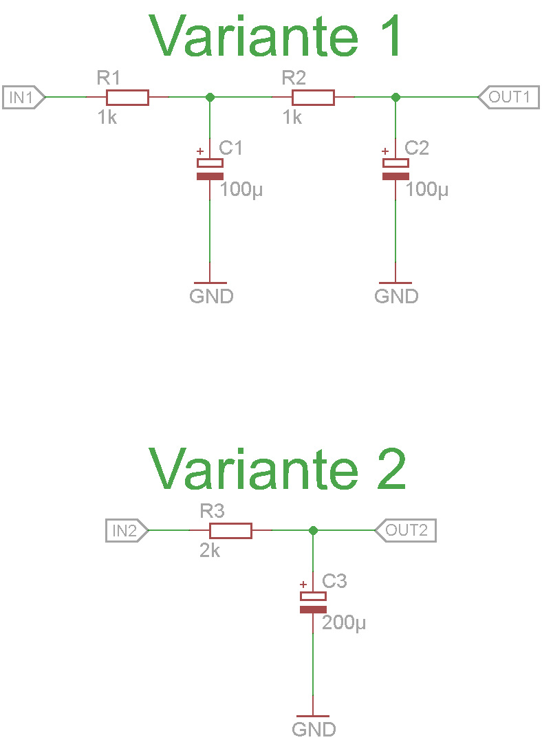

RC Siebschaltung hinter PWM Ausgang -> Fragen bezüglich Werten
Gast #5072858
Hallo Leute,
Will eine spannung hinter einem PWM Ausgang glätten.
Da ich aber Bauteile sparen will, hätte ich mir gedacht, dass ich
die Werte des Filters einfach erhöhe.
Ist das Verhalten der Schaltungen gleich?
Wenn Nein, warum nicht?
#5072918
@FilterMan (Gast)
Ist ungünstig.
Nein.
Weil die 1. Schaltung ein Tiefpaß 2. Ordnung ist, wenn gleich kein
optimaler. Dieser hat eine Steilheit von 40dB/Dekade, sprich, oberhalb
der Grenzfrequenz steigt die Dämpfung um Faktor 100, wenn sich die
Frequenz um Faktor 10 erhöht.
Ein Tiefpaß 1. Ordnung (2. Bild) dämpft nur mit 20dB/Dekade, sprich
10fache Dämpfung bei 10facher Frequenz.
