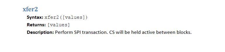

ich möchte über einen 12 Bit ADC eine analoge Spannung von meinem
Lichtmesskopf erfassen. Die schwierigkeit die ich habe ist das dieser
verwendete ADC 8 Kanäle hat un dich nicht direkt aus dem datenblat sehen
kann wie ich genau auf den ersten Eingang zugreife. Im Anhang habe ich
schon was programmiert und würdee euch bitte mir eure Meinung darüber zu
sagen und was die Ursache sein könnte.

Keine Ahnung, was spi.xfer2() macht. Aber wenn das zwei Bytes in ein
Array "adc" einliest, dann würde ich das so probieren und das Ganze in
Millivolt rechnen:
adc_out = (adc[0]<<8) | adc[1];
voltage = (adc_out*Vref_mV)/4096;
