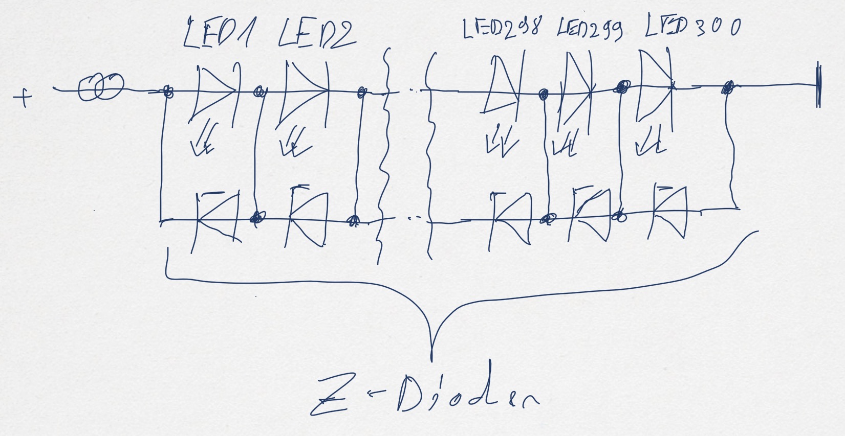

Hierbei gibt es zwei technische Ausführungen für den Betrieb der LED`s:
1) Betrieb der LEDs anhand von Konstantstromquellen:
In der Regel wird hier mit einem Konstantstrom von 50mA und einer
Ausgangsspannung der Konstantstromquelle von 315V DC (bei 80 Stück LEDs
in Reihe) bis zu 990V DC(bei 300 Stück LEDs in Reihe) gearbeitet.
Parallel zu jeder LED befindet sich eine Z-Diode, welche bei einem
Defekt der LED leitend wird und so den Stromfluss und somit die Funktion
der restlichen LEDs aufrecht erhält.

Mein Ansatz war bislang über eine Sekundärseitige (d.h. Ausgang des
Treibers / Konverters)Spannungs- und Strommessung eine Überwachung
ausgewertet über einen Mikrocontroller zu realisieren, was allerdings im
geschilderten Fall 1 sehr aufwendig ist und aufgrund der parallel
geschalteten Z-Diode auch kaum zu wesentlichen Änderungen kommt.
Es sollte möglichst erkannt werden, wenn >20% der LEDs einer Werbeanlage
ausgefallen sind.
Hat jemand eine Idee welchen Ansatz man zur Auswertung noch anwenden
könnte ?

ich sehe da keinen einfachen Weg, wenn wirklich an jeder LED eine
Z-Diode vorhanden ist.
Man müsste die Helligkeit jeder LED messen. Die Gesamthelligkeit wird
man wohl kaum erfassen können, weil die Fläche zu groß ist.

...die Z-Diode hat wie viel Volt?
Wenn die Z-Diode eine um sagen wir mal 1 Volt niedrigere oder höhere
Spannung hat, könnte man diesen neuen Ausgangsspannungs-Hub, im Falle
eines Defekts einer LED, wohl erkennen.

Ingo Hütlein schrieb:> Wenn die Z-Diode eine um sagen wir mal 1 Volt niedrigere oder höhere> Spannung hat, könnte man diesen neuen Ausgangsspannungs-Hub, im Falle> eines Defekts einer LED, wohl erkennen.
die Spannung der LED schwank aber mit der Temperatur, da wird es schwer
bei viele LEDs in reihen die eine Volt zu erkennen.

Nur mal ins Blaue geraten: Wenn eine LED ausfällt ("durchbrennt") und
anschließend die Z-Diode anfängt zu leiten, müsste man doch im Spektrum
der Stromaufnahme vielleicht etwas sehen können. Damit kannst du zwar
nicht herausfinden, welche LED es ist, aber zumindest "Ereignisse"
zählen.
H. K. schrieb:> im Spektrum der Stromaufnahme
Du meinst, wenn die rote LED ausfällt wird das Spektrum blauer ?
Der Elektrolaie schrieb:> In der Regel wird hier mit einem Konstantstrom von 50mA und einer> Ausgangsspannung der Konstantstromquelle von 315V DC (bei 80 Stück LEDs> in Reihe) bis zu 990V DC(bei 300 Stück LEDs in Reihe) gearbeitet.> Parallel zu jeder LED befindet sich eine Z-Diode, welche bei einem> Defekt der LED leitend wird und so den Stromfluss und somit die Funktion> der restlichen LEDs aufrecht erhält.
Richtig, und das funktioniert nicht mehr wenn eine bestimmte Anzahl von
LEDs defekt geht, weil die Spannung ansteigt und irgendwann die
Konstantstromquelle nicht mehr die Spannung erzeugen kann die für den
Strom nötig wäre also fliesst weniger Strom. Das könnte man als
Erkennungszeichen verwenden, allerdings ist die Anzahl der LEDs nicht
definiert, es hängt von LED vs. Z-Dioden-Spannung ab und von der
Komplianz der Konstantstromquelle und ist sogar temperaturabhängig.
Aber wenn die Konstantstromquelle ihren Konstantstrom nicht mehr halten
kann, hat die Anzeige ein Problem, das man melden könnte.
> Man könnte jeder ZD einen Temperatursensor geben ...
Du gehst wohl davon aus, daß eine Kaputte LED keinen Strom aufnimmt.
Ich habe aber schon öfters LED's gesehen, die trotz Stromfluss kein
sichtbares Licht mehr abgaben.
Wenn es kein Hersteller macht, dann hat es wohl seinen Grund.
Ich kenne die LEDs und die Anforderungen nicht, aber angenommen die LEDs
haben eine Lebensdauer von mind. 20000h und leuchten 8h/d, dann sind das

Wenn der Unterschied in der Flussspannung mit ZD nicht ausreicht, bzw.
nicht von Temperaturbedingten Schwankungen unterschieden werden kann,
gibt's vielleicht einen Unterschied (zwischen den LEDs und der ZD) im
Anstieg der Kennlinie?

Da ist doch eine Z-Diode parallel.
Deren Z-Spannung muss doch über der Flusspannung der LED liegen, wenn
sie erst durchlassen soll, wenn die LED platt ist (nicht mehr leitet).
Sonst würde ja immer zuerst die Z durchschalten bevor die LED überhaupt
leuchtet.
Jetzt könnte man ja Z-Dioden mit relativ hoher Spannung nehmen 10V, 20V,
dann merkt man das auch im Gesamtgebilde von 500-1.000V.
Dann wiederum - je niedriger die ganze Kette und deren Spannung für den
Konstantstrom, desto besser fällt diese Differenz auf.
Bei 10V vs. 1000V ist es 1%, das ist jetzt noch nicht so eindeutig. Nur
wenn mehrere LEDs ausfallen, ab 3-5 wäre es wohl vernünftig messbar.
Aber vielleicht reicht das ja sogar.
Wenn man jetzt aber den String auch noch unterteilt in 4 Gruppen à 250V,
dann sind 10V schon sehr viel deutlicher sichtbar, mit 4%.
Nur mal so eine Idee:
Lichtleiter (Glasfaserkabel) an den Leds vorbei führen und am Ende die
Leuchtstärke messen. Die Beleuchtung auf die Reklametafel (die evtl. von
außen einfällt) außen messen und abziehen/berücksichtigen.
Das dürfte die günstigste Lösung sein.
Dazu würde ich das einmal in der Nacht, zur dunkelsten Zeit, messen.
Dann wenn Nicht nur das Umgebungslicht sehr dunkel ist, sondern auch
kaum noch Fahrzeuge oder andere Lichtquellen das Ergebnis beeinflussen
können.

Paul schrieb:> Wenn der Unterschied in der Flussspannung mit ZD nicht ausreicht, bzw.> nicht von Temperaturbedingten Schwankungen unterschieden werden kann,> gibt's vielleicht einen Unterschied (zwischen den LEDs und der ZD) im> Anstieg der Kennlinie?
Ich finde diese Idee immer noch interessant. Wenn die KSQ steuerbar ist,
kann ein kleiner Controller einen Ausschnitt der U/I-Kennlinie der
gesamten LED-Kette aufzeichnen. Oder ist der Unterschied in der Steigung
der Kennlinie zu marginal?

H. E. schrieb:> Peter II schrieb:>> nein kann man nicht - hast du den Teil mit der Z-Diode gelesen und>> verstanden?>> Gelesen ja, verstanden nein. :(
Hallo H. E.
Jeder Led ist eine Z-Diode parallel geschaltet. Die Z-Spannung dieser
Dioden muss höher sein wie die Durchflussspannung der Leds. Geht nun
eine Led kaputt, und wird hochohmig, wird die Z-Diode leitend und der
Stromfluss durch die anderen Leds wird nicht unterbrochen.
Wenn mehrere Leds kaputt gehen steigt allerdings die Spannung am ganzen
Strang und es könnte dieser Effekt eintreten:
Michael B. schrieb:> Richtig, und das funktioniert nicht mehr wenn eine bestimmte Anzahl von> LEDs defekt geht, weil die Spannung ansteigt und irgendwann die> Konstantstromquelle nicht mehr die Spannung erzeugen kann die für den> Strom nötig wäre also fliesst weniger Strom. Das könnte man als> Erkennungszeichen verwenden, allerdings ist die Anzahl der LEDs nicht> definiert, es hängt von LED vs. Z-Dioden-Spannung ab und von der> Komplianz der Konstantstromquelle und ist sogar temperaturabhängig.>> Aber wenn die Konstantstromquelle ihren Konstantstrom nicht mehr halten> kann, hat die Anzeige ein Problem, das man melden könnte.Peter II schrieb:> H. E. schrieb:>> Kann man nicht einfach ein "AmpereMeter" anbringen, das Ergebnis>> auswerten und dann>> nein kann man nicht - hast du den Teil mit der Z-Diode gelesen und> verstanden?Der Elektrolaie schrieb:> Es sollte möglichst erkannt werden, wenn >20% der LEDs einer Werbeanlage> ausgefallen sind.
@Peter II
Wenn tatsächlich 20% der Leds ausfallen dürfen, und die
Konstanstromquelle nicht mehr korrekt arbeitet, kann das schon gemessen
werden. Ein weitere auswertbarer Wert ist die ansteigende Spannung am
Led-Strang. Das Ansteigen der Spannung könnte meiner Ansicht nach auch
schon vor Ausfall von 20% der Leds dedektiert werden.

Richtig, ich habe auch nur den Fall beschrieben wenn eine Z-Diode aktiv
wird.
