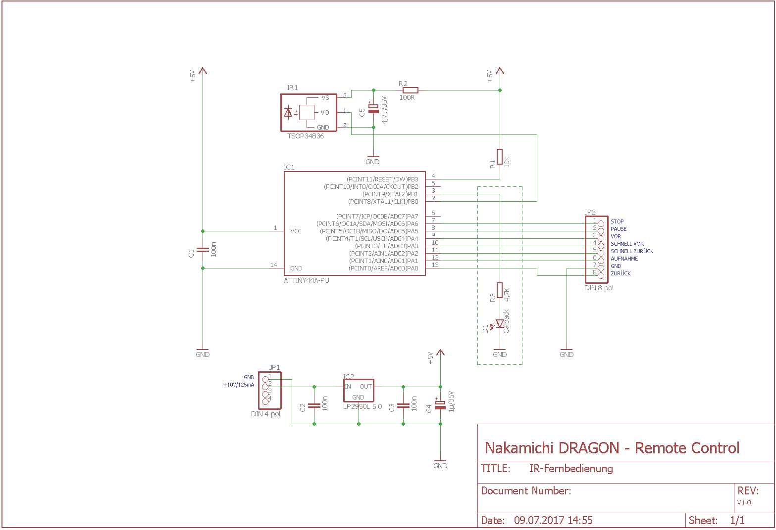

Ich habe auf einer Logitech Harmony Touch die Funktionen eines SONY
K770ES Kassettendecks programmiert.
Das Deck nutzt das Sony SIRCS Protokoll.
Damit wollte ich nun ein Nakamichi Dragon Kassettendeck steuern das nur
eine Kabelgebundene Fernbedienung zulässt.
Dazu habe ich mir folgendes Programm geschrieben:

Das ganze reagiert nur etwas träge, sag ich jetzt mal.
Wenn ich nur kurz eine Taste antippe, sehe ich zwar das gesendet wird,
die Schaltung reagiert jedoch noch nicht.
Erst wenn ich etwas länger auf der Taste bleibe reagiert sie.
Woran könnte das liegen?
(Firma: matzetronics) #5078383
DerSchatten schrieb:
> if (irmp_data.flags & IRMP_FLAG_REPETITION)
Lass da mal das Flag weg. Damit wartest du nämlich darauf, das die FB
bereits den Wiederholungcode sendet und damit wird das erste Kammando
verschluckt. Ich mach das so:
    if (irmp_get_data (&irmp_data))
    if ((irmp_data.protocol == IRMP_SIRCS_PROTOCOL) && (irmp_data.address == 0x0000))
      switch (irmp_data.command) {
       case    0x0832  :OUT_PORT = FORW; break;
// und so weiter.
#5078384
durch die Zeile
beachtest Du ja auch nur länger gedrückte Kommandos. Das erste erkannte
IR-Kommando hat immer das Repetition-Flag NICHT gesetzt, erst die
nachfolgenden bei dauerhaft gedrückter Taste.
Gruß,
Oliver
Moderator Persönliche Seite #5078421
Das ist so nicht richtig.
Du meinst hier wohl eher
if (! (irmp_data.flags & IRMP_FLAG_REPETITION))
Damit beachtest Du den ersten Frame und ignorierst die
Wiederholungsframes bei lang gedrückter Taste. So ist das im
IRMP-Artikel auch dokumentiert ("Entprellen" von Tasten).
Wenn Du die Wiederholungsframes gar nicht ignorieren willst, dann lass
das if weg und führe das darunter stehende immer aus. Ist hier aber wohl
nicht nötig, da Du keinen VOLUME-Befehl nutzt, um die Lautstärke zu
regeln.
>         _delay_ms(500);
Damit bremst Du den µC eine halbe Sekunde. Du setzt den Pin am Port erst
eine halbe Sekunde nach dem Empfang des IR-Befehls. Und Du wunderst Dich
dann, dass das Programm "träge" reagiert? Mach das weg. Gerade dann,
wenn Wiederholungsframes ignoriert werden sollen, ist das unsinnig.
IRMP kannst Du mit dem Delay-Befehl sowieso nicht daran hindern,
mindestens einen weiteren Frame im Hintergrund einzusammeln. Korrigiere
das oben stehende if wie oben angegeben und lösche den Delay-Befehl.
Gast #5078473
ok, das
habe ich jetzt wieder rein gepackt.
Das delay soll den Ausgang nach kurzer Zeit wieder auf HI setzen.
Der Ausgang soll ja nur ein mal kurz geschalten werden. Eben wie bei
einer Fernbedienung.
Gibt's denn da einen anderen Weg?
Moderator Persönliche Seite #5078487
Achso, dann habe ich es jetzt kapiert.
Wenn Dein µC innerhalb dieser halben Sekunde sowieso auf nichts anderes
reagieren soll, dann ist es okay.
Sonst könntest Du eine Countdown-Variable auf 500 setzen, in der ISR
herunterzählen und wenn diese auf 0 gelaufen ist, in der Hauptschleife
den Port wieder resetten. Dann hätte die Hauptschleife während dieser
500 msec auch noch Zeit für andere Dinge. Ist aber wohl für Deine
Aufgabenstellung oversized.
