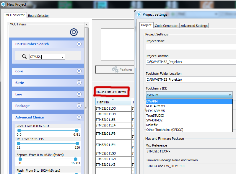

von dasrotemopped (Gast)
>Dann nutze das von ST empfohlene SW4STM.
was ST so empfielt ist Deutungssache (siehe Bild).
Wegen der schwammigen uC Bezeichnung würde ich erst
mal grundsätzliche Fehler bei der Projekterstellung
vermuten und keine Schwäche der verwendeten Tools.
>Die Seite von Stefan Frings kann ich dir übrigens
>auch wirklich empfehlen.
Ich staune immer wieder, wie viel bei den ganzen Tutorials
noch von Hand eingestellt und verändert werden muss.  Ich
klicke mir meine Projekte mit der Maus zusammen und habe
bis jetzt noch nichts vermisst, was ein Mehr an Handarbeit
erfordern würde. Weder bei der Einrichtung der IDE noch der
Projekte muss was von Hand korrigiert werden.
CubeMX erzeugt das Projekt in meinem Projektordner und SW4STM32
importiert es anstandslos (Mausklick auf "ja, Projekt öffnen"
in CubeMX). Bei späteren Änderungen in CubeMX  wird das Projekt
aktualisiert und fertig.
>Hat jemand eine gute Einleitung für mich ?
CubeMX starten, Taste F1 drücken. Dann wird das UM1718 geöffnet.
Funktioniert mit allen IDEs, die im Bild oben zu sehen sind.
Gruß,
dasrotemopped.

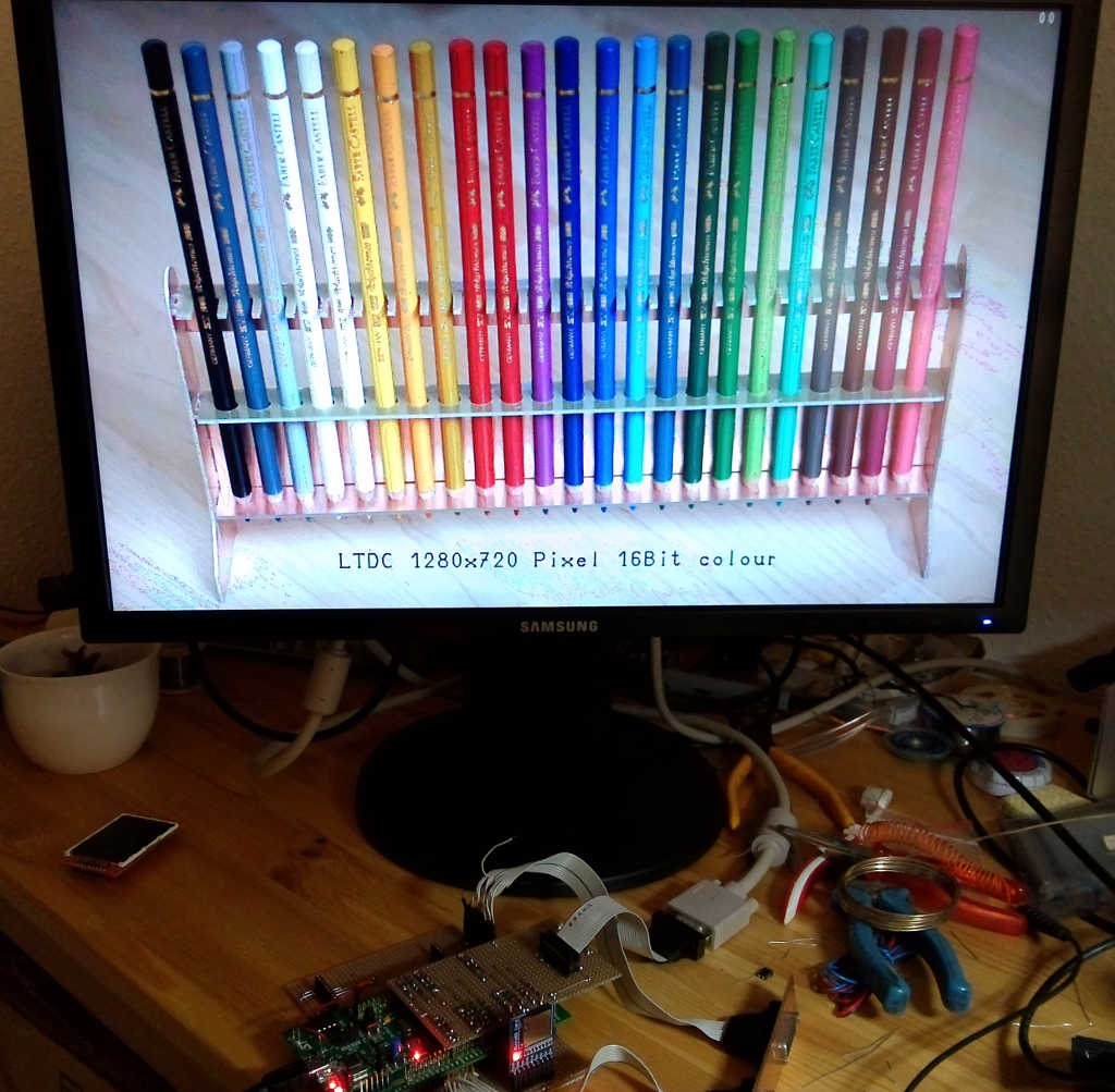

>ITM als schnelle und trotzdem sparsame Debugausgabe nutzen
Klar, das geht. Ich habe da aber meine Grafiklibs,
schliesse ein Display an den uC und habe sofort eine Textkonsole.
Kostet maximal 64 kB mit Font, aber Speicher ist ja genug da.
Kann mal ein ili9341 über SPI sein, mal auch etwas mehr,
wenn es die CPU hergibt.
Das Terminal im Bild belegt 3,1% der Ressourcen (65044 Byte von 2MB
Flash).
Das ist doch akzeptabel, oder ? Zugriff auf die SD Karte mit FatFS
inklusive, sonst wäre ja das BMP Bild unkomprimiert in der Auflösung
nicht möglich. Der Text ist ein Overlay über das Hintergrundbild aus den
2 verschiedenen Fontgrößen 12x16 und 20x32.

Darum habe ich mal für das STM32L-Discovery ein Projekt aufgesetzt.
PB6 -> LED_Blue
PB7 -> LED_Green
PA0 -> Button_Blue -> EXT-IRQ0
PA13 -> SWDIO
PA14 -> SWCLK
PB3  -> SWO ist leider belegt durch SEG3 LC-Display, darum deaktiviert
Mit der Binary sollten die LEDs blinken,
das Projekt ist für SW4STM32, das CubeMX Projekt ist ebenfalls
enthalten.
STM32L152RBT_LEDs.ioc mit CubeMX öffnen und auf Atollic umstellen und
gut ist. Habe das Board nicht selbst, darum alles im Blindflug erstellt.
